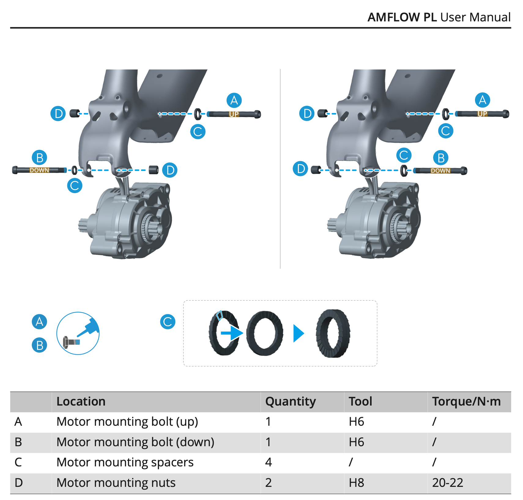

Mit wie viel Nm ziehst Du ihn an.
Ich hab bei meinem Megamo immer wieder ein Knacken aus dem Bereich unter Last und überlege ob die 25Nm noch zu wenig sind

Wieviel ist den für die Motoraufnahme vorgegeben? Habe nichts finden können.

Ich habe nur das von Amflow:
ok, dann liege ich mit meinen 20 und später 25Nm gar nicht so weit weg.
