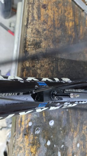

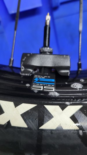

Vielleicht kann mir hier jemand helfen. Ich habe eine Mavic Deemax Felge welche ich Tubeless fahren möchte. Nun ist das Felgenhorn nicht symmetrisch, so dass der Bosch Ventilmagnet nicht plan auf liegt und das Ventil jedes mal undicht wird.
Habe mir jetzt schon eine Stützhülse unter dem Magneten gelegt , damit er einigermassen plan aufliegt, leider ohne Erfolg. Hat noch jemand einen Tipp oder ne Idee wie man das Ventil mit Magnet dicht bekommt? 20240412_195222.jpg20240412_195156.jpg
Die Mavic Ventile mit Fuss für die asymmetrische Felge helfen da auch nicht. Es sei denn du machst auf den Fuss dann noch ne breite Scheibe drauf, so das der Magnet plan sitzt.
Ich würde den aber auch bearbeiten.
