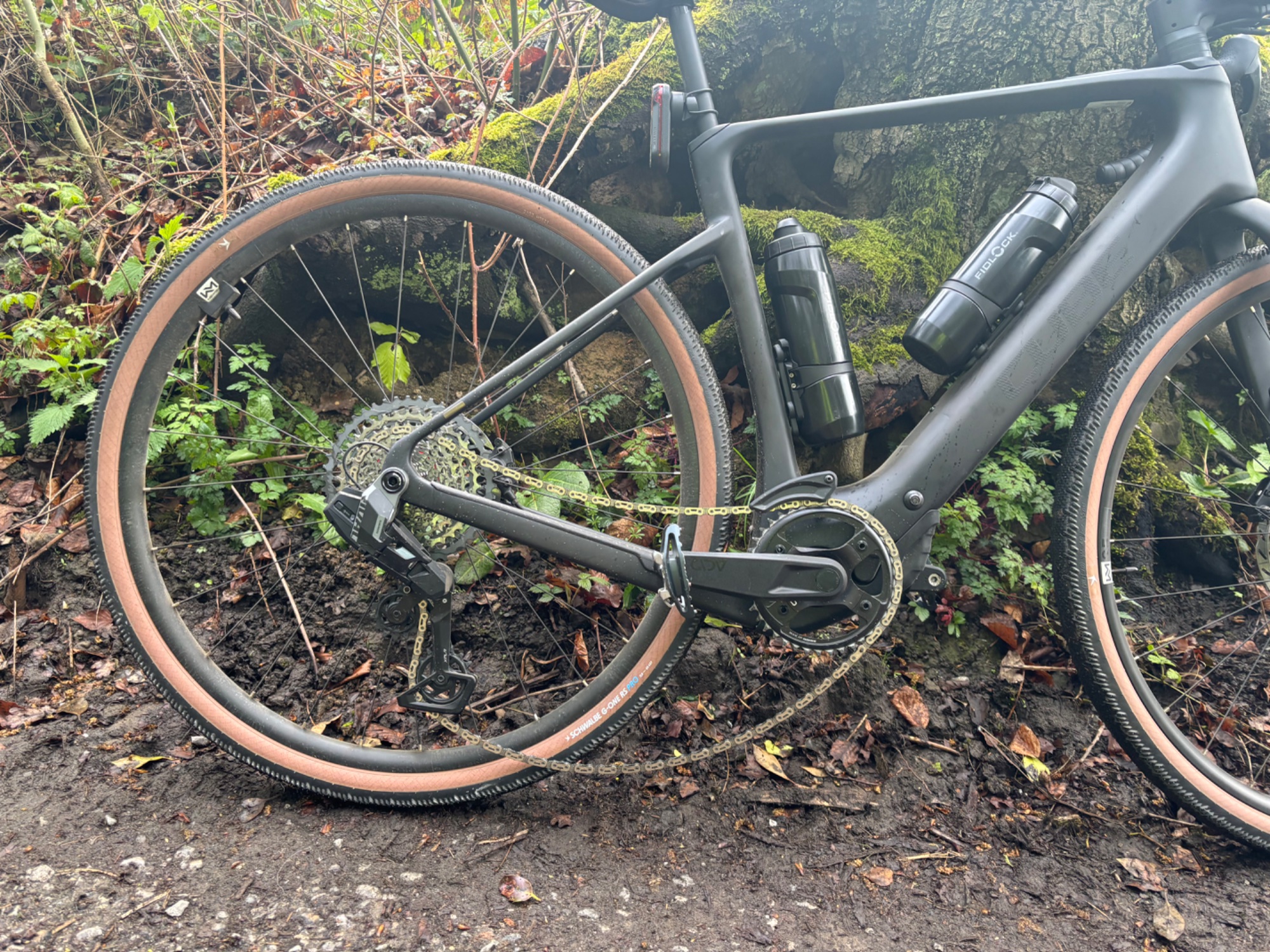

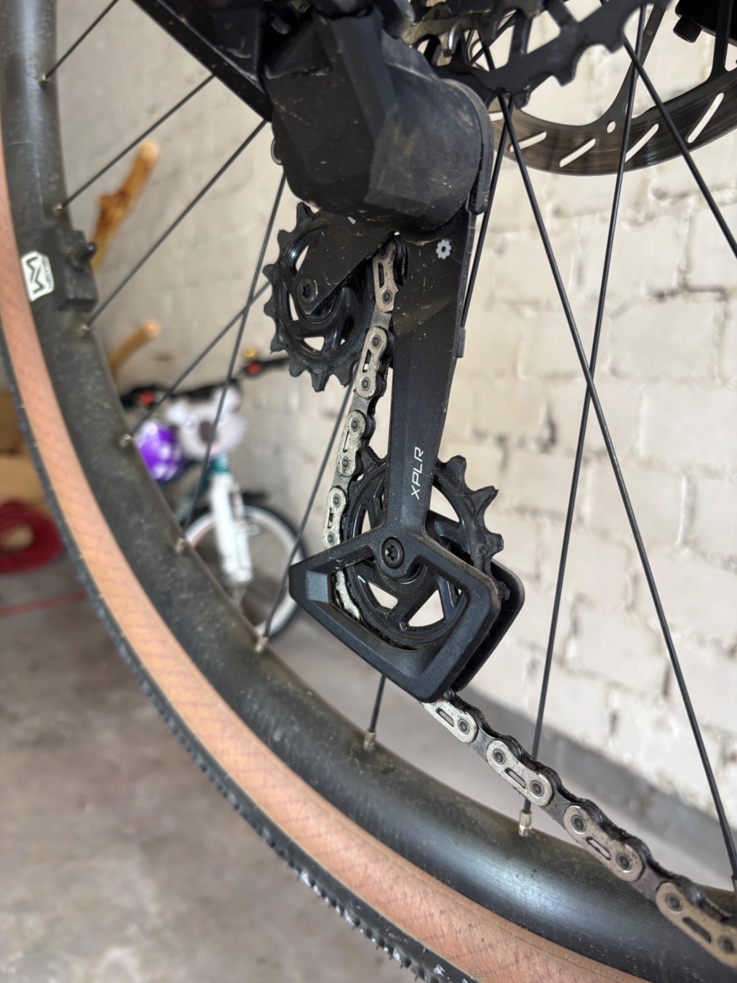

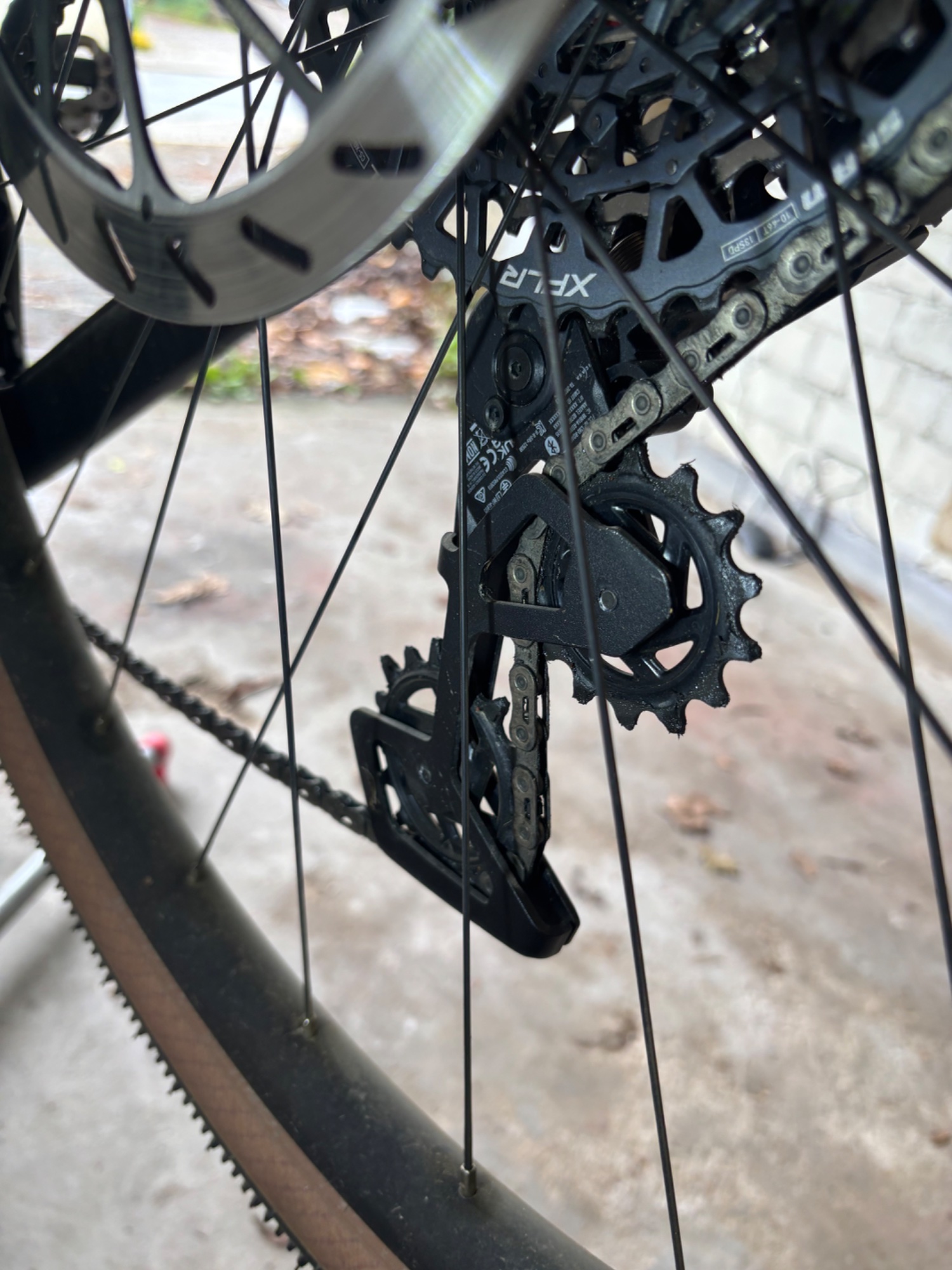

Moin zusammen!
Ich habe leider ein technisches Problem.
Wollte heute eine Ausfahrt machen und bin im Anstieg in die Last gegangen, Kette rutscht durch und ich hätte mich um ein Haar gemault. Abgestiegen und geguckt: siehe Bild. Kette hing durch, Kettenspanner spannt nicht.
Damit war die Ausfahrt leider vorbei.
Jemand eine Idee was das Problem ist? Bin da technisch leider nicht so tief drin :D
Hab gelesen, das die Torsionsfeder im inneren des Schaltwerks dafür verantwortlich sein könnte. Gebrochen oder wahrscheinlich eher aus den Haltepunkten gerutscht. Jemand damit Erfahrungen oder eine andere Idee?
Das Rad ist erst 180km gelaufen und ein Versandrad. Also mal eben zum Händler zurück ist eher schwierig :(

Ist das Schaltwerk fest oder plumpert es locker umher?
Im zweiteren Fall:
FESTZIEHEN – XPLR​
KOMPONENTEN FESTZIEHEN​
Bevor Sie fortfahren, müssen Sie überprüfen, dass die folgenden Schritte in den vorherigen Abschnitten durchgeführt wurden:
  • Die Hinterradachse und die Befestigungsschraube wurden beide um eine vollständige Umdrehung gelöst.
  • Das Schaltwerk befindet sich in der Position für den Einstellungsmodus.
  • Die Kette befindet sich auf dem Setup Cog .
  • Der PowerLock-Verschluss ist verschlossen.
8 mm35 N·m
1a. Ziehen Sie den unteren Käfig des XPLR-Schaltwerks nach hinten, damit die Kette nicht durchhängt.
1b. Ziehen Sie ihn weiter nach hinten, während Sie die Kurbel um zwei Umdrehungen nach vorne drehen und sich vergewissern, dass die Kette auf dem Setup Cog bleibt.
2. Ziehen Sie die Befestigungsschraube fest, während Sie den unteren Käfig des Schaltwerks weiterhin nach hinten ziehen (1a), und lassen Sie den Käfig dann los (3).
Wenn die Kette nach dem Festziehen der Befestigungsschraube weiter durchhängt, lösen Sie die Befestigungsschraube, und wiederholen Sie Schritt 1 und 2.
Fahrmodus
4. Vergewissern Sie sich, dass die Markierung auf dem Rändelring an der Markierung der Befestigungsbaugruppe des Schaltwerks ausgerichtet ist.
Wenn sie nicht richtig ausgerichtet ist, lösen Sie die Achsbefestigungsschraube um eine Umdrehung, drehen Sie den Rändelring, bis er den Rändelringanschlag berührt, und wiederholen Sie dann die Schritte 1 bis 3.
5. Ziehen Sie die Hinterradachse mit dem vom Rahmen- oder Achsenhersteller angegebenen Anzugsmoment fest.'
6. Geben Sie den Käfig aus dem Einstellungsmodus in den Fahrmodus frei, indem Sie den Käfig nach vorn drehen und dann vorsichtig in die entriegelte Position zurückkehren lassen.
„Auszug aus Sram Montageanleitung“
Im zweiteren Fall Kette auf den roten Ring schalten, Schaltwerk in Servicestellung bringen (strecken und und Knopf einrasten, also Cage Lock), dann Schaltwerk nach hinten ziehen, bis die Kette gespannt ist und festschrauben. Zu Schluss Schaltwerk nochmal überstrecken, damit der Cage Lock deaktiviert wird
Dann sollte es wieder funktionieren

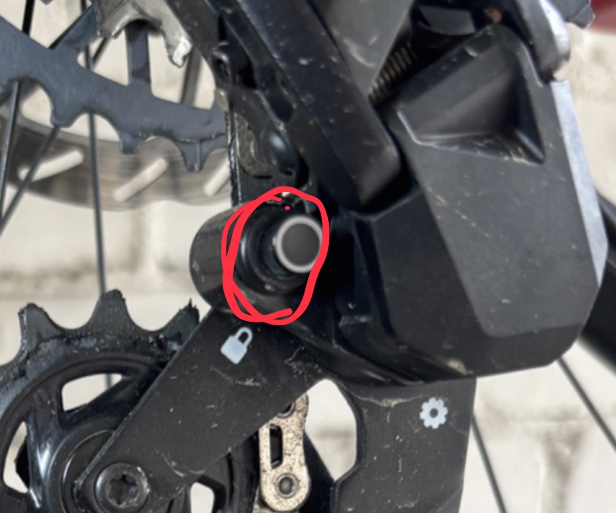

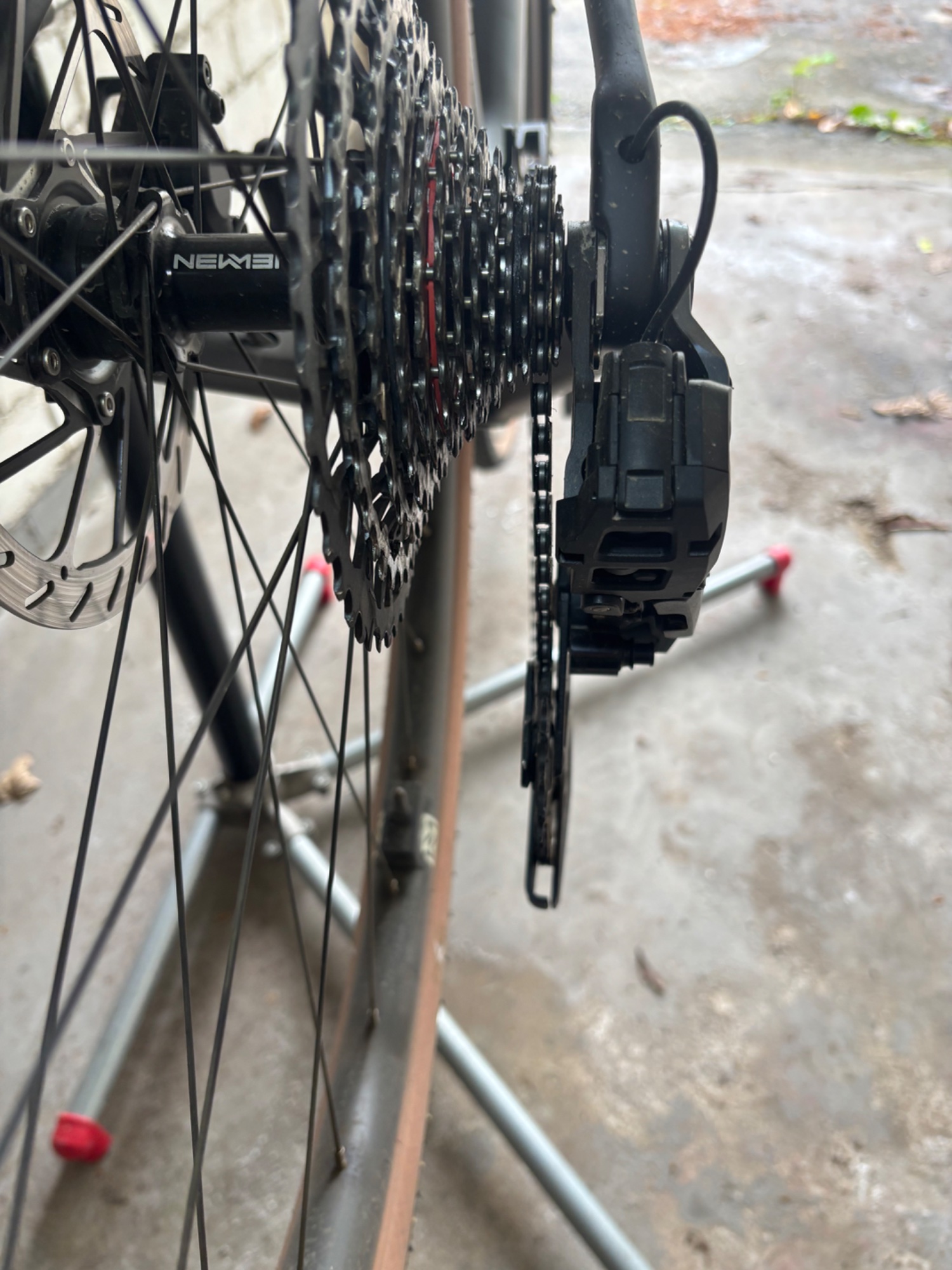

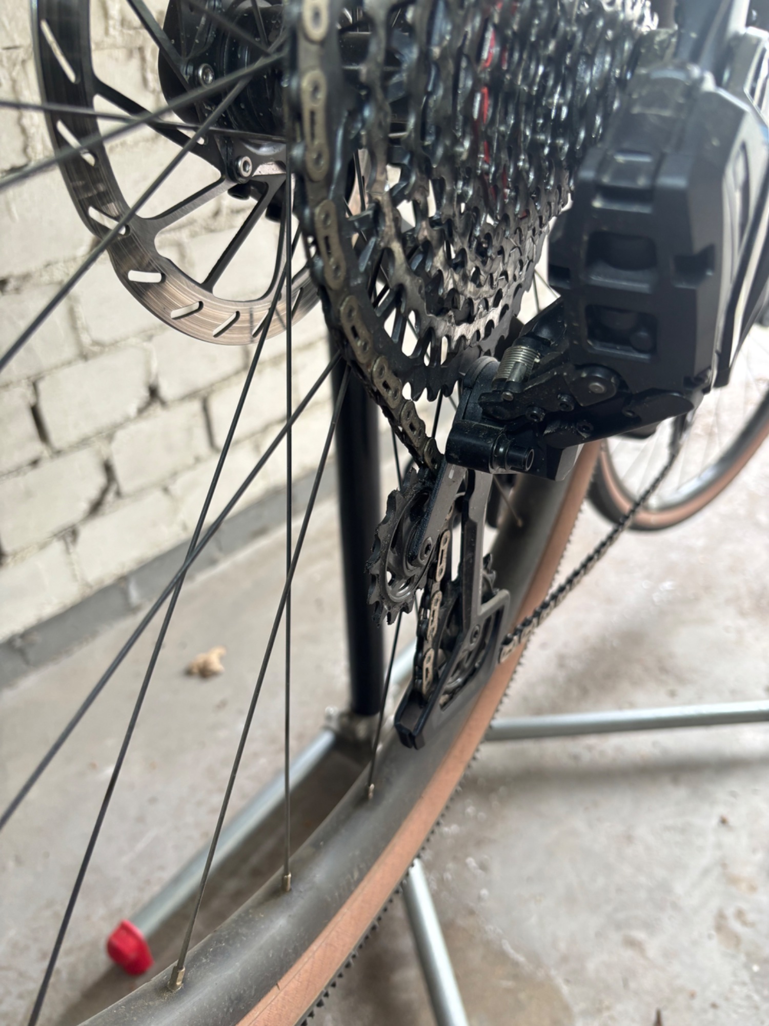

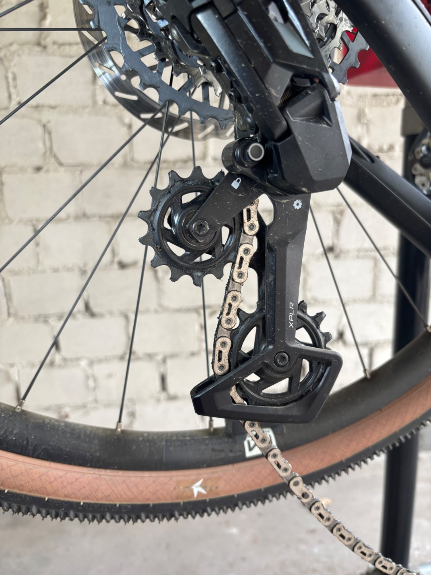

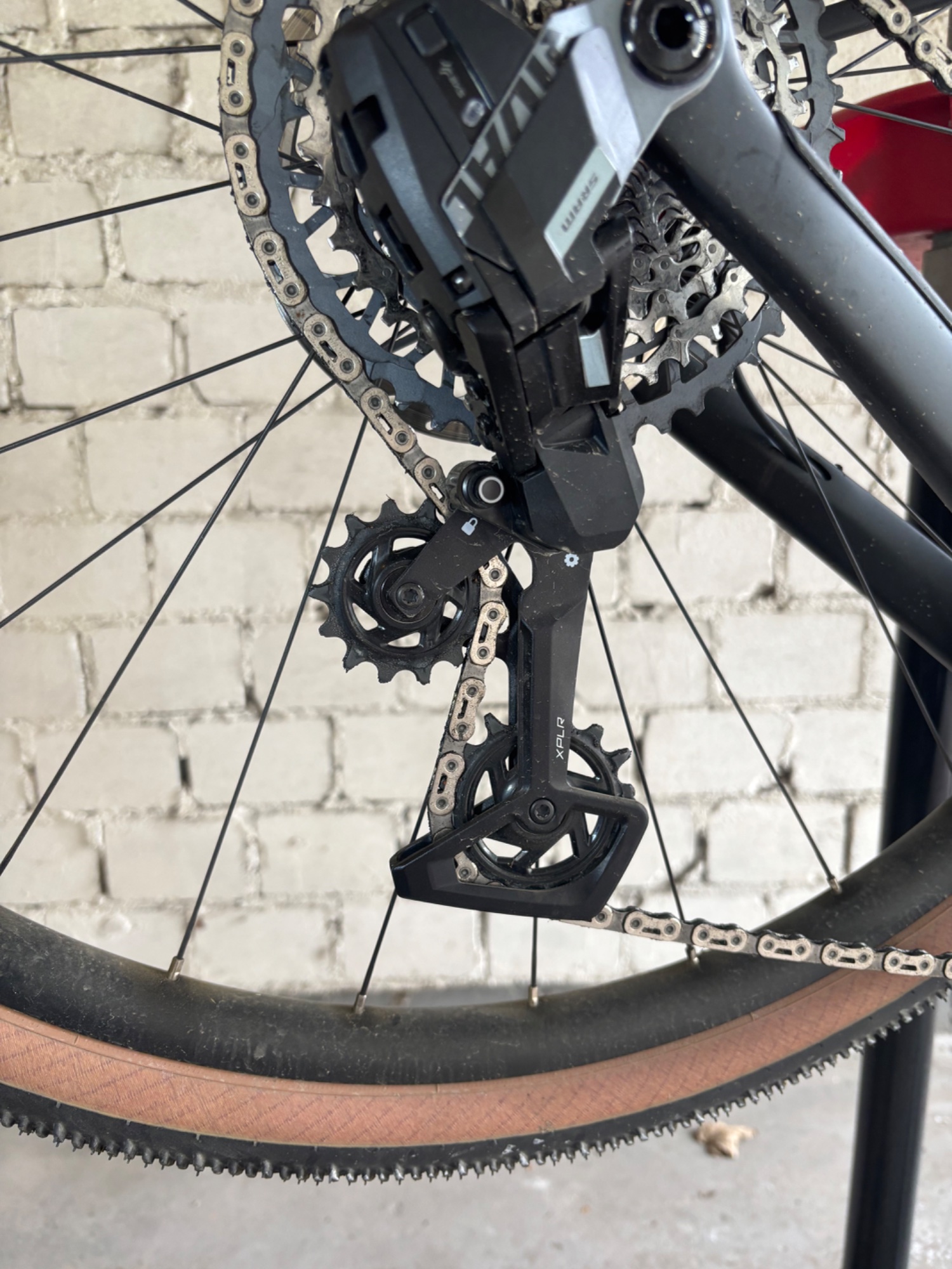

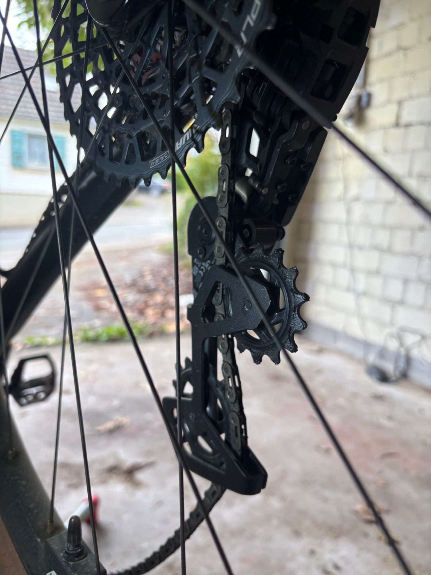

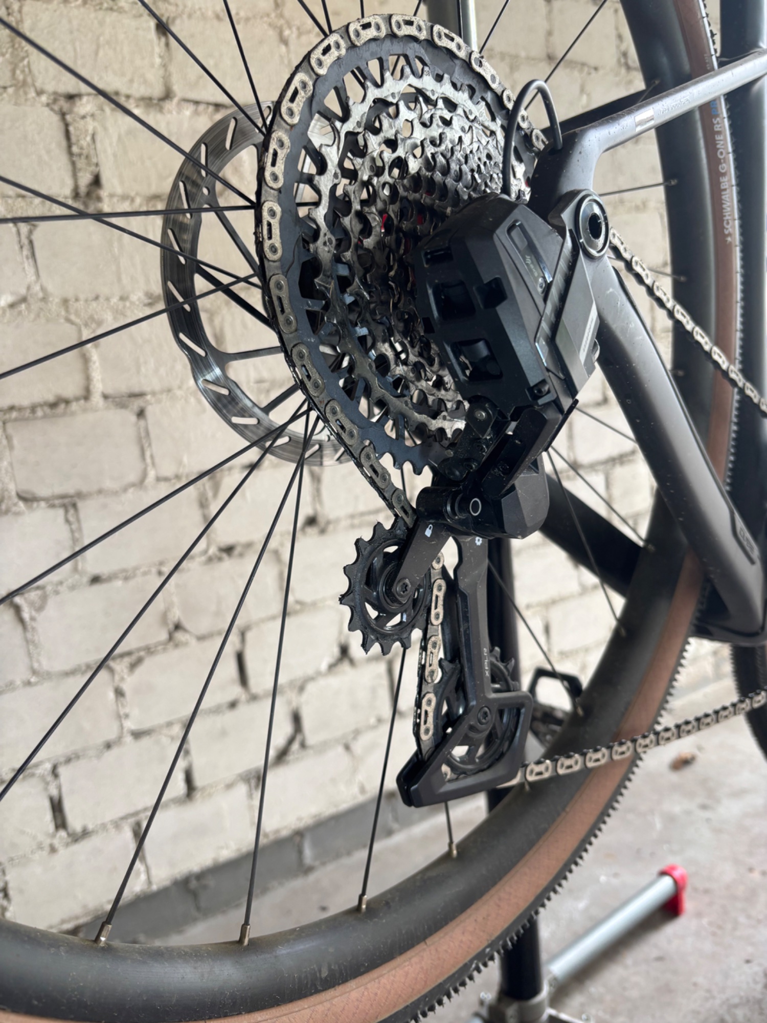

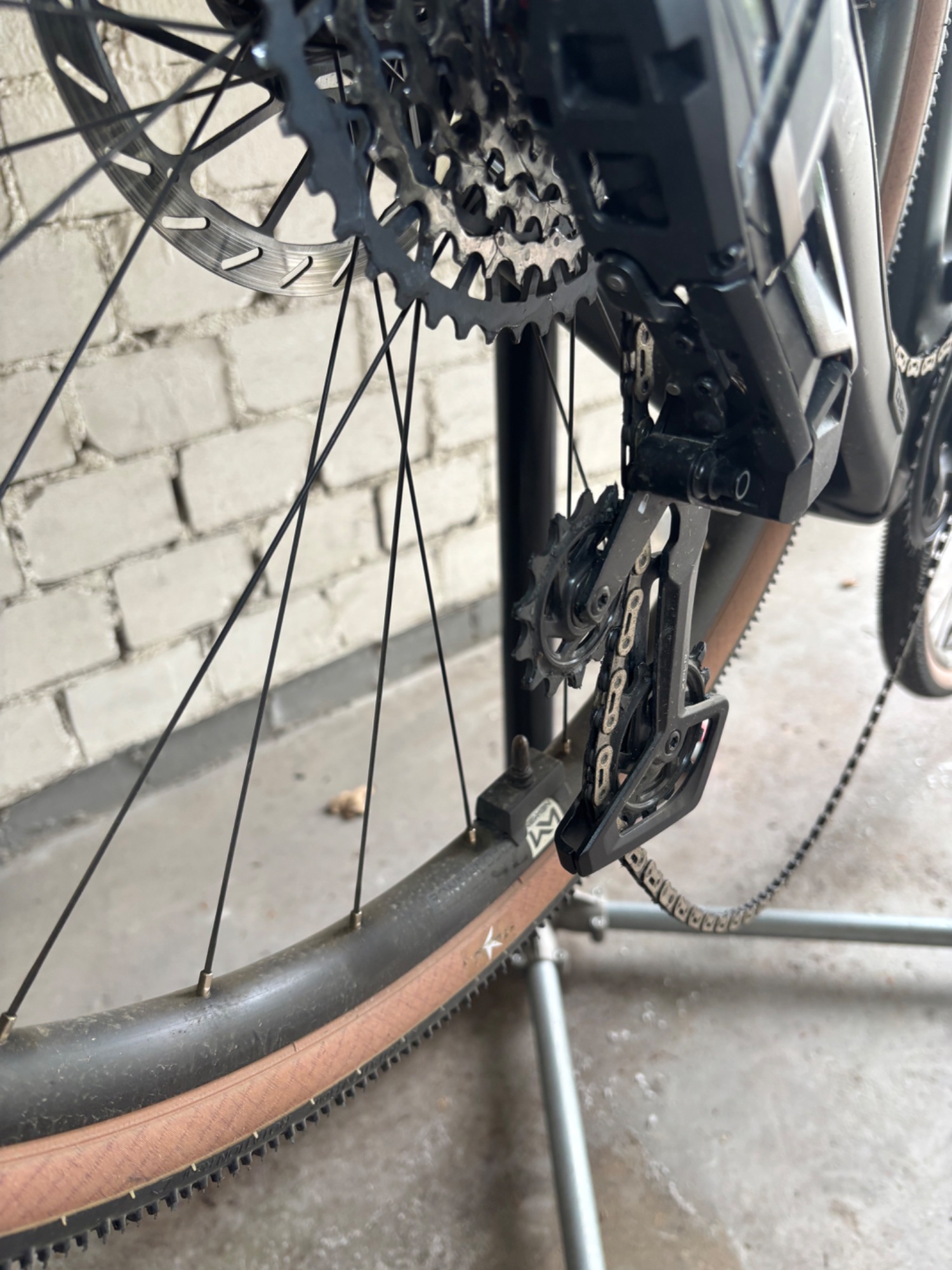

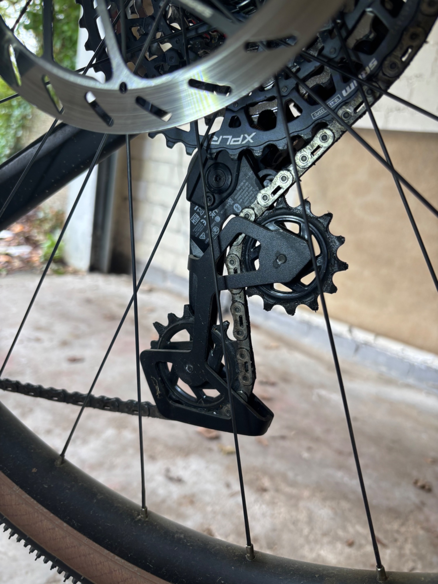

Also besonders locker ist da eigentlich nix. Der Stift vom Cage Lock ist drinnen. Das Schaltwerk springt halt einfach von allein nicht zurück. Mit dem Finger kann ich es gegen leichten Widerstand bewegen. Wenn ich auf die größeren Ritzel schalte spannt es sich wieder, nur auf die kleinen nicht.

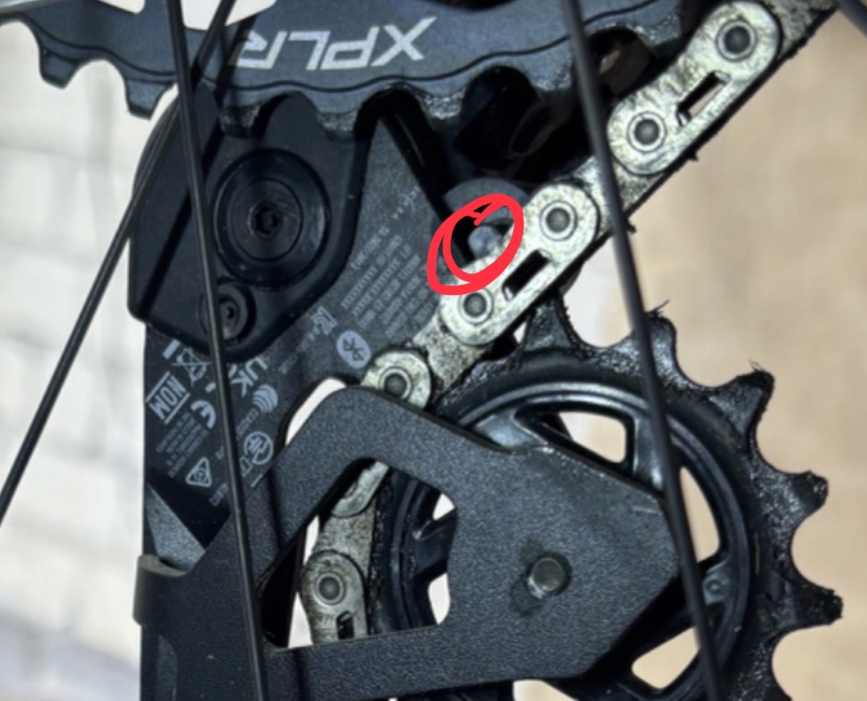

Also für mich sieht das nach Cage Lock aus. Signalisiert eigentlich auch das Schloss Symbol. Ausser ich habe jetzt einen kompletten Knoten im Kopf.
Wenn du den untern Teil des Käfigs noch ein Stück nach vorne zur Kurbel ziehst, sollte der Knopf rausspringen und das Schaltwerk sich wieder in den funktionalen Modus bringen lassen. Für den Fall das er klemmt, eventuell den Knopf noch etwas ölen und beim ziehen am Käfig versuchen zu manipulieren.

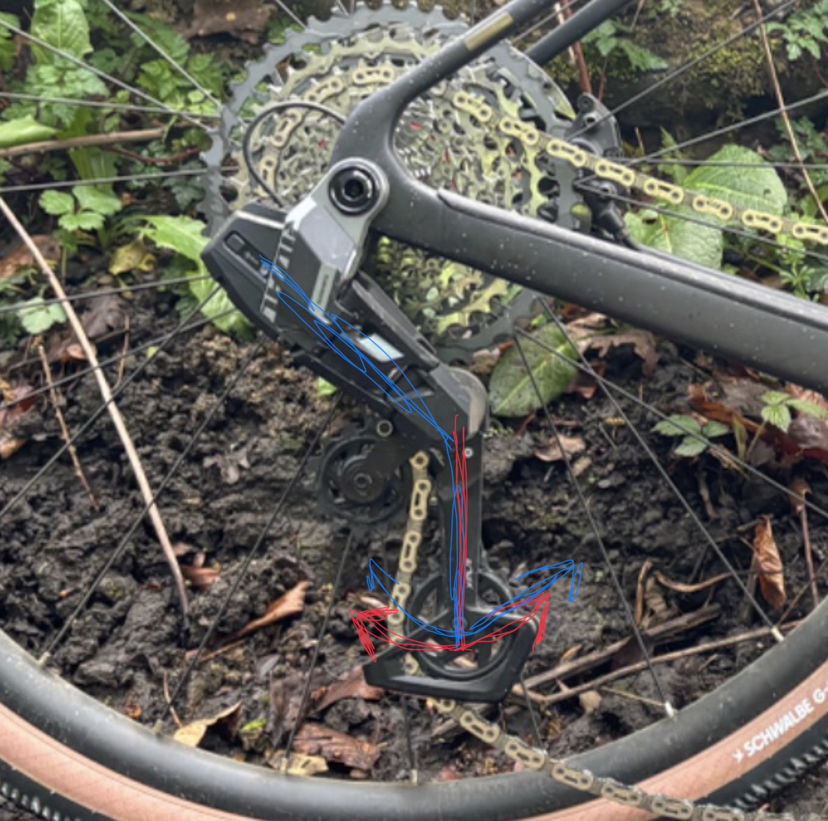

Also das Schaltwerk an sich tut seinen Dienst. Bewegt sich beim Schalten auf die großen Ritzel nach innen, beim Schalten auf die kleinen nach außen. Der Käfig bewegt sich nicht von alleine, lässt sich mit dem Finger aber bewegen. Ich kann den Käfig mit dem Finger in die Endposition bringen und den Cage Lock Stift rausrücken, um in die Raddemontageposition zu kommen. Den Stift bekomme ich auch wieder komplett rausgezogen, damit das freigängig ist.
Nein, tut es eben nicht. Bei allen deinen Fotos ist der Käfig in der gleichen Position komplett gestreckt. Immer in der gleichen Position, zusätzlich ist das Schloss-Symbol vom Cage Lock zu sehen.
Daher noch mal meine Frage: Was genau kannst du mit dem Finger bewegen?
Nur den Käfig (rote Pfeile) oder das komplette Schaltwerk (blaue Pfeile), in meinem Bild in Post #954?
