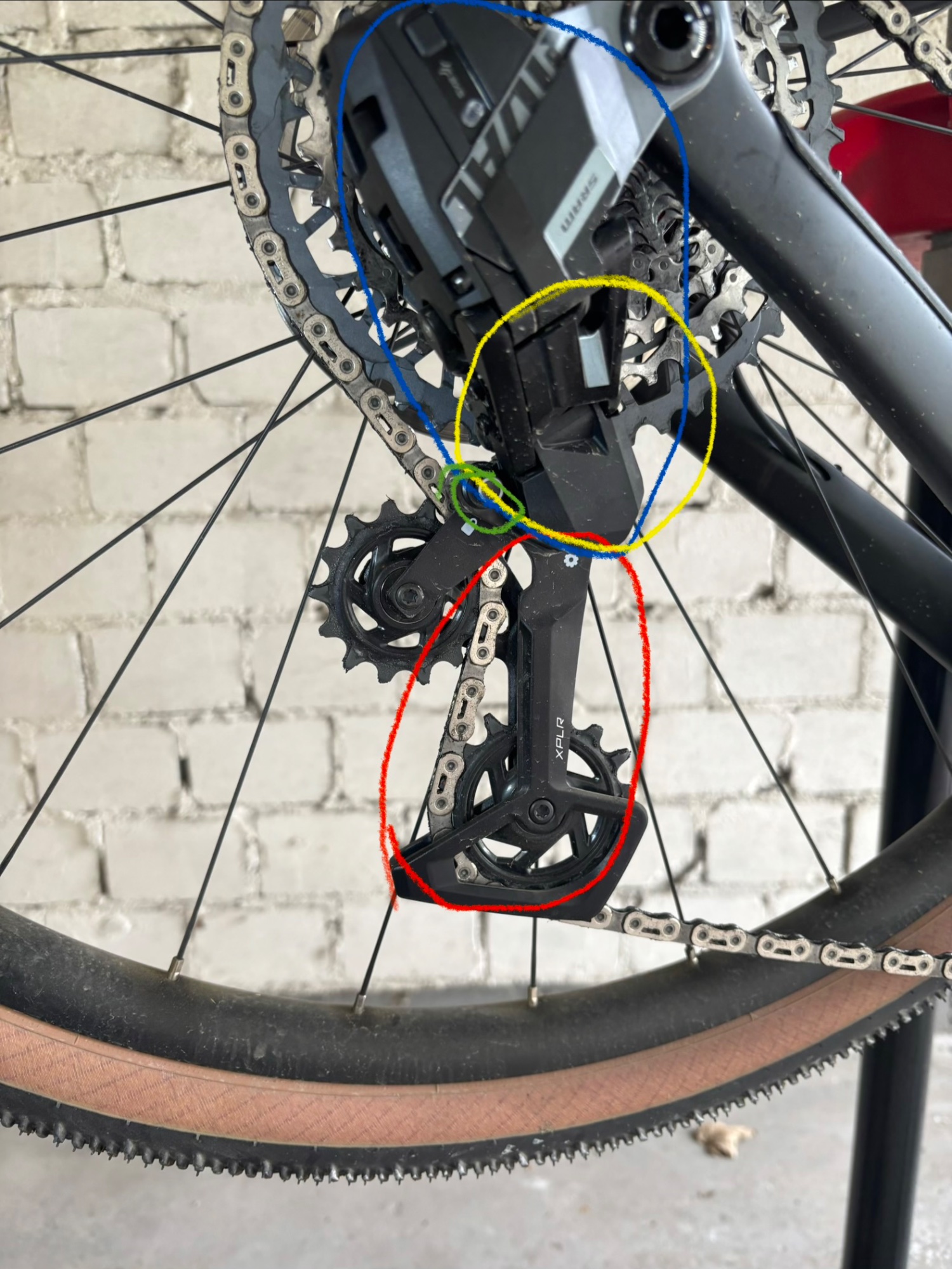

Nein, tut es eben nicht. Bei allen deinen Fotos ist der Käfig in der gleichen Position komplett gestreckt. Immer in der gleichen Position, zusätzlich ist das Schloss-Symbol vom Cage Lock zu sehen.
Daher noch mal meine Frage: Was genau kannst du mit dem Finger bewegen?
Vielleicht tue ich mich mit den Begrifflichkeiten auch schwer :D
Mit Schaltwerk meinte ich die blaue Einheit. Beim rauf und runter schalten, bewegt sich die gelbe Einheit nach innen und außen. Das rote, der Käfig, bewegt sich nicht von alleine. Der Cage Lock Stift (grün) ist auf dem Bild nicht aktiviert.
Was kannst du mit dem Finger nach hinten bewegen? Rot und blau auf deinem Bild zusammen? Oder bleibt blau stehen und du kannst nur rot nach hinten schieben?
OK, dann muss das Schaltwerk ab und du musst laut Montage-Anleitung prüfen, ob der Käfig richtig am Schaltwerk befestigt ist.

Das ist bei Transmission Schaltwerken kein Problem, es sind zwei getrennte Teile.
Ist wirklich gut beschrieben und es gibt von SRAM selbst auch viele Videos dazu.

Nachdem was ich so bei Google gefunden habe, spricht viel für diese Torsionsfeder, die an zwei Kerben eingespannt ist und die herausrutschen kann. Dafür muss aber auch viel gefummelt werden, um das zu beheben :/
Ich bin mir nicht sicher, ob du da tatsächlich das gefunden hast, was ich meine.

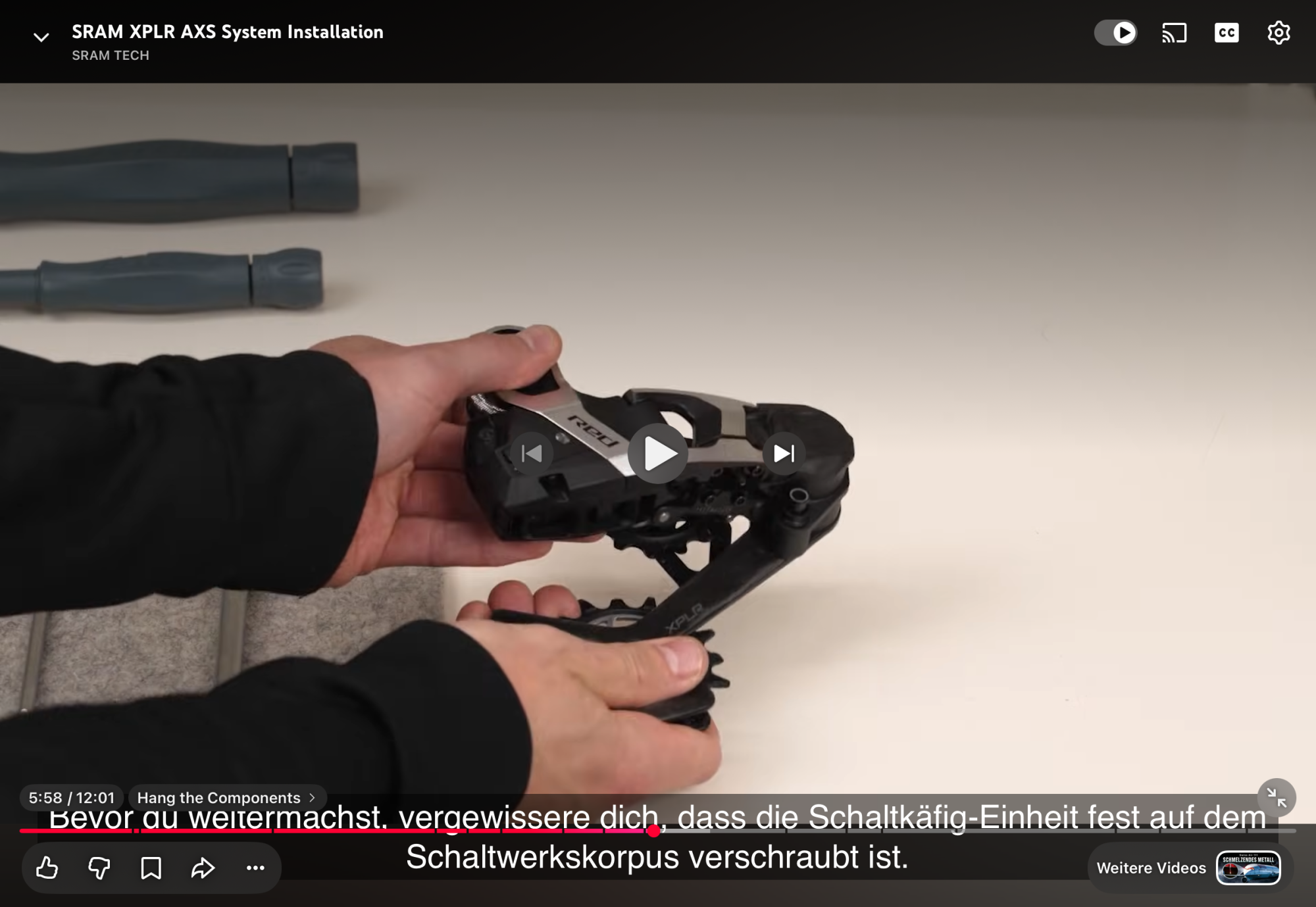

Ich meine in diesem Video hier, dass was er ab 5:58 kurz anspricht:
Wenn der Käfig durch einfaches Drehen gelöst ist, sieht er so aus
SRAM hat die Transmission Schaltwerke extra Modular aufgebaut, da braucht nichts „gebastelt“ zu werden.
Sollte die Feder dann tatsächlich raus oder gebrochen sein (hatte ich noch nie), brauchst du so nur den Käfig, maximal das komplette Schaltwerk, und nicht das komplette Fahrrad zum Händler einsenden.

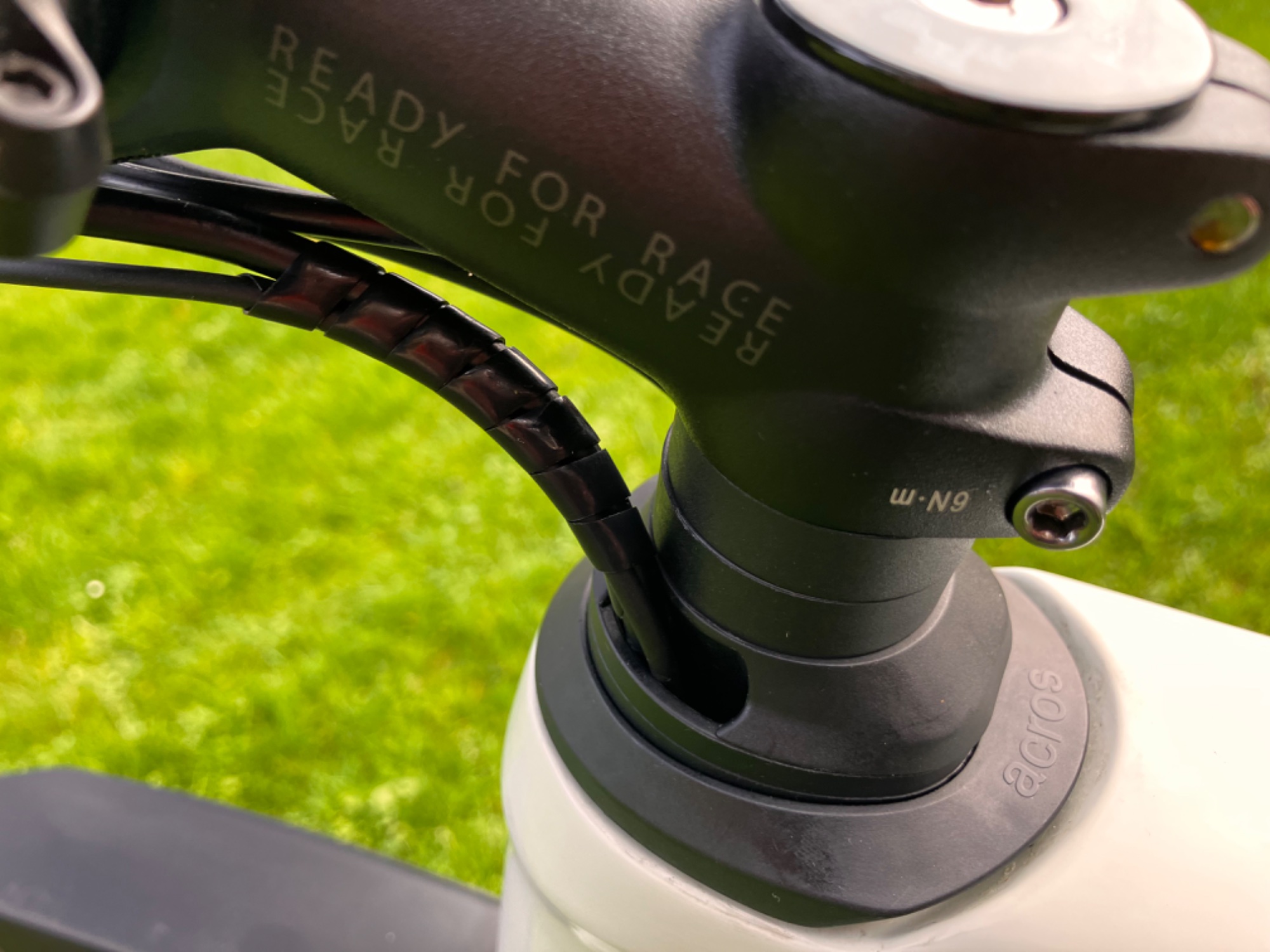

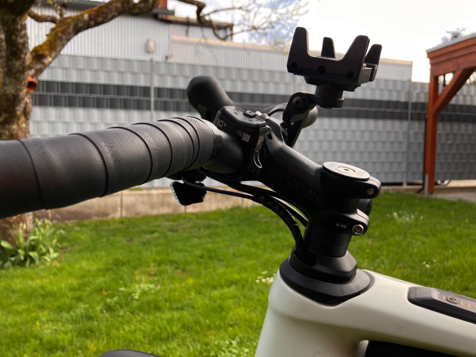

So, heute hats mal gereicht für einen kleinen Vor-Ort-Termin. Das ist ein Steuersatz-Adapter drunter, damit es wieder hübsch aussieht. Der Lenker ist jetzt ca. 2cm näher und ca. 2cm höher. Müsste nun für mich passen. Morgen fahre ich damit zur Arbeit und falls es immer noch nicht passt, kann ich nochmal tauschen.
