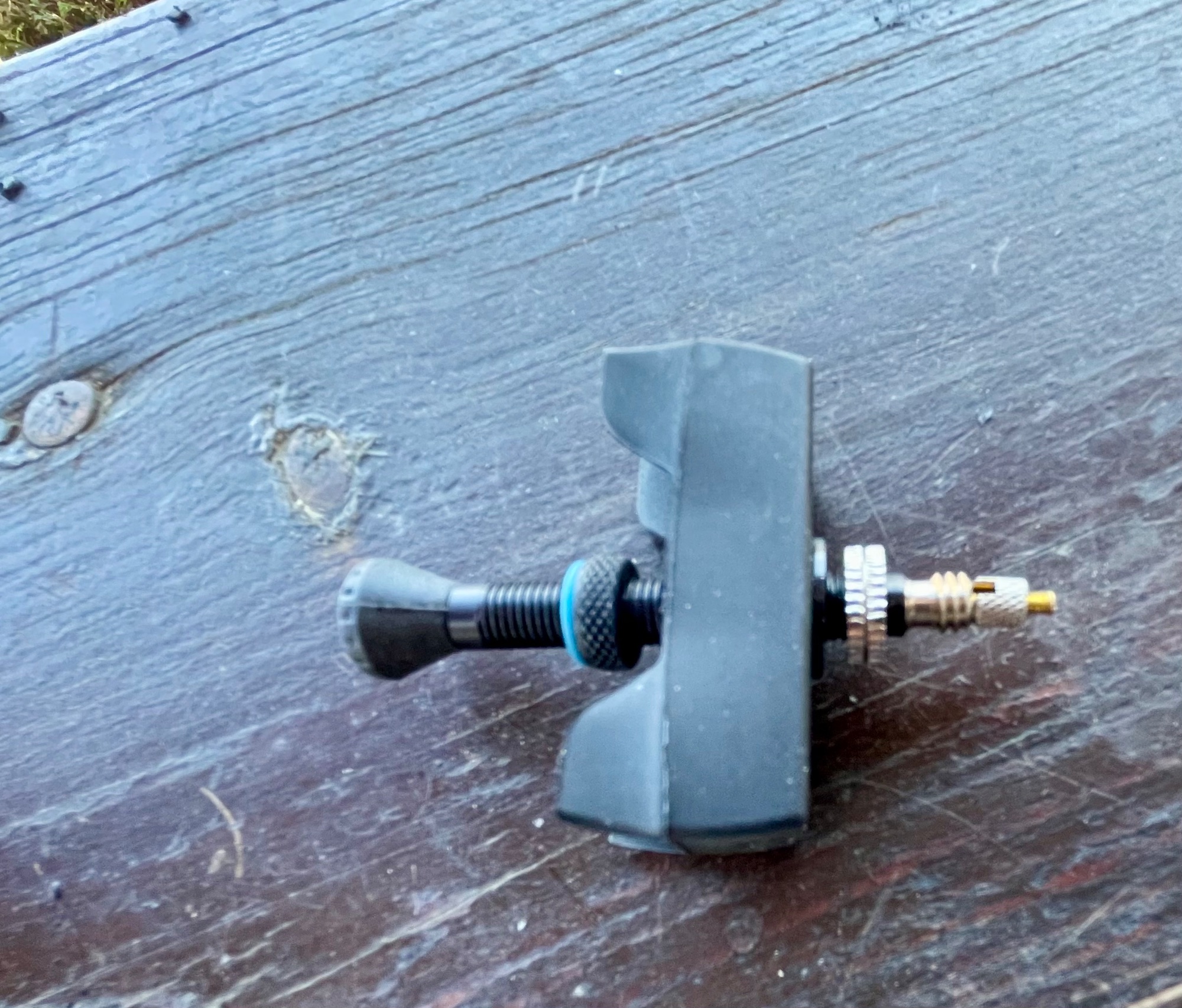

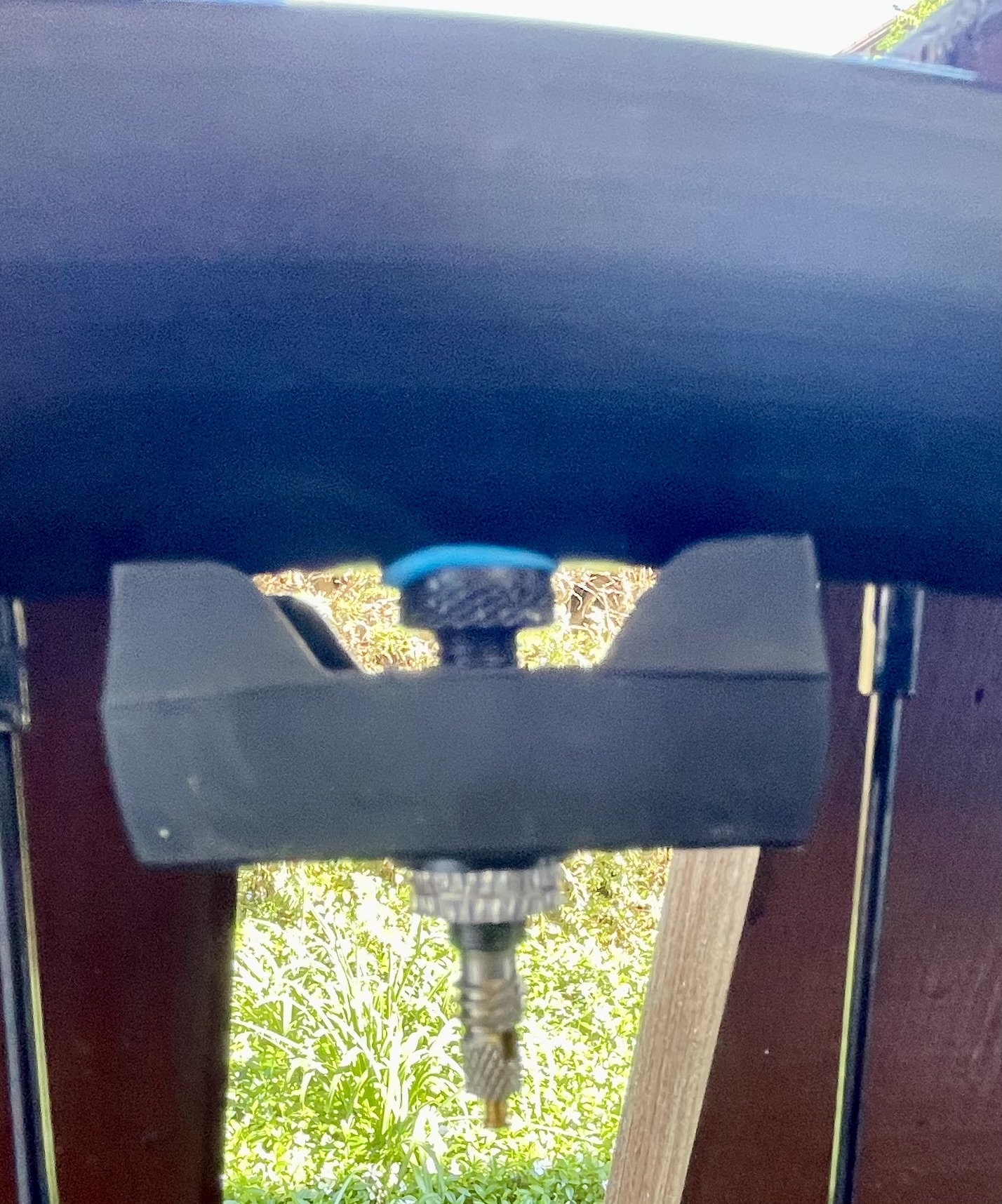

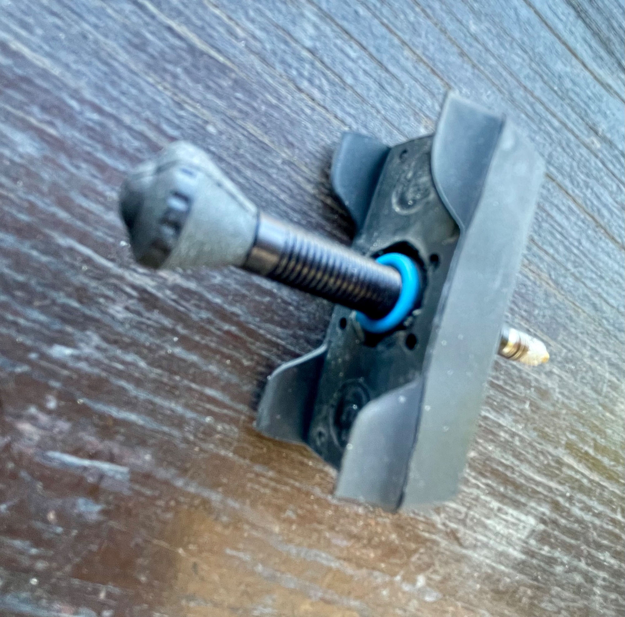

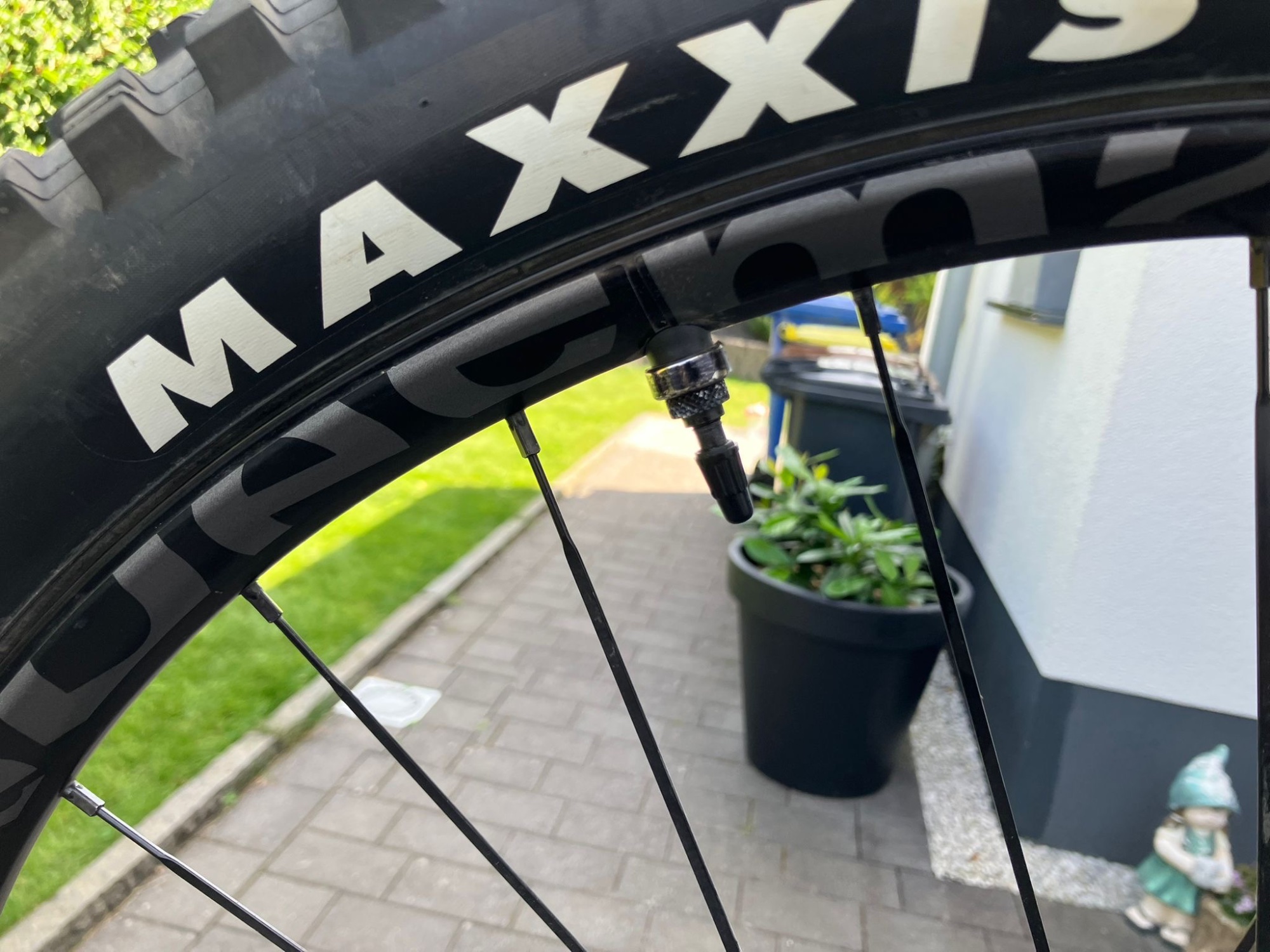

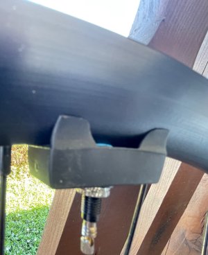

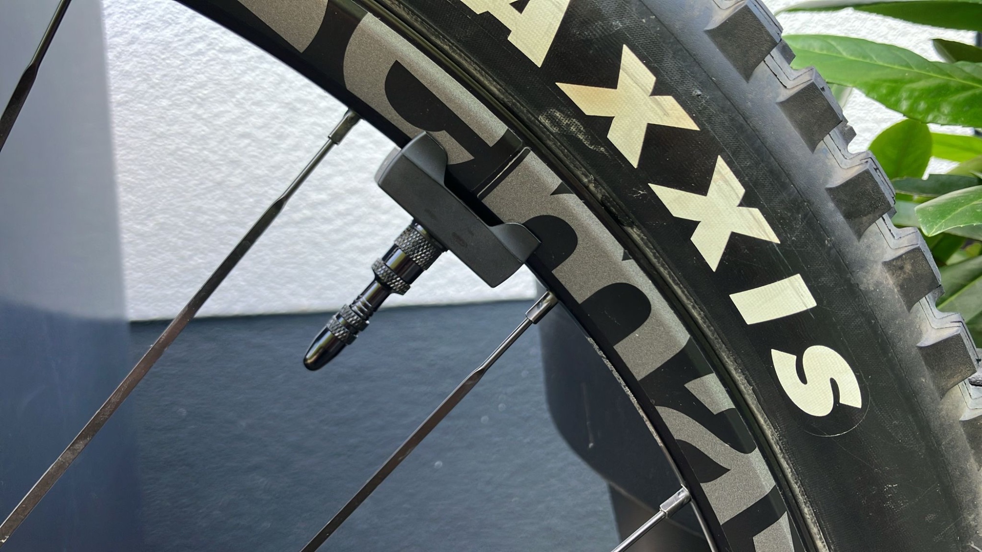

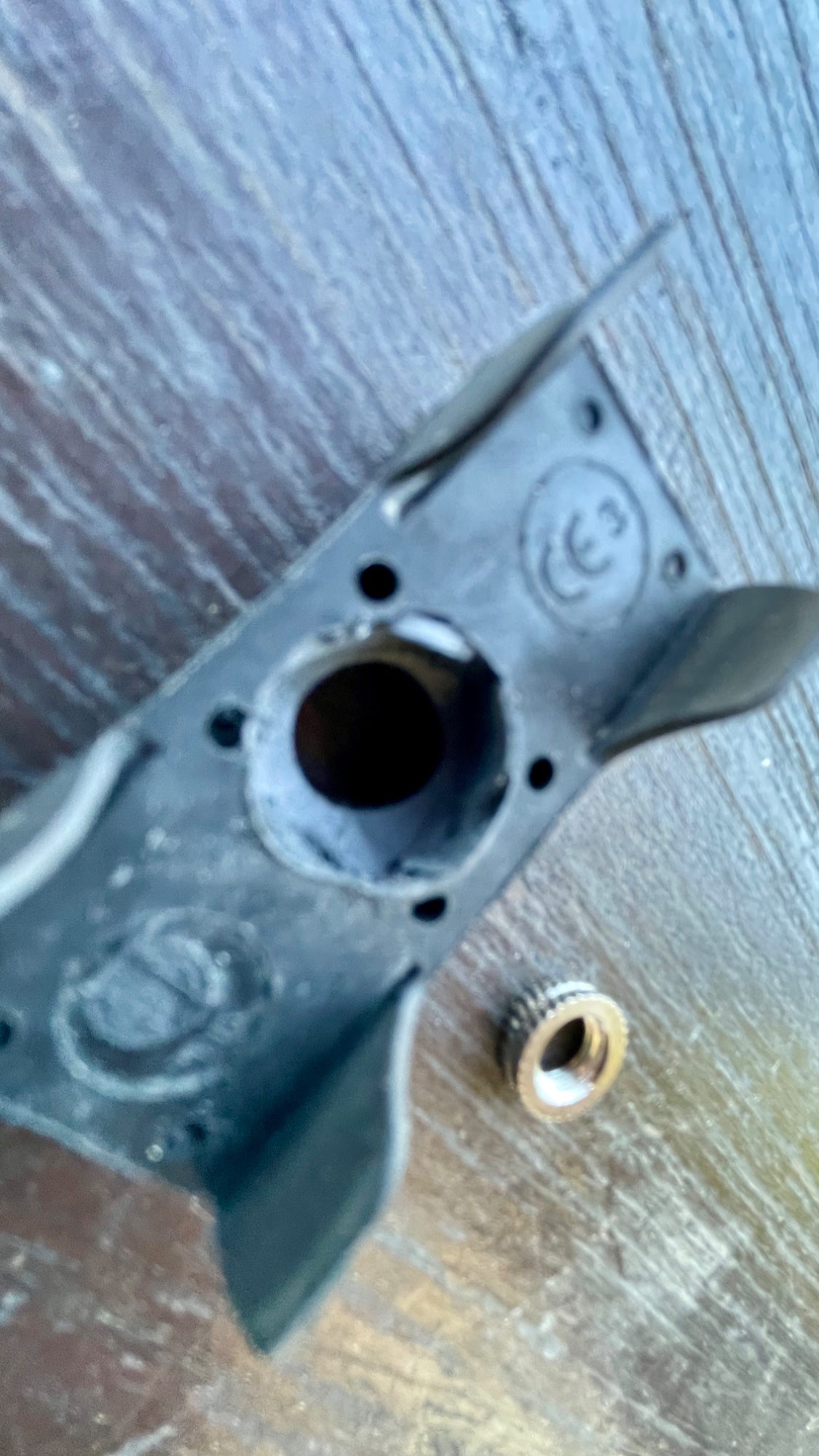

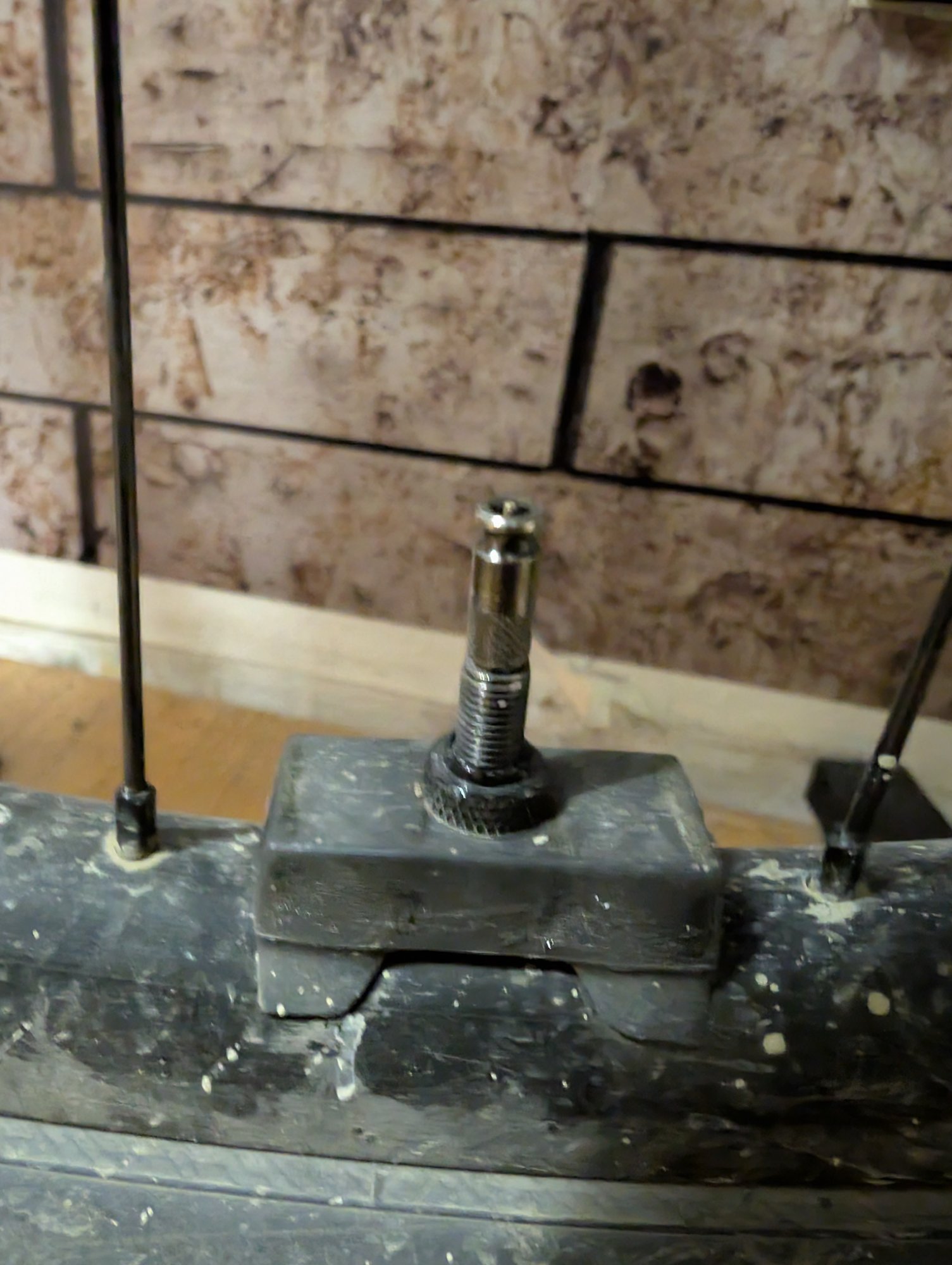

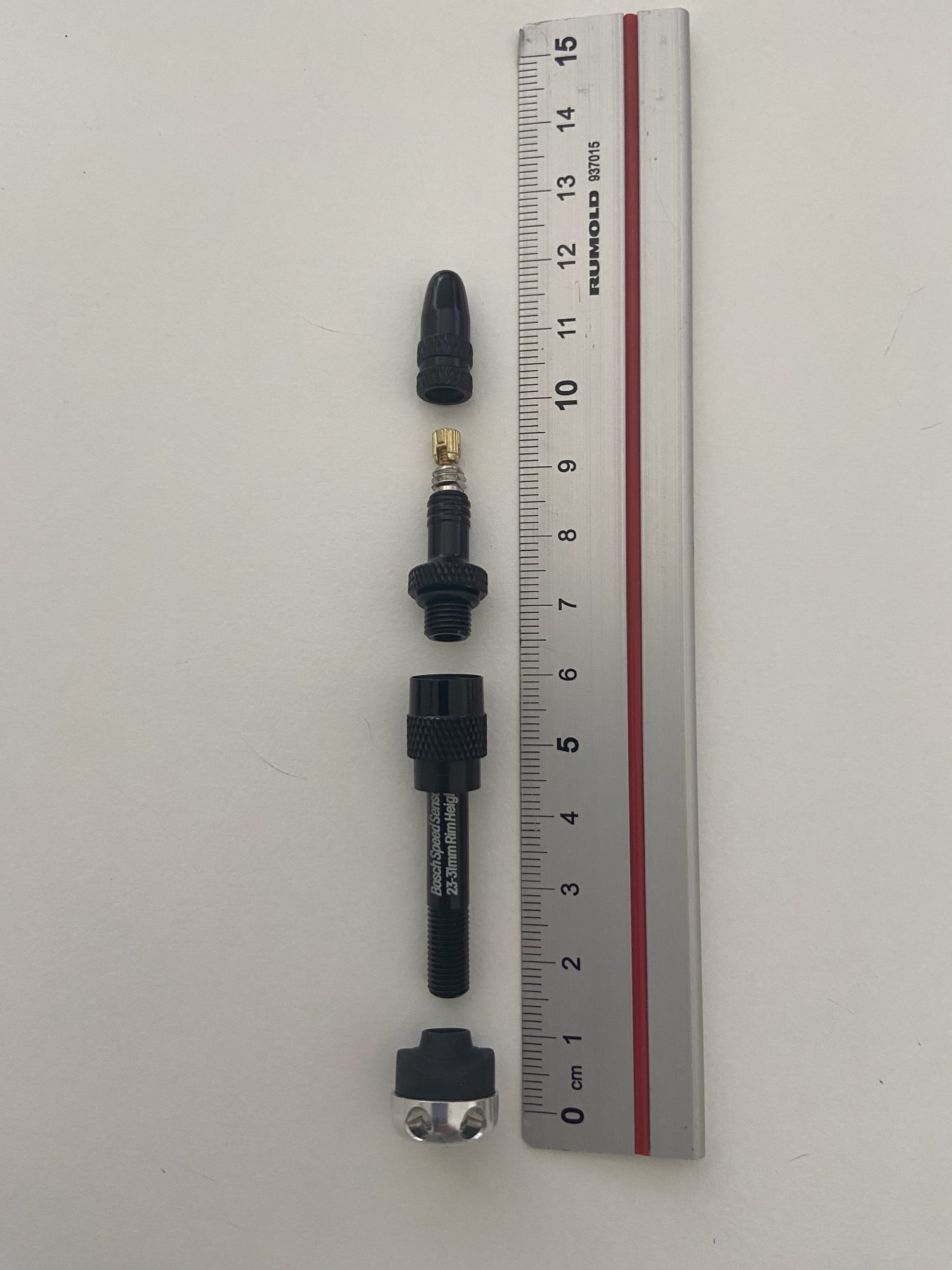

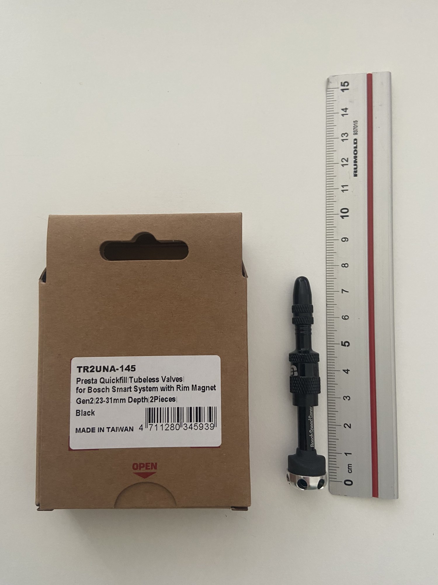

Hallo zusammen,
Da ich seit kurzem auch ein Mondraker habe mit diesem Bosch Magnet, stand ich ebenso vor dieser Herausforderung. Wollte meine Erfahrung mit euch teilen. Da ich kein Romanschreiber bin fasse ich mich kurz:
- Aufbohren vom Orginal Magnet nicht erforderlich
- Ringmagnet funktioniert nicht, zu schwach. Führt zu Aussetzern
Meine Lösung waren die Tubeless Ventile von e*thirteen. Diese besitzen eine spezielle Aussparung für den Magneten. Da das Ventil in den unteren Teil, die Basismutter (innenliegend innere Felge) geschraubt wird, muss kein Loch in den Magnet gebohrt werden. Ergänzend zur Info ich fahre eine asymmetrische Mavic E-Deemax Felge. Ein Ausgleichsstück o.ä. war nicht erforderlich.
Produkt:
e*thirteen Quick Fill Tire Plasma Tubeless Presta Ventile - für Bosch Smart System - Paar - 23-31mm Felgentiefe
Bilder zeigen mit Ringmagnet mit normalen 40er TB Ventil von Mavic und einmal dann mit org. Magnet und dem e*thirteen Ventil.
VG Jacky

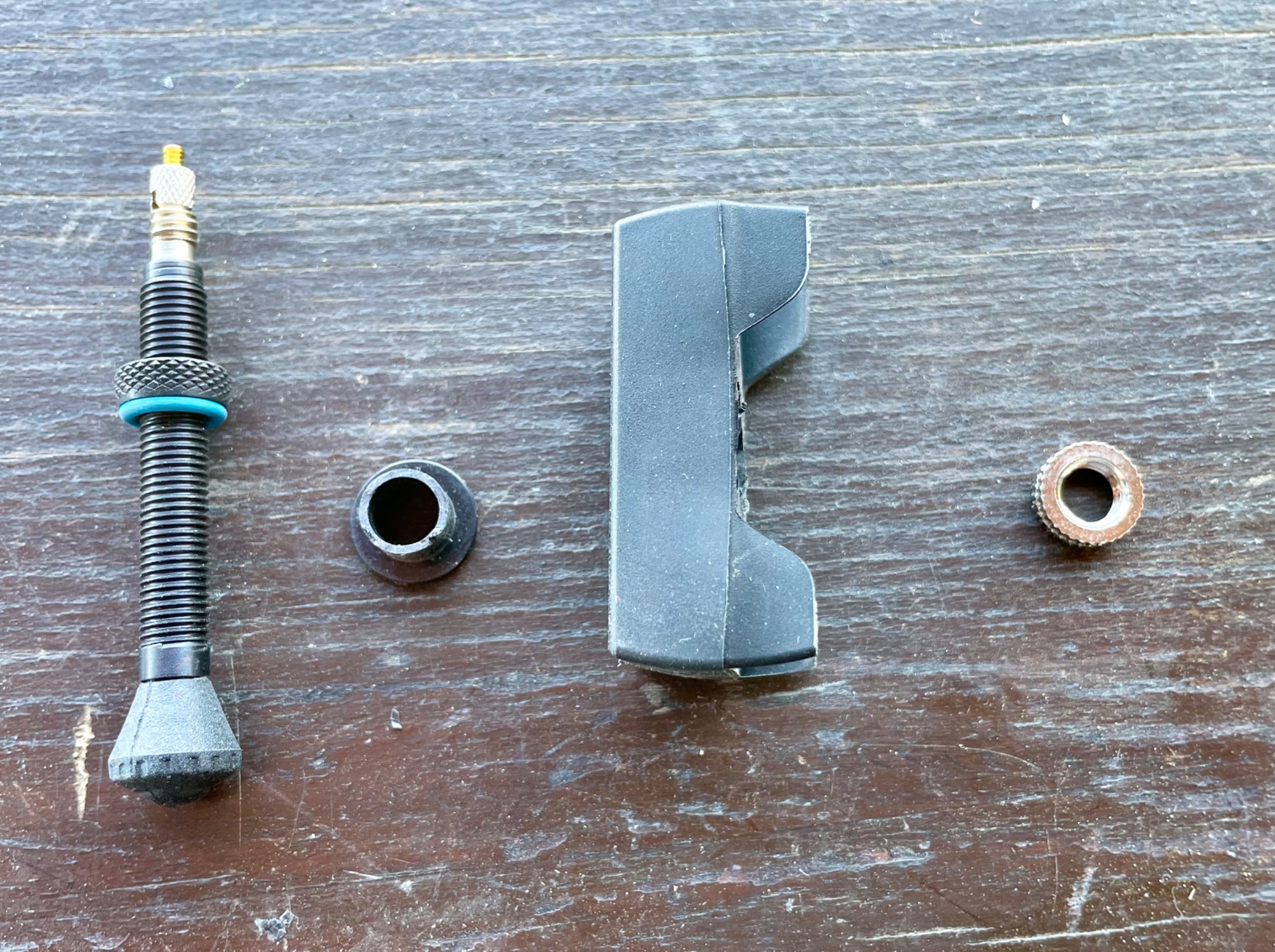

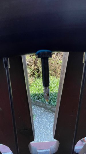

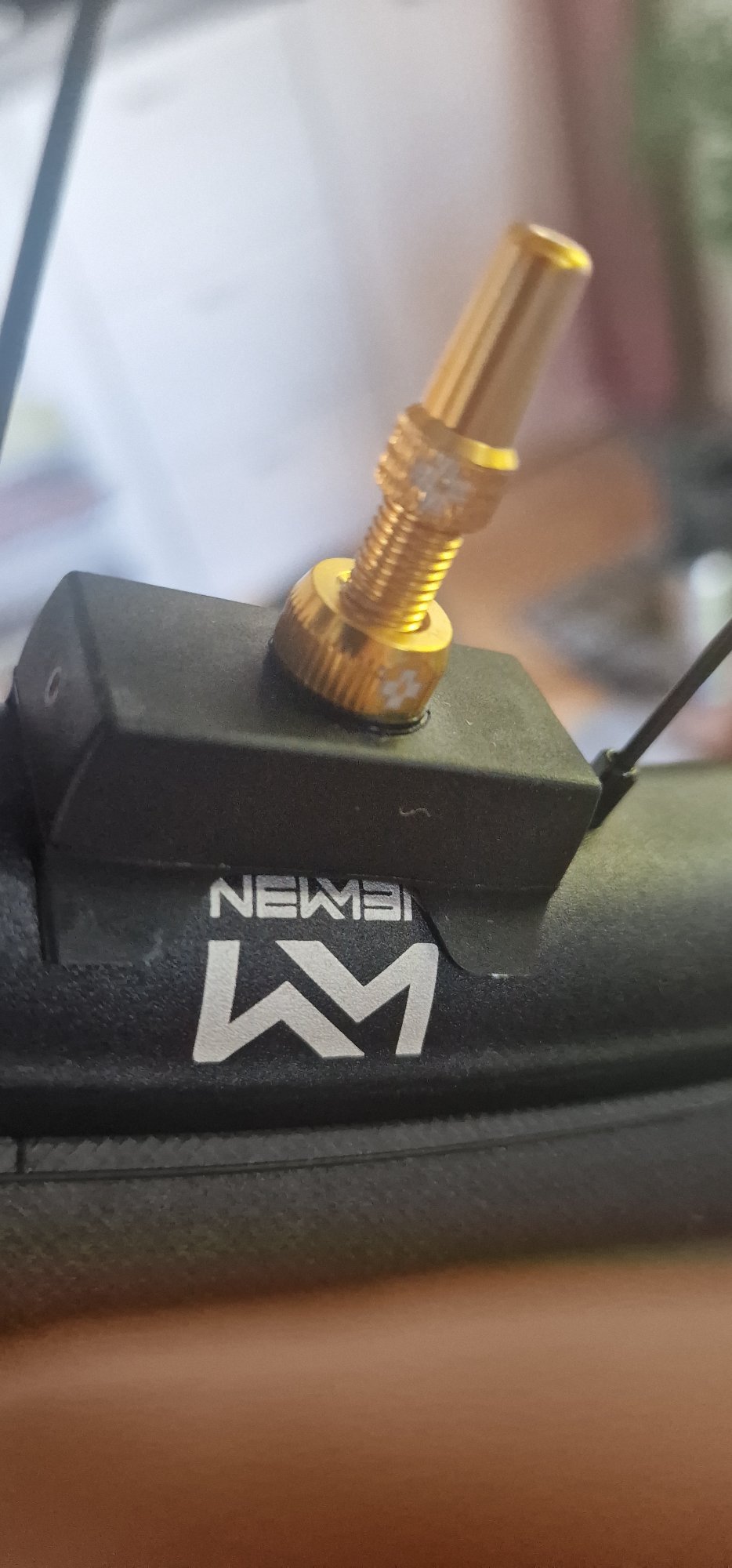

Seit gestern habe ich mein neues Cube Hybrid One77 und damit zum ersten Mal mit dem Magneten am Ventil zu tun.
Da sich mir auch die Frage stellte, ob man bei der Tubelessumrüstung dabei explizit etwas beachten muss, bin ich auf diesen Beitrag gestoßen.
Nachdem ich heute morgen umgerüstet habe, muss ich gestehen, meine Vermutung ist dahingehend, dass da zu viel Aufhebens darum gemacht wird.
1. Ventil stecken
2. Muc-off Gummiring von außen als 1. Schicht
3. Magnet mit Kunststoff-Innenbuchse drüber
4. Muc-off Mutter satt anziehen und fertig.
Ist seit über 2 Stunden absolut dicht, ich kann nicht meckern.
Update: Kleine Testrunde 41 km 800 Hm, alles so wie es sein soll 👍

Wenns klappt warum nicht, aber ich hätte kein gutes Gefühl, das TL Ventil nur indirekt über den Magneten zu fixieren. Wie lang ist dein ventil?

Sieht sauber aus. Sind die Ventile explizit für Bosch gedacht/deklariert? Wie lange sind die schäfte?

Hab ich genau so gemacht seit über 1 monat dicht warum auch nicht das Ventil dichtet von innen .
Hallo,
Ja, werden Sie. Die Überlegung lediglich ein längeres Ventil zu nehmen war meine 2. Option. Diese hier hat mich aber gleich überzeugt. Die Kontermitter bei den normalen Ventilen ist deutlich kleiner. Fand es bei den e*thirteen handlicher zum festziehen, da mehr Fläche zum fassen. Siehe Bilder.
