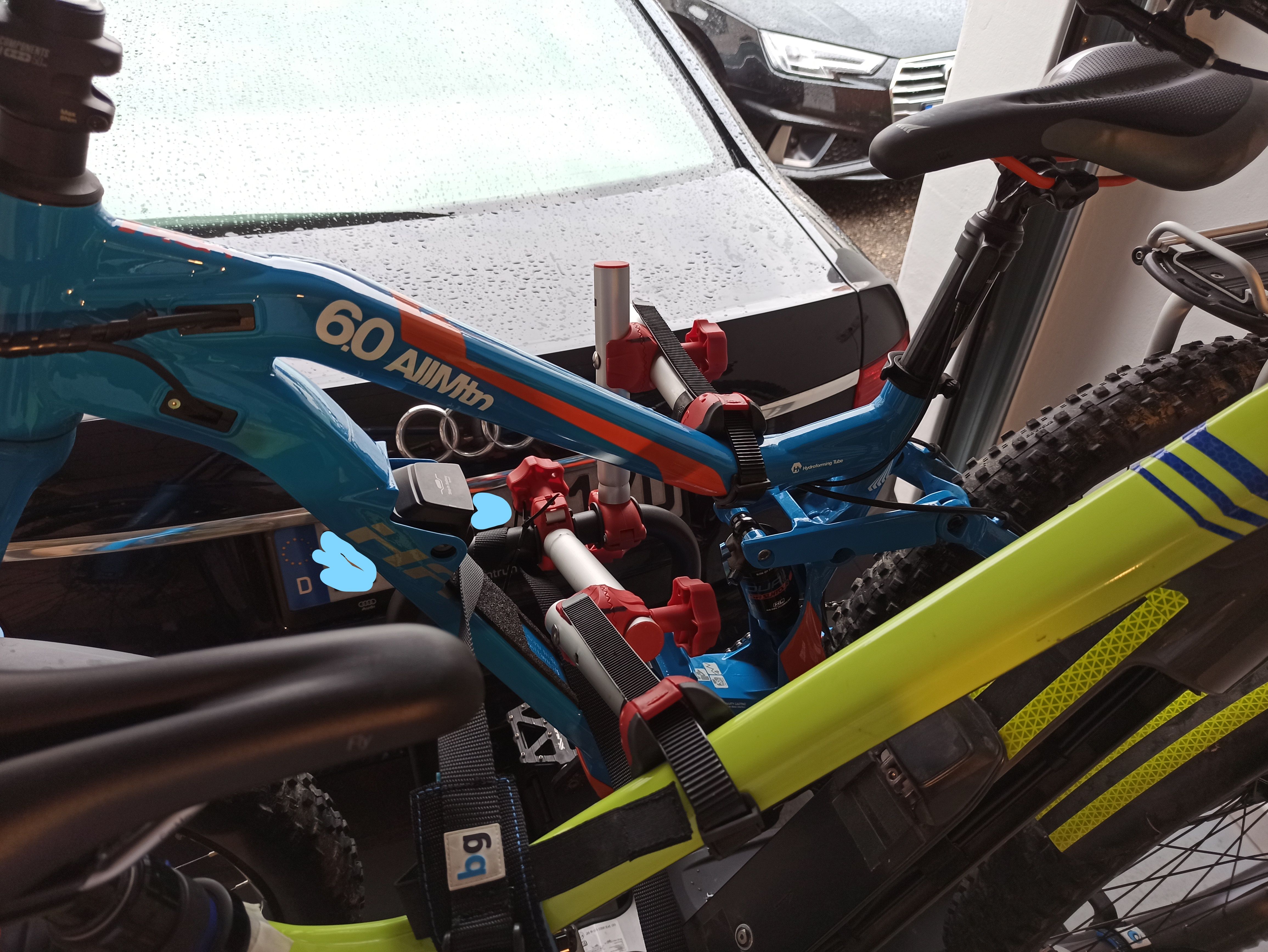

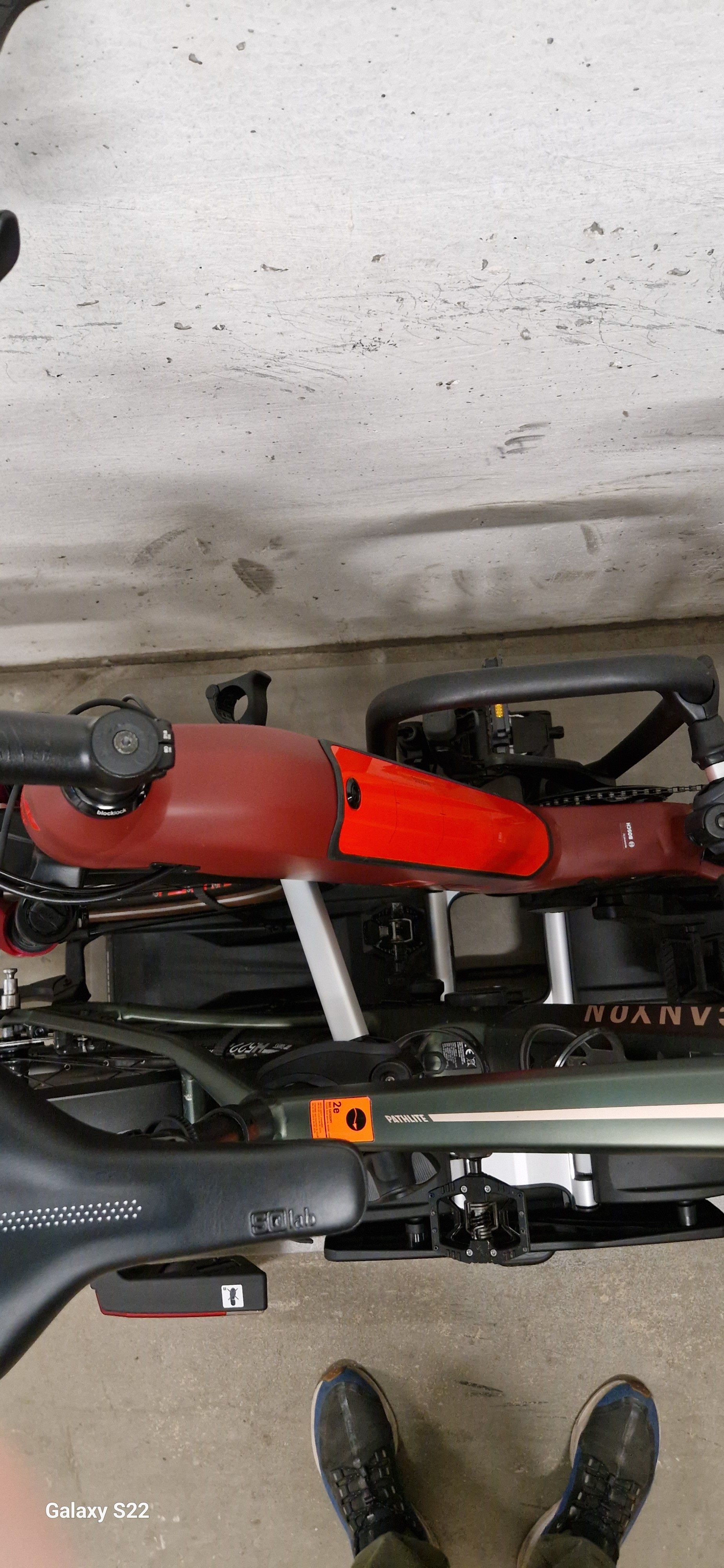

Hallo, wie es im leben so kommt hat die Herzensdame auch ein ebike bekommen. Nun mein problem. Eins bekomm ich fest und das ist Ihres da am schwersten (Ohne Akku) und dann meins. Gibt es abgewinkelte Haltearme oder adapter da mein Oberrohr konisch verläuft?
Anbei mal ein Bild.
Machs am Hinterbau fest.
Keine Ahnung warum alle unter Zwang am Sattelrohr klemmen wollen.
Transportierte bisher 2 Bikes über 1000de km so. 🤷
Oder trotz der Form um das Oberrohr und gegen verrutschen zum schmaleren Bereich hin sichern, z.b. mit einem laaaangen, wiederverwendbaren Kabelbinder.
Wobei ich hier vermutlich einen layer Moosgummi/Schaumstoff um den haltearm machen würde und dann einfach den Rahmen vom roten Bike als Anschlag nehmen würde.
Das mit dem Anschlag beim roten bike is gar nicht mal so verkehrt. Ihr habt mir paar Ideen gegeben. Werde die suche auch nochmal benutzen und werde nochmal ne Info geben wenn ich was erreicht habe. Grüße und danke erstmal.

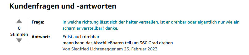

Eufab gibt es auch verstellbar und sind abschließbar.
https://www.amazon.de/EUFAB-11245-V...e&sprefix=eufab+schloß,automotive,169&sr=1-10
