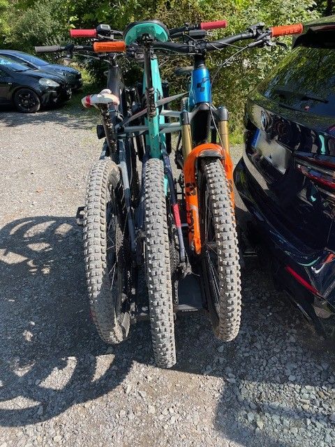

Hallo,
habe den XT Folder für 3 Bikes, bekomme 3 Fullys drauf ohne das die Rahmen sich berühren, habe nur für das 2&3 Rad längere Haltebänder genommen, so bekomme ich seitliches mehr Spielraum, fahre so schon seit Jahren ohne Probleme

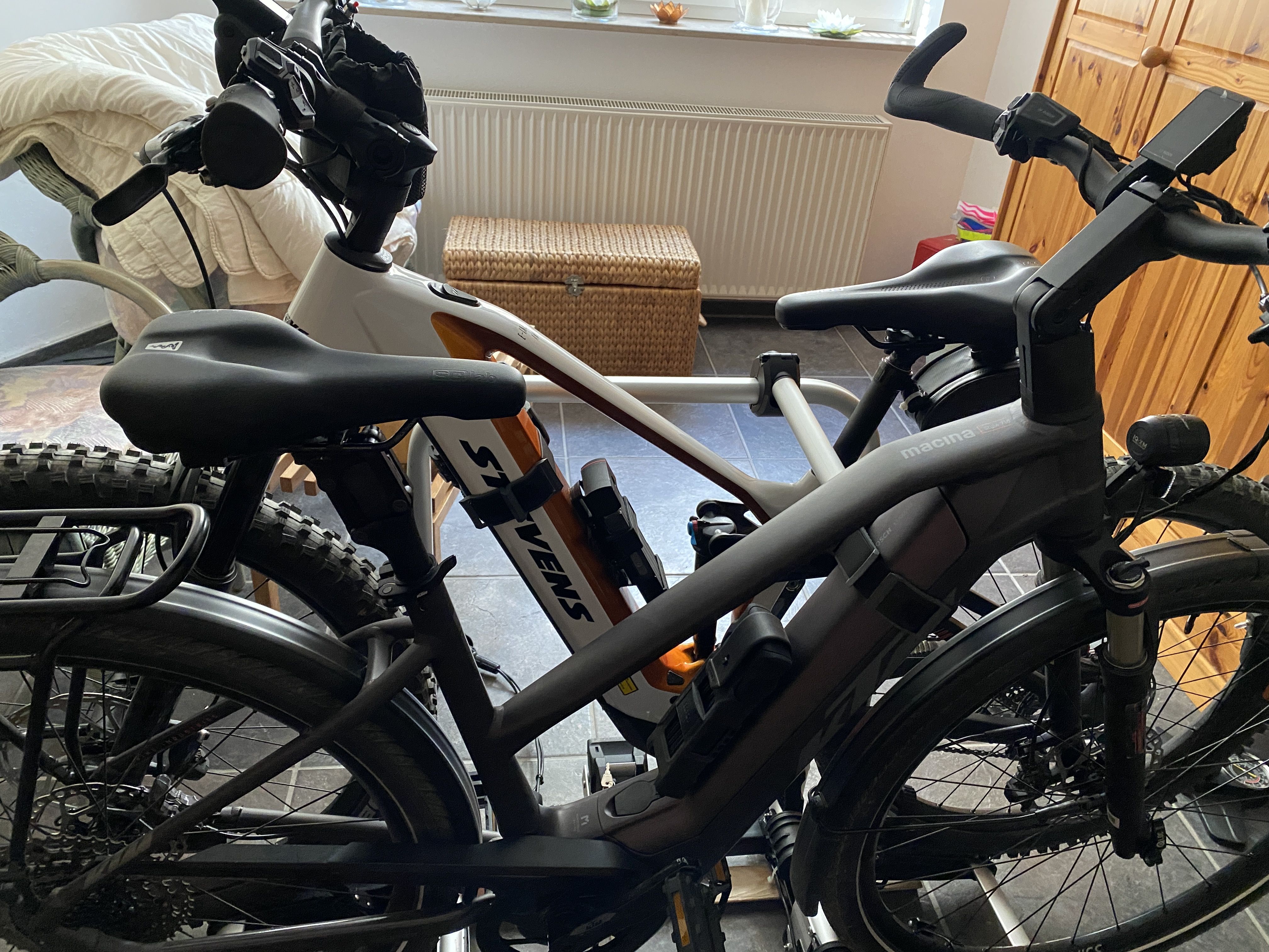

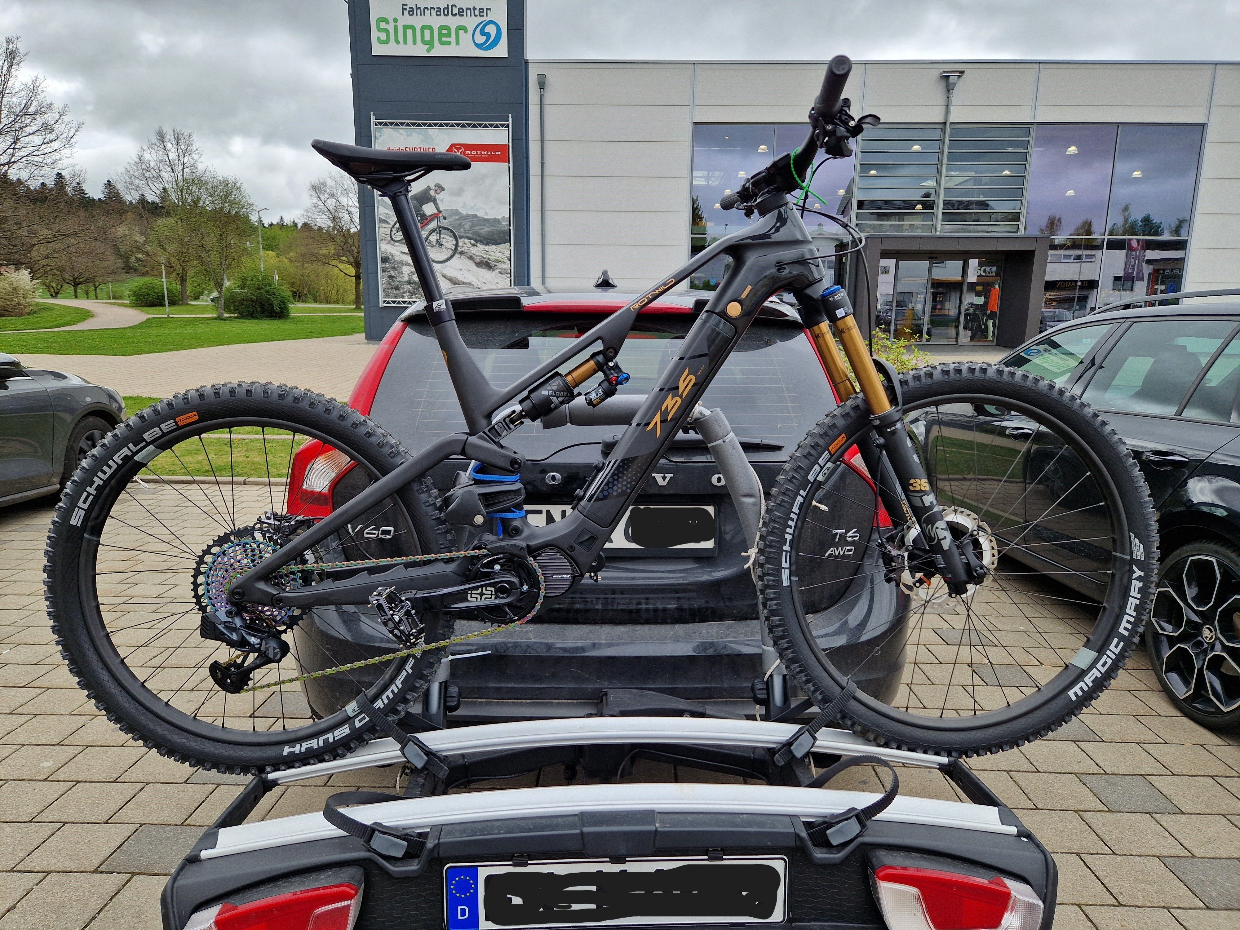

Danke an alle, ich habe mich für einen anderen Halter von Fiamma (Bike Block 3 DS) entschieden.
Letztendlich klemme ich das Carbonbike aber genauso ein, wie hier schon beschrieben unten am Sitzrohr. für das zweite Rad ist der Fiamma super, da er über das erste Rad herüber ragt.
Für mich gibts am EasyFold XT derzeit keine bessere Lösung. Funktioniert ja super, man ist halt nicht so flexibel aber so oft kaufe ich keine neuen Fahrräder. Erstmal passt das so.

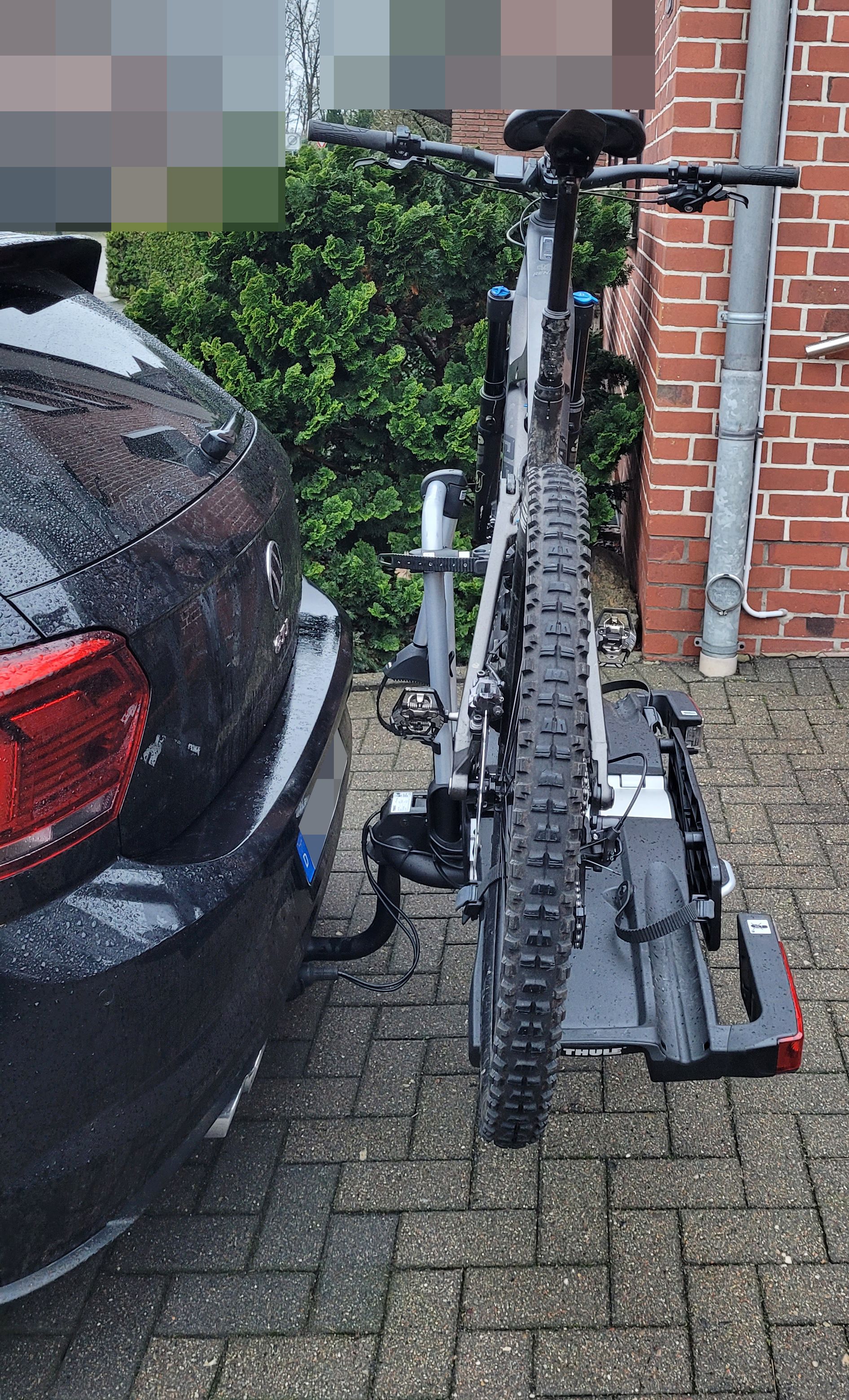

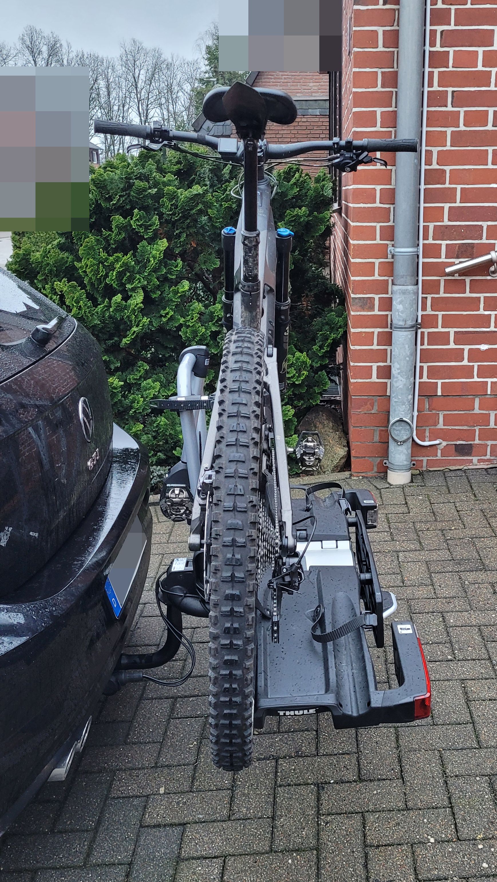

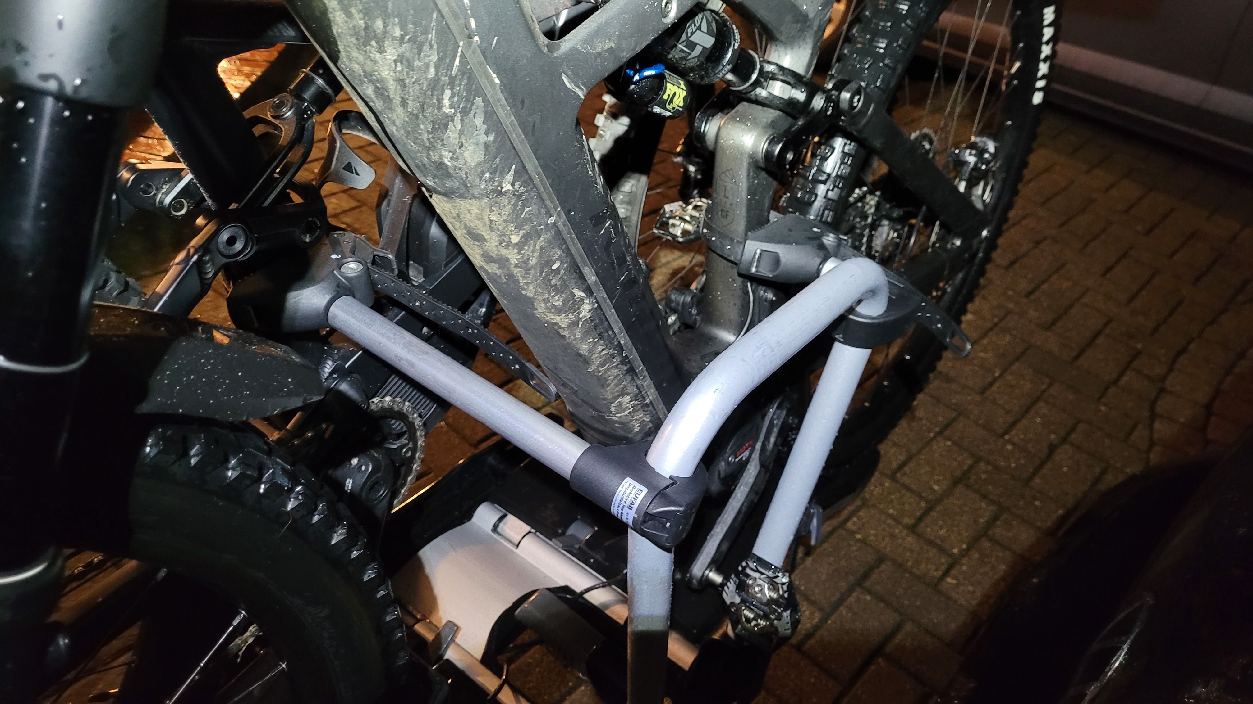

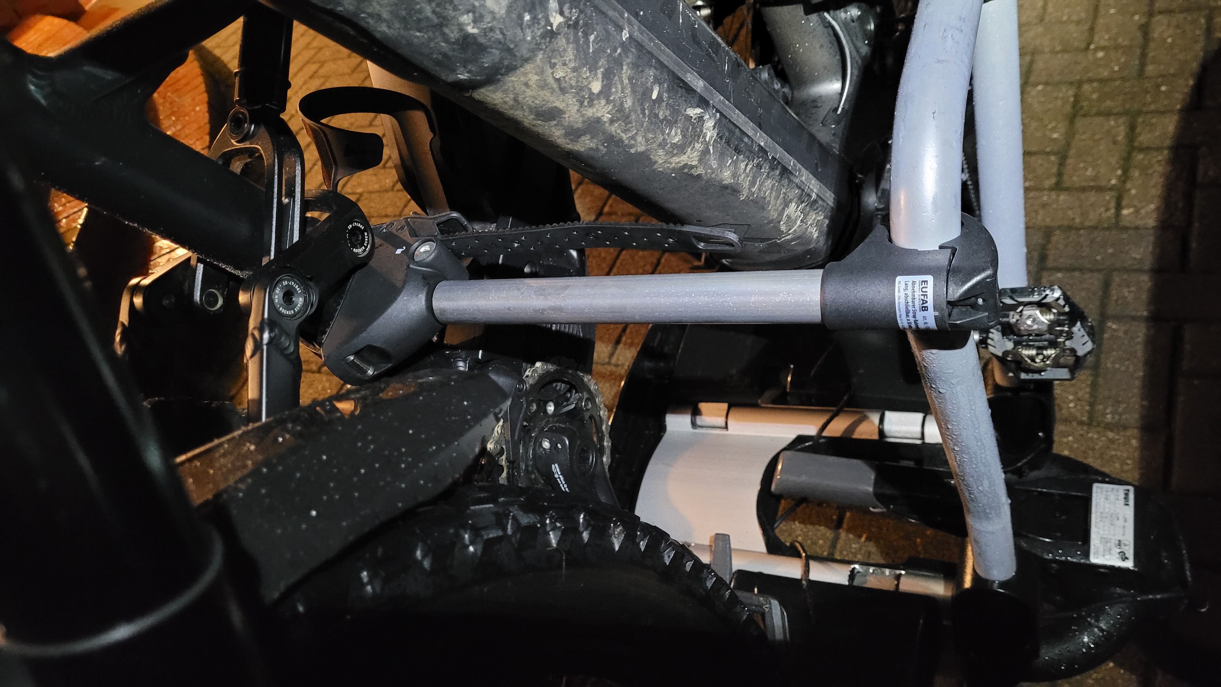

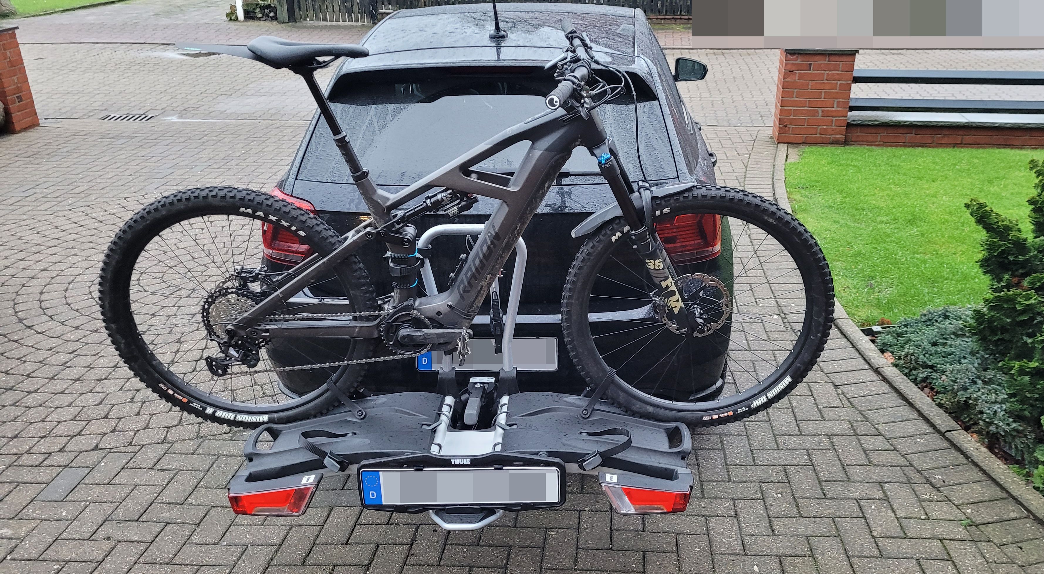

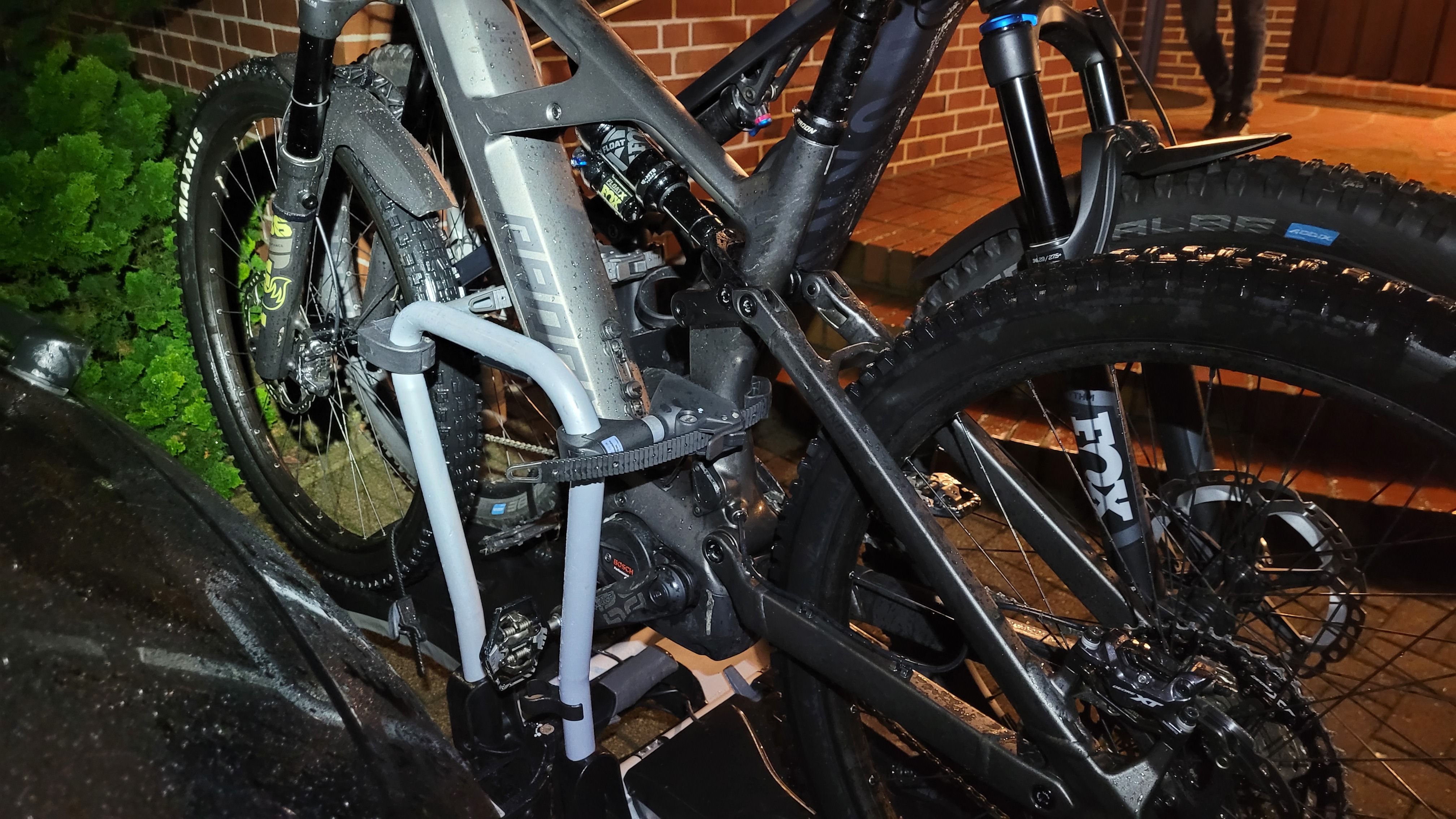

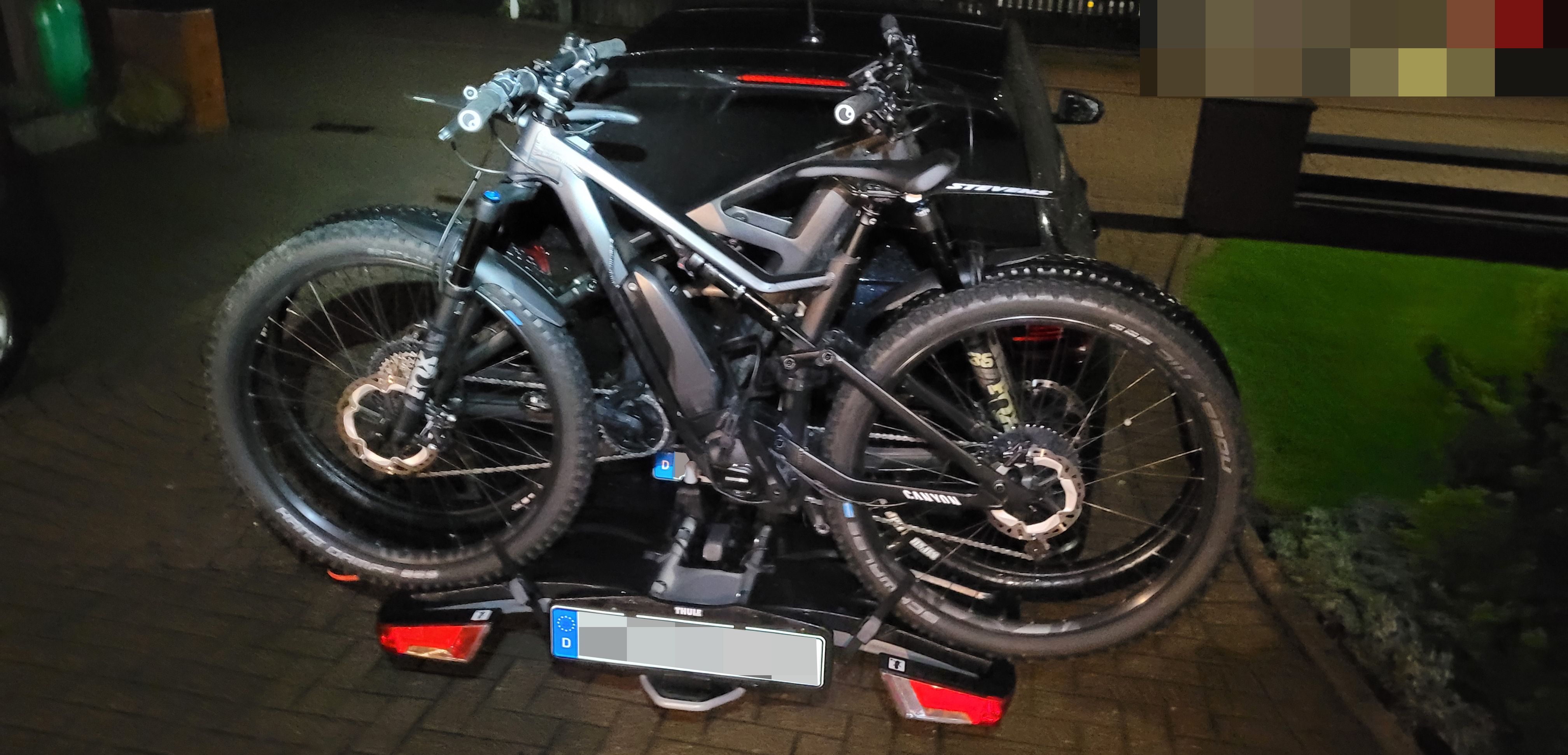

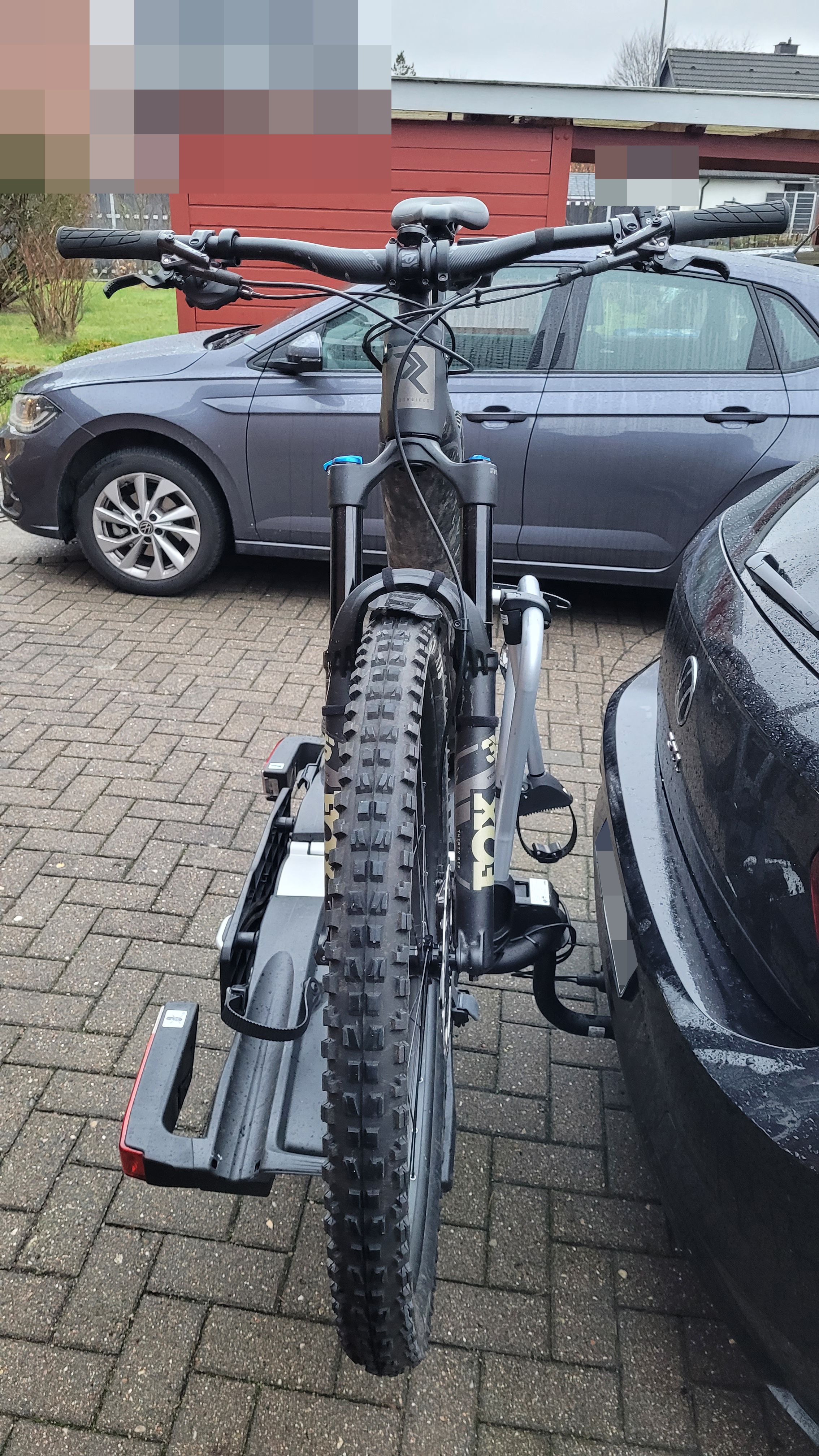

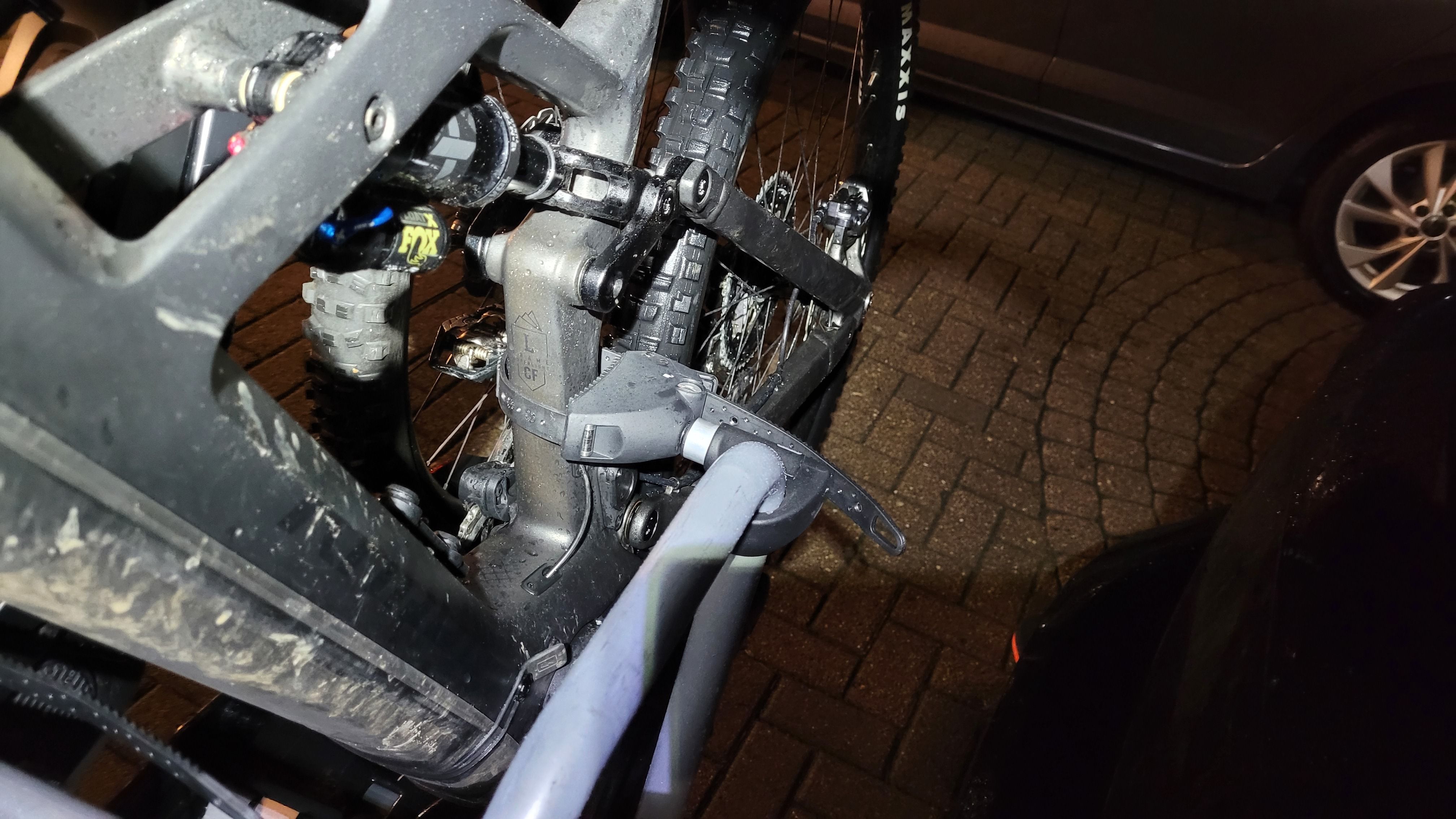

Fotos vom Eufab habe ich gemacht, allerdings die mit 2 Rädern im Dunkeln. Der lange halter passt etwas besser, der kurze ist ein Tick zu lang, das Bike steht etwas geneigt aber nur minimal. Für die Bilder hab ich mal den Polo genommen, der nur 50 kg Stützlast auf der Anhängerkupplung hat. Ist mir klar, dass ich damit nur ein e-Bike mit transportieren kann. ;)

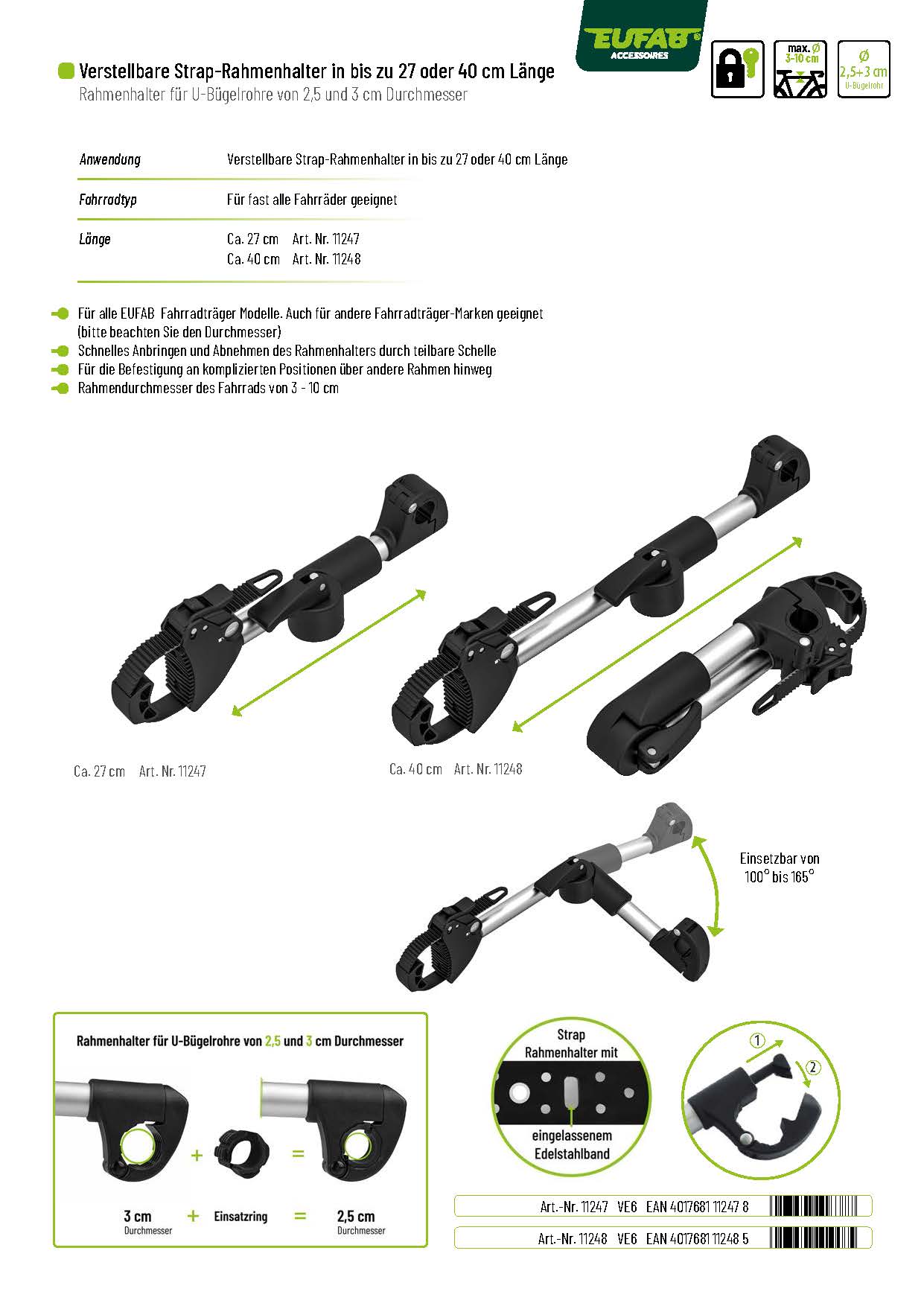

so langsam scheinen ja die Trägerhersteller das "Problem" erkannt zu haben.
Die EUFAB gibts jetzt auch mit verstellbaren Arm (Neuheiten November 2023 )
Art.-Nr. 11247 VE6 EAN 4017681 11247 8
Art.-Nr. 11248 VE6 EAN 4017681 11248 5

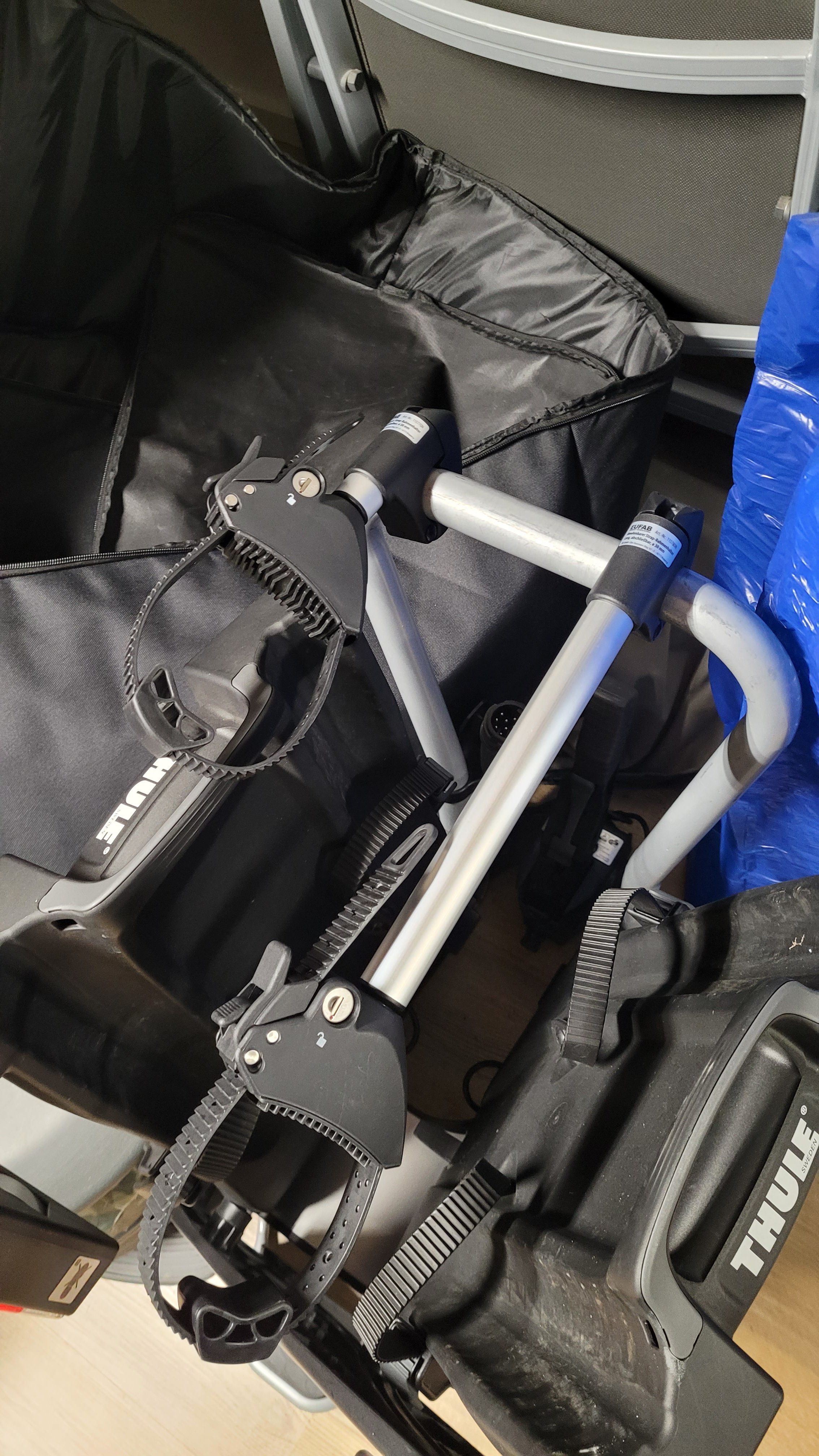

Hallo Zusammen,
ich bin mit meinem alten Thule Master 2701 sehr unzufrieden..
das ist eine wahnsinns fummelei die Kralle zwischen Rad und Rahmen durch zu fummeln,
das geht nicht ohne fluchen und dauert...
Abgesehen davon ist der Fixpunkt gefühlt recht niedrig angesetzt und es handelt sich um Carbon Rahmen
Jetzt habe ich hier den Epos 2 gesehen, der wäre sicher DIE Lösung, aber teuer.
Was könnt Ihr mir Vorschlagen, um den Carbon Rahmen in kürzester Zeit sicher zu befestigen
mit dem vorhandenen Thule Master 2701
Eufab Strap ? wie ist der bei Carbon ?
Würde mich um Tipps freuen.
Gruß Kai
Edit: ich sehe gerade, daß @Stefan_S ebefalls so weit unten am Sitzrohr klemmt, aber bei mir ist das eine Geburt, bis die Klemme zwischen Reifen u. Sitzrohr durchgefädelt ist.
Ja sie haben erkannt dass sie dringendst nachbessern müssen wenn noch irgendwer ihre mistigen Träger kaufen soll. Oder was glaubst warum sie zu einem Träger 37 verschiedene Halteärmchen anbieten?
Weil er mit den aktuellen Rahmendsigns sonst nicht mehr nutzbar ist!

Hallo Zusammen,
