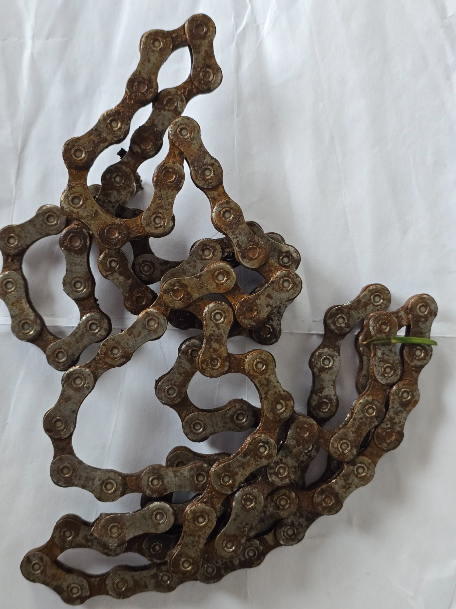

  • Alles war schön rostig! Erstmal ordentlich gewaschen und Kettenreiniger usw.
    • Bilder - IST-Zustand nach Putzen
Schaden:

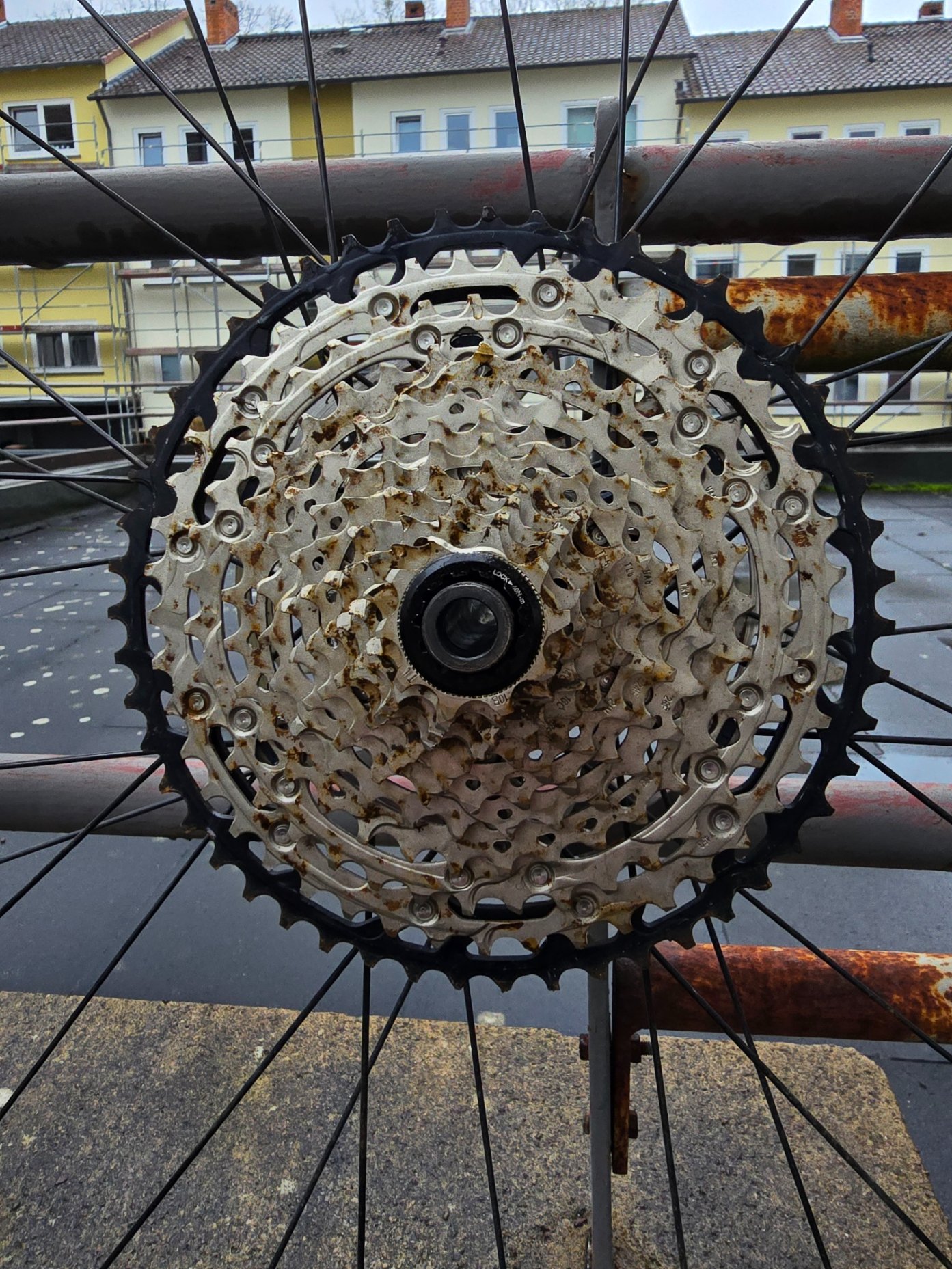

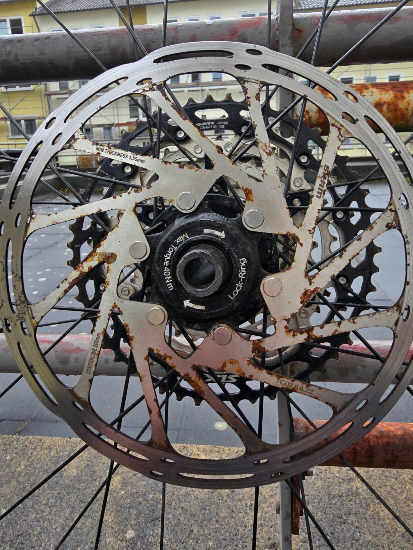

  • Bremsscheiben, Kassette und Kette kann ich wegwerfen.
  • Bremsbeläge waren fast neu, sind aber auch nach putzen mit Isopropyl 99% immer noch rötlich. Können wahrscheinlich auch weg.

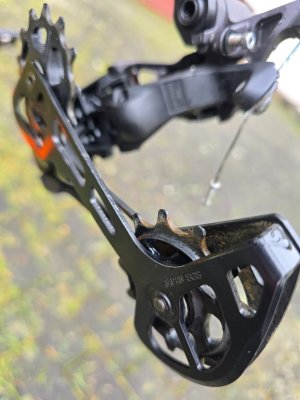

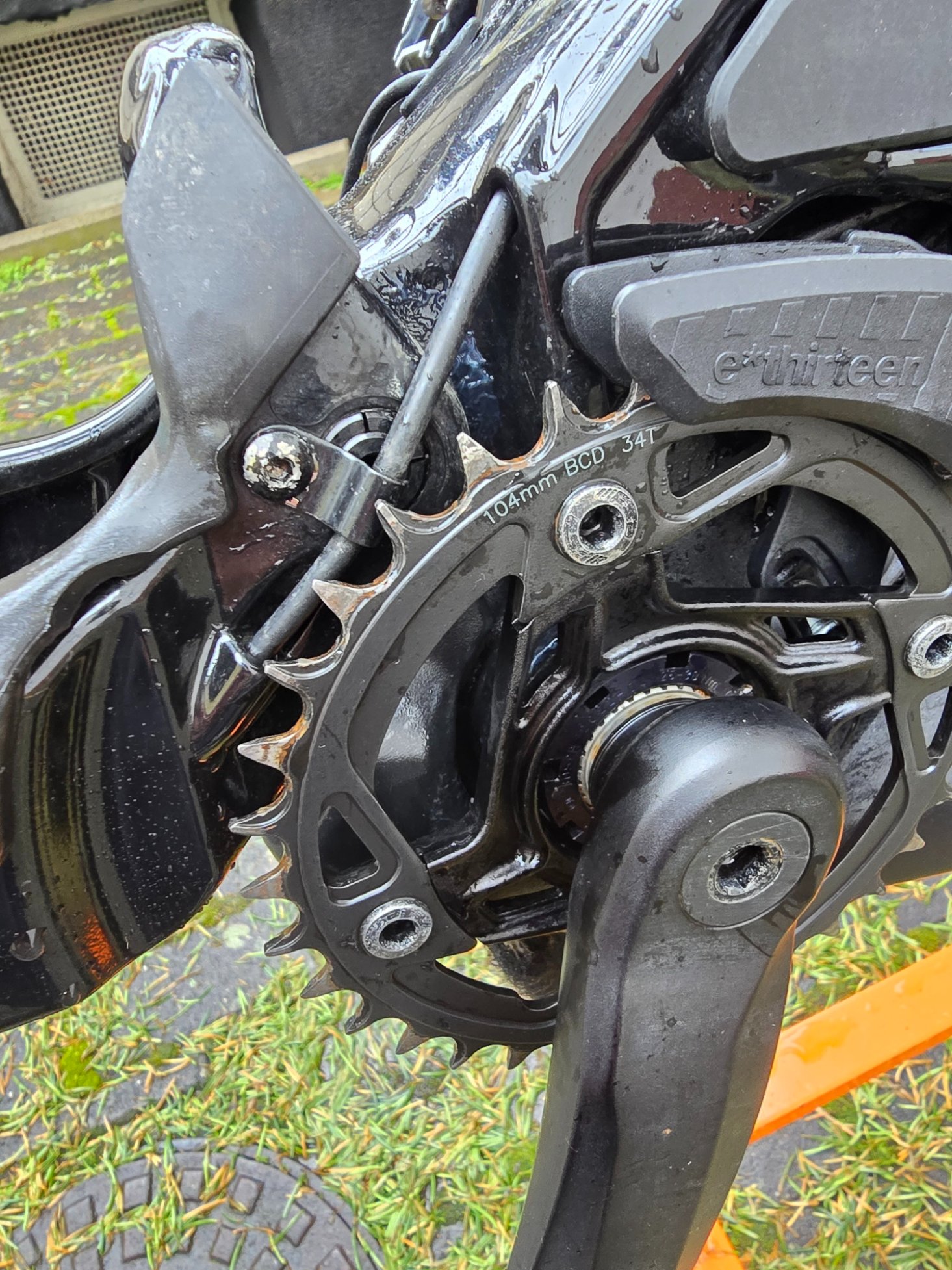

  • Ich bin mir unsicher beim Schaltwerk, trotz ordentlichen putzen ist immer noch leichter Rost dran. Genauso an der Kurbel.
  • Direkt mit neu machen, oder passt das noch?

Den Rest einfach mal etwas ölen und fahren, dann putzen. Sollte ja alles nur oberflächlich sein. Kette kann ja neu aber wenn nicht gelängt wird auch die wieder. Einfach mal ne Runde in der Sandgrube drehen
Alles klar, dann mache ich nur den kleinen Service. Gerade bei den Bremsscheiben hatte ich halt arge bedenken.

Der Rost ist mit Schleifpapier oder topfschwam an der bremsscheibe weg zu bekommen. Und es ist Flugrost. Der Teilwo die Beläge greifen ist nicht rosig und wenn werden es die Beläge wieder säubern.
Eigentlich müsste nur ne neue Kette ran.
Die Beläge müssten durch die Benutzung auch wieder sauber werden. ( natürlich nicht gleich Berg ab bremsen. Sondern erst mal ne Probe Runde mit viel bremsen probieren.
Dann sollten die auch wieder funktionieren.
Und Bloss nicht mit Öl an die e bremsscheiben. ( wd 40 usw. )
Sieht alles halt nicht schön aus.
Die Funktion sollte dennoch gegeben sein.
