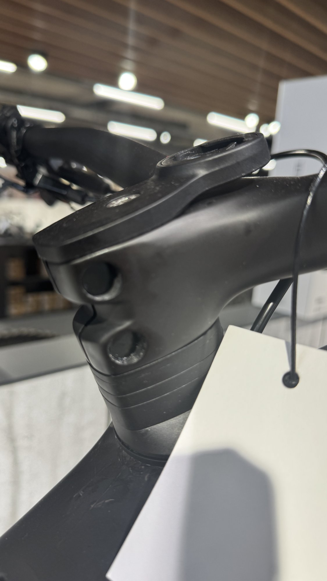

Gestern habe ich den Lenkwinkel geändert. @Cybercorreio: es ist wirklich kein Akt, geht schnell und unkompliziert, aber mit einer zweiten Person dazu vielleicht noch etwas besser.

Hab den Lenkerwinkel geändert. Ich habe mich etwas ungeschickt angestellt und zum Schluss war das Ding komplett zerlegt unnötigerweise und es gab ein elendes Gepfriemel.
Hab genau dein identisches Bike seit einem Monat jetzt.
Änderungen am Lenkwinkel mit ACROS-Steuersatz – Hat das jemand gemacht? Muss man Leitungen trennen?
Am besten sollte es vermutlich so gehen wie in diesem Video:
Bei unserem Bike ist es halt ein wenig komplizierter oben das Ganze zusammenzuhalten mit den ganzen Durchführungen, Kabelchen und Steckerchen.
Aber prinzipiell funktioniert es so wie im Video.

Super, danke für dein Feedback zur Lenkwinkeländerung – gut zu wissen, dass es bei dir unkompliziert lief!
Ich bin noch unentschlossen, ob ich den Umbau wirklich mache, da mir der Aufwand mit dem ganzen Kabelkram (ICR) bisher als eher abschreckend erschien.
Wäre klasse, wenn du nach ein paar Testfahrten berichten könntest, ob du einen spürbaren Unterschied im Fahrverhalten wahrnimmst – z. B. mehr Laufruhe, besseres Kurvengefühl, verändertes Lenkverhalten in technischem Gelände?
Mich würde interessieren, ob sich der Eingriff wirklich lohnt – oder eher „nice to have“, aber nicht kriegsentscheidend ist.

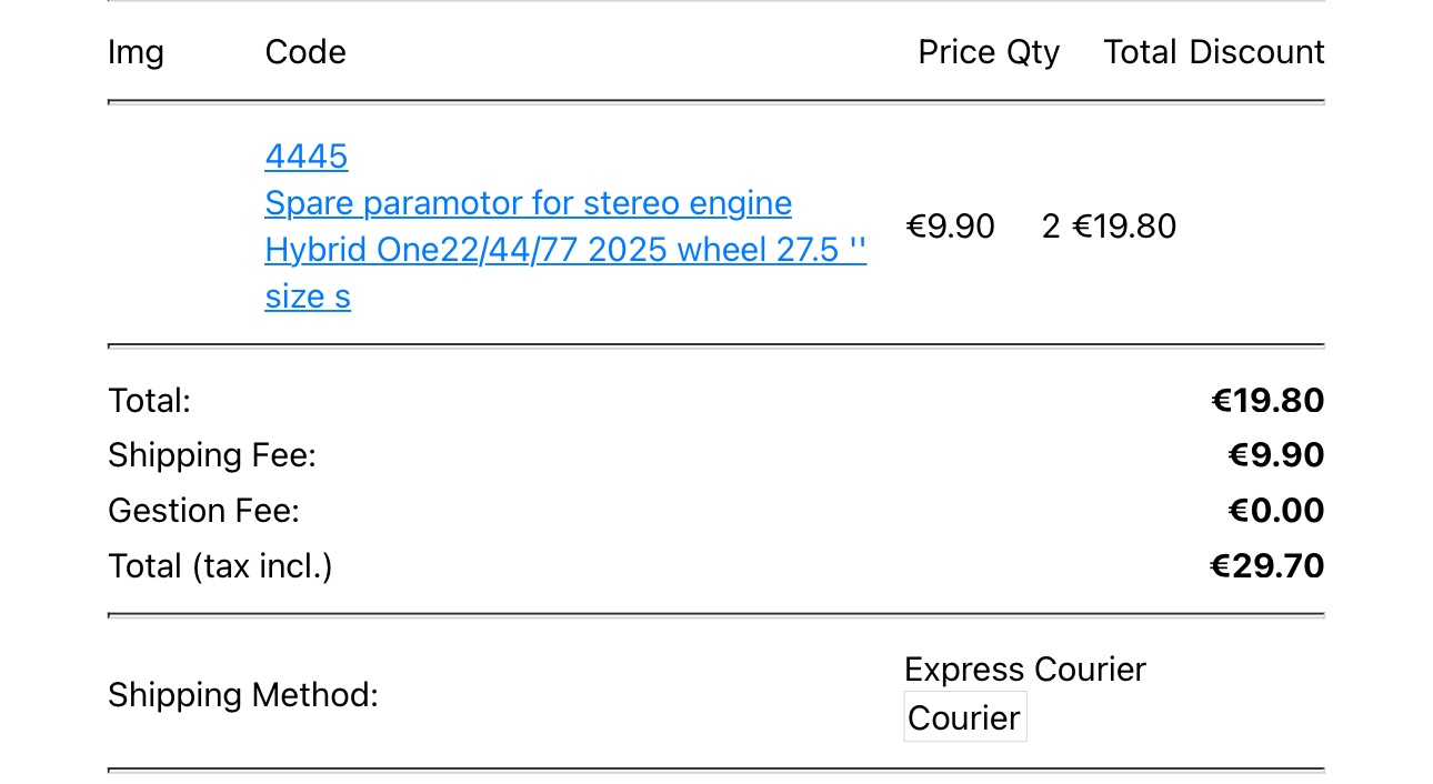

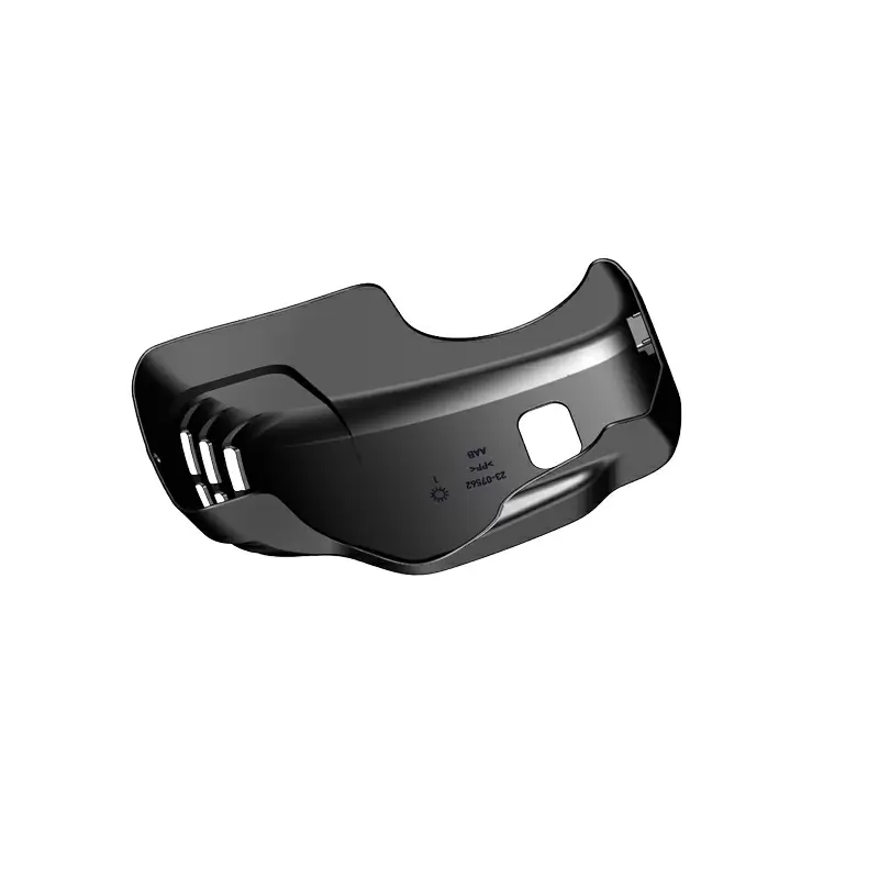

Kurzes Update mit neuen Teilen (Testberichte folgen):
Aktuell teste ich zwei neue Vorbauten (55 mm & 60 mm), da ich vermute, dass mir im Vergleich zu meinem alten Specialized Enduro S4 etwas Reach fehlt. Ich möchte sehen, ob sich damit das Kurvenverhalten am ONE77 verbessert – gerade beim Exit. Bericht folgt – momentan leider Pause nach einem Crash 😅.
Zusätzlich habe ich:

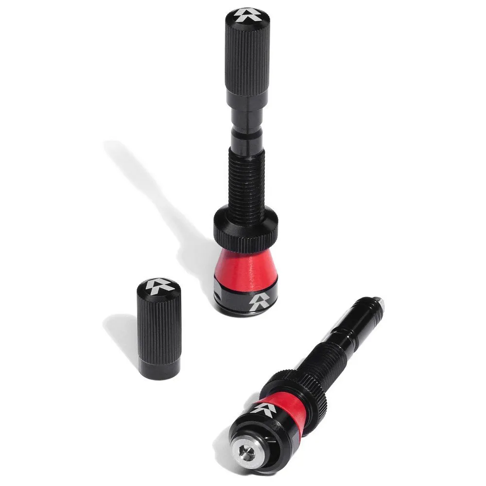

  • Von Fillmore zwei Ventillängen bestellt, um zu prüfen, welche besser mit dem Bosch Magnet-Ventil (Radsensor) harmoniert.

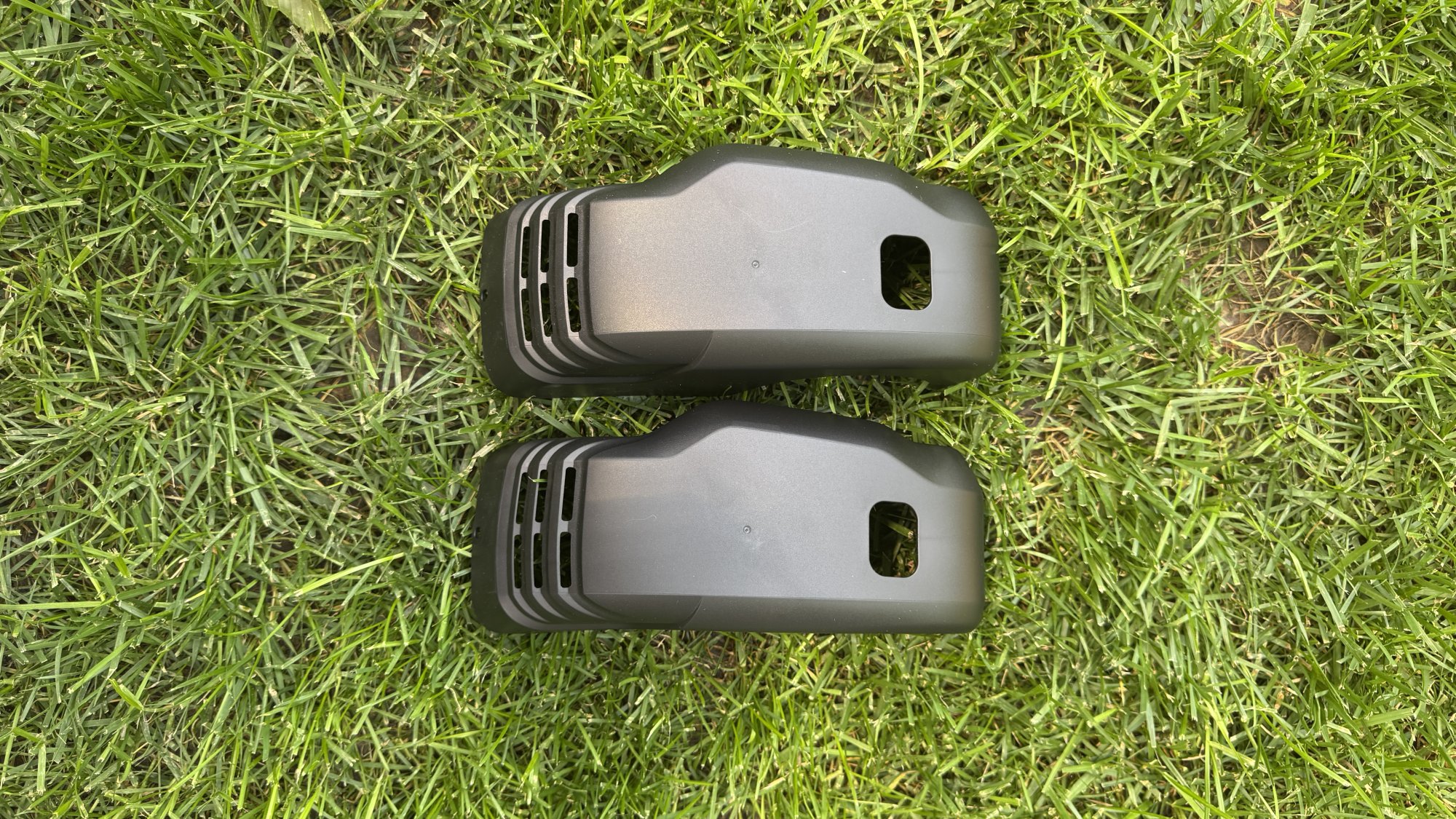

  • Bei Ridewill ein Ersatzteil für die Motorabdeckung (Cube Stereo Hybrid One77) bestellt.
    Ziel: Test mit modifizierter Abdeckung für bessere Motorkühlung. Noch keine finale Skid Plate gefunden, daher erst mal diese Variante zum Experimentieren:
    🔗 Produktlink bei Ridewill
Ich halte euch auf dem Laufenden, sobald alles montiert und getestet ist – speziell was Kühlung, Passform und Stabilität der Motorabdeckung betrifft.

Ventile habe ich auch schon im Warenkorb. Mal schauen, wann ich auf tubeless umrüste. :)
Was ist deine konkreten Absichten bei der Motorabdeckung und welche Bedenken hast Du bzgl. Kühlung? Probleme diesbezüglich wären mir neu.🧐

Zum Thema Lenkwinkel umstellen -
jetzt nach der ersten ernsthaften Runde über Trails:
Es sind Nuancen, aber doch spürbar.
Das Rad kippt etwas weniger stark in die Kurve, vor allem spürbar bei langsamen Aufstiegen. Das sollte theoretisch zu Lasten der Performance bei schnellen steilen Abfahrten gehen. Das merke ich aber nicht, vermutlich weil ich da nicht nahe genug an die Grenzen komme, wo das einen Unterschied ausmacht.
Fazit für mich persönlich:
Ich lasse es auf steil, kommt meiner Fahrweise mehr entgegen.
