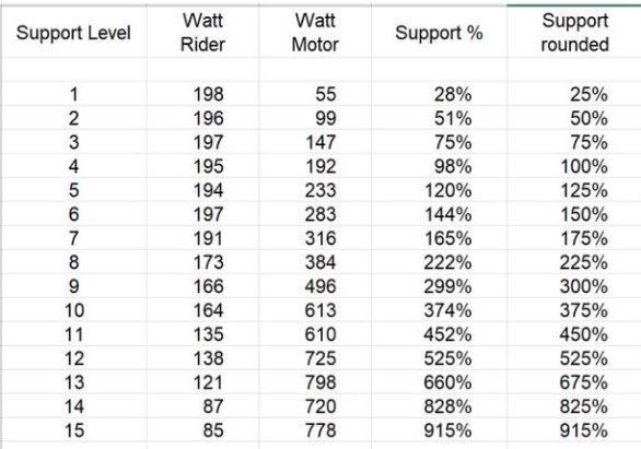

p.s.: mit wieivel % unterstützt der Avinox eigentlich? Das wäre für mich sehr viel wichtiger als die maximale Motorpower. Was bringt es einer Person mit Muskelschwäche wenn sie maximal 100 Watt an Eigenleistung stemmen kann?!

Ich habe den Turbo auf 85 Nm / 600 Watt begrenzt und den Boost auf 20 Sekunden verkürzt und bin im Uphill auf den Hometrails sowohl im Schwarzwald als auch in den Vogesen oder der Pfalz noch nicht an meine Grenzen gekommen.
Angaben ohne Gewähr im Selbstversuch mit Daten des DJI-System ausgewertet:
Du hast nicht zufällig noch die Kadenz mit aufgezeichnet? Wäre auch spannend ob das schon bei 50 rpm funktioniert. Obenraus gibt der DJi ja auch nochmal ordentlich dazu.
Nein, wobei die Werte mit einer Wohlfühlkadenz von 70-80 rpm erfahren wurde.
