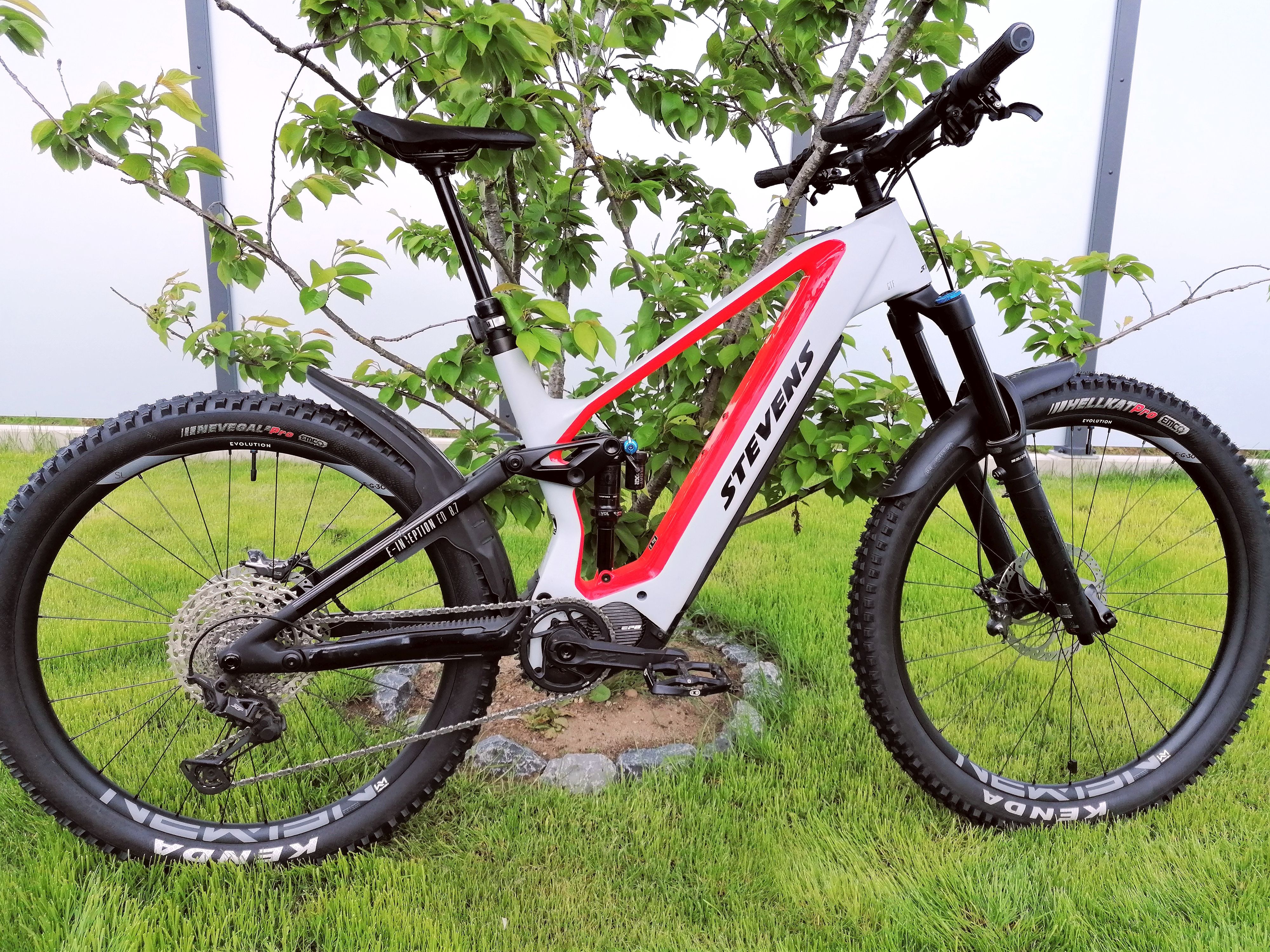

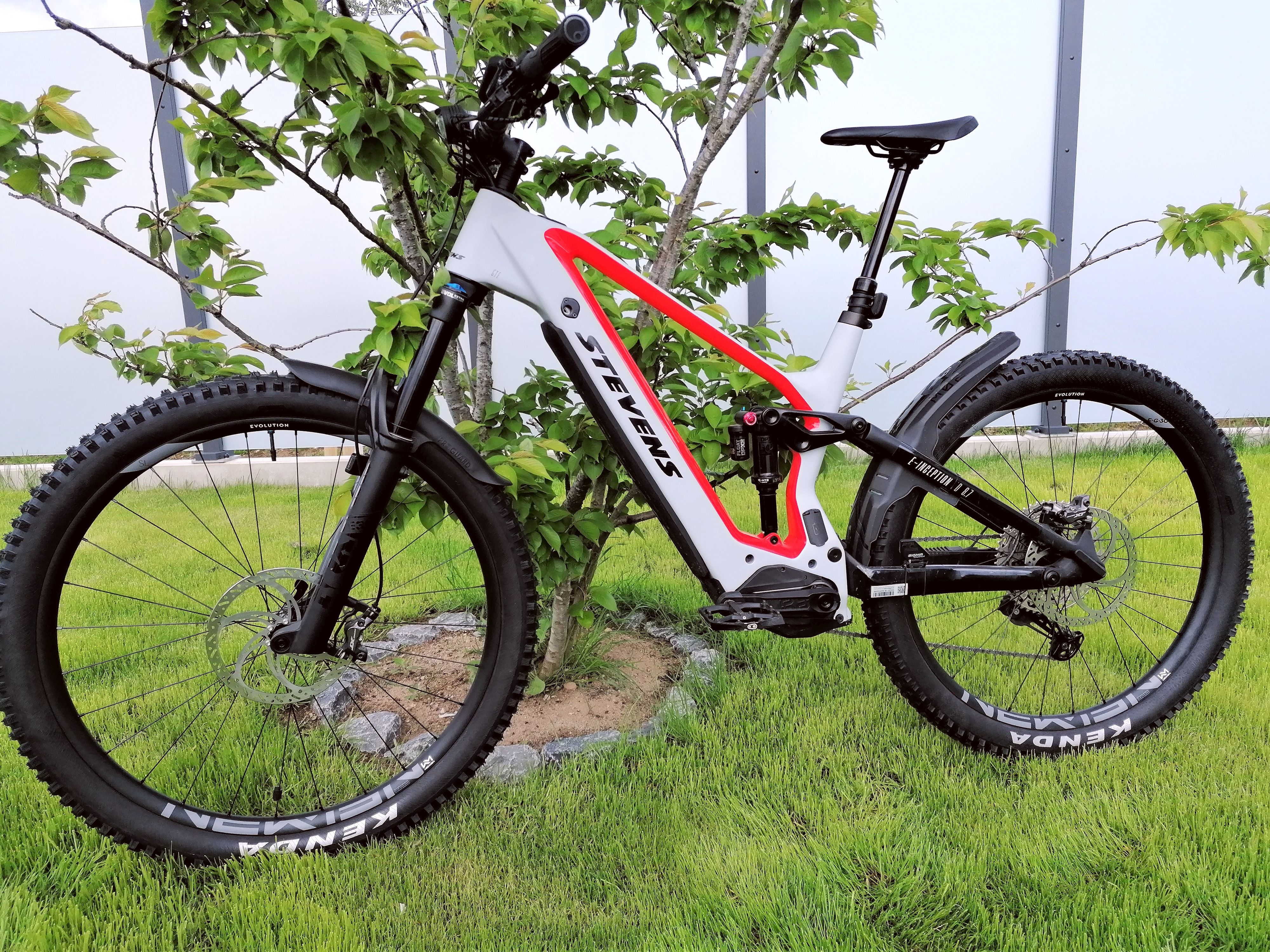

Das ED 8.7 gehört ja bekanntermaßen aufgrund seines 3,8Kg 725Wh Akkus, der 38er 29" Gabel und den sackschweren Reifen, vor allem den Eddy Current hinten mit 1,55kg, nicht zu den Leichtgewichten.
Dachte, da muss man etwas dagegen unternehmen.
Am meisten Sinn macht die Diät natürlich bei den Laufrädern.
Hab die Laufräder (natürlich mit Ebike Zulassung) ausgetauscht, mit neuen, leichteren Reifen (ebenfalls Ebike Spezifikation) versehen, mir genehmere Bremsscheiben verbaut und auf tubeless umgestellt. Und schon hat man 1,25kg eingespart. Leider musste wegen dem aktuellem
Lieferengpass mit Verknappung, die Serien-Cassette vorerst weiterverwendet werden.
Somit hat der Brummer aktuell nur mehr 23,5kg im Vergleich zum Seriengewicht von 24,75kg.
Allerdings muss man ca. 250gr. durch die Lupine Leuchte wieder hinzuaddieren.
Der Garmin ist nur in unbekannten Wäldern montiert.
Was hast Du denn für Schutzbleche verbaut? Gerade hinten das sieht mal gar nicht so schlecht aus...
Ein umgedrehtes Unleazhed - M02 für Vorderreifen.
Deckt genau den Spalt unten am Hinterbau ab. Und das Sattelrohr musste ich nicht extra folieren.
Ja, ich musste einen Stabilisator-Kabelbinder am Steg anbringen sonst wäre das Teil nicht stabil geworden und zu kippelig gewesen. Kabelbinderbefestigungen sind leider nie 100%ig bombenfest zu bekommen. Bei Langlöchern schon gar nicht.
Würde sagen nein. Das einzige was noch vollgesifft wird ist der Akkudeckel von vorne. Egal welchen Fender (lang/kurz) ich montiere.

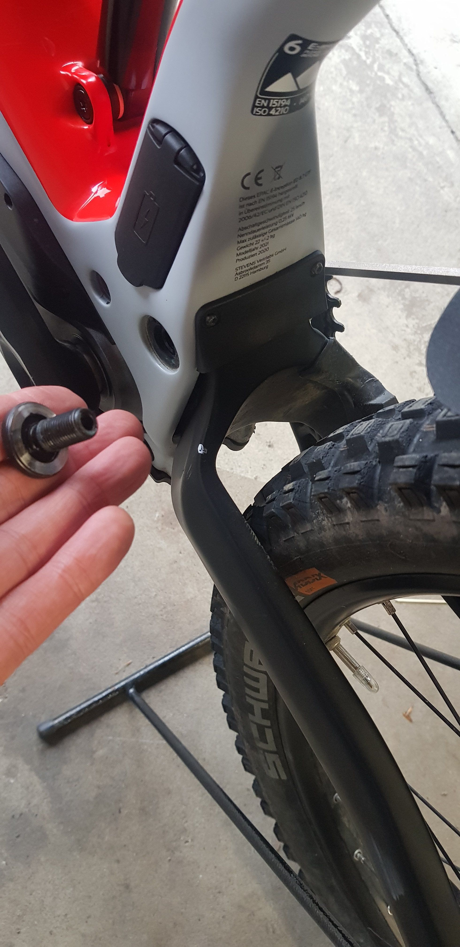

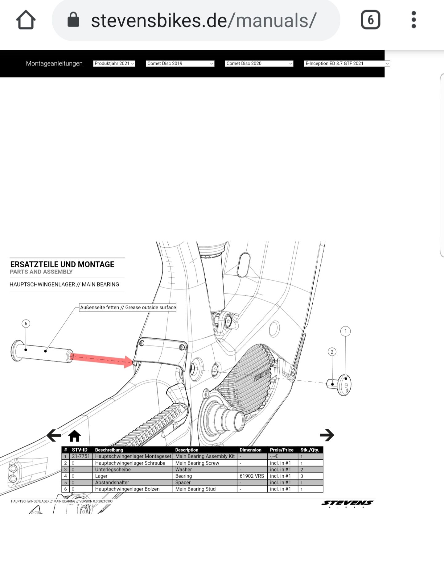

Aufgrund eines knarzen im Hinterbau wollte ich die Schraubverbindung gemäß Vorgabe mal fetten und mit Sicherungslack versehen. Hatten in jüngster Vergangenheit auch hier drüber gesprochen. Fange an und muss feststellen, dass die Verschraubung genau umgekehrt der Anleitung eingesetzt wurde. Im Grunde ja nicht schlimm, wenn man das passende Werkzeug zur Hand hätte, um das Kettenblatt abzunehmen. Hätte für die kleine Schraube ggf. sogar noch so gereicht. Aber so.... mit der langen Hülse auf der Antriebsseite.... keine Chance.
Kann doch eigentlich nicht sein, oder. Weder der Händler noch ich waren da bis dato dran... der Grund fürs knarzen wird es wohl nicht sein, dennoch komisch, wie ich finde.
Na ja, habe den Sitz ein wenig gefettet, die Schraube mit Lack versehen und hoffe das Geräusch ist nu trotzdem weg. Am WE wird getestet.
Btw.... muss ich mir Gedanken wegen dem Abplatzer (der Macke) auf der Strebe machen?
Danke und Gruß
