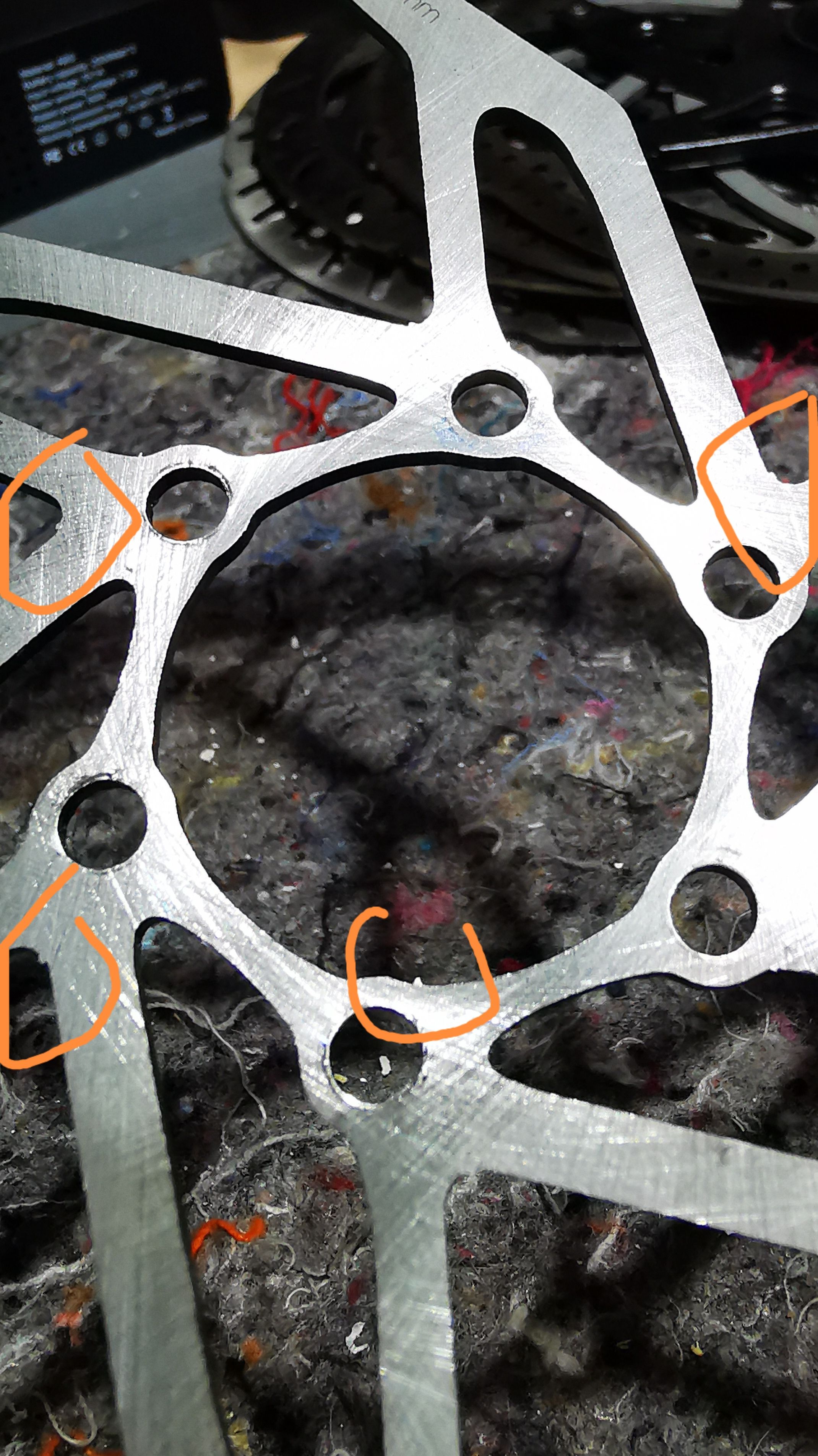

Was ich bestaetigen kann (Hinweis von @Tirolbiker63) : Die Brakestuff Scheibe funktioniert mit Trickstuff Belaegen nicht gut.
@Tirolbiker63 ,
die von dir beschriebenen Stanz-Marken "Einseitige Aufwerfung" an den Loechern der Ice-Tec Scheiben hatte ich an meinen beiden nicht. Trotzdem trat das "Rubbeln" jeweils nach ein paar hundert Km auf. Immer Scheiben/Belaege eingebremst.

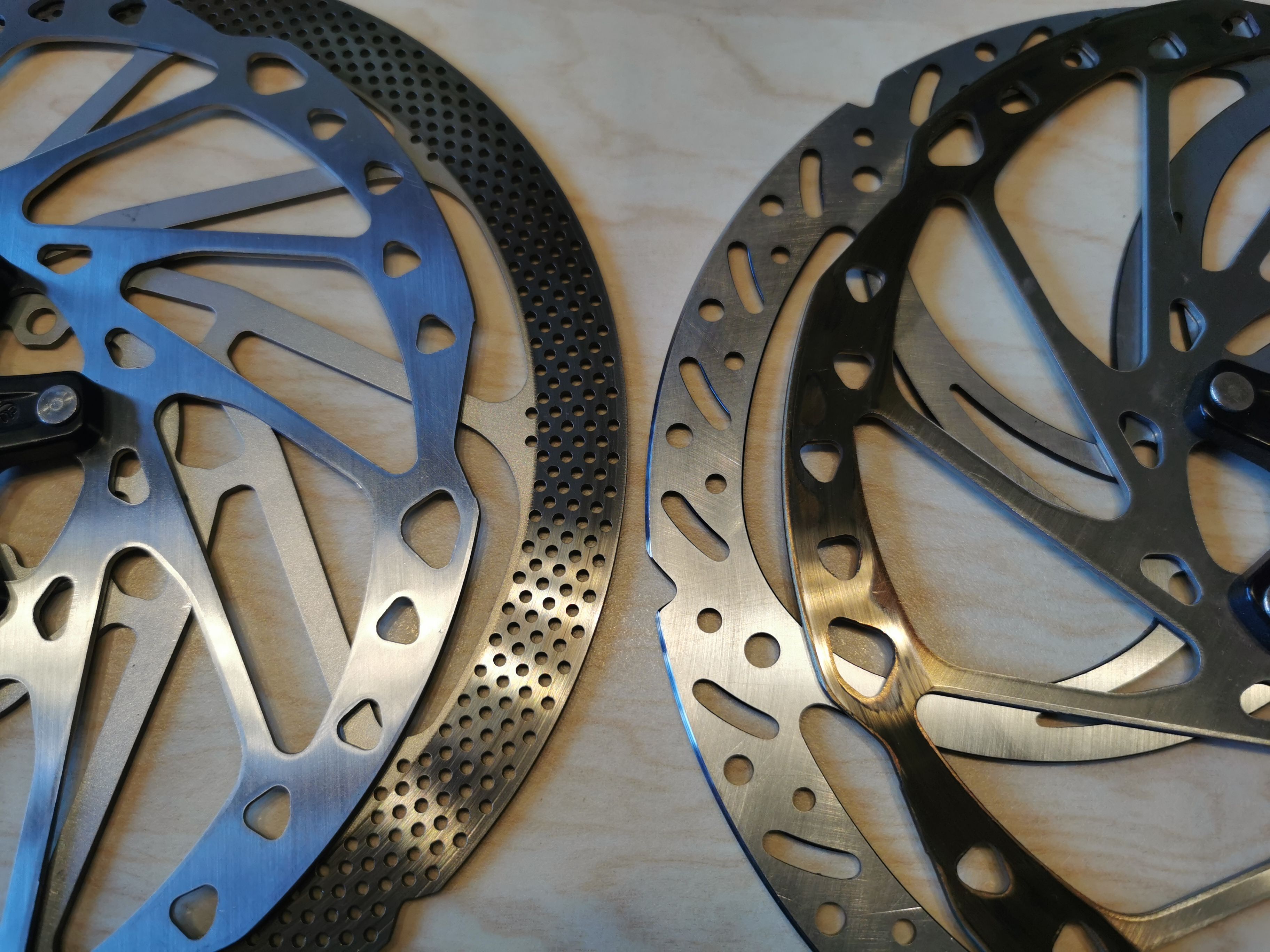

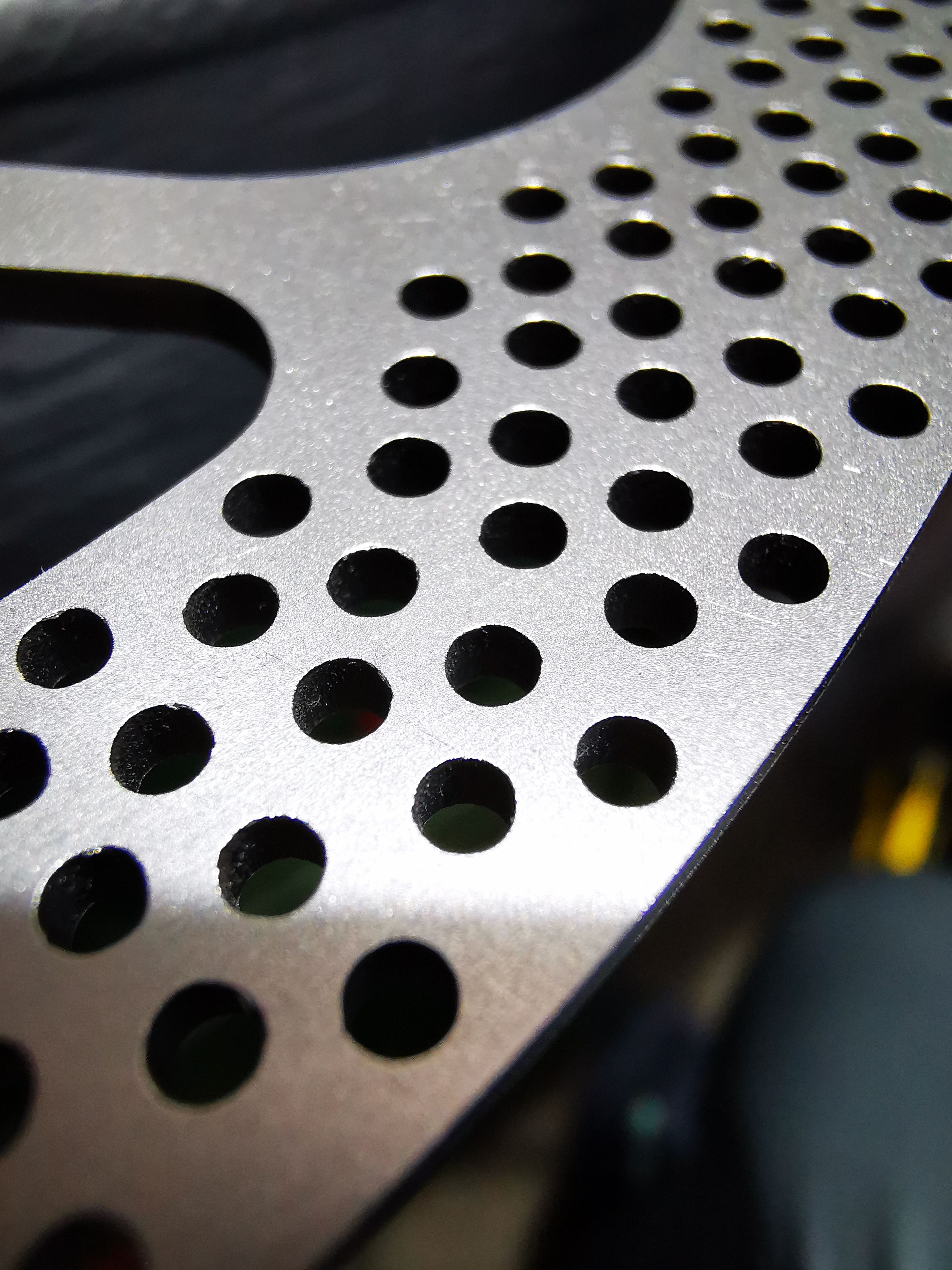

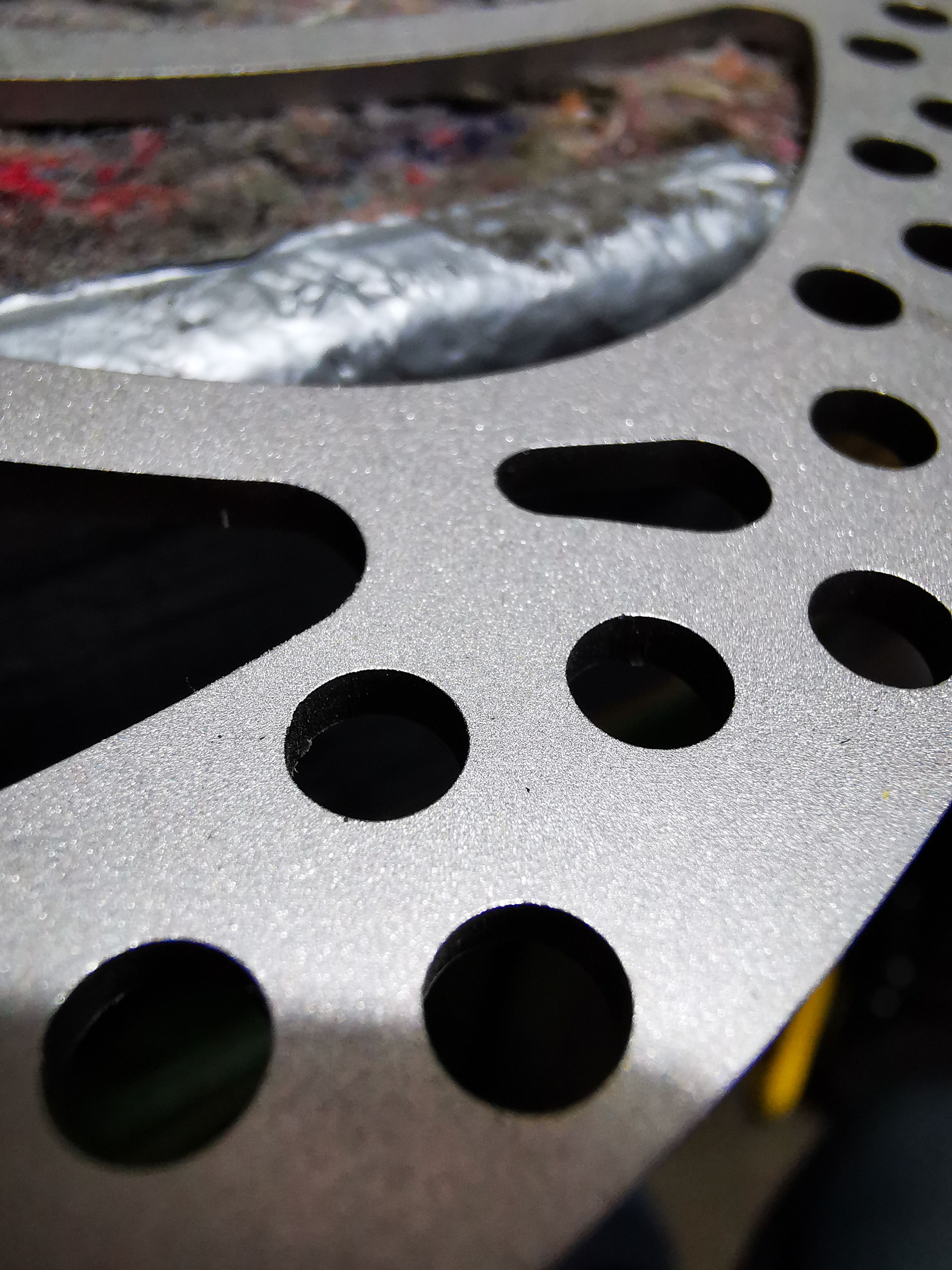

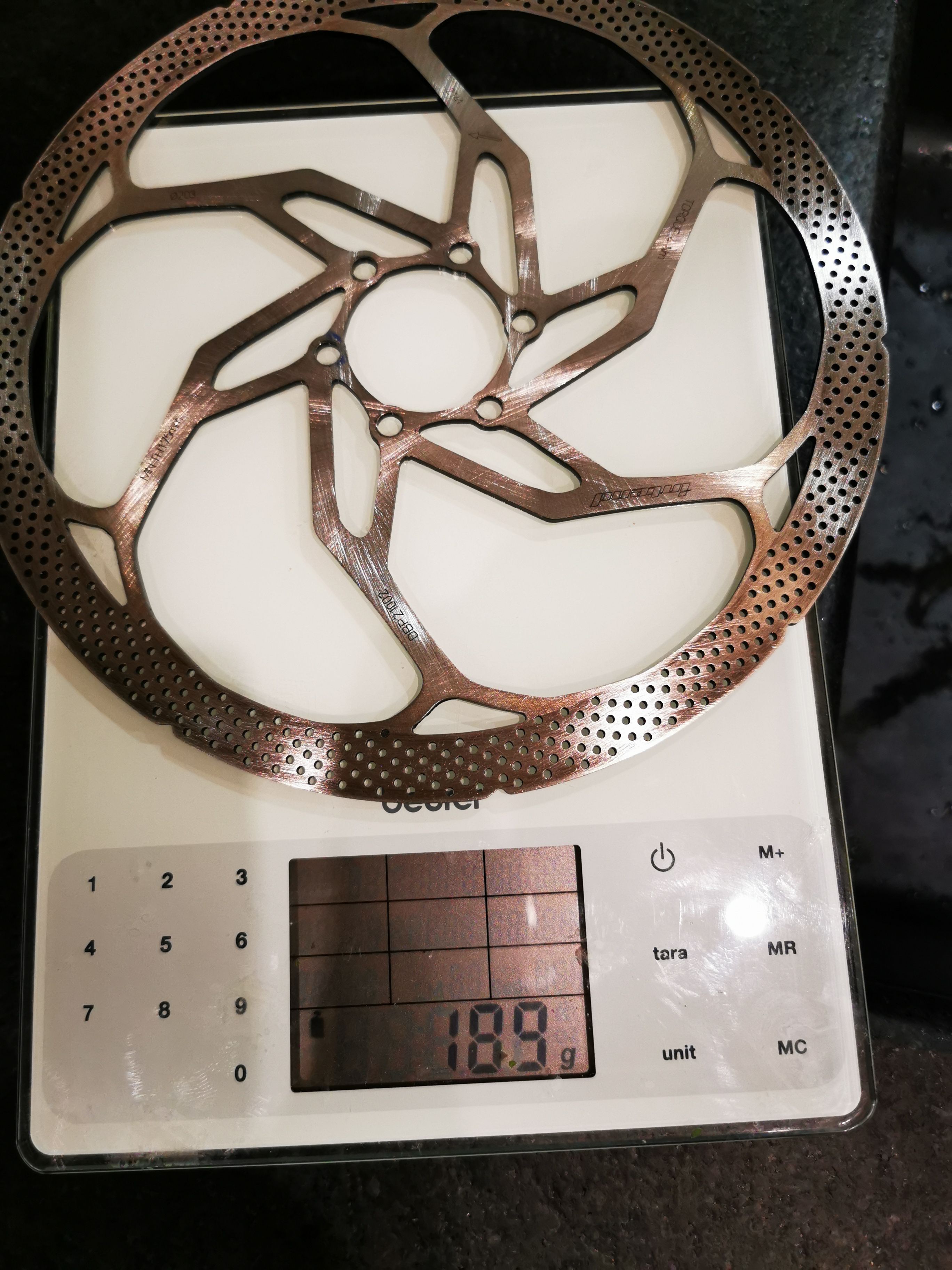

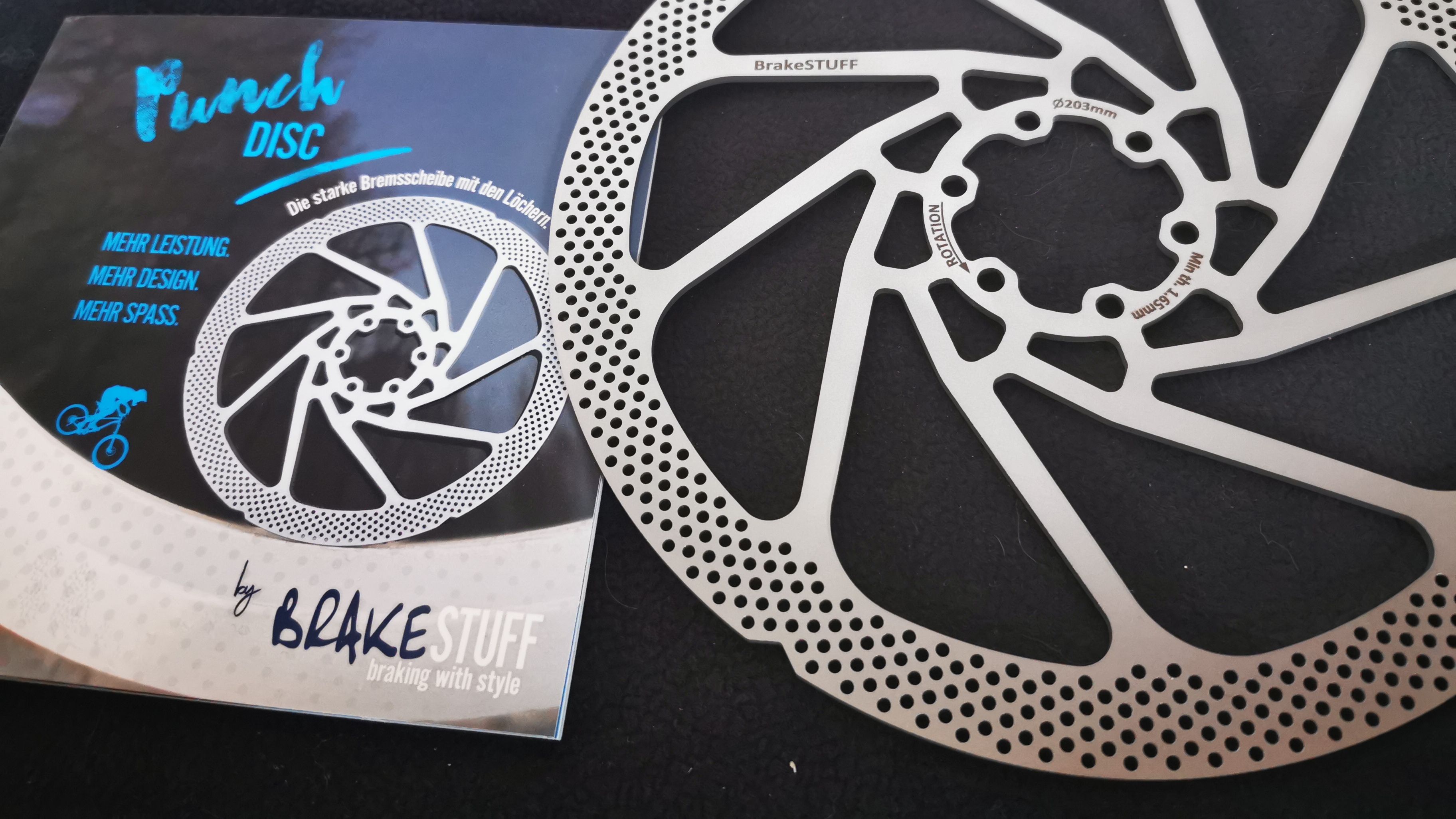

es sind da schon Unterschiede vorhanden
die Intend ist in der Gewichtsliga der TS HD (um 190g), der Reibring ist minimalistisch exakt auf Shimanobelagbreite (kein Spielraum für Abweichungen)

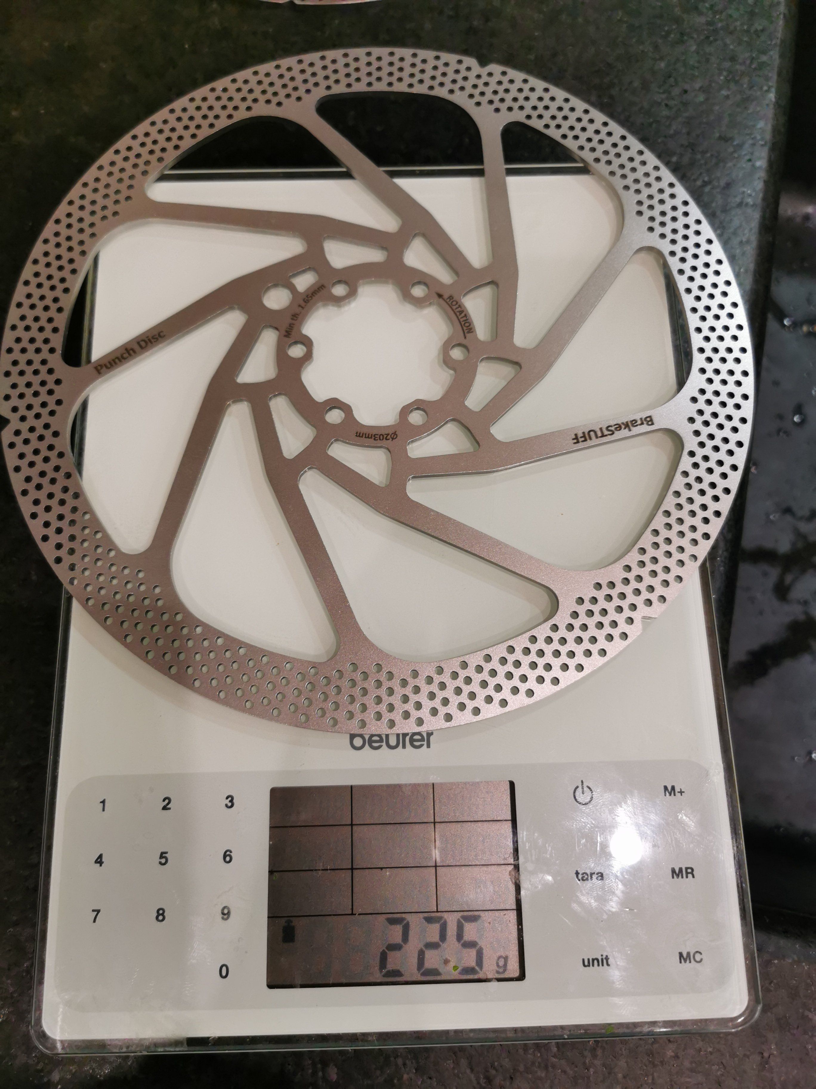

die BrakeStuff ist nochmal standfester (225g) und massiver gebaut (mehr Stege) der Reibring ist noch breiter und verzeiht Abweichungen, die Verarbeitung ist deutlich besser (die glasperlengestrahlte BrakeStuff ist sofort voll da)
ich fahr aber auch extrem viel Höhenmeter, bessere Kühlung bedeutet auch geringerer Belagverschleiß, man kommt mit der BrakeStuff nie in den roten Bereich (keine Verfärbungen, keine schwarzen Ablagerungen)
PS: die neuen BrakeStuff haben jetzt auch ein Magnetloch
Lg Manfred
massiver gebaute BrakeStuff (links)
perfekte griffige Oberfläche (BrakeStuff Punch)
BrakeStuff E-Bike

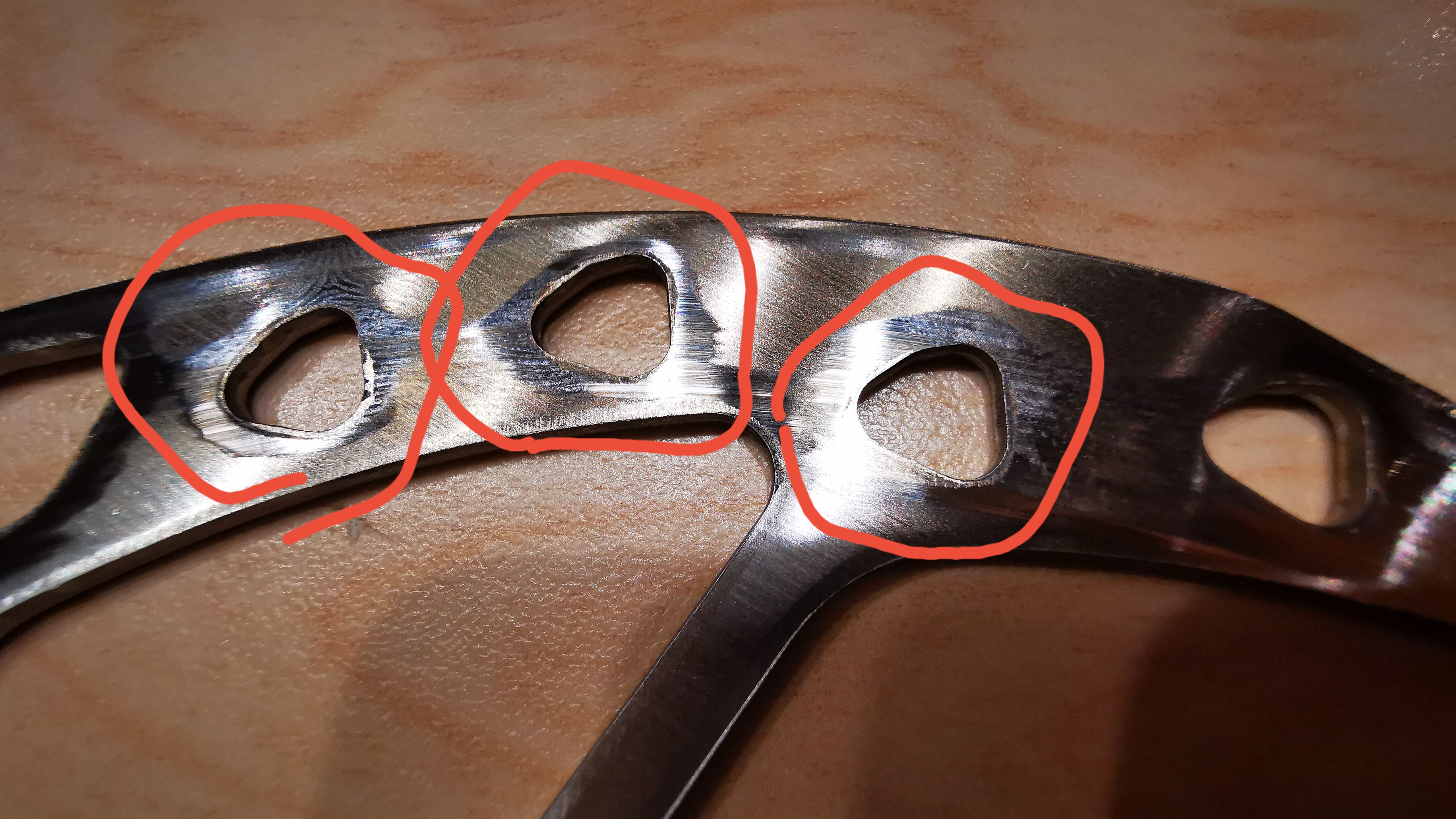

gratige Verarbeitung bei der Indent

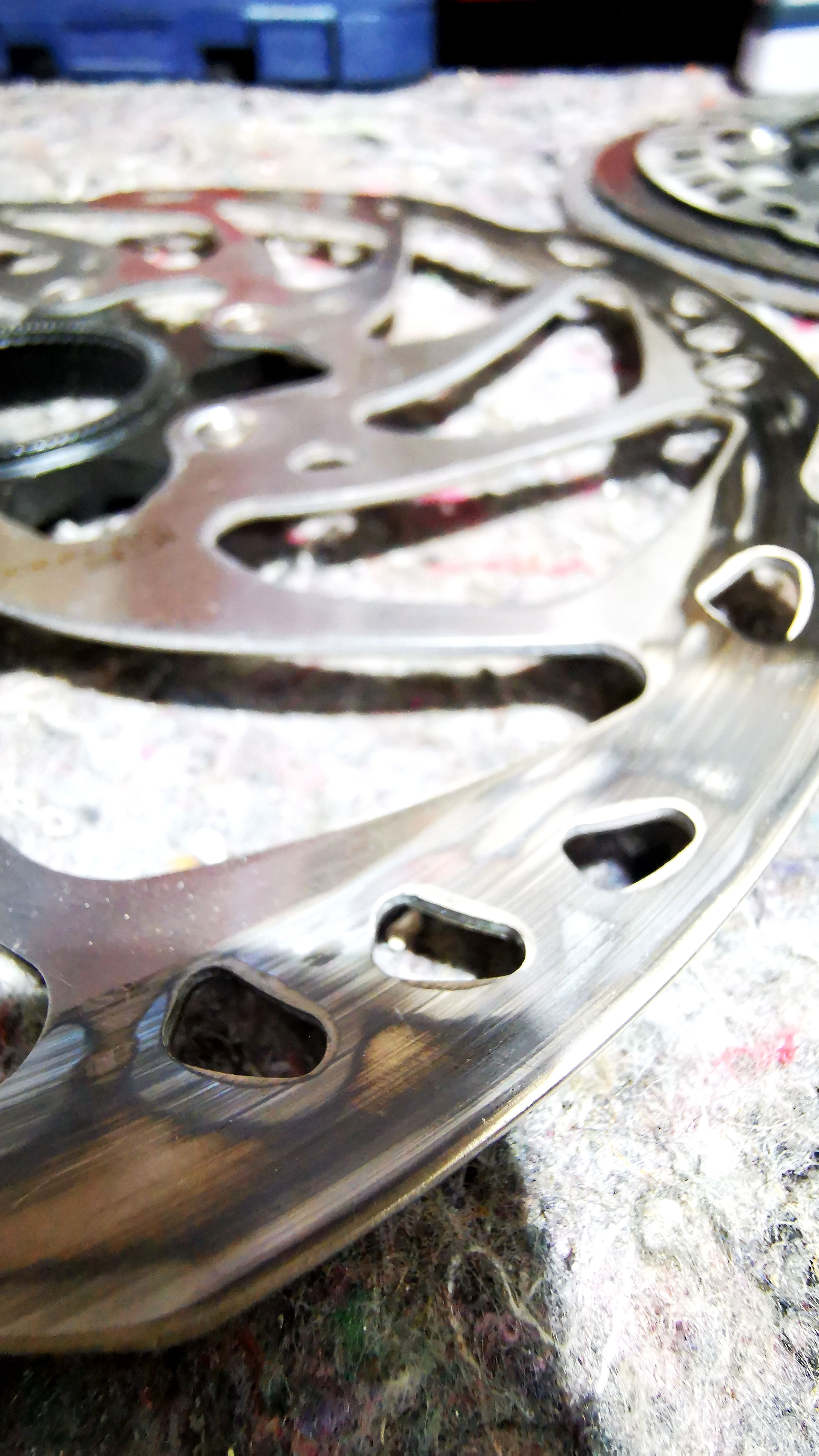

@Tirolbiker63 ,
Am Hinterrad merke ich das "Rubbeln" nicht. Da fahr ich meine Shimano Scheiben bis zur Verschleissgrenze.

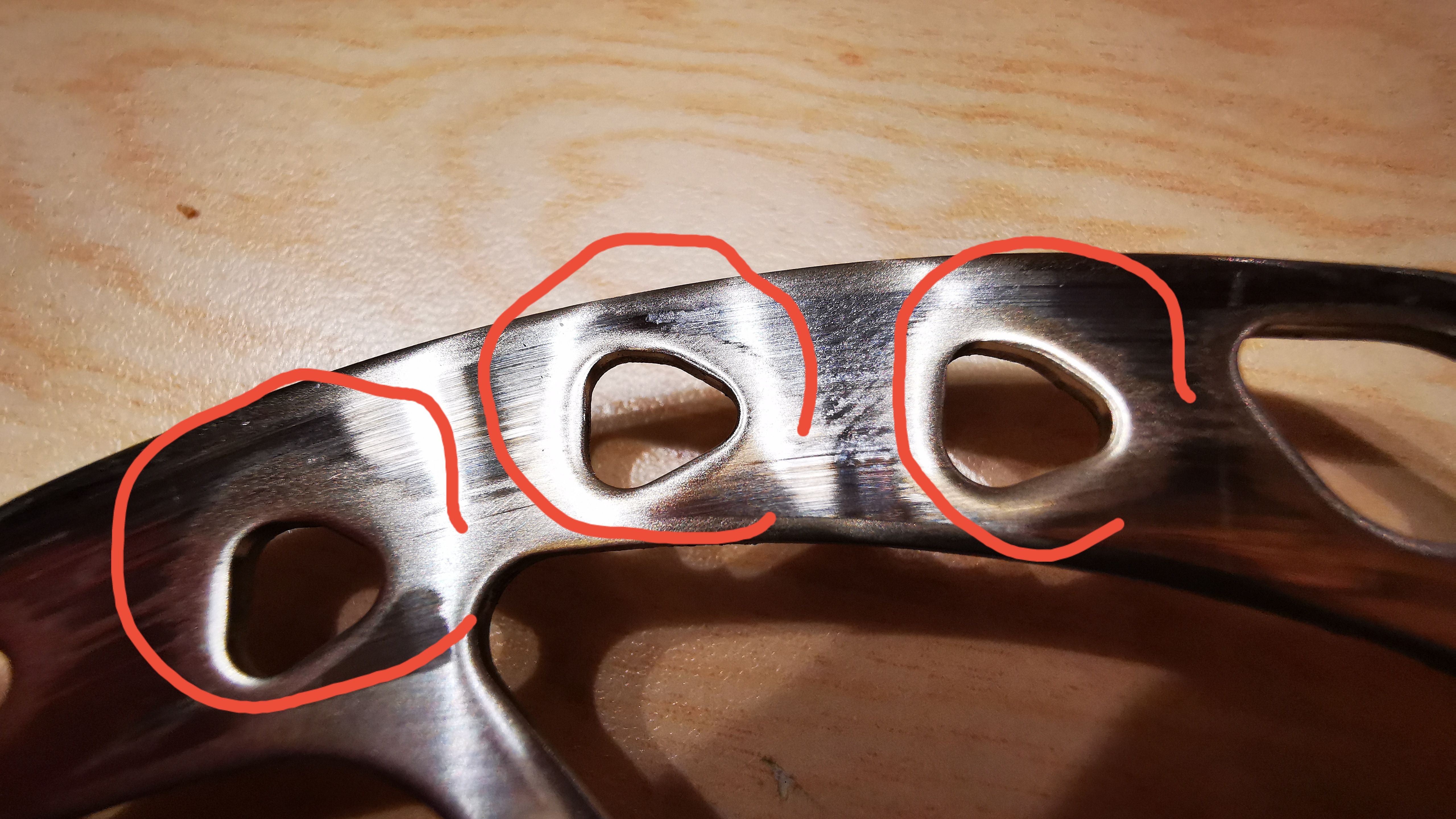

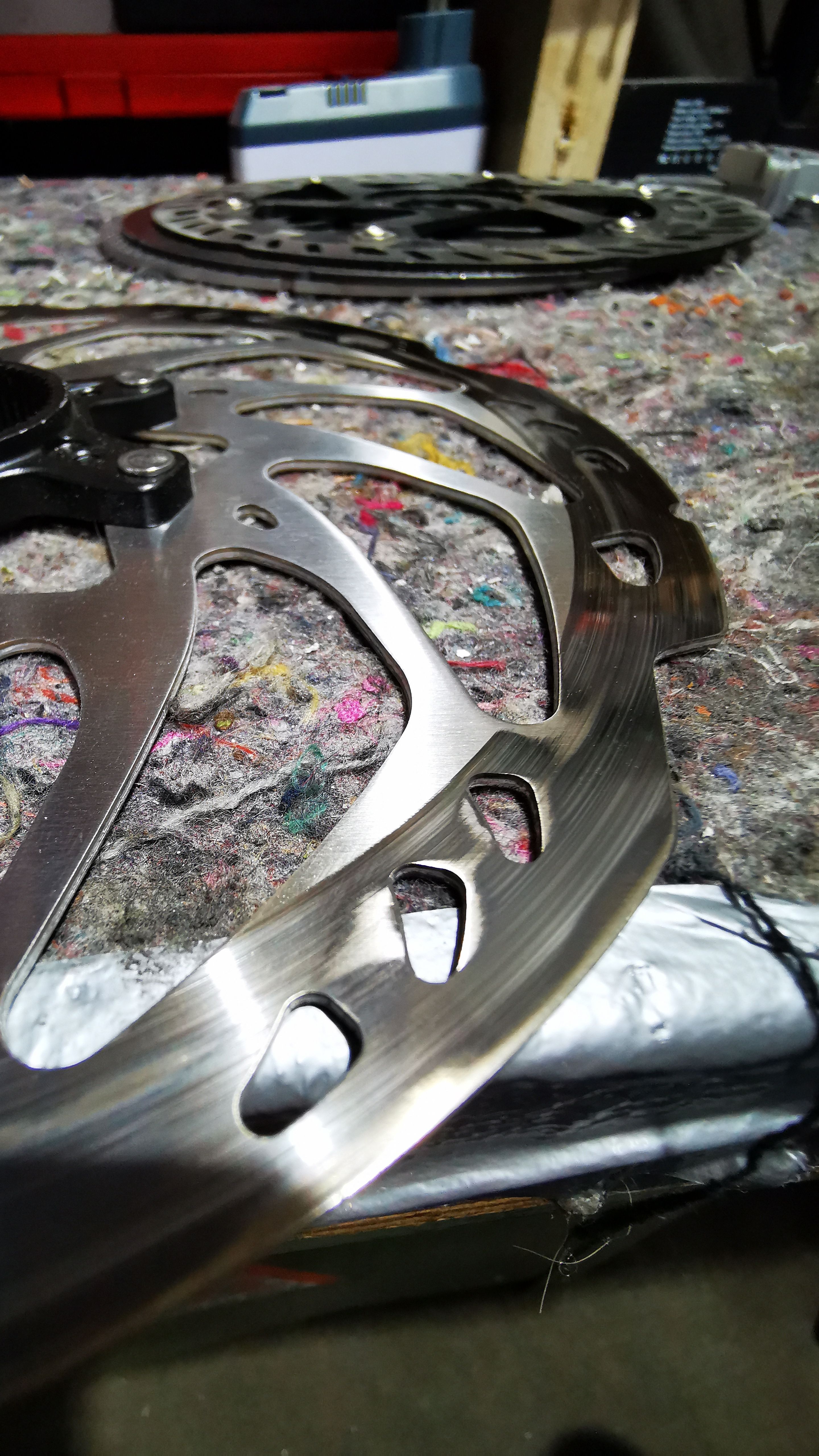

ich hab das bisher bei jeder Shimano beobachtet, die Grate schleift es natürlich irgendwann nieder, der Belag wird bis dahin natürlich stark belastet (die Grate wirken wie ein Gurkenhobel, extreme Hitzespitzen bei Wärmebildcamera)
Lg Manfred
eine Seite mit Grate (dazwischen dunkle Belagablagerungen durch die Hitzespitzen)
andere Seite mit Mulden

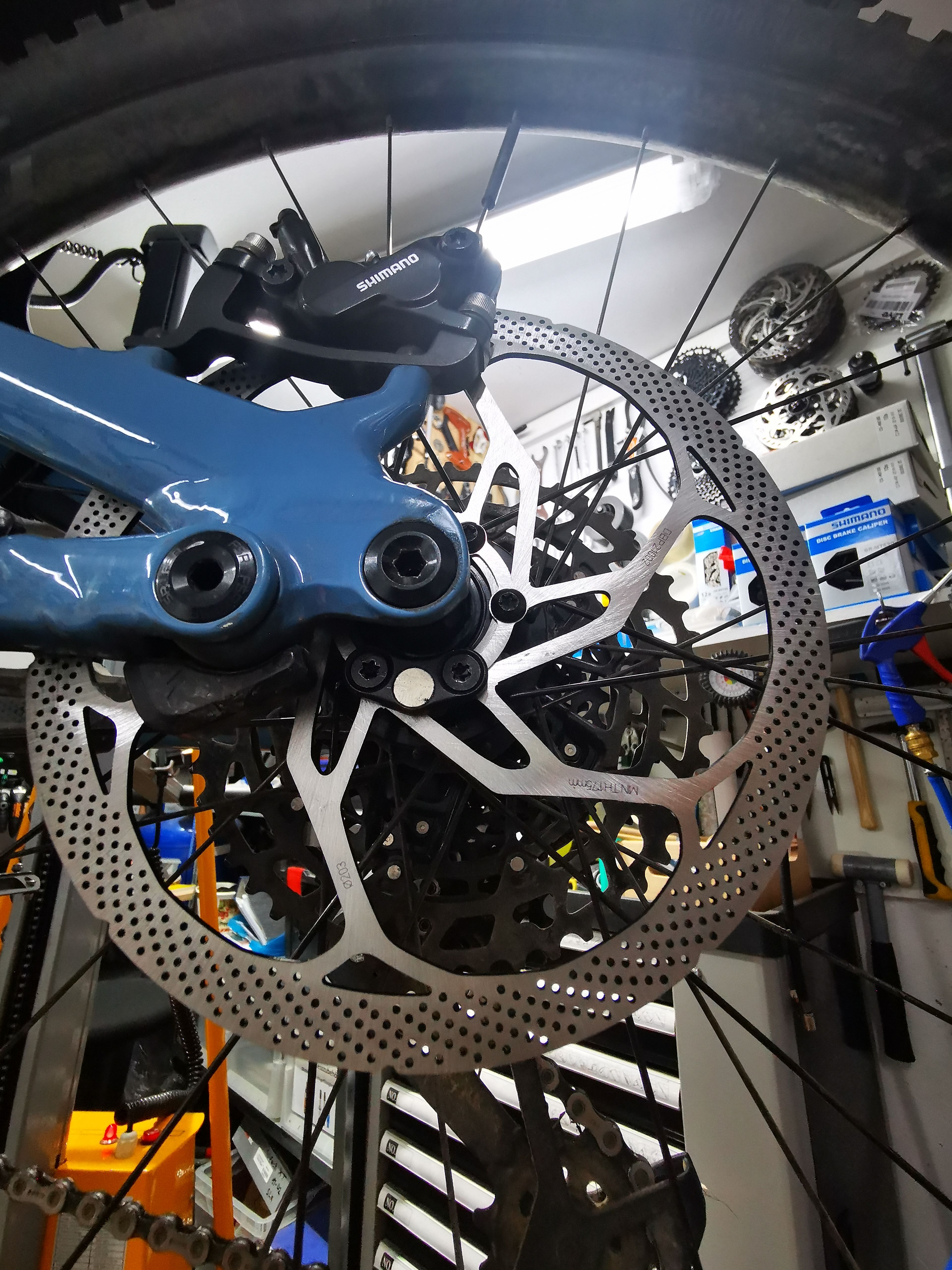

Ich kenne das auch von meinem Cube, es waren weniger die Geräusche als das Verbiegen/Vibrieren der Gabel. Die serienmässig verbauten Shimano Scheiben sind eben unterstes Niveau, aber sicher sehr billig ;-(
Nach dem Wechsel auf die gelochten brakestuff XT Design Scheiben gibt es zwar nach wie vor, aber weniger Geräusche. Das Verbiegen/Vibrieren der Gabel ist komplett weg und es fühlt sich an als wäre es ein anders Bike.
Bzgl. der Geräusche werde ich noch einen Test mit schwarzen Galfer Belägen (statt der Shimano XT Resin) machen - da gibt es ja viele positive Rückmeldungen.
Danke für diesen Thread. Dann muss ich mir keine Gedanken machen. Hab dieses Geräusch auch, vorne und hinten. Aber die Gabel ist stabil und die Bremsleistung passt auch.
