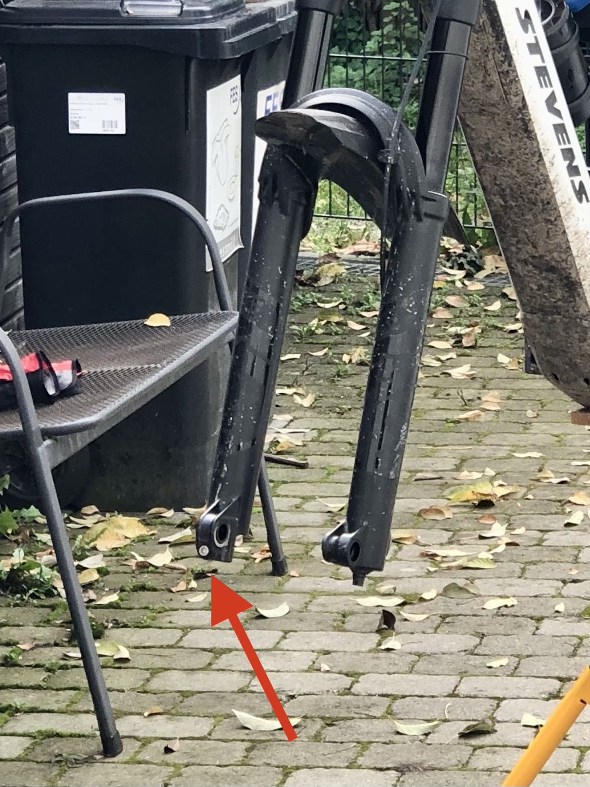

Kommt auf deine 36 an :)
36 mit schraube zum Achse klemmen im Casting, funzt.
36 ohne schraube zum Achse klemmen im Casting, funzt nicht.

Meinst du diese Schraube an meiner 36er Gabel (siehe Markierung)?

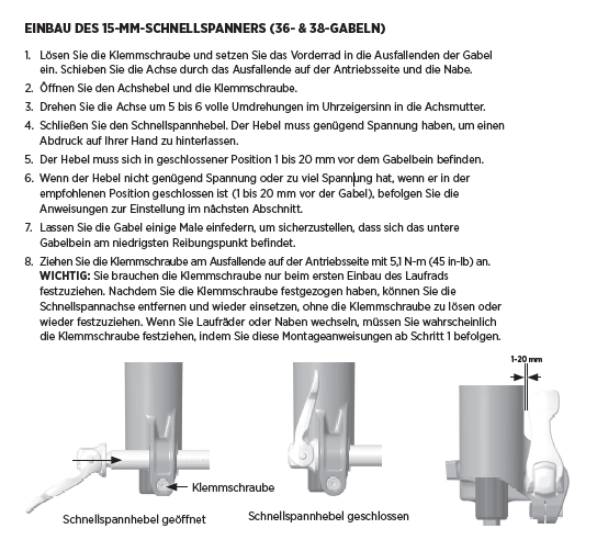

Nach meinem Kenntnisstand musss die immer zuerst gelöst werden, dann die Steckachse raus und wieder mit 9nm rein, dann 1-3 mal einfedern und dann die untere Schraube mit 5,1nm anziehen. Aber ich lerne gerne dazu.
Edit: In der Bedienungsanleitung von Fox steht bei den Schnellspannerachsen dabei, dass man wie @cube_one _one (muss dass nicht jetzt mindestens cube_two heißen? ;-)) geschrieben hat, die untere Schraube nur einmal lösen muss. Bei den Schraubachsen steht das nicht dabei. Was immer das nun zu bedeuten hat. Ich werde die Schraube weiterhin jedes mal lösen. Erscheint mir logisch.

Du musst aber die Hülse mit übernehmen, diese gehört mit zur Achse dazu.
Hülse rein (die kleine Platte zur arretierung der Hülse nicht vergessen)
Schraube nicht anziehen.
Schnellspanner anziehen.
Gabel paar mal komprimieren.
Jetzt den Hebel anziehen.
