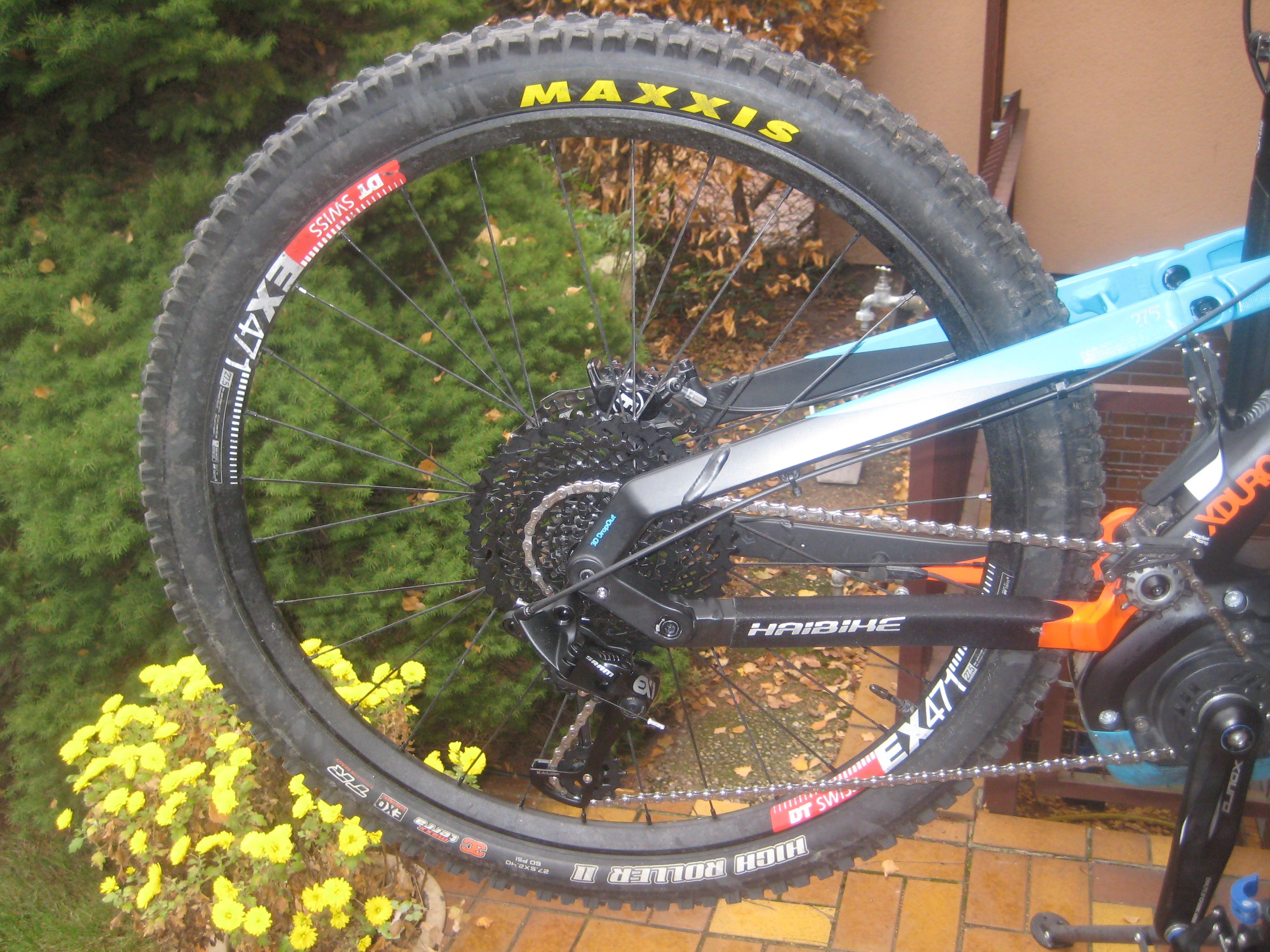

Da ist sie nun die SRAM EX1 :) Man sollte beim Händler die letzte Software aufspielen lassen, damit es mit dem 16er kettenblatt und dem 40er Ritzel auf der Kasette keinen 1:1 Fehler gibt. Eine Spezial Sram EX1 software Version gibt es nicht damit diese Ordungsgemäß funktioniert. Und wer zuhause noch eine 10fach Kette rumliegen hat kann diese mit der SRAM EX1 benutzen, die Ketten Breite ist nämlich die selbe.
Da mich die Schaltung auch sehr interessiert würde mich interessieren ob Du mit dem Paket zufrieden bist? Hast Du neue Software aufspielen lassen oder benutzt die ab Werk installierte? Sollte man auch das Sram-Ritzel nehmen oder kann man auch das 16er Haibike fahren. Ich finde den Kettenabwurfschutz eigentlich ganz brauchbar ...
Neue software sollte drauf damit gibts keinen 1:1 fehler wenn man ein 16er kettenblatt fahren möchte, bisher bin ich zufrieden mit der sram Ex1, wegen der haltbarkeit muss man sehen wenn die sich die so schlägt dafür ist es jetzt nich zu früh ein Fazit abzugeben.
Inzwischen habe ich auch eine montiert. Schade ist, dass SRAM die Position der Kassette auf dem Freilauf auf ganz außen festlegt hat. Weiter innen wäre mir lieber gewesen. Da hätte die Positon schön mit Spacern variabel gestalten können. So trifft das Argument mit der besseren Kettenlinie leider nur auf die Räder zu wo es konstruktiv passt.
Ist ein Haibike Xduro Downhill. Auf dem 11er läuft sich schon ziemlich schräg, und die Umlenkrolle macht es natürlich nicht besser. Ich werde wohl Ritzel und Umlenkrolle weiter nach außen setzen - siehe Fred zum Rad.
