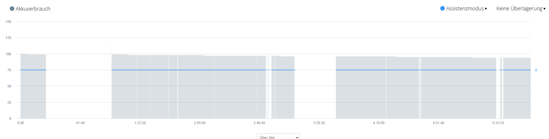

Am Samstag 44km am Gardaseeufer entlang geradelt, Assistenz Stufe 0, Radl war +/- 4,5 Stunden eingschalten und mit der Garmin verbunden, 6% Akku verbraucht, auch interessant...
Warst du da mit halbwegs hoher Kadenz unterwegs?
Könnte mir vorstellen, dass der Verbrauch durch die Feldschwächung kommt, die du brauchst damit du - einfach gesprochen - kein Bremsmoment bekommst und bei schneller Trittfrequenz nicht die Batterie auflädst.
Es sei denn, das HPR50 Getriebe hätte tatsächlich eine mechanische Kupplung. Dann könnte es wiederum der Verbrauch der Kupplung sein, falls die unbestromt geschlossen wäre... Weiß jemand genaueres zum Aufbau des Getriebes? Wird der Motor tatsächlich mechanisch ausgekuppelt oder nur das Moment zu Null geregelt?
Kurz mal nachgerechnet....6% bei nem 360Wh Akku sind ja nur 21,6Wh. Bei 4,5h Stunden Laufzeit sind das 4,8 Watt Leistung die genutzt wurden. Das Bike war eingeschaltet, das Display lief, die Elektronik überwachte die Fahrt und war in Bereitschaft zu unterstützen, Bluetooth war eingeschaltet.... Da passen 4,8 Watt schon gut.
