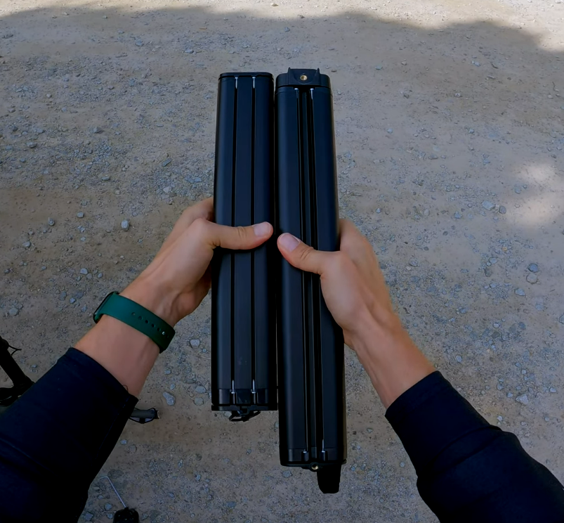

Bezüglich Akku, im Sresh SL Tread wurden beide Akkus gepostet. Da der kleine im Rahmen eng drinsitzt bekommt man den großen nicht rein da er den "Buckel" hat.

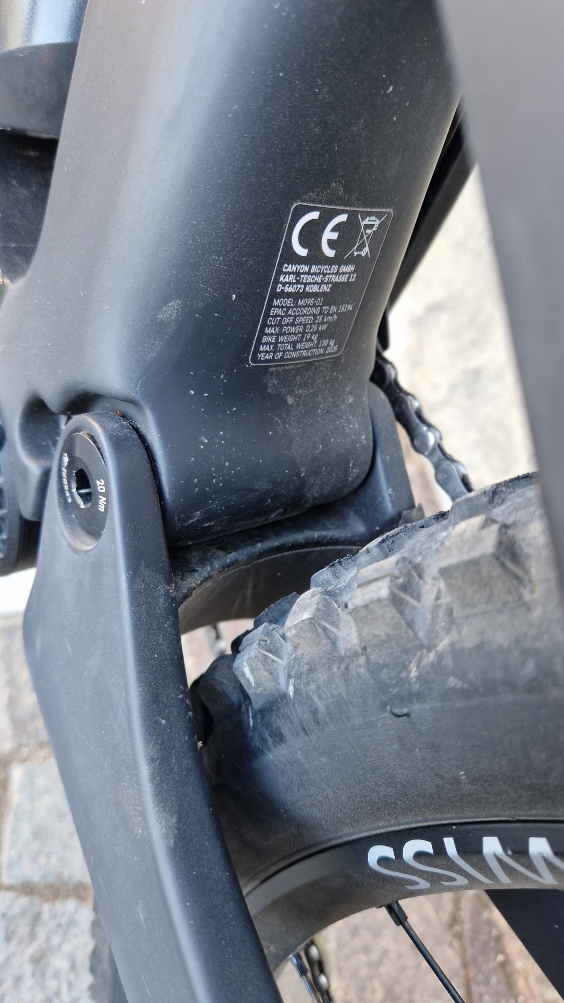

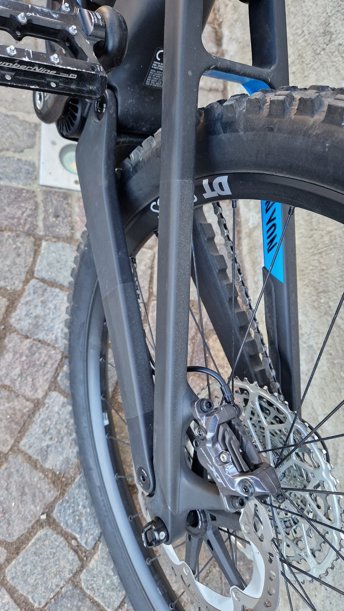

Hast du am Hinterbau außer der Folie von Canyon noch weitere Folie dran? Falls nein, geht's bisher auch ohne Folie und ohne Kratzer?
Hinterbau ist bis auf den blauen streifen original.
Hält wich in Grenzen mit den Kratzern

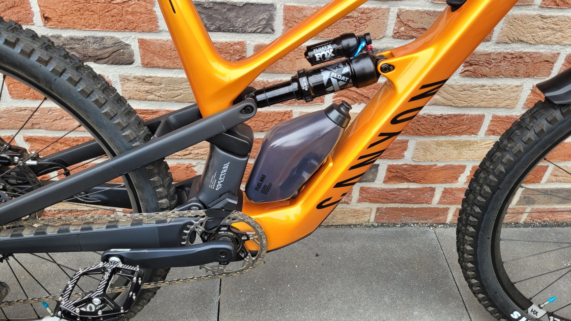

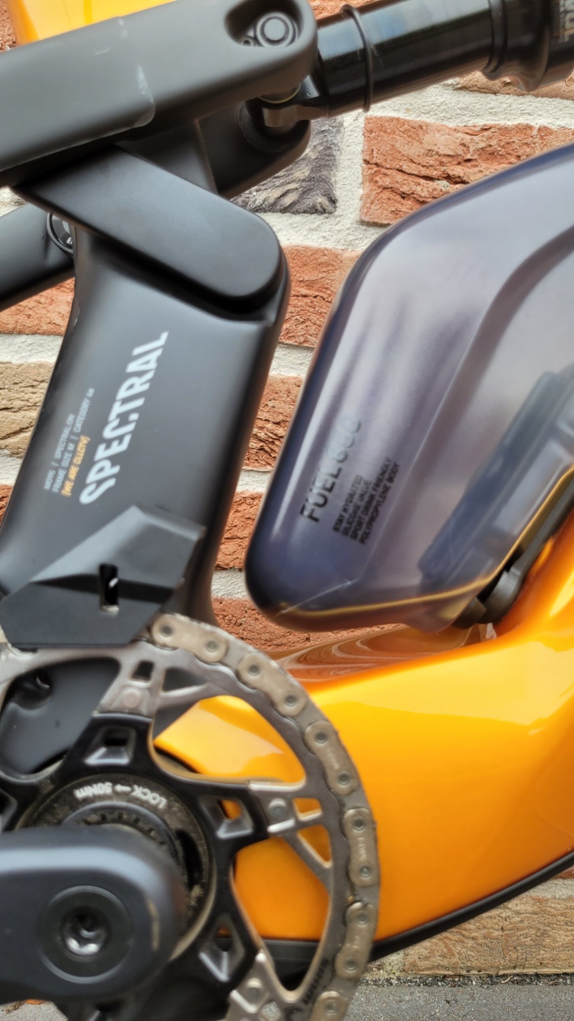

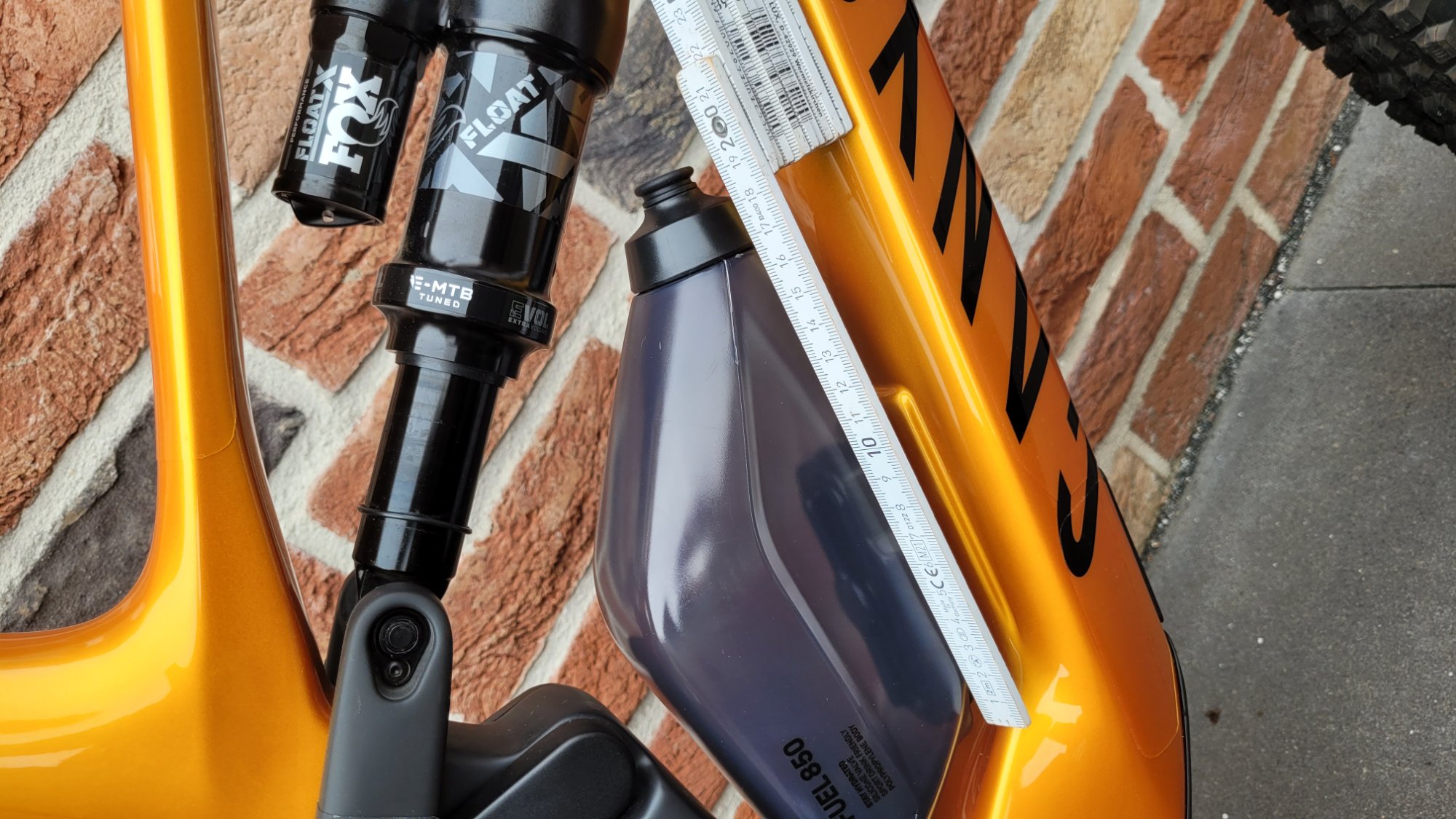

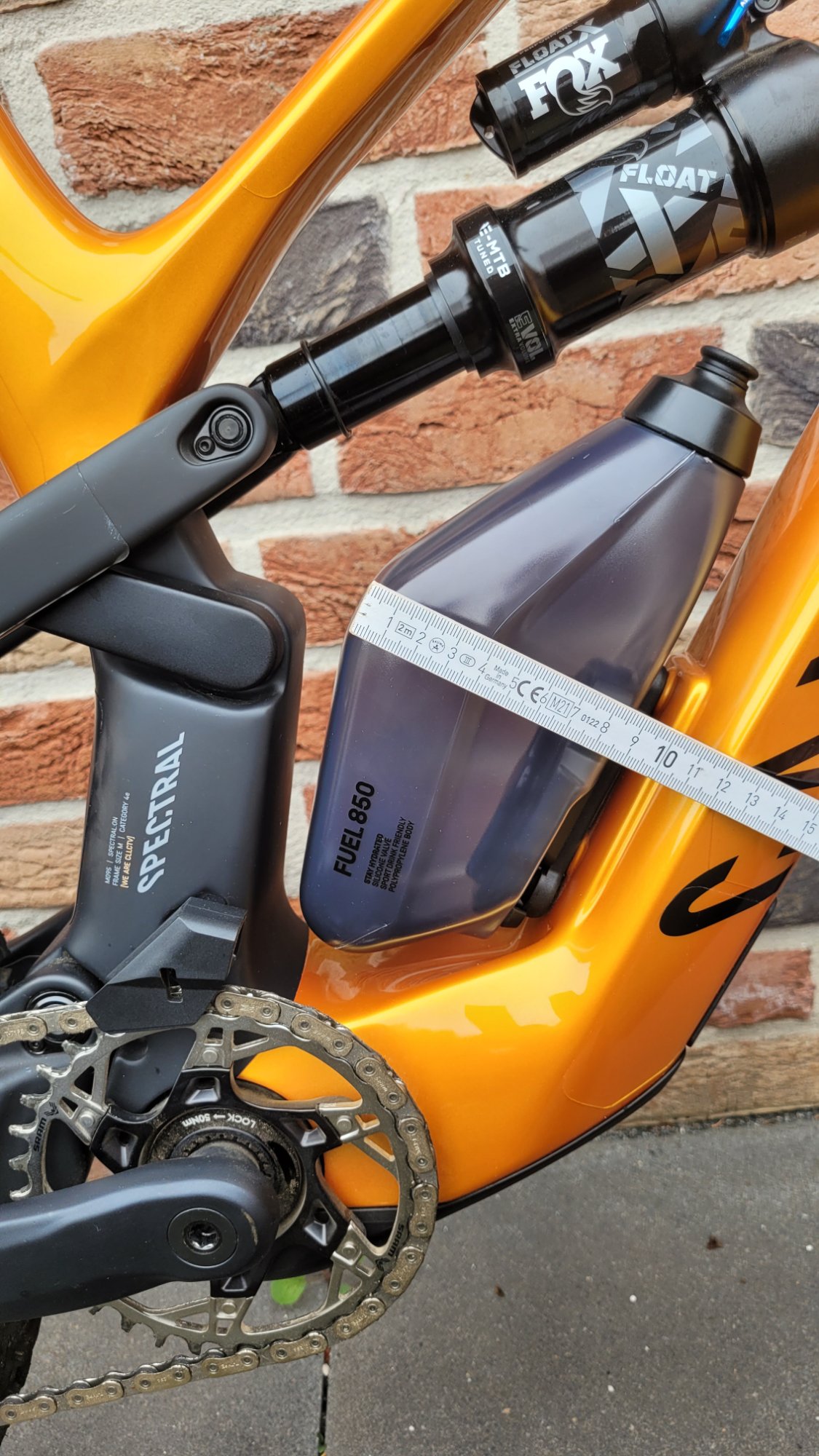

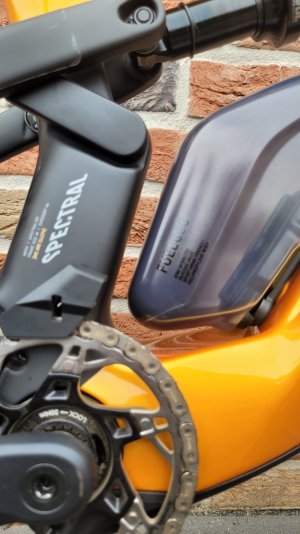

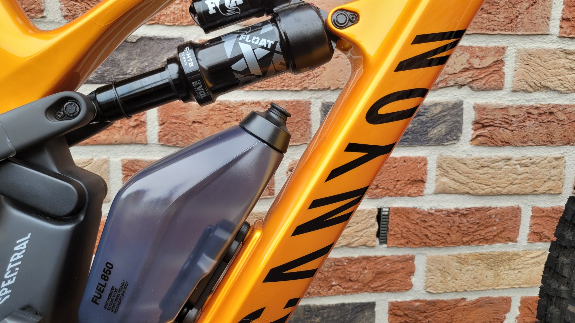

Bezüglich Flasche von Canyon: ein Risiko für Rahmen Kontakt sehe ich hier eher weniger. Beim Rausdrehen und wieder Einsetzen geht es aber ein wenig eng zu. Passt für mich aber.
Die Flasche hat parallel zum Unterrohr 20cm Länge. Und vom Unterrohr bis zum weitentferntesten Ende 10,5cm. Siehe Fotos wie ich gemessen habe.
