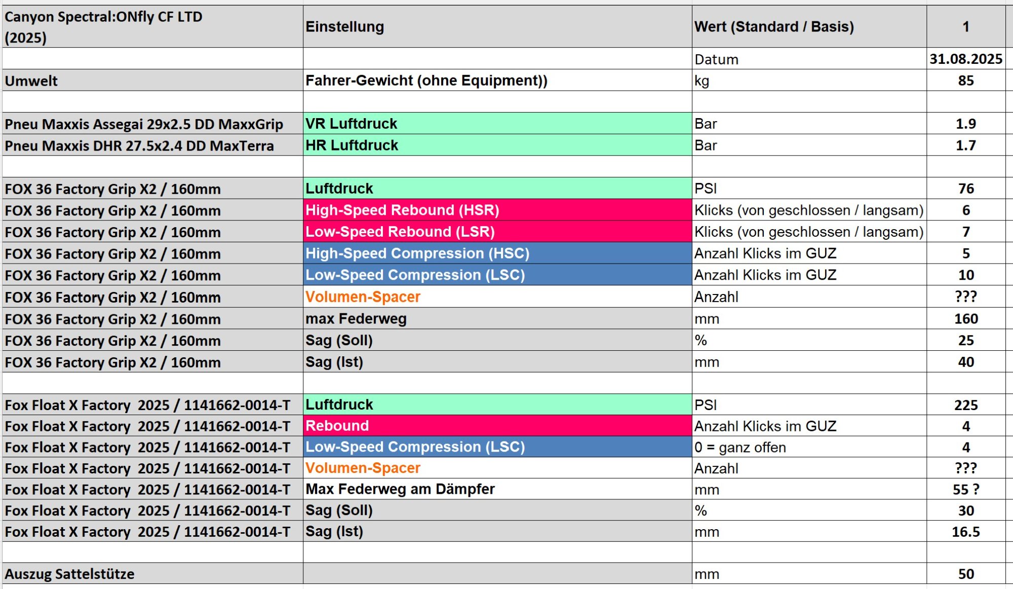

Hier endlich die in Aussicht gestellten weiteren Infos zu meinem Spectral:ON Fly LTD
Vorgenommene Veränderungen....
- VR - Maxxis Assegai 29x2.5" MaxxGrip / Double Down / ca. 150ml Tubeless Dichtmittel
- HR - Maxxis DHF 27.5x2.4" MaxxTerra / Double Down / ca. 120ml Tubeless Dichtmittel
- Griffe - Odi Roque
.......mit Race Face Chester Pedalen, Fidlock Adapter, Halterung für Garmin Edge und Klingel bringt das Bike in Grösse L immer noch gute 19.1kg auf die Waage.
Die Double Down Karkasse habe ich primär zum Schutz der Carbon Felgen gewählt, den aktuellen Luftdruck von VR 1.7 bzw. HR 1.9 Bar werde ich sicher noch etwas senken sobald ich mehr gefahren bin.
Mein initiales Setup kann im Anhang entnommen werden, dabei habe ich die Token in Gabel und Dämpfer erstmal so belassen. Die gewählten Einstellungen passen zu meinem "Use case" recht gut. Bei Zeit und Lust wird nachjustiert werden. Einstellungen sind bekanntlich nicht 1:1 übertragbar, vielleicht dienen sie gleichwohl dem Einen oder Anderen als Vergleich.
