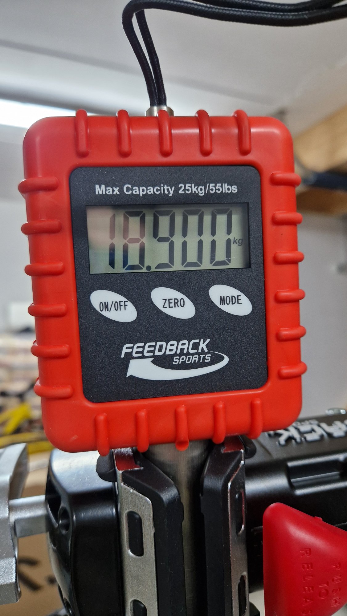

Fast genau getroffen, CF9 Stealth in größe M frisch aus dem Karton, 18,8kg laut Hersteller.

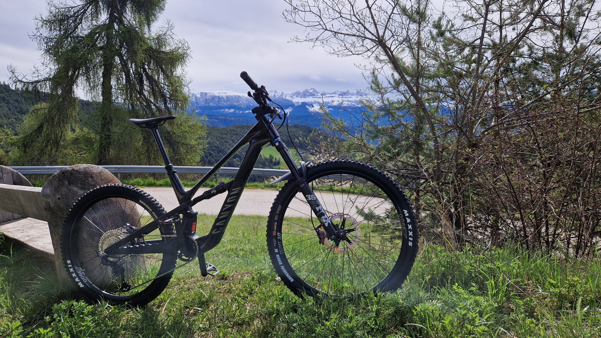

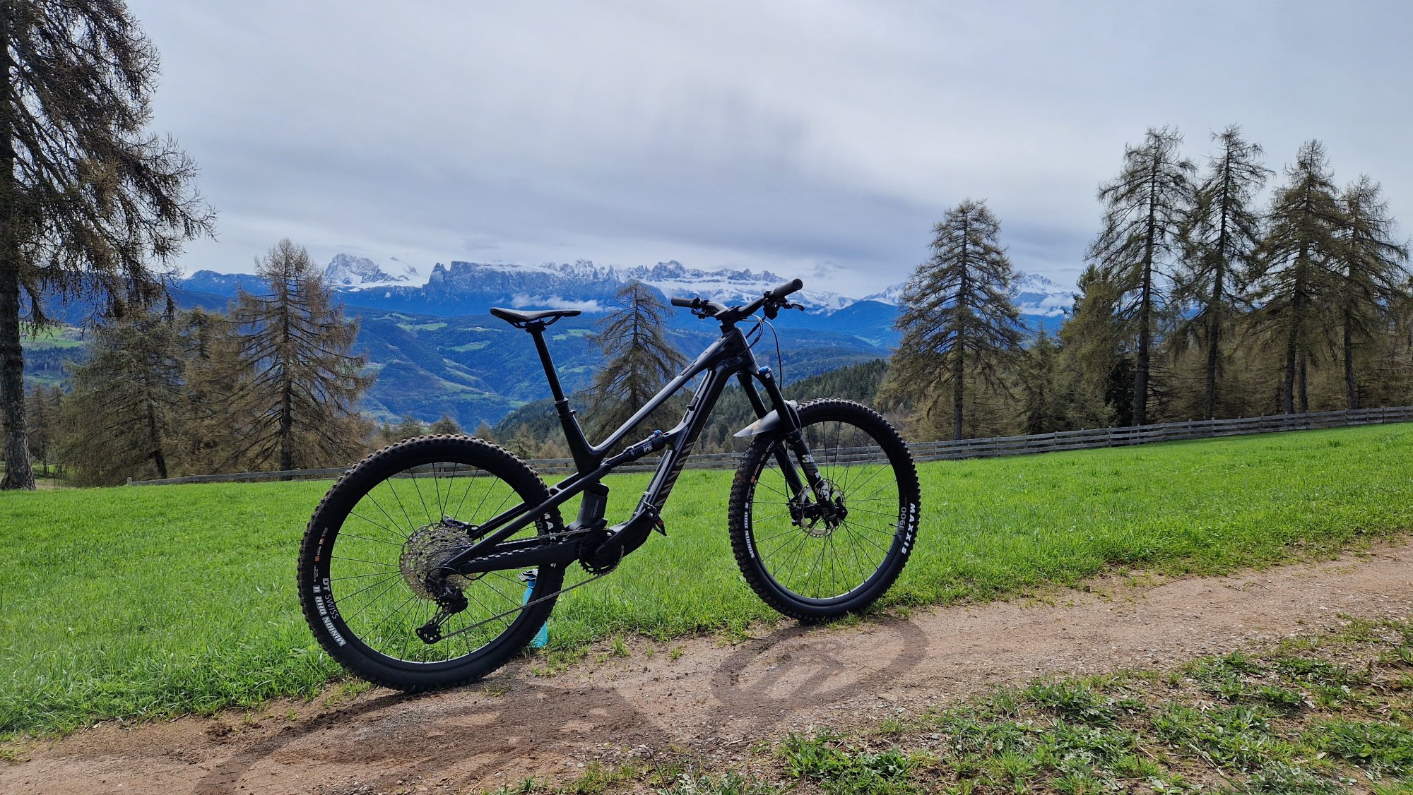

So erste Ausfahrt, bin echt zufrieden, fährt sich super, bergab sehr verspielt und das gewicht merkt man kaum.
Bergauf alles in Stufe 1 gfahren, sehr angenehm, mehr brauchts eigentlich nicht.
640hm auf 21km, alles Stufe1, Fahrfertig +/- 85kg, von 100% auf 64% runter.
