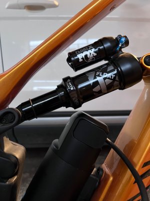

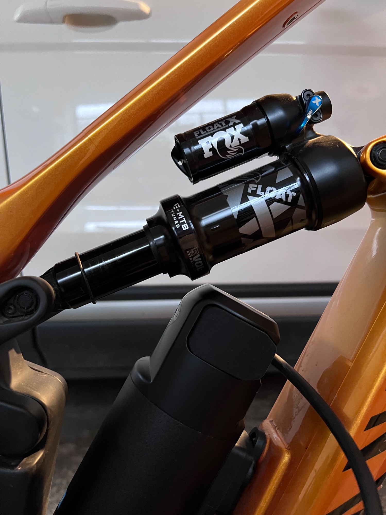

Hat denn jemand den Dämpfer mit einen Coil getauscht? Ich habe bedenken, dass dann der REX, oder auch die Trinkflasche nicht mehr genügend Platz hat, das geht schon alles sehr eng zu bei Rahmengröße M.
Stellt sich eher die Frage: Ist der Rahmen für Coil ausgelegt im Bezug auf die Progression und, was stört dich am bisherigen Dämpfer?

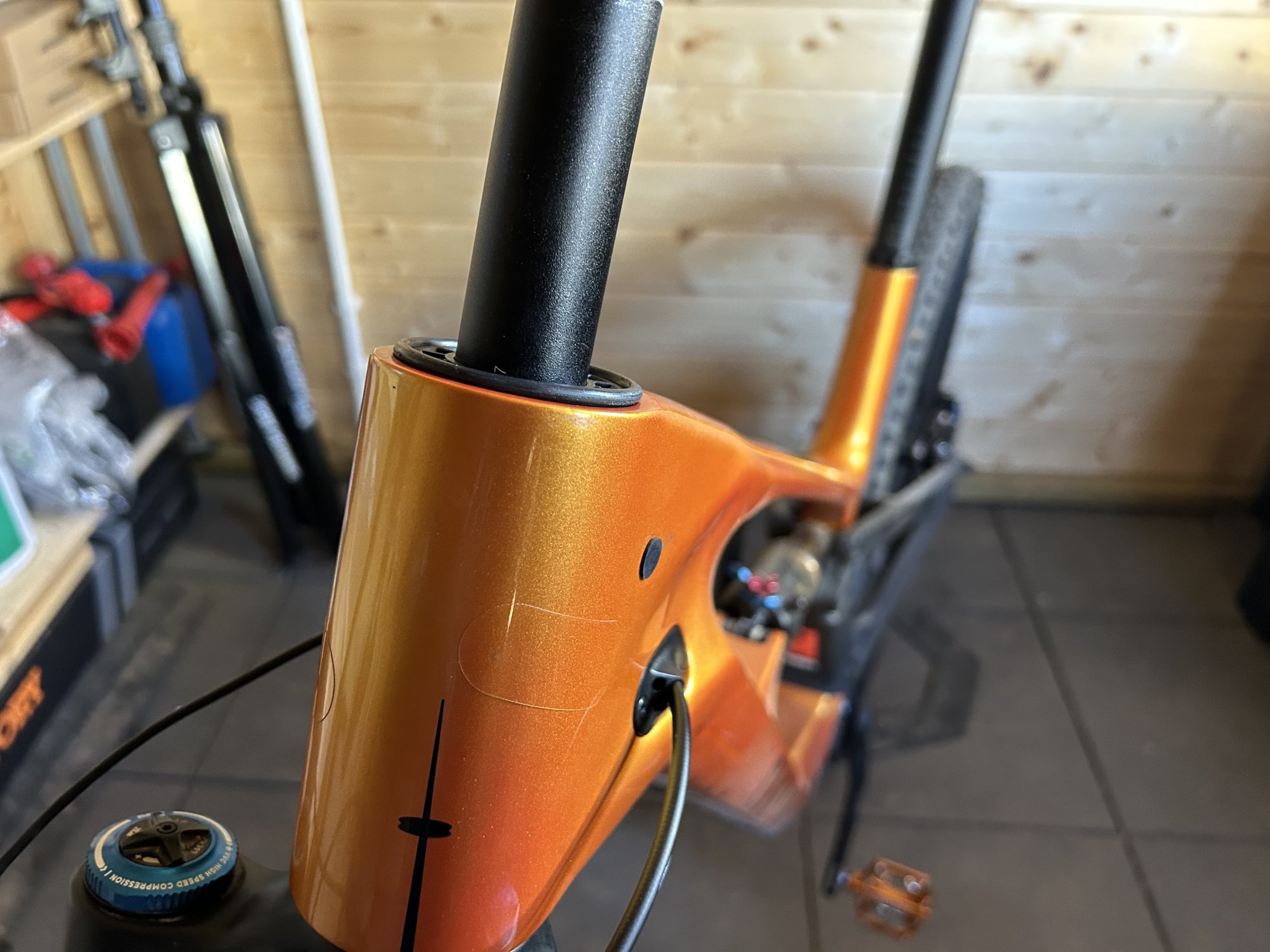

Als Austausch wird der Artikel RitcheyComp Cartridge Drop in 1.5" Steuersatz Oberteil benötigt.
Kostet 27€.
Da es sich um ein Drop in handelt muss nichts gepresst werden, der Original von Canyon ist auch ein Drop in.
Das Lager von Ritchey ist identisch mit dem Canyon, der Reduzierring ist aus Alu, nicht aus Plastik. Außerdem ist eine Dichtung für das Lager dabei sowie die Kappe mit einer runden Form.

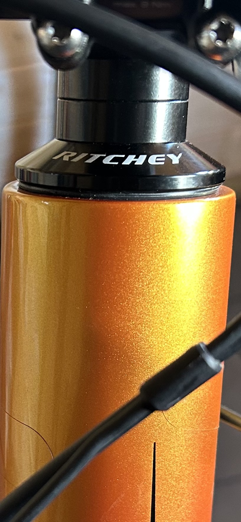

Ist es dieser Steuersatz den du verwendet hast?
https://www.bike-discount.de/en/ritchey-comp-cartridge-drop-in-1.5-upper-headset
Ja, das ist der Steuersatz. Kannst Lager und Reduzierhülse von Canyon weiterverwenden. Die Ritchey Kappe steht etwas höher über dem Steuerrohr (Spalt zw. Lager und Kappe). Ich habe auf das Lager eine Dichtung gelegt, um die minimale Höhendifferenz zu schließen. Der Dichtgummi vom Ritchey liegt jetzt auf meinem eingelegten Gummi auf und dichtet das Lager ab.
