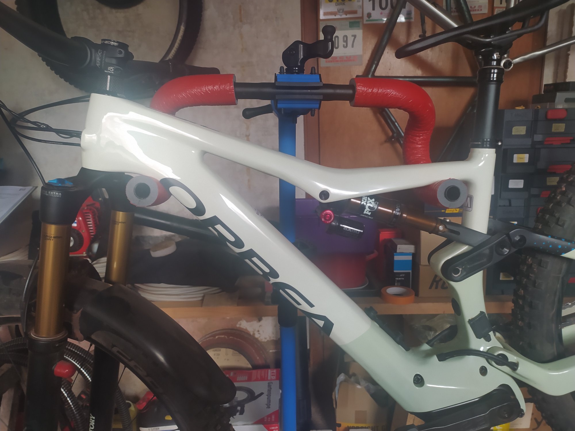

Und wie verhält sich das an einem Montageständer? Da hat man meist eine Klemmbacke?
Oder gibts es da andere Lösungen?
Hatte auch schon einmal gelesen, dass das Risiko besteht die Stütze zu beschädigen aufgrund falscher Belastung, dass Luft gezogen wird etc..
Sorry mir fehlt hier die Erfahrung.
Die Stütze kann wenn sie ganz ausgefahren ist, normalerweise keine Luft ziehen.
Was ist schlimmer für die Stütze: Hängend das Eigengewicht des Bikes von ca. 20-25 kg Mal mehr Mal weniger halten oder ein Fahrer der draufsitzt mit teilweise über 100 kg? Die Frage beantwortet sich denke ich von selbst.
Hab mich auch immer gescheut das Rad an der voll ausgefahrenen Stütze aufzuhängen, mache es aber mittlerweile schon mehrere Jahre so. Keine Probleme bei mir bisher.
Nen alten Rennradlenker und ein Reststück vom Heizungsbauer 😉

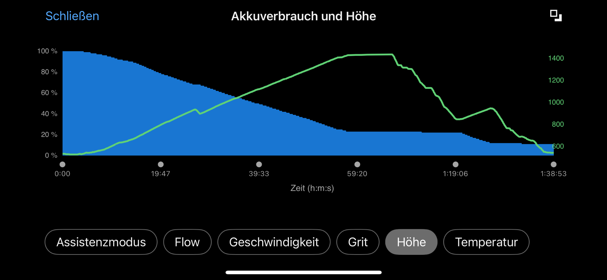

Kann jemand bestätigen, dass der Ladezustand lediglich in 10% Schritten angezeigt wird?
Sowohl im Handy als auch auf dem Oberrohr?
Das finde ich schade, da man nicht weiß sind es nun zb 59% oder 50%....
Die Balken sind in 10% schritten, es gibt aber auch eine andere Ansicht am Oberrohr, wo die effektiven % angezeigt werden z.B 57%.
Ich bin aber die 20% Balken von Shimano gewohnt welche mehr als ausreichend waren. Wärend dem Pedalieren kann man sowiso nur schwer unterscheiden ob noch 6 oder 7 Balken vorhanden sind… Geschweide denn bei 5% schritten😅
Ich mache das seit Jahren auch so. Das halten die Dinger ganz locker aus. Genau wie du beschrieben hast, ob da jetzt 100 kg dynamisch drauf sitzen oder unter 20kg da drunter hängen, sollte die Frage eigentlich logisch beantworten.

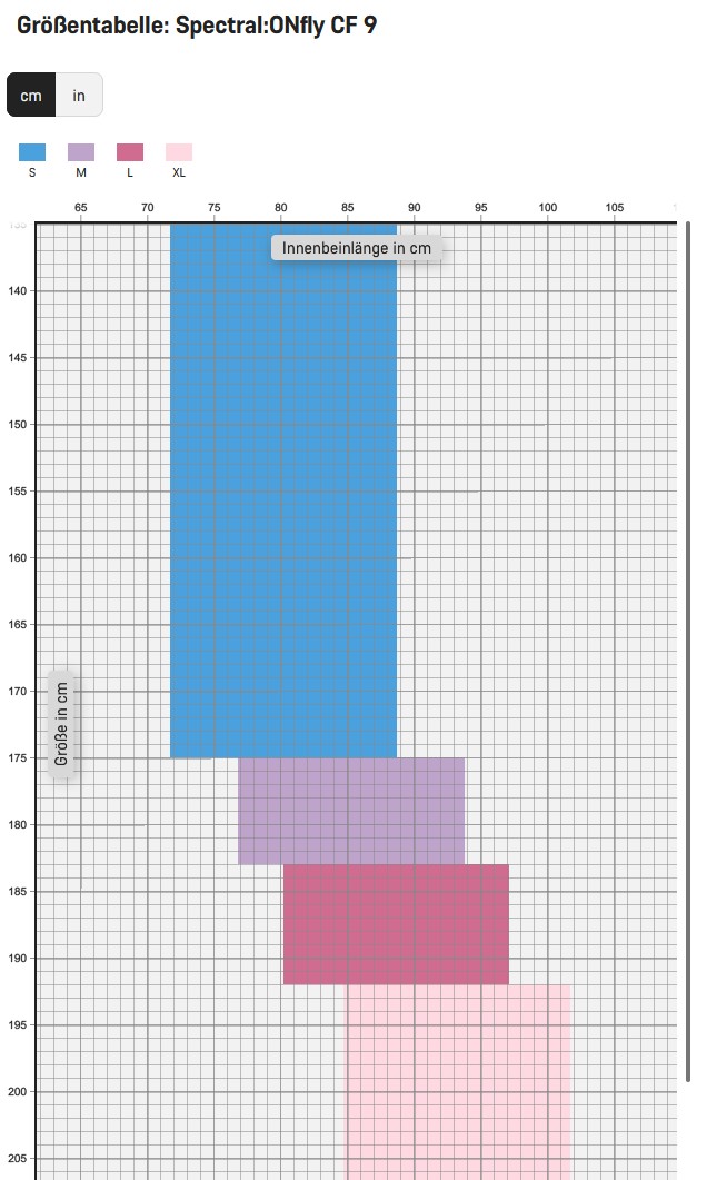

Hi,
haben mittlerweile 2 Bikes, beide in M bestellt und fühlen uns beide Pudelwohl.
Sind auch beide Größen vor Ort gefahren, aber ich komm mir auf dem S immer wieder "gestaucht" vor.
Zuerst haben wir mit dem M gestartet und war sofort "jo - passt" Gefühl..
Zur Bestätigung auf das S gewechselt.....klar geht das...aber irgendwie in Kurven fand ich das beim Einschlagen zu eng....
Dann fängt das Kopfkino wieder an, "redet man sich das Bike in der Größe schön....passt es wirklich?"
Die Probefahrten bei Canyon fanden leider nur auf dem Hof statt, was natürlich nicht ansatzweise einen Einsatz im Gelände widerspiegelt.
Was mir schlaflose Nächte bereitet hat, ist doch die Größentabelle:
Wenn ich das richtig deute, dann kann schließlich auch eine 1,60m Große Person mit dem S fahren.....Das M lt. Tabelle fängt erst bei 1,75m an.....
Letztendlich meinte auch der Verkäufer.. das M sieht gut aus und deine erste Reaktion "jo....das passt" und DU musst dich wohl fühlen, die Tabelle ist da nur eine Art Orientierung.
Also wir sind jetzt beide knapp 50km durch den Wald geprügelt und fühlen uns immer noch wohl auf den Bikes.
Ich bin einfach nur happy über den Antrieb und über die Uphill Fähigkeit. Absolutes Knallerbike!
Dennoch danke für euren Input!
Genau das wundert mich...
Hatte auch im Internet zwischen Prozente gesehen... Allerdings werden bei nur auf der Drive Unit und auch in der App der Ladezustand nur in 10% Schritten angezeigt.
Hat das noch jemand das Problem?

Gestern penibelst drauf geachtet mal ohne Motorunterstützung zu fahren, wo es nur geht und siehe da...nach 3 1/2 Stunden und 36,5km und 710hm stand der Akku bei 56%....
