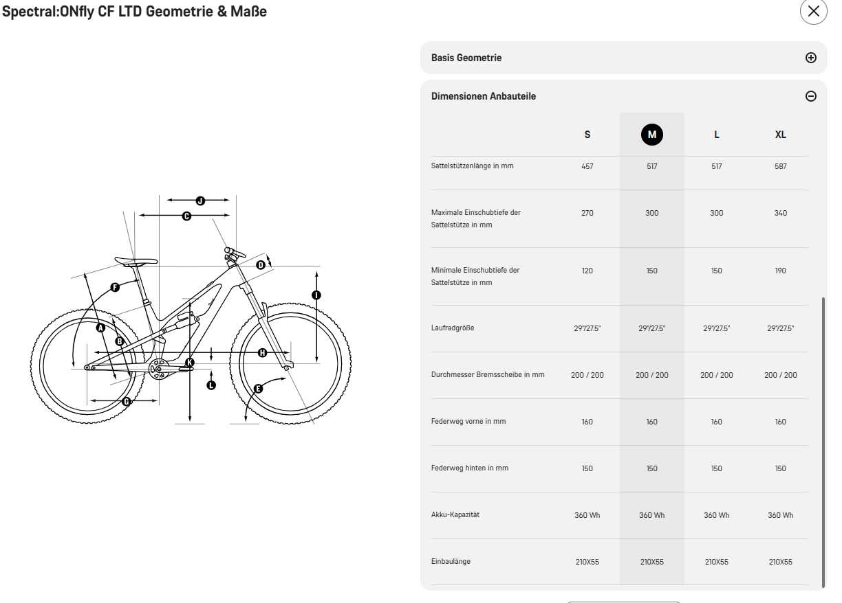

Kurze Frage zu den Dämpferumbauten. Ich möchte an meinem spectral Onfly gern den Dämpfer tauschen. Online unter Komponenten steht die Einbaulänge bei 230x60. Laut Canyon Chat soll dies aber 210x55 betragen. Kann mir jemand die genaue einbaulänge mitgeben? Geplant ist ein Fox Float X Factory :) Danke!
Das ist mir auch aufgefallen, bei der Ausstattung steht 230x60mm auf der Gemoetrie und Maße hingegen 210x55

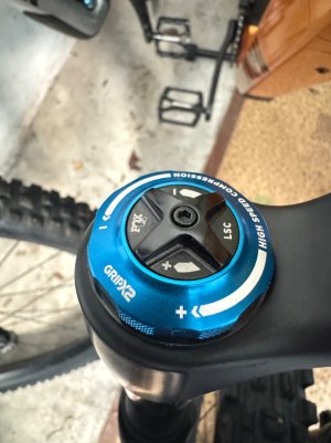

Bei den verbauten Fox 38 Gabeln beim cllctv Modell gibts übrigens Uneinigkeit. Meins hat schon die neue gripX2 Kartusche. Ein Bekannter hat noch die „alte“ grip 2 Kartusche ausgeliefert bekommen,
Ein drittes bike eines weiteren Bekannten kam jetzt auch mit X2 Kartusche.

Schau mal bitte bei dir … ist das die e-opt Version ? Danke

Bei meinem CLLCTV ist die Grip2 noch verbaut. Tune des X2 wär interessant.

Ich gucke heute mal nach
