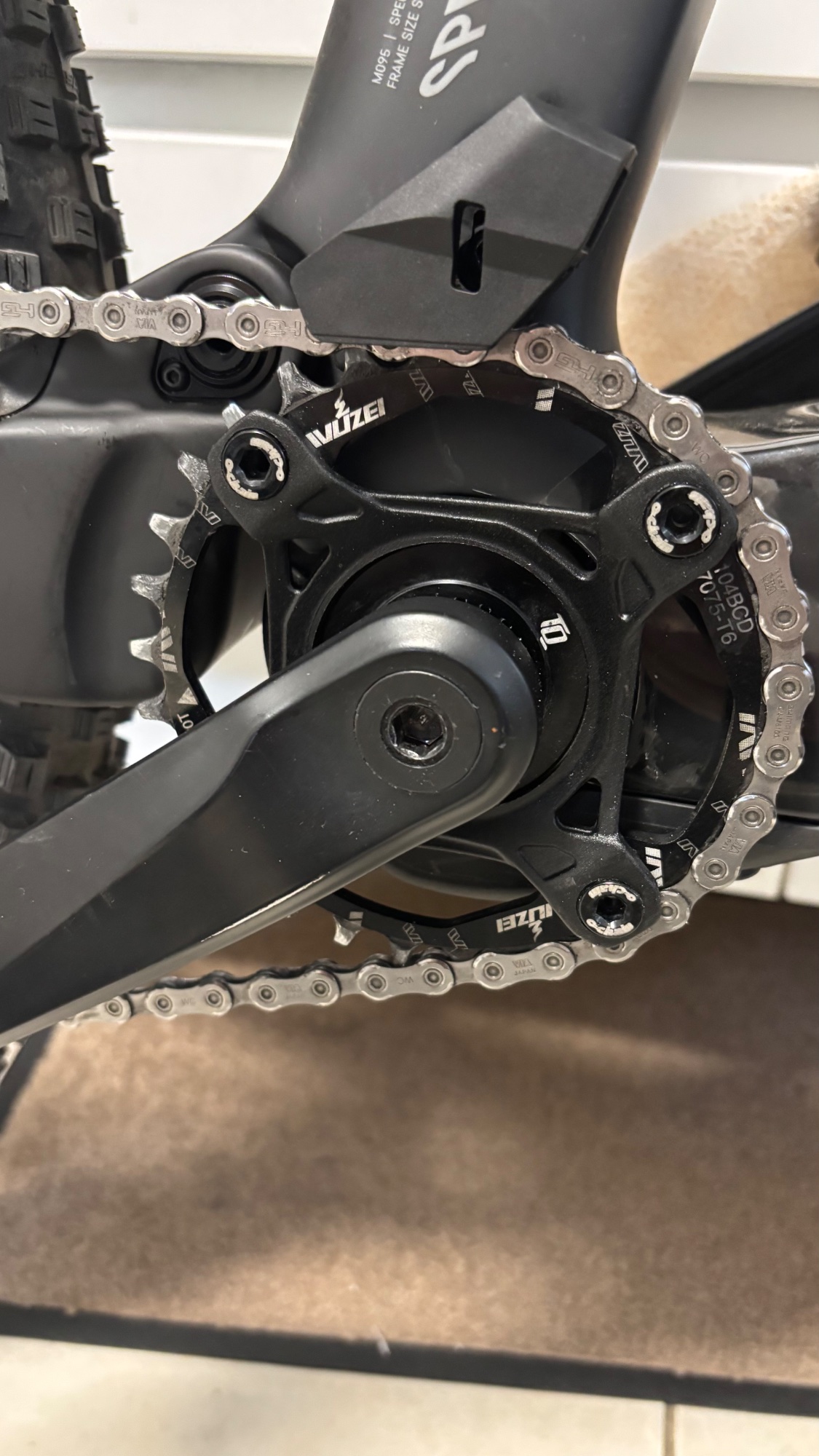

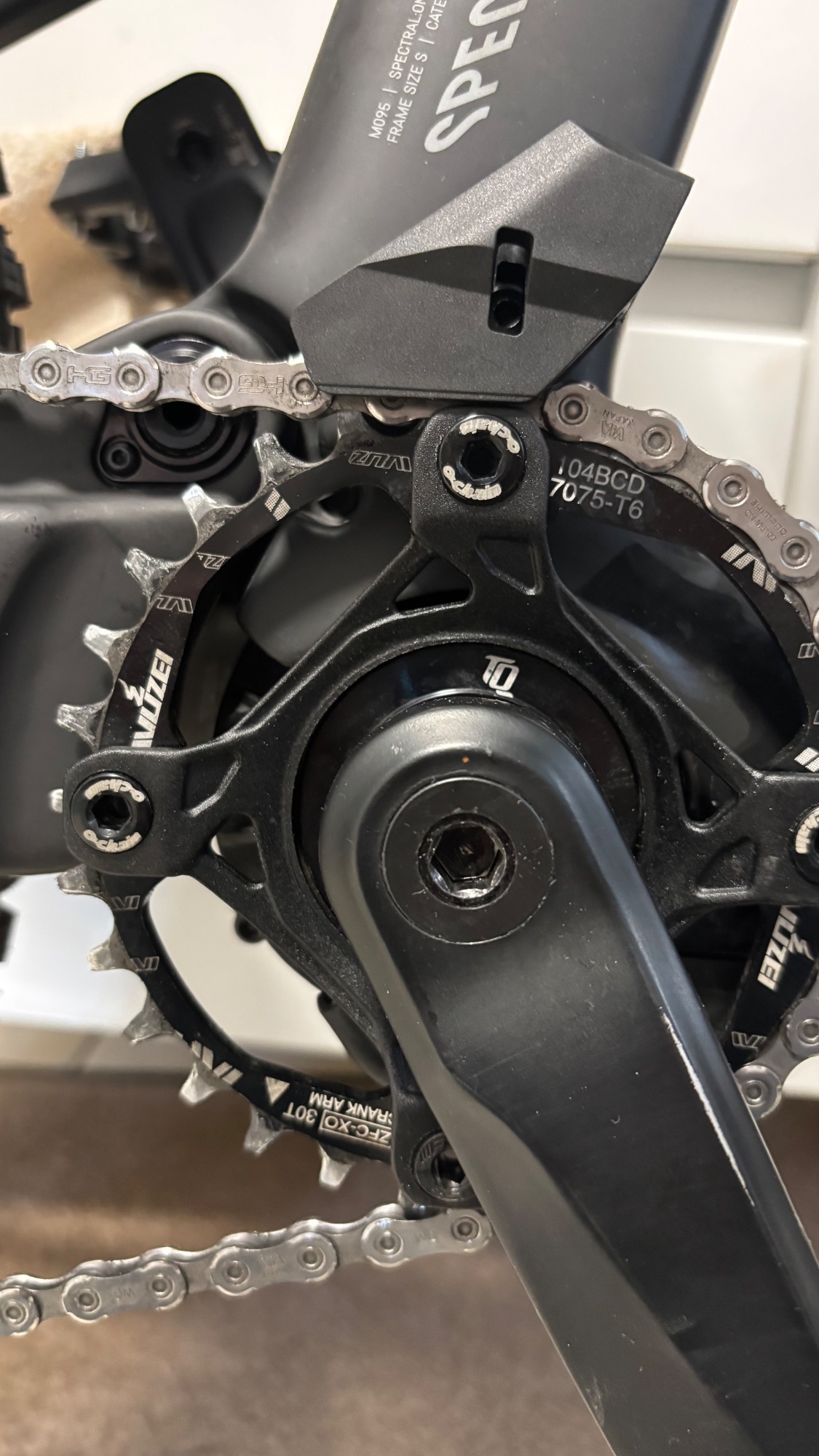

Moin, irgendwo kam mal die Frage ob jemand schon mal kleinere Kettenblätter probiert hat.
Also 30T ist gar kein Problem, trotz dickem Kettenstrebenschutz bleibt hinten genug Luft, vorne ist die Kettenführung easy horizontal und vertikal verstellbar :-)

Hast Du die Änderung auch dem Motor mitgeteilt?
Die Motoren kennen die verbauten Ritzel, sind also softwareseitig konfiguriert.
Nicht dass das Probleme gibt?!
Ich hab für meinen 13-jährigen nicht sehr groß gewachsenen Sohn ne 155er Kurbel montiert, das gleicht‘s bestimmt wieder aus 😅
Im Ernst, ist das wirklich so, was Du schreibst?
Selbst im Service-Handbuch für Fachhändler steht nichts davon obwohl dort „Einbau Kettenblatt (herstellerspezifisch)“ erwähnt ist. Für mich hört sich das so an, als wenn verschiedene Kettenblätter verbaut werden können.
Gruß, Lars
Ahoi Lars,
ja die eBike Motoren sind auf Kettenblatt und Kassettengröße angepasst.
Eventuell kommt ja so eine Funktion seitens TQ mit der neuen App wenn die OTA Firmware Funktion kommt.
Liebe Grüße
Flo

Laut ChatGPT braucht man dem Motor die Änderung beim TQ nicht mitteilen, da er nur auf Kadenz und Drehmoment reagiert (macht doch aber jeder oder🤔).
ChatGPT liegt aber leider bei Berechnungen zum MTB von Geometrie und Übersetzung oft falsch. Zumindest hat er bei mir oft falsche Geometrien recherchiert und bei der Berechnung vom Cockpit den Lenkwinkel nicht beachtet oder den Spacer unter den Steuersatz (Gabelverlängerung) statt drüber einberechnet 😜😅
Glaube dem Motor ist egal, was du da für einen Antrieb verbaust.
Er errechnet ja nur die Kraft die du gibst und gibt entsprechend dazu. Ist das Blatt kleiner, wird man bei gleichem Akku vermutlich höchstens Akku sparen.
Settings kann man ja in der App auch einstellen.
Ich habe aber keine Ahnung. Ist nur meine Vermutung.
Evtl eine dumm Anmerkung aber wenn der Motor über Drehzahl und Randgeschwindigkeit seine Leistung und auch die Geschwindigkeit berechnet, könnte es da vermutlich zu Abweichungen kommen
Glaube nicht. Wenn du hinten einen anderen Gang drin hast merkt der Motor das doch auch nur anhand der Kraft die man aufbringt.
Die Geschwindigkeit am Rad dient ja eigentlich auch nur der 25kmh Abriegelung.
Wie viel Kraft der dafür aufwendet ist dem Ding völlig egal. Der merkt doch auch nicht ob du Bergauf oder ab fährst. Da wird der kaum wissen wollen, wie viele Zähne Dein Kettenblatt hat.

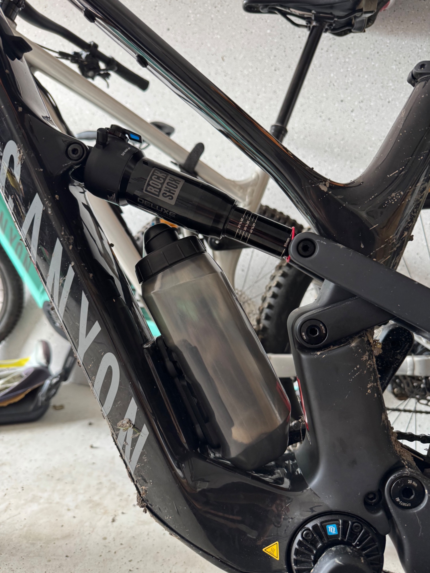

2. hat jemand die sündhaft teure Fidlok Flasche von Canyon gekauft ? Angeblich soll die auch zu schwer sein und klappern. Kann da jemand berichten ?

Würde dir statt der Flasche von Canyon die große von YT empfehlen. Die passt wie dafür gemacht. Die Standard fielock Flasche bekomme ich in meinem Rahmen nicht unter, da sie unten am Motor nicht genug Platz hat.

Danke für den Tipp mit der Fidlok Flasche, die guck ich mir mal an.

Die Flasche ist wirklich spannend, da schaue ich mal. Danke auch von mir dafür
