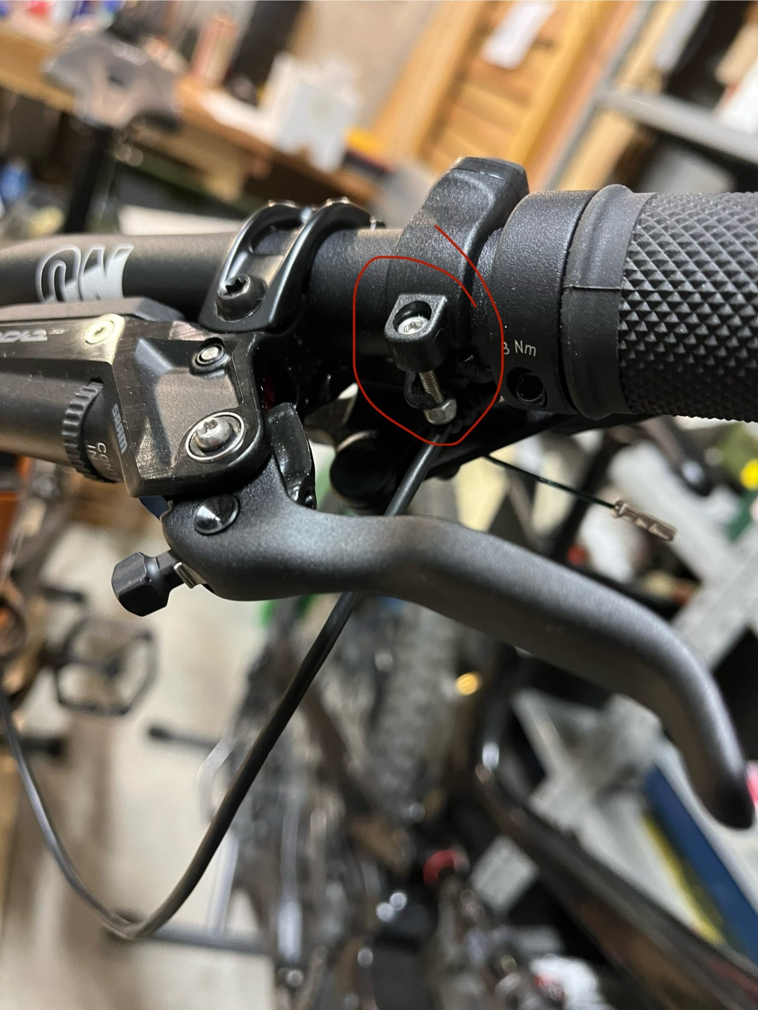

Der Kunststoff der Remote ist nicht besonders stabil. Wollte sie fixieren da sie locker war, da kamen schon die Trümmer raus 😅 Jetzt ist sie wie im Foto notdürftig befestigt. Leider muss man den Schalter komplett tauschen, nur die Befestigung gibts nicht.

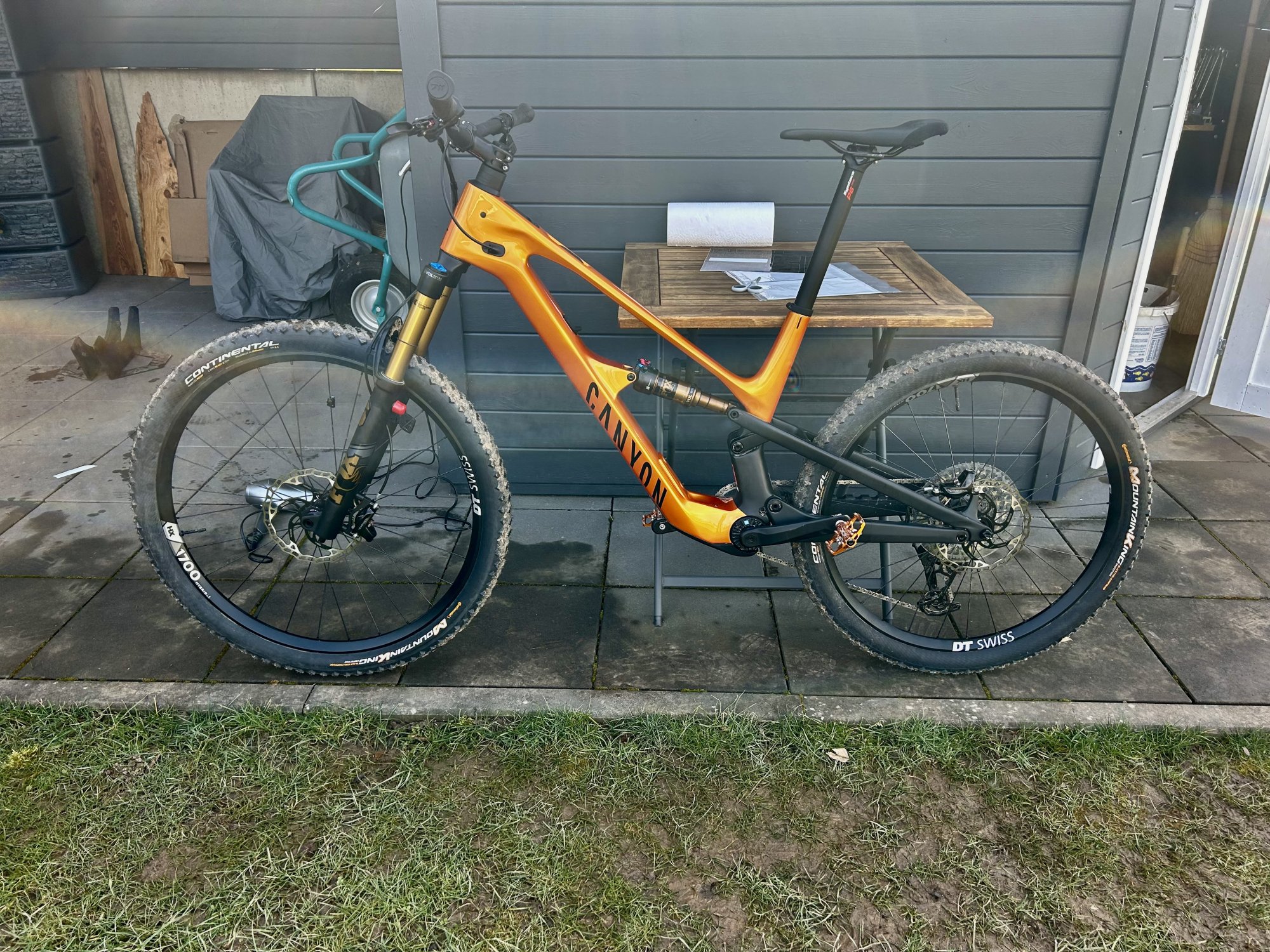

Mein Spectral ON Fly nach Umbau mit 17,6 KG. Das Teil ist einfach der Hammer !

Da kommen mir ein paar Fragen?!
Warum fährst du keine Variostütze? Nur wegem dem Gewicht?
Dämpfer und Gabeltausch sind eher ein Downgrade auch wenn Kashima dran ist.
Was ist dein primärer Einsatzbereich für das Bike welches ja eher abfahrtslastig ausgelegt ist?
Trotzdem ganzu viel Spaß mit dem Rad, ich liebe mein CLLCTV mit jedem Tag mehr. Hab 200km bisher runter und kein Bike fuhr so gut
Da wo ich fahre im Mittelgebirge reichen die locker aus. Das Bike ist für meine Einsatzzwecke genau richtig und eine versenkbare Sattelstütze nutze ich nicht bzw. zu wenig.
Die 2,5 KG Gewichtsersparnis merkt man deutlich, das Bike ist wesentlich agiler und wendiger.
Bin immer wieder verwundert wenn Ich Biker ohne Variostütze sehe die planen berg ab zu fahren :-D
Aber solang Du aufm Bike happy bist...das ist doch das Einzige was zählt.
Das ist schon echt ein wilder Umbau, aber jeder wie er mag 👍
Aber ein eher CC orientiertes Light MTB wäre sicherlich die sinnvollere Variante gewesen.
Sorry, aber einen wilden Umbau sehe ich hier nicht.
Das Spectral ist ein Bike für alles.
Hier wird so getan als wäre es ausschließlich für Downhill konzipiert.
Mein Teiletausch ist für mich absolut zweckmäßig und hat mit CC rein gar nix zu tun.
Eine Fox 36 ist voll ausreichend, genauso wie der Fox Float Factory Dämpfer.
Eine Vario Stütze brauche ich nicht ebensowenig Reifen, die über 1 KG wiegen.
Fahre die Conti tubeless und die sind für mich und meine Anwendung super.
Gruß
Gegen das Fahrwerk und die Reifen würde ich ja nicht mal was sagen. Das ist absolut mehr als ausreichend für ein Trailbike.
Aber die Sattelstütze und der Vorbau. Glaub die Ingenieure bei Canyon sind gerade alle rückwärts vom Stuhl gefallen.
Sag ja keiner, dass so ein Rad nur für downhill ist, aber das ist definitiv mal komplett in die andere Richtung gedacht.
Aber wie gesagt, nicht böse gemeint. Soll jeder machen, was er mag.
Verrückt ist es dennoch 😄

Hab das schon verstanden,
Sattelstütze ok, aber der Vorbau ist ein Syntace Megaforce 3 mit 60mm. Der ist
unverwüstlich und halt halb so schwer wie der Canyon Vorbau.
Dachte mir schon daß es auf das Bild bzw. den Post einige Reaktionen gibt :D
Erst mal Respekt für den konsequenten Umbau !!
Mein Gr. S hatte aufm Karton 19,4kg
Hab auch das eine oder andere Gramm gespart ( Lenker , Sattel , Tubeless Umbau, schnell Spanner usw ).
Bei der Gabel geh ich auch noch mit. Je nach Fahrer Gewicht muss es nicht zwingend ne 38 in so nem Bike sein.
Bei der Sattelstürze wundere ich mich aber auch. Den Komfort möchte ich nicht mehr missen, und würde mich auf keinen Trail mehr ohne trauen, weil man es einfach gewohnt ist und es soviel mehr Bewegungsfreiheit gibt.
Aber das ist ja das schöne , jeder hat seine Vorstellung vom Wunschbike und kann sich das so basteln wir er es bevorzugt :)
