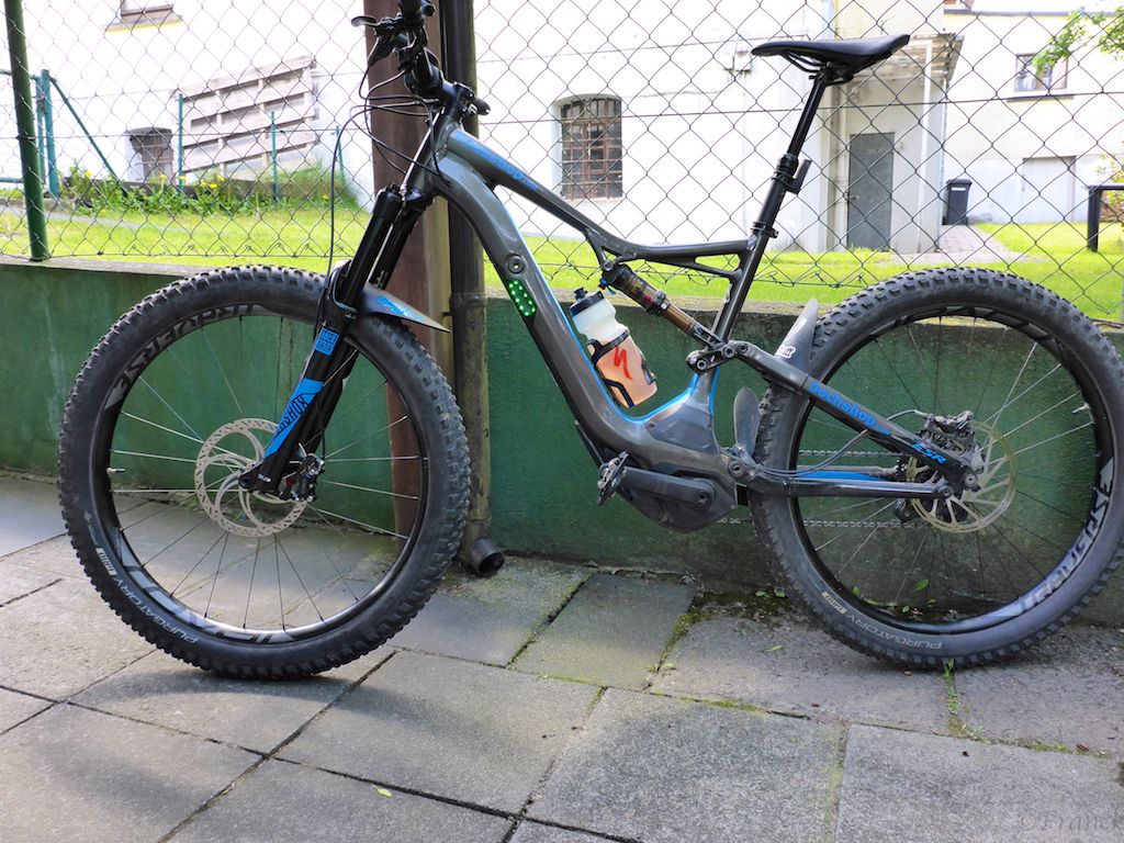

scheint ich Pimpe mein Levo als einziger :confused: Viel passiert seit den letzten Bildern, in einem Monat ist es auch Ein Jahr alt . :winkytongue:
- Der Dämpfer ist jetzt schon zum 3.mal NEU // N° 1hielt ja nur etwa 1Monat, (lief Trocken und Knirschte) N°2 lief jetzt fast 10Monate (lief auch jetzt wieder Trocken und ein Klimpern im innern machte sich hörbar bei allen feinen Unebenheiten, das Fahren zur Qual)

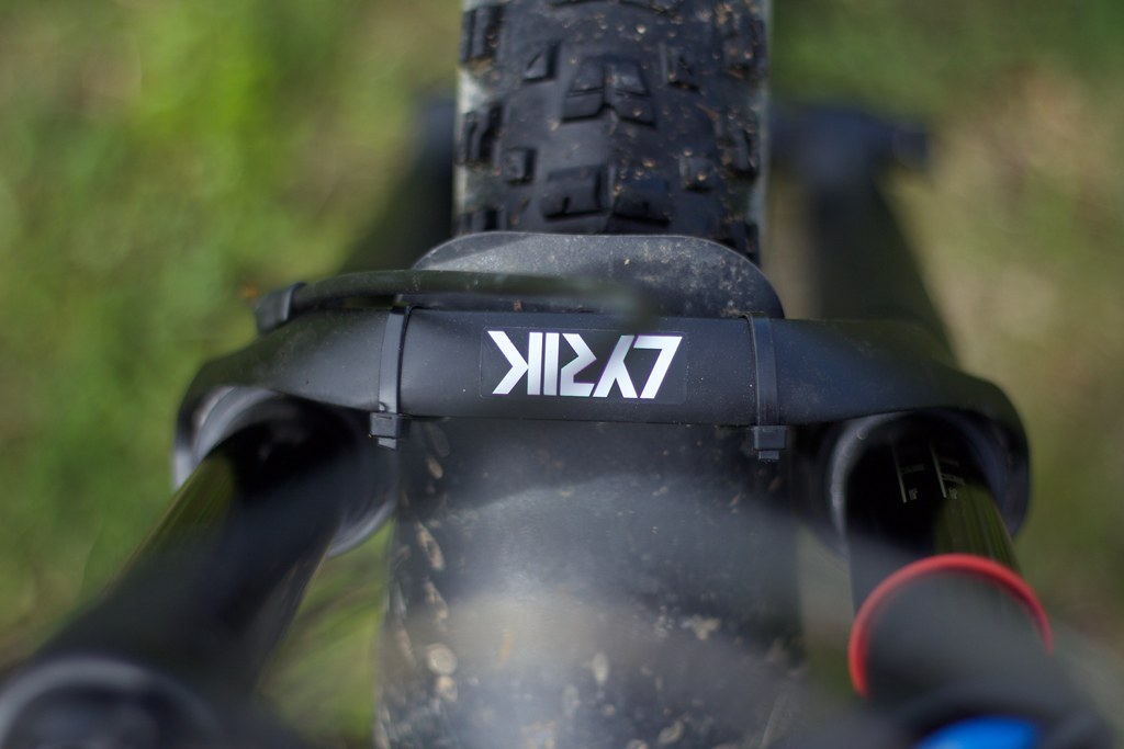

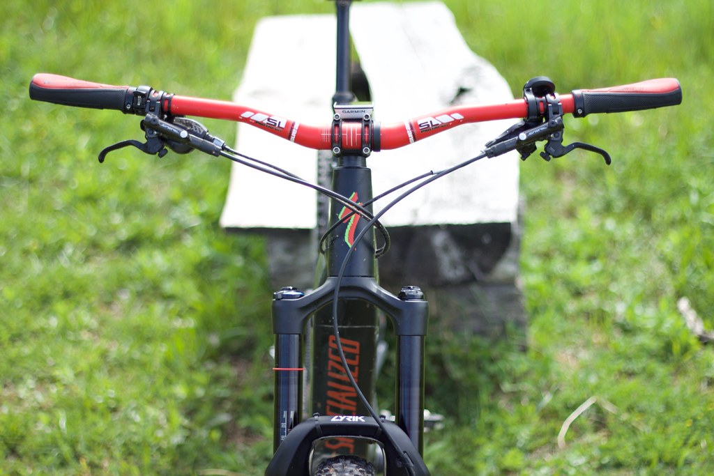

- an der Front arbeitet jetzt eine Lyrik DPA mit 160-130FW, die alte Pike kam in letzter Zeit schwer an ihre grenzen.
- Lenker mit 780mm Breite in Carbon

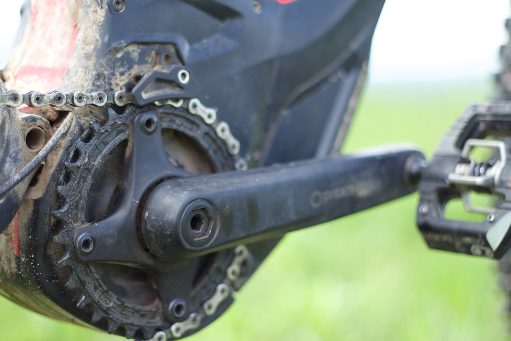

- Kettenblatt von RaceFace

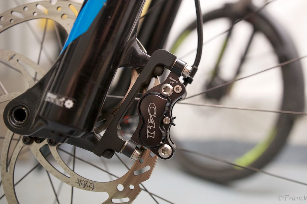

- Bremsen Shimano Saint 203mm

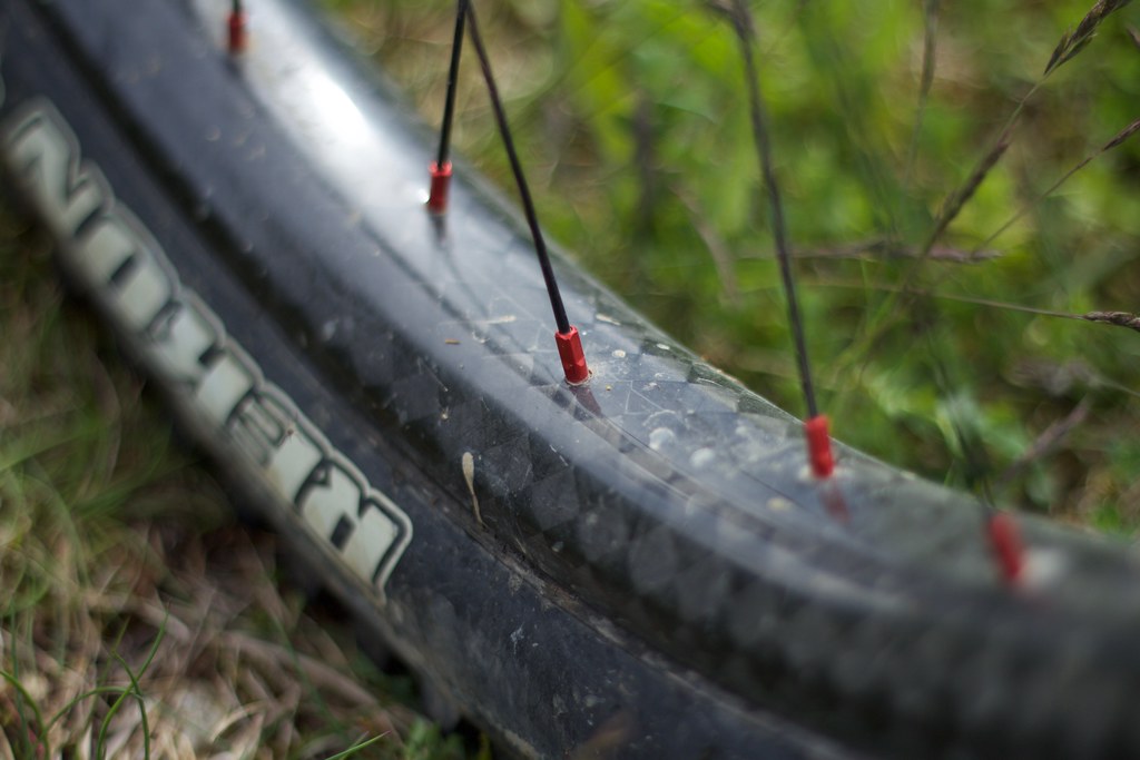

- Reifen nur noch Maxxis vo Rekon+ und hi HighRoller zwar nur noch in 2.8, aber mit dem nötigen Luftdruck kleben bei mir auch 3" am Boden.

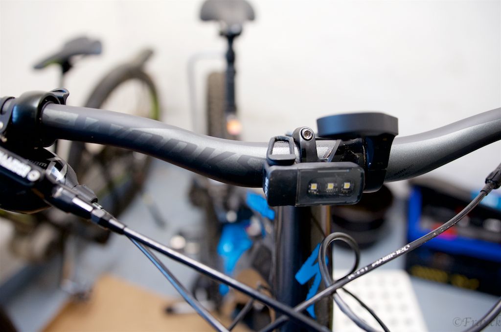

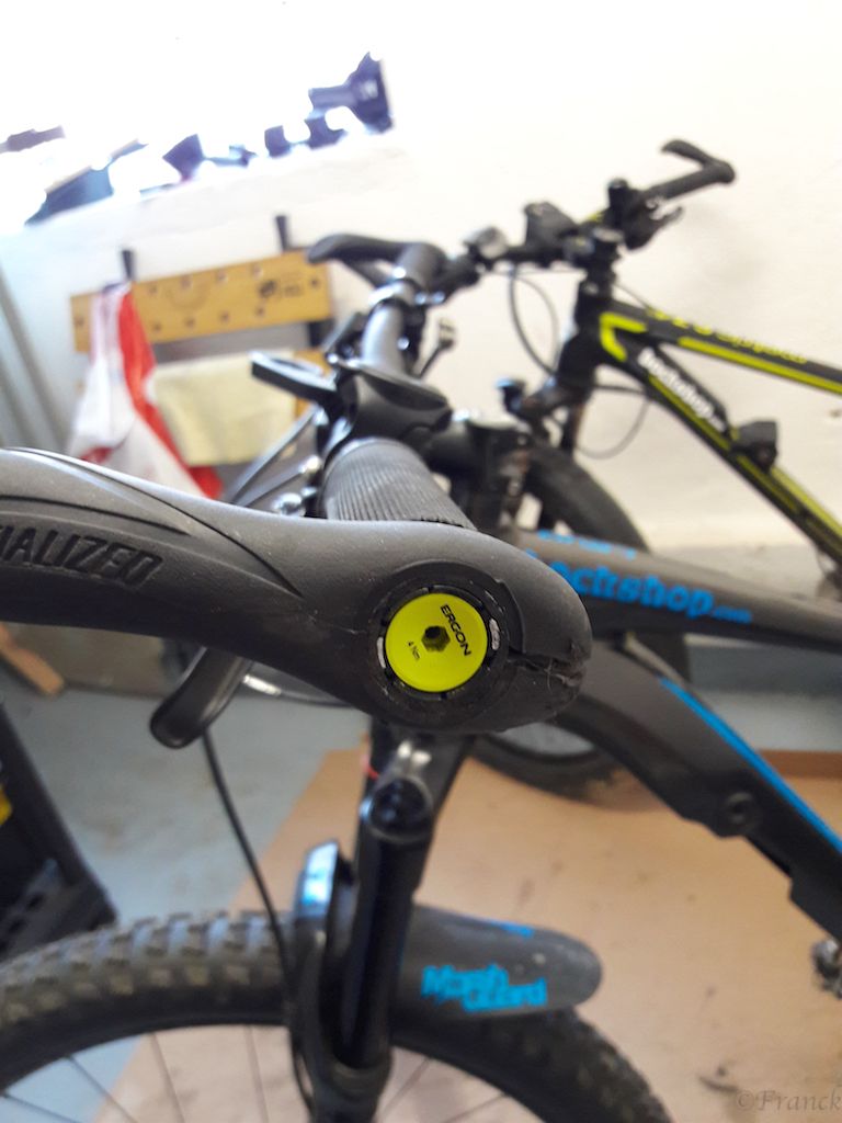

S-Works Carbon Lenker
Speci Bar Ends

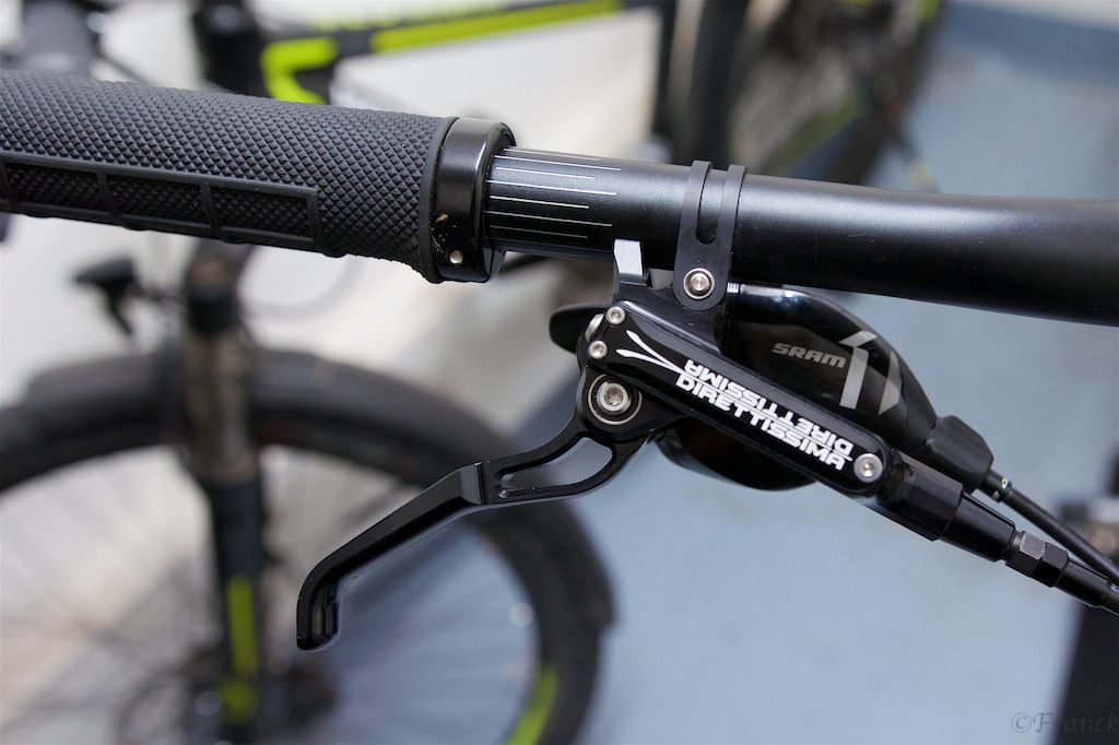

Trickstuff Direttissima im Vorderrad mit Dächle Scheibe
Trickstuff Deckele

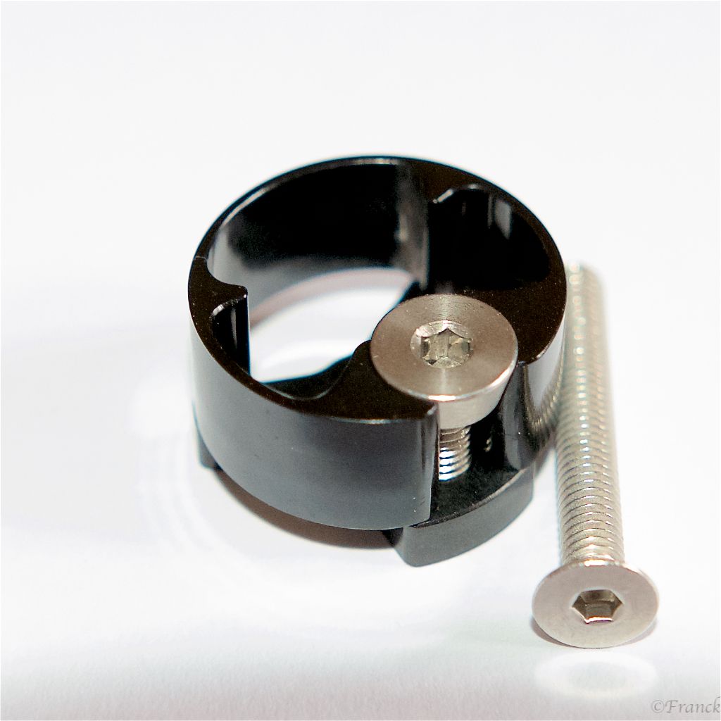

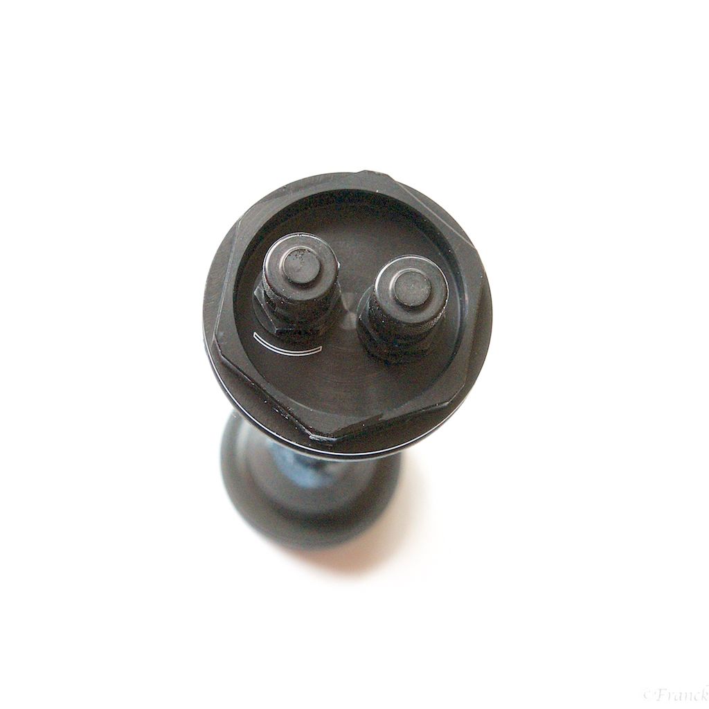

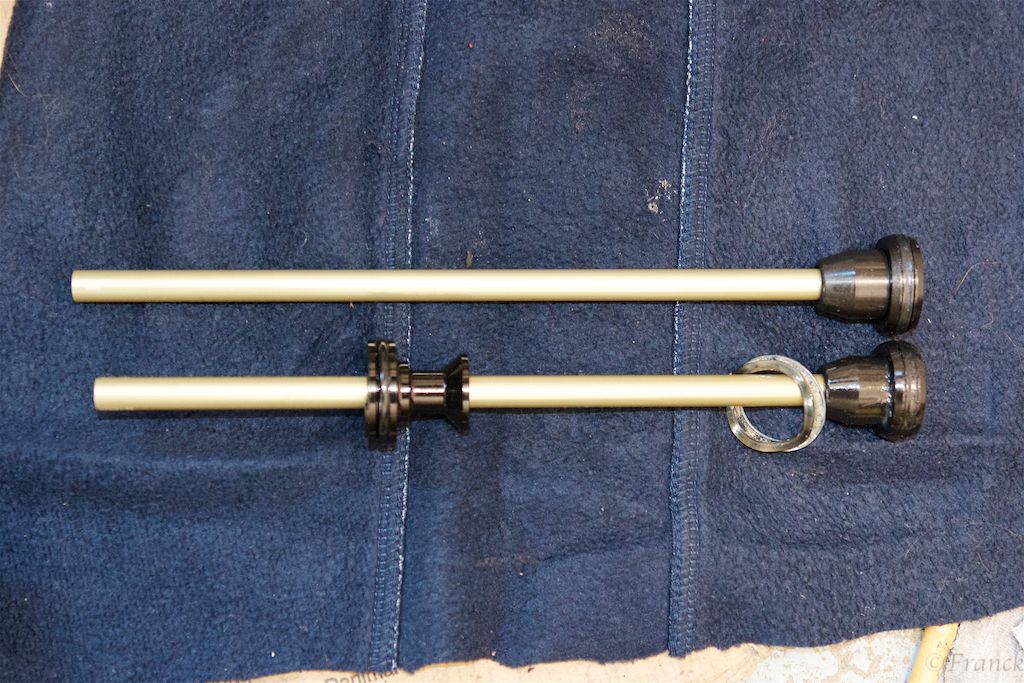

AWK und 150 mm Airschaft in der Pike

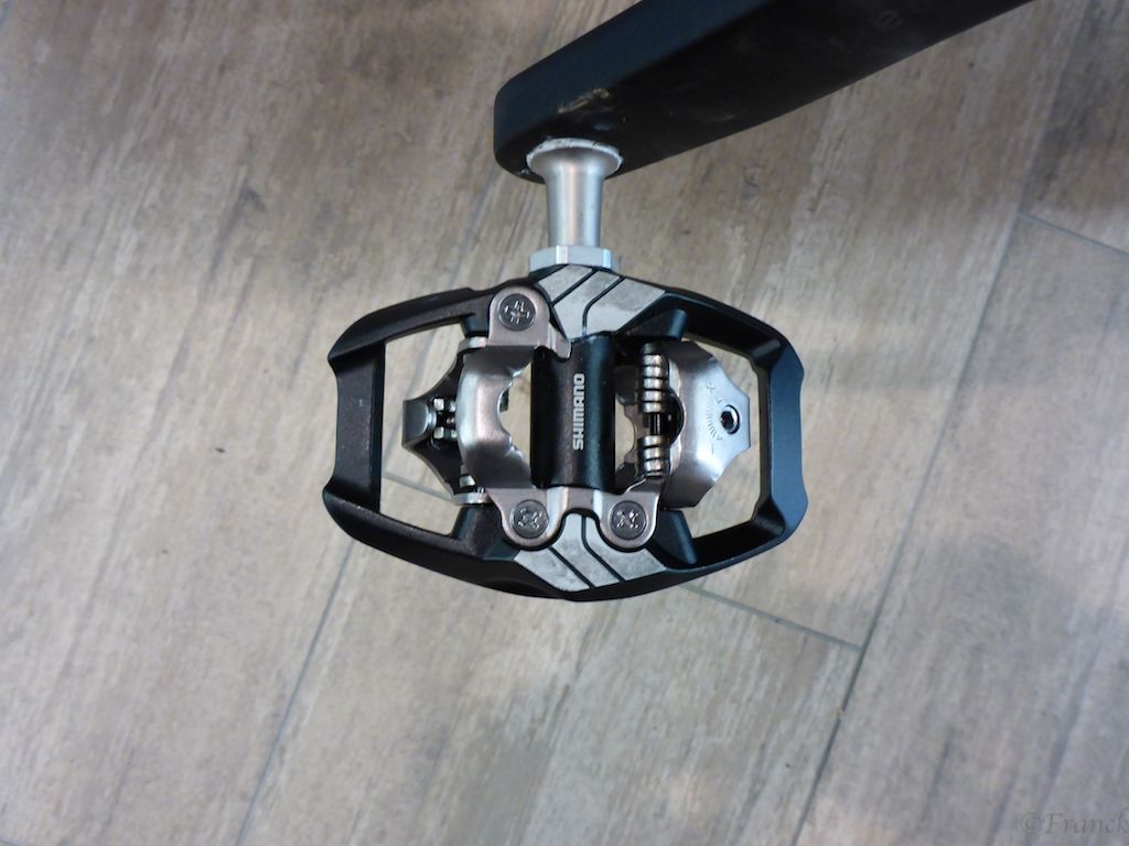

XT Pedale

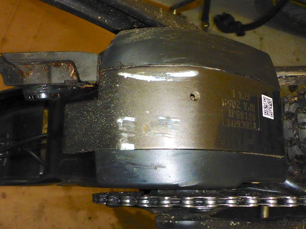

auf der suche nach meinem Knirschen - Gekröse im Antrieb mal das Kettenblatt gewechselt = es wurde nicht besser mit dem Lärm.
Aber inzwischen weiss ich dass man mit dem Richtigen Kettenblatt auch ohne KeFü fahren kann, da die KeFü an der Kette geschliffen hat, hab ich sie kurzerhand abgeschraubt und bin noch 2/3 der Downhills ohne gefahren, die Kette blieb immer auf dem Ritzel.
im vergleich zum Orig. von Speci, da hatt ich sogar mit KeFü 3mal Kettenverlust.
das Ritzel ist Praxis Works und ist aus Stahl

Ich fahre gern den Rekon+ vorne, der hält jetzt schon sehr lange durch (Notubes) seit gut 2500km. Hinten für mich Perfekt der HighRoller 2.8 , wie halt zu alten DH zeiten, aber der Verschleiss ist da recht hoch, schon nach 800km ist die hälft vom Profil runter, also mit 3 Saison wird das nichts :confused:

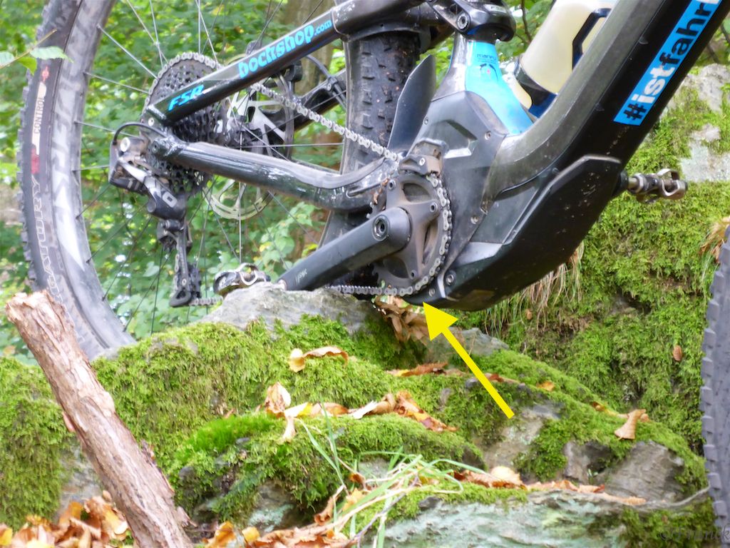

Das ganze 2.8 er Zeug raubt mir zu viel Bodenfreiheit, was für den Bike Park und Drops natürlich nicht relevant ist.

Habe 165 er Kurbeln und einen 150 er Airschaft montiert, wegen der Bodenfreiheit.
Aus dem gleichen Grund flog der 2.8 er Butcher wieder vom Vorderrad.
Das sind Dinge, die ich bei meinem Fahrstil und Gelände eben feststelle. Natürlich hüpft manch anderer da locker auf dem Hinterrad drüber, schaffe ich leider nicht. Mit Dampf geht da schon gar nichts, weil du aus einer engen Kehre am Hang kommst. Klar kann man da aussen rum fahren, wie um die meisten Drops, Treppen etc.

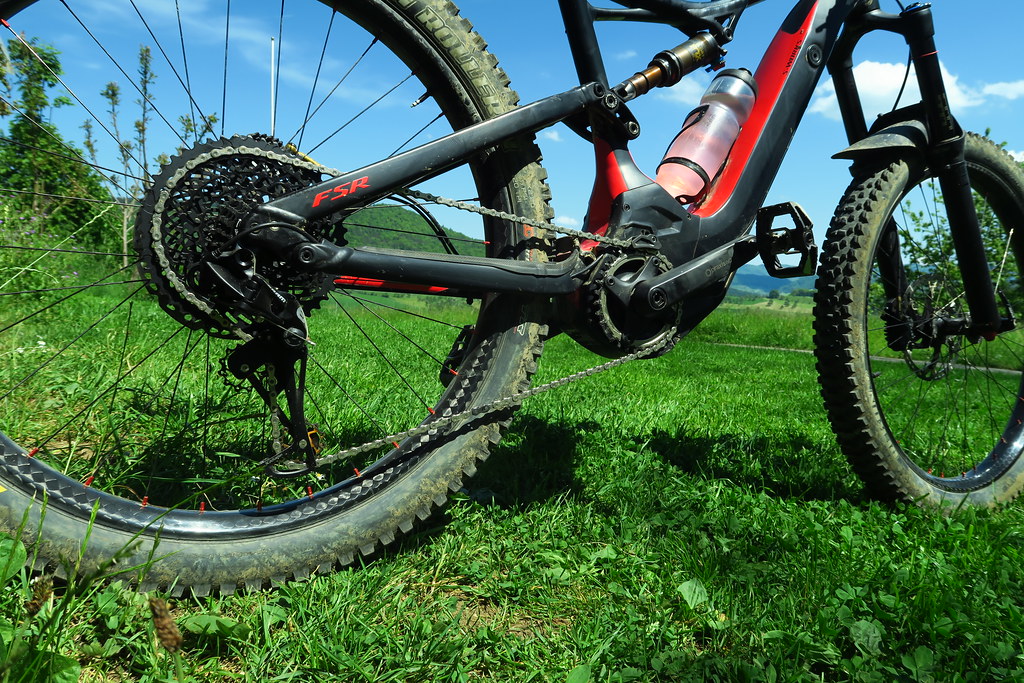

Solche Situationen, wie in Bild 3 wirst du immer haben. Es gibt keinen DIN-Trail.
