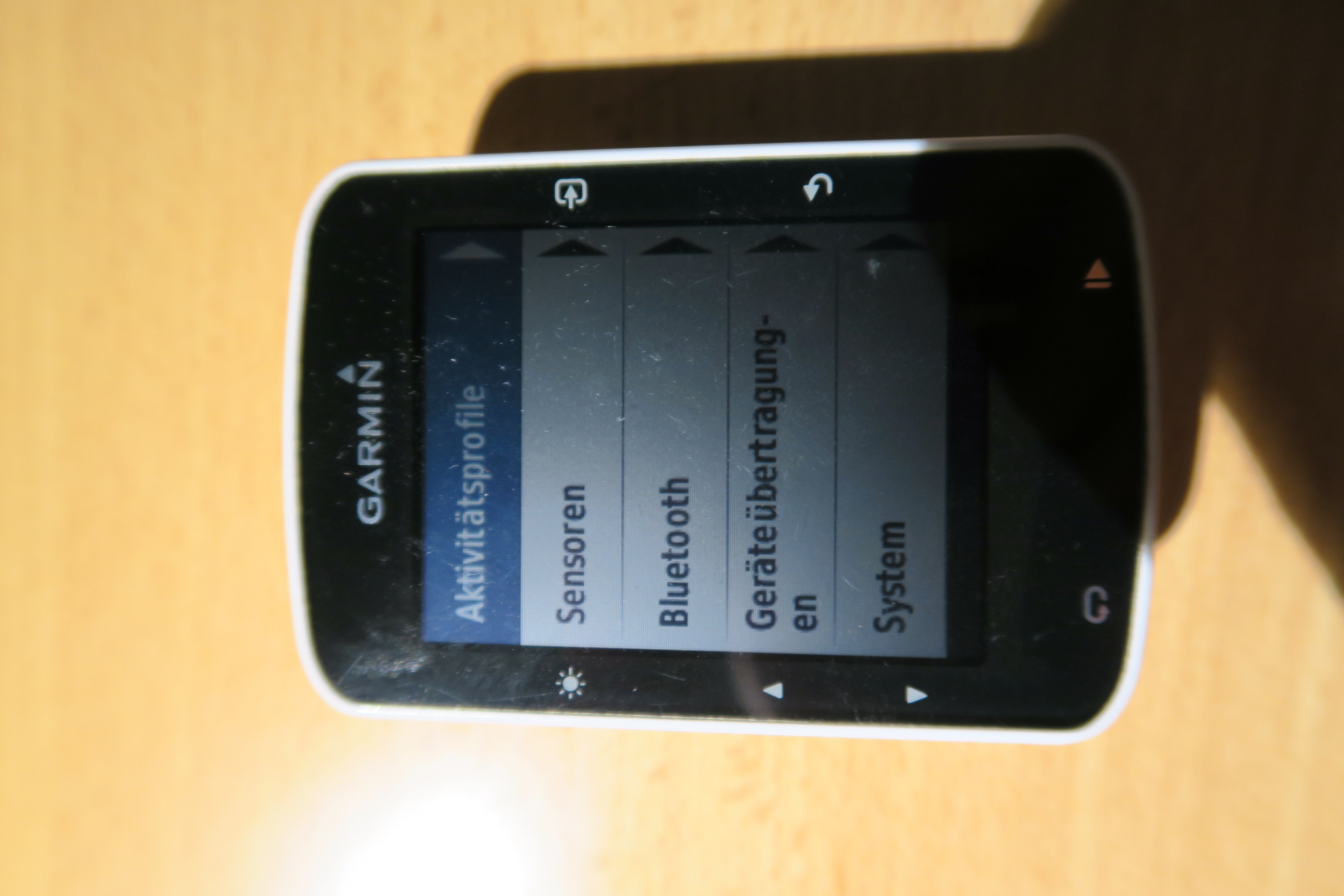

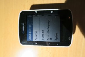

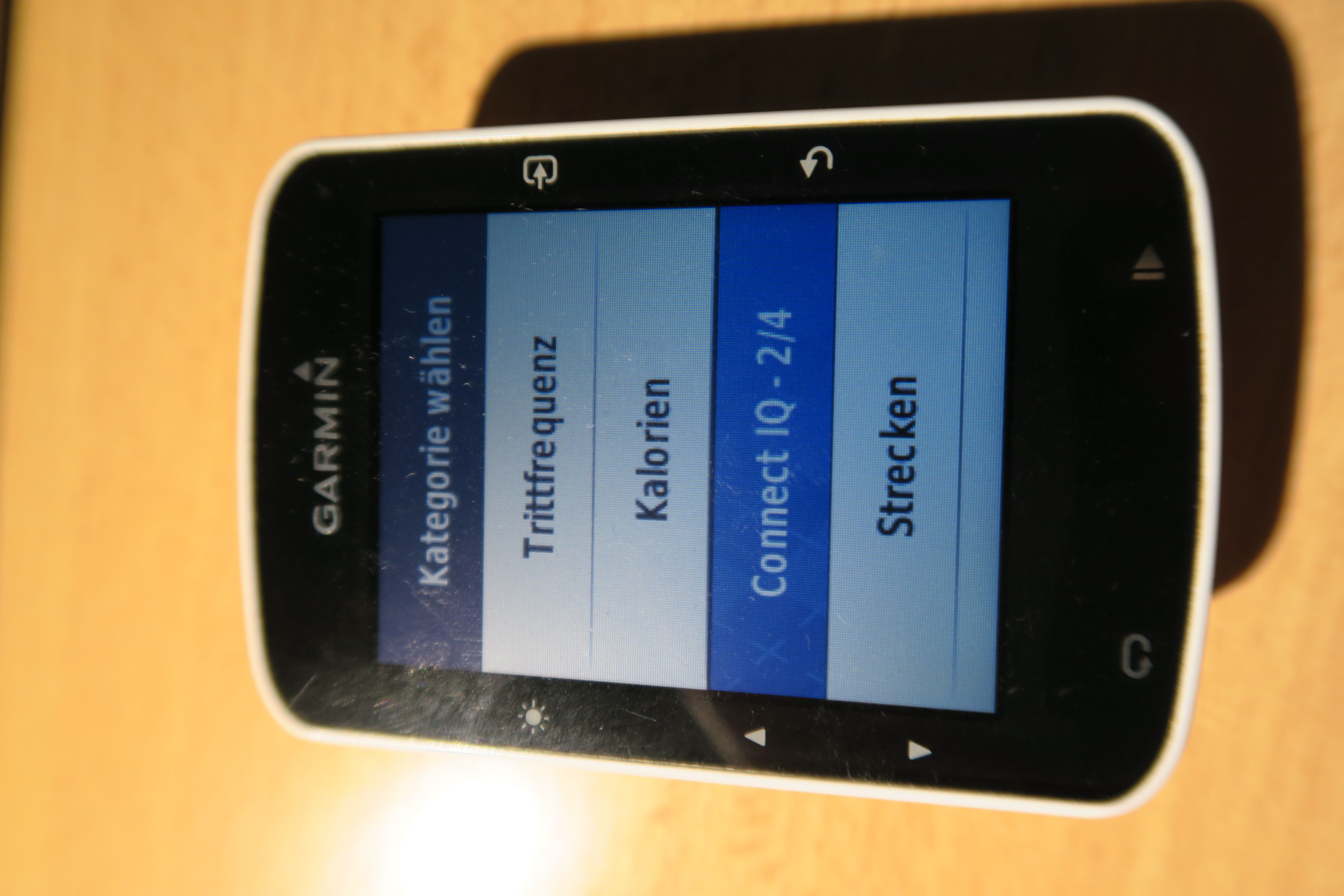

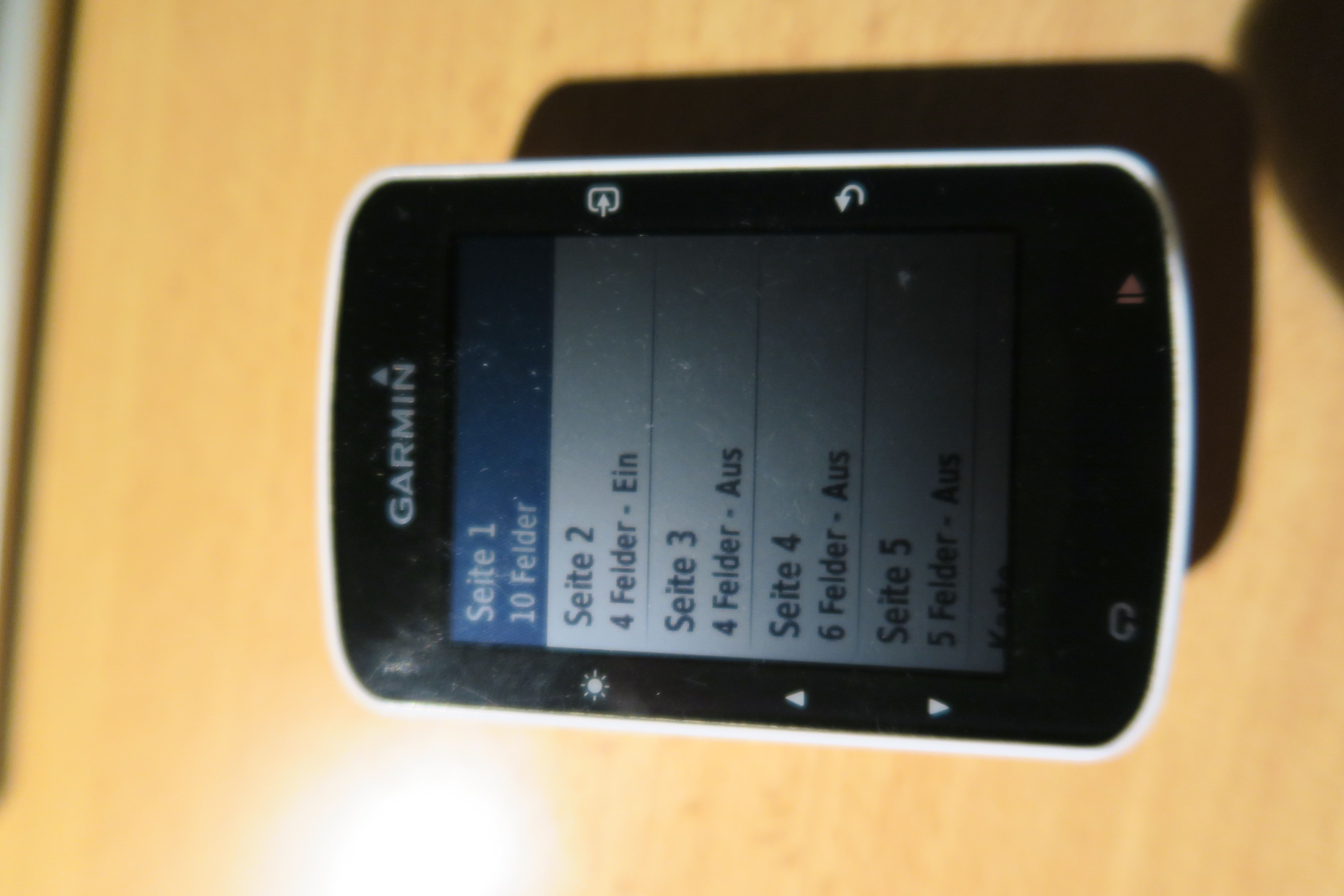

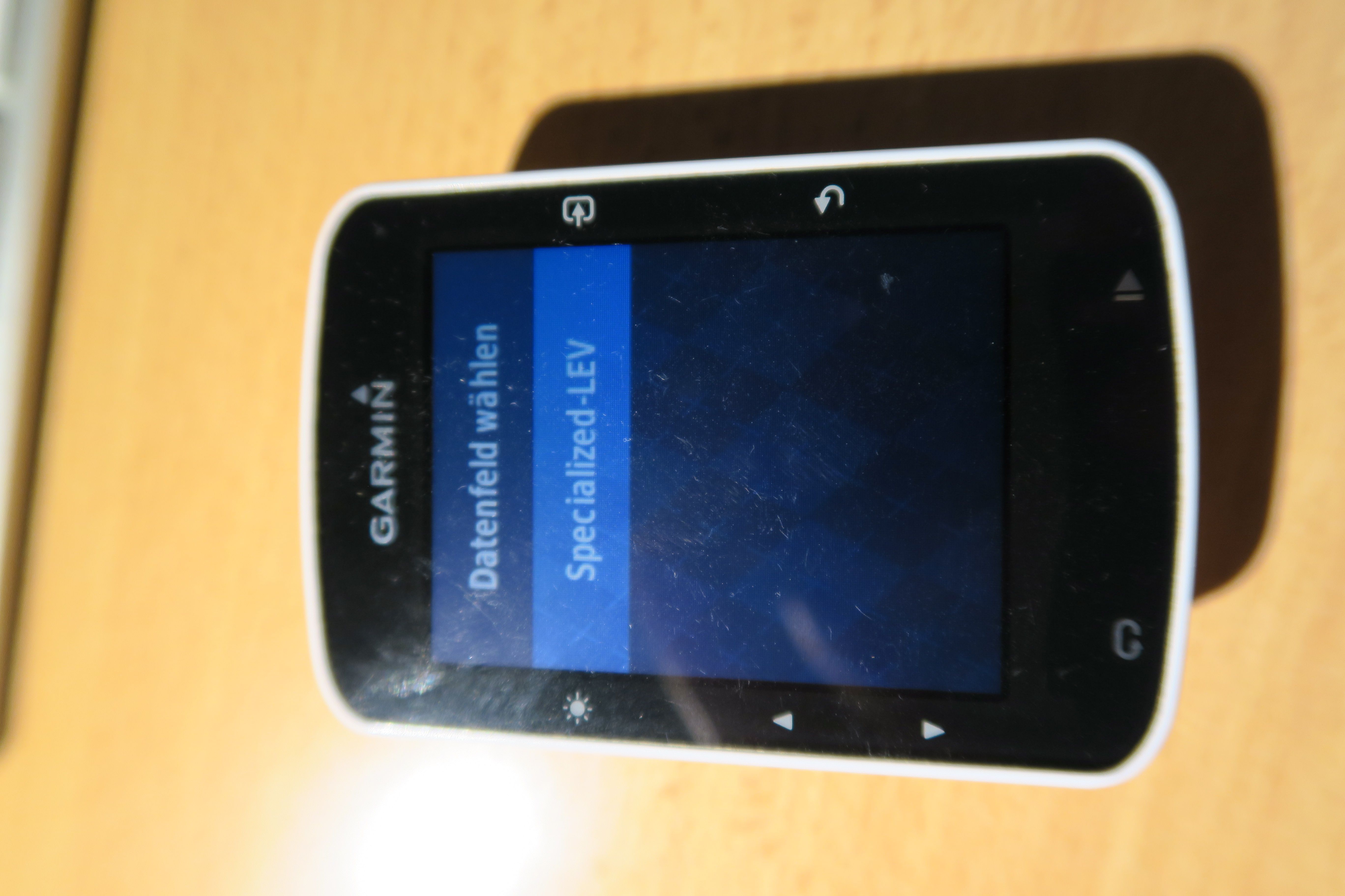

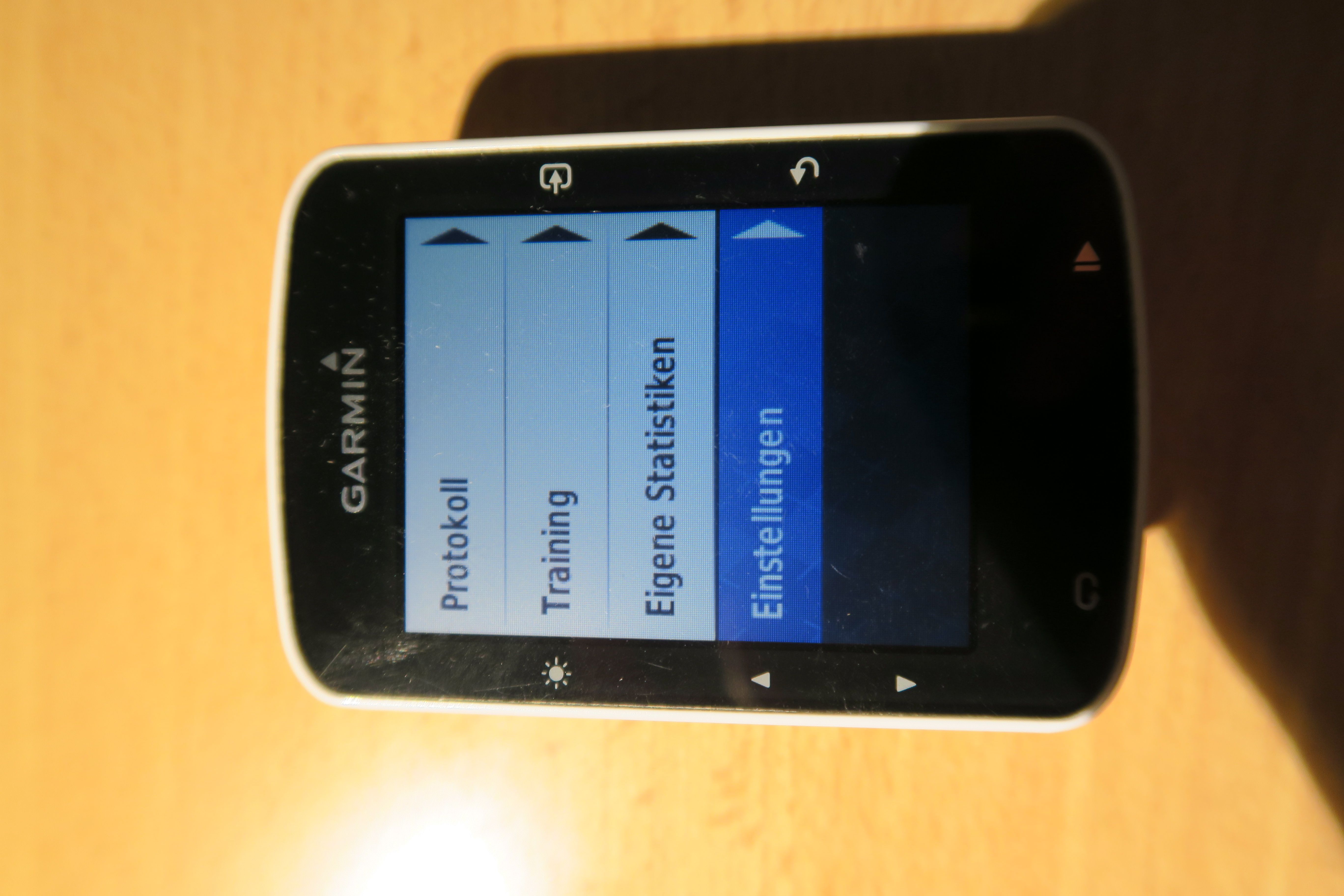

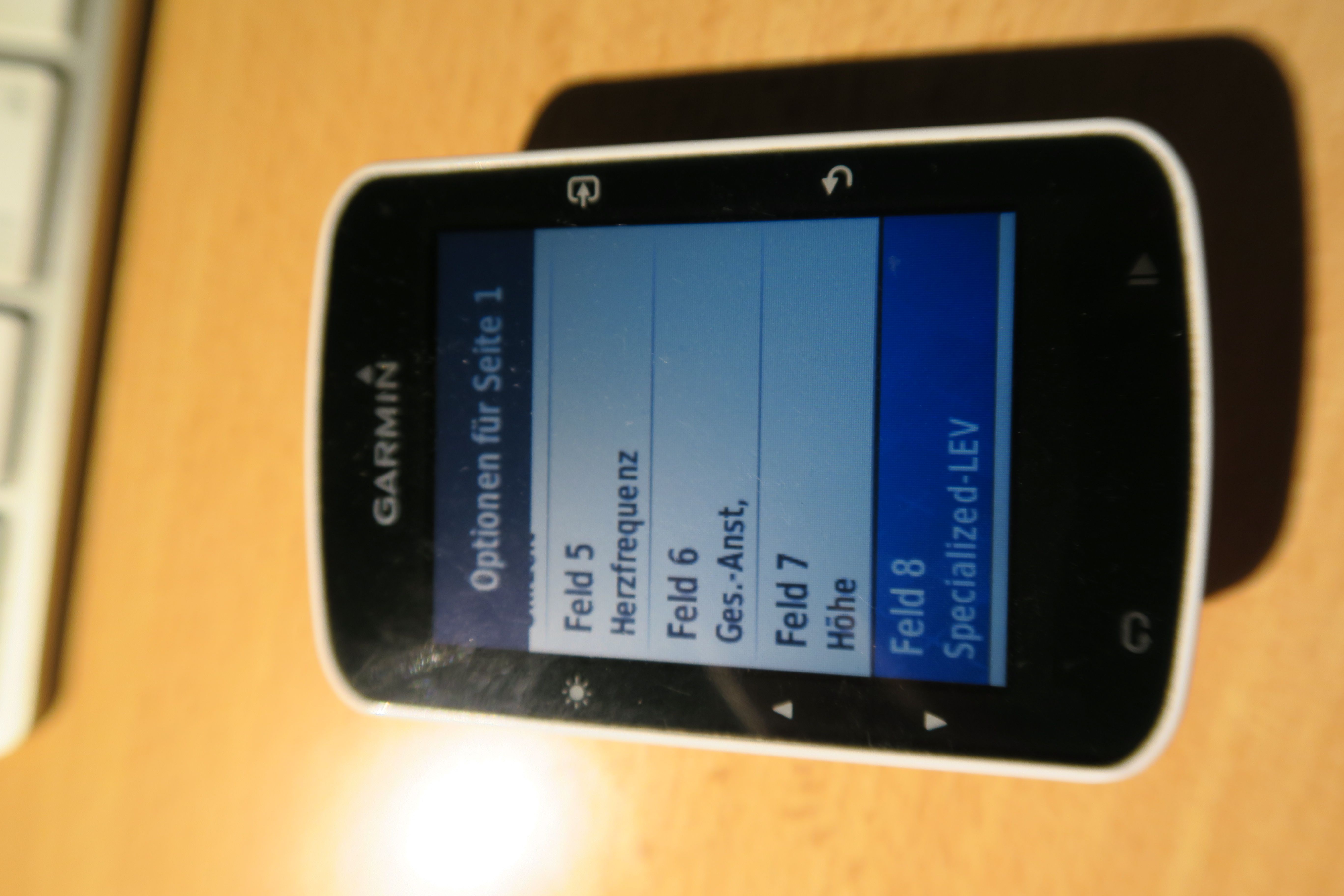

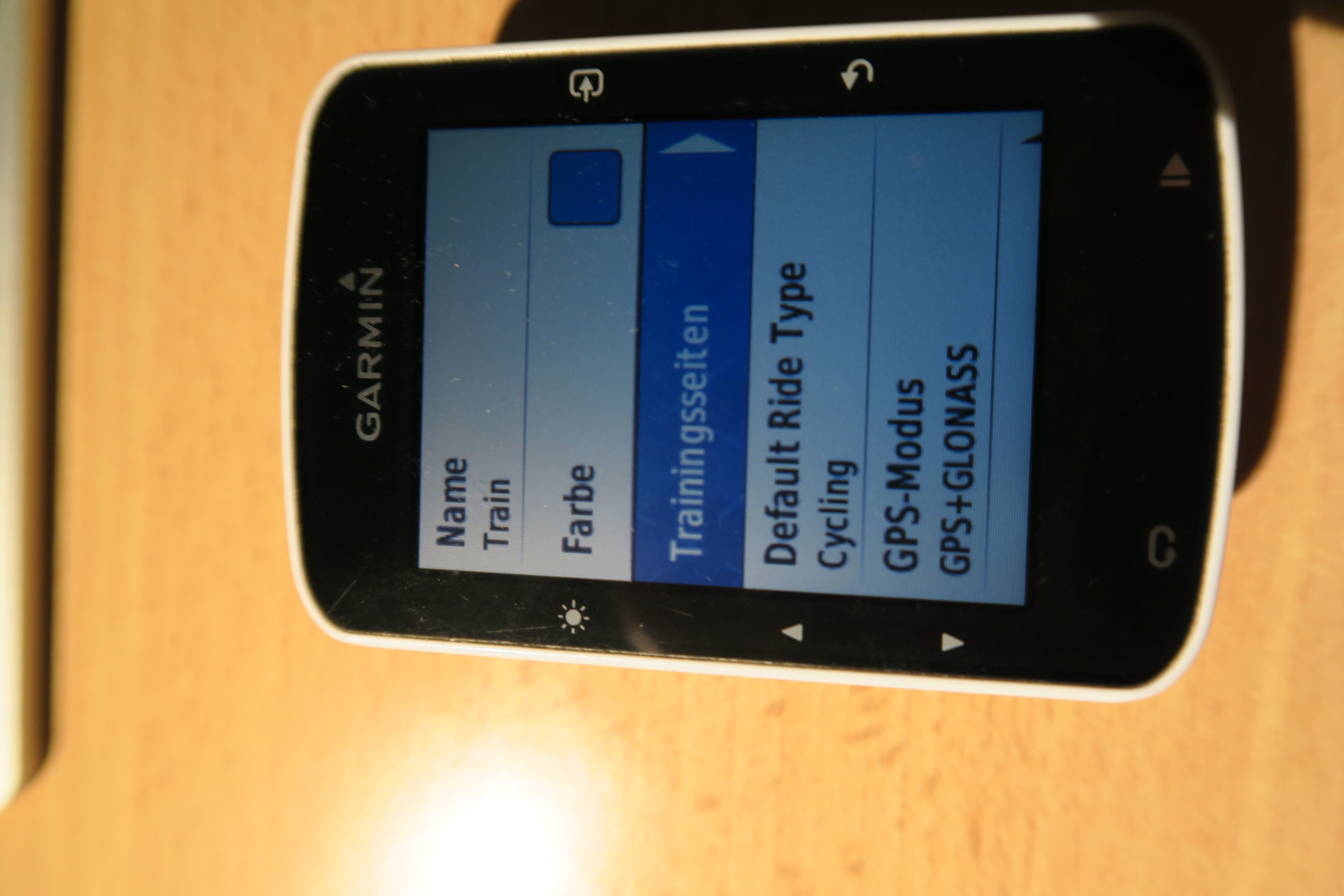

Seit Mai fahre ich mein Levo Comp und bin eigentlich sehr zufrieden - hier im Thread habe ich festgestellt, dass es im Garmin (hier 520) die Möglichkeit gibt, auch den Levo Akku anzuzeigen - das habe ich bisher noch nicht geschafft und wäre für einen Tip dankbar. Ich fahre mit dem Edge 1000....

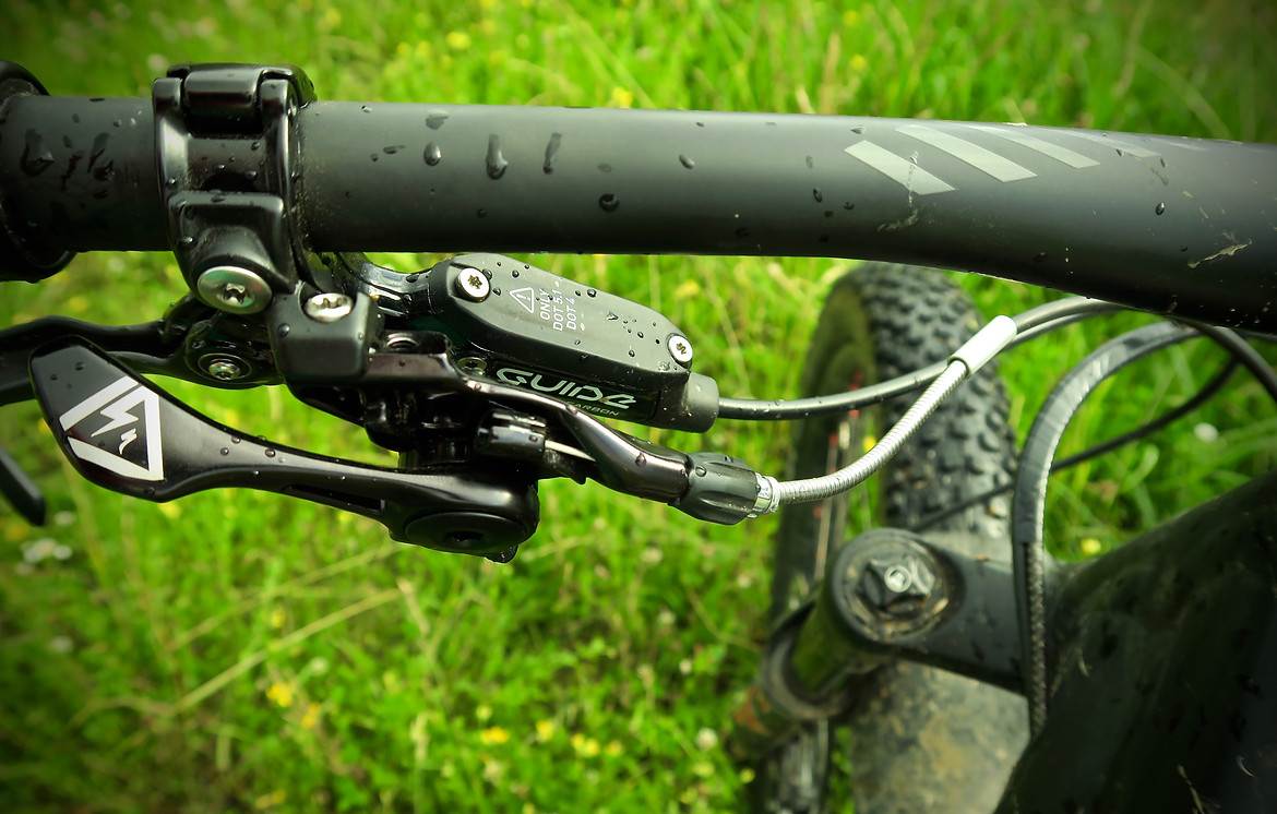

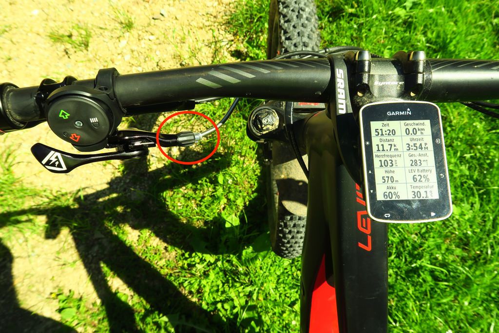

Hat hier jemand Probleme mit der von Specialized verbauten Command Post IRcc? Meine senkt sich immer mal wieder um 2-3 cm ab, oder auch ganz charmant auf der Freeride Strecke in Willingen kommt die Stütze ohne Kommando von selbst wieder hoch.... Gibt es eine Möglichkeit die Stütze zu "resetten"?

Das heißt, Du hats nirgends eine Eingabe für das Garmin gemacht???Garmin verbinden mit dem Levo >> Siehe Link
Bei mir ging es nicht Minuten, eher Stunden, bis ich eine ..% anzeige vom Levo auf dem Garmin hatte.
Sattelstütze; kann sein dass du das Kabel zu satt angezogen hast, eifach die Stellschraube ( Rot Markiert ) am Auslöse Hebel etwas lösen, Der AuslöseHebel braucht so 2-3mm Leerlauf, ansonsten kann eben sein dass sich die Stütze selbst aus oder einfährt
