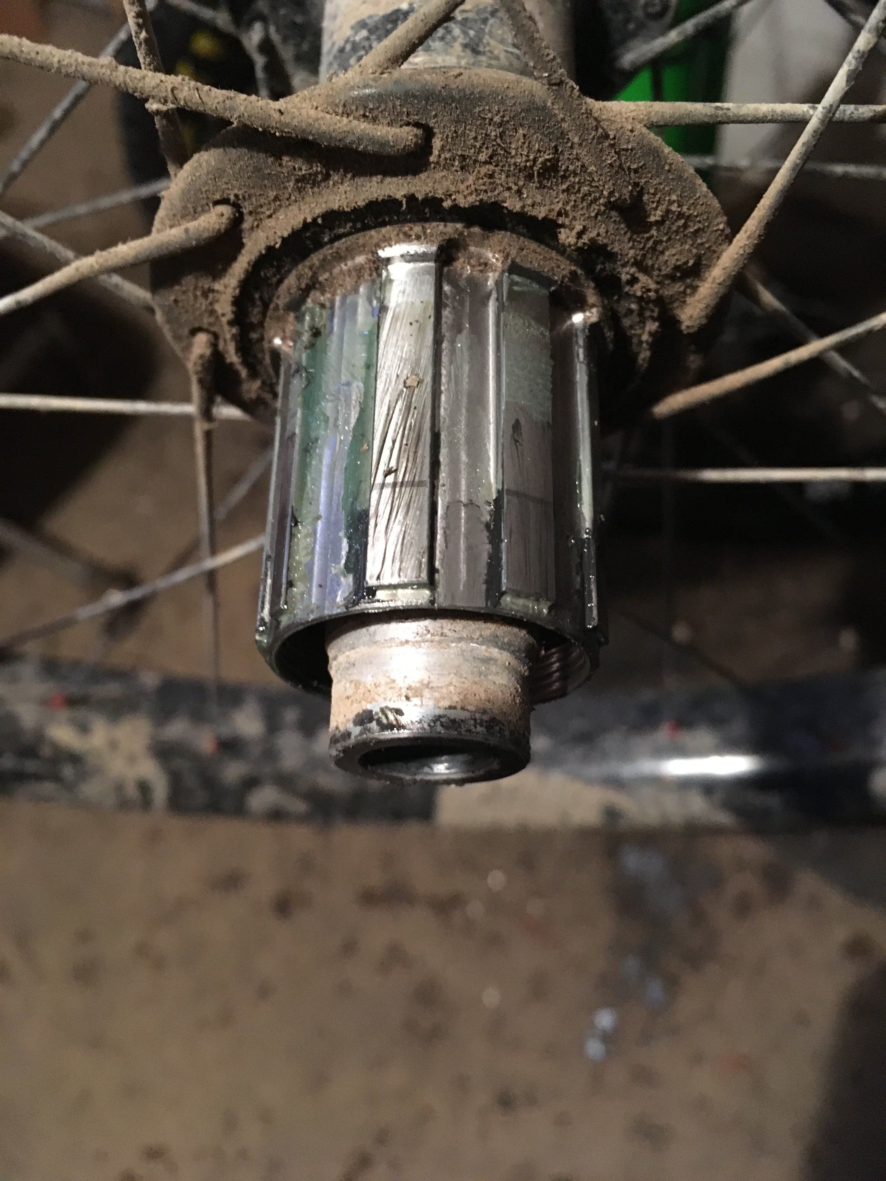

1766km mit dem Stahlfreilauf von Hope und er sieht noch immer Frisch aus !!
jetzt gewechselt auf einen DT-Stahlfreilauf bzw. komplett Radsatz von DT.
(der Alte Hope/DT/Lightbicycle 50er Felge hat 2Jahre (1 1/2 beim Levo) gehalten (7175km) beim hinteren Rad lösten sich in letzter Zeit immer öfter Speichen)

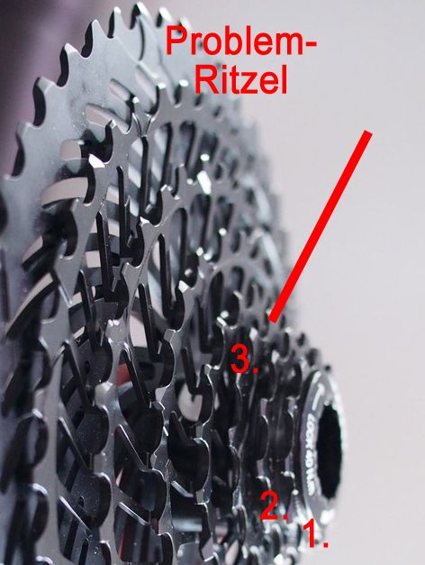

ich habe aktuell folgendes EX1 Problem, die Kette läuft nicht sauber am 3. Ritzel von unten !
Es äußert sich so, das es dadurch das Geräusch von sich gibt als der Gang beim schalten nicht richtig drinnen ist was aber nicht stimmt.
d.h. das Schaltwerk steht nicht genau in der Flucht mit dem Ritzel, aber nur in dieser Position.
Das kuriose, alle anderen Gänge laufen sauber, nur eben der 3. von unten nicht ! Das war anfänglich nicht, nach ca. 300km ist das Problem aufgetreten.
Eine Verstellung der Zugspannung bringt absolut keine Besserung, jemand eine Idee ??
Krumm, verbogen etc. kann ich nichts von dem feststellen.
Ist der Zug selbst Leichtgängig? Oder vll. Dreck am Schalthebel?
ja leider, habe schon die Kabelführungen am heck gelöst, gab keine Verbesserung ! Die Schalthebel laufen sauber.
Kette ist sauber und gut geölt, Schaltwerk gesäubert und frisch geölt, mit der Zugspannung erfolglos gespielt.
(2 linke Hände sind nicht unbedingt vorhanden)
Das ist auch nur minimal das es außer der Flucht läuft, aber das Geräusch nervt tierisch :closedtongue:
Werde morgen mal beim Händler vorsprechen, da ich mit meinem Latein am Ende bin.:weary:

Hab übrigens den Formula Freilauf zerlegt, musste dann heimschieben. Werd jetzt wahrscheinlich bald auf Stahl wechseln.
Zurück vom service, läuft besser jedoch meine ich im 3. Ritzel ist ein tick von geräusch aber bei weitem nicht wie ausgangs !
Was wurde gemacht ;
Zugspannung neu eingestellt und schaltwerk komplett neu justiert, scheint geholfen haben obwohl die kleine runde auf dem Kundenparkplatz nicht wirklich aussagekräftig ist !
Die SRAM schablone ist geordert :cool:
Wochendtest steht aus.
Was wurde gemacht ;
So nach der letzten Ausfahrt war das Geräusch unter Belastung wieder da lauter und bei mehreren Gängen :openedeyewink:
Wie schon vermutet war die Testfahrt auf dem Kundenparkplatz nicht Aussagekräftig :confused:
Da ich im ersten Moment mal wieder mit einer neuen Justierung ruhig gestellt werden sollte wies ich nochmals ausdrücklich darauf hin daß das Problem bei starker Belastung (gut Bergauf) extrem zunimmt, hat der erfahrene Mitarbeiter eine Probefahrt mit Belastung vorgenommen !
Diagnose: die Ritzeleinheit war minimal lose und hatte Spiel, diese wurde demontiert, gereinigt und gefettet und wieder fest montiert !
Ich hoffe das war es, Testfahrt mit Uphill Belastung folgt:p
