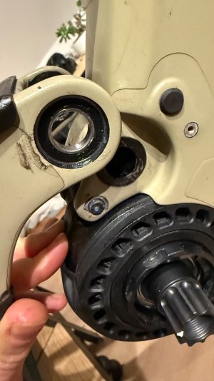

Hallo zusammen, mein Rapcon ist zurück mit nagelneuem Motor.

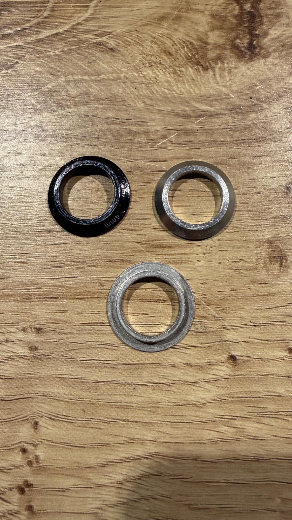

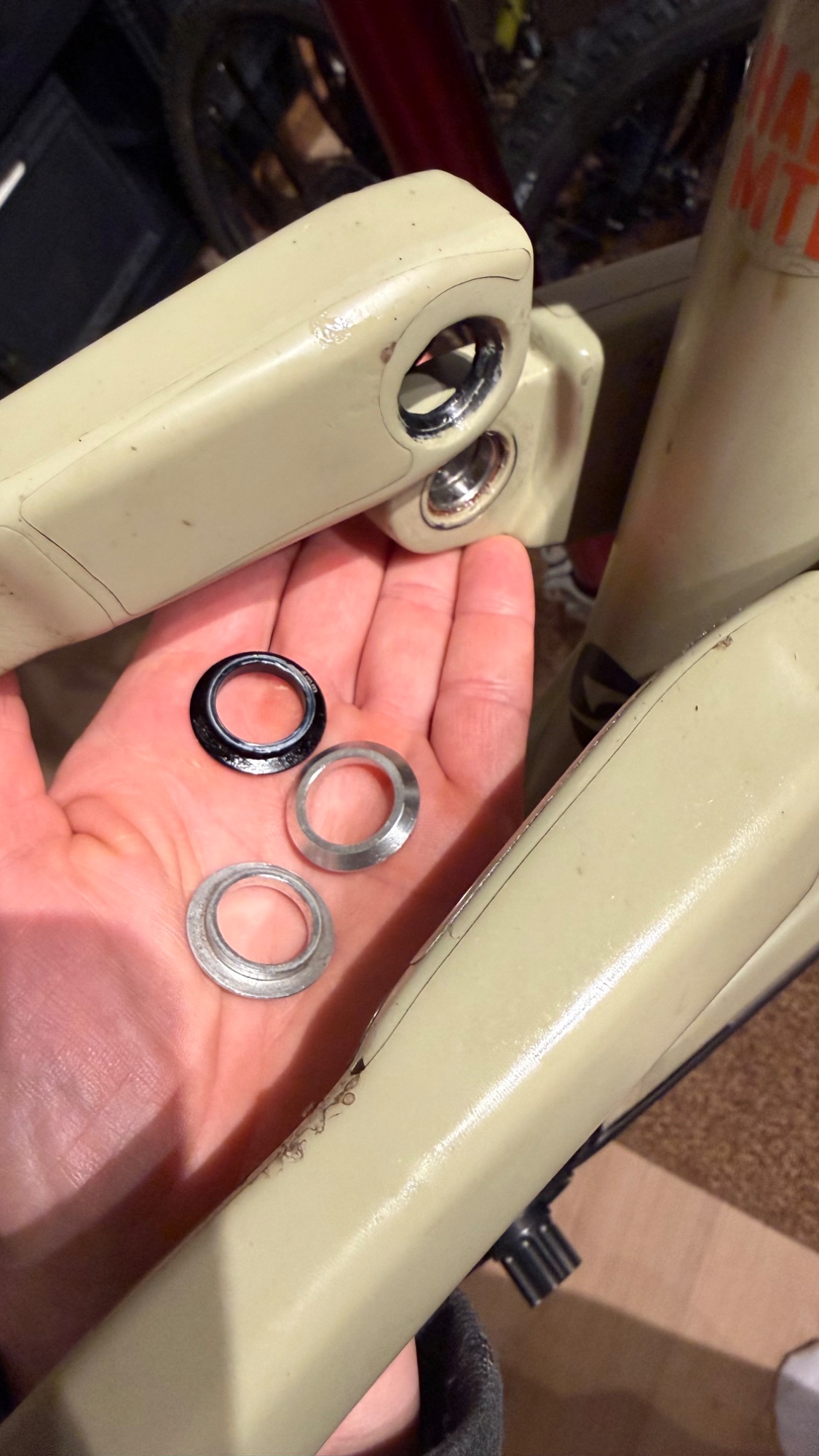

Jetzt wollte ich gerade den Hinterbau wieder zusammenbasteln. Habe mir dummerweise nicht abfotografiert, welche von den 3 unterschiedlichen Beilagscheiben wo auf welche Seite gehört. Habe ein bisschen rumprobiert, aber mit Logik komme ich diesmal nicht weiter..
Hat sich zufällig jemand das notiert oder hat grad soviel Langeweile um mal kurz reinzugucken? o_O
es gibt
1x schwarz mit Kante
1x silber mit Kante
1x silber konisch zulaufend

Dann würde ich mal beim Händler nachfragen. Oder halt direkt bei Simplon.
Um vernünftig Wartungs- oder Reparaturarbeiten durchführen zu können, sind doch Explosionszeichnungen und Nm-Angaben unabdinglich.
Händler und Hersteller haben mit Sicherheit was entsprechendes als PDF 👍
Ja, ich bin mit meinem Händler schon in einem sehr freundschaftlichen Kontakt. Grund für die Zurückhaltung der Dokumente ist, dass Simplon möchte, dass man die Bikes für Wartungsarbeiten dem Händler übergibt, damit es fachgerecht ausgeführt wird.
Was ja für den Ottonormaltrekkingfahrer auch Sinn macht - aber für Mountainbike-Schrauber:innen halt nicht.
so, die Bude steht wieder.. hab stundenlang rumprobiert und hoffe einfach, dass alles an der richtigen stelle sitzt. :)

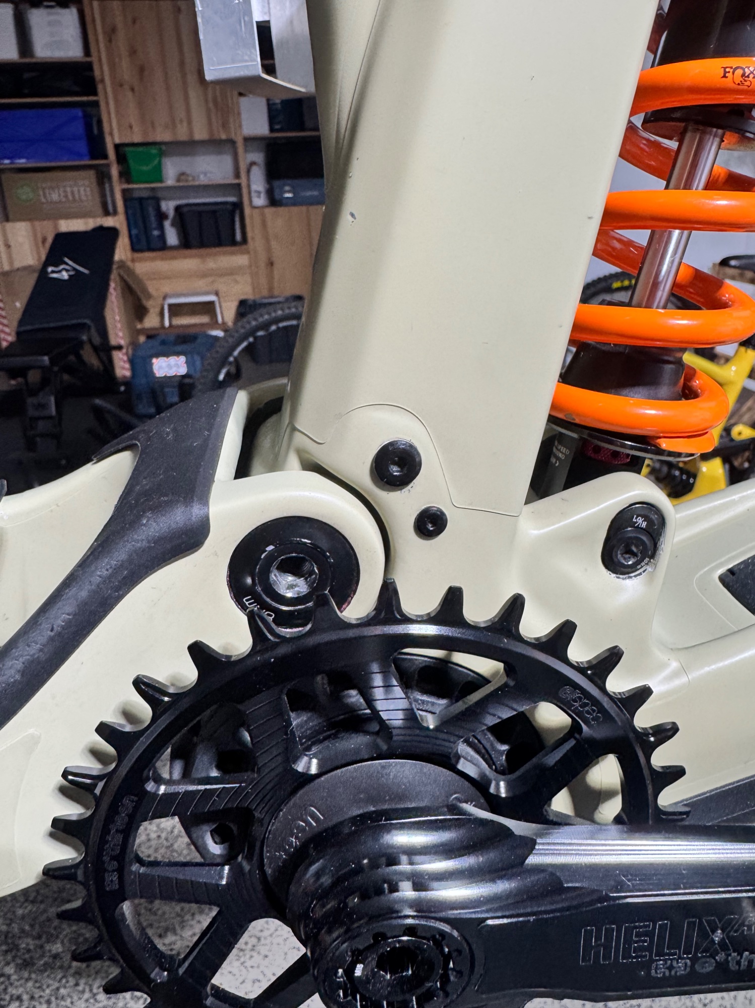

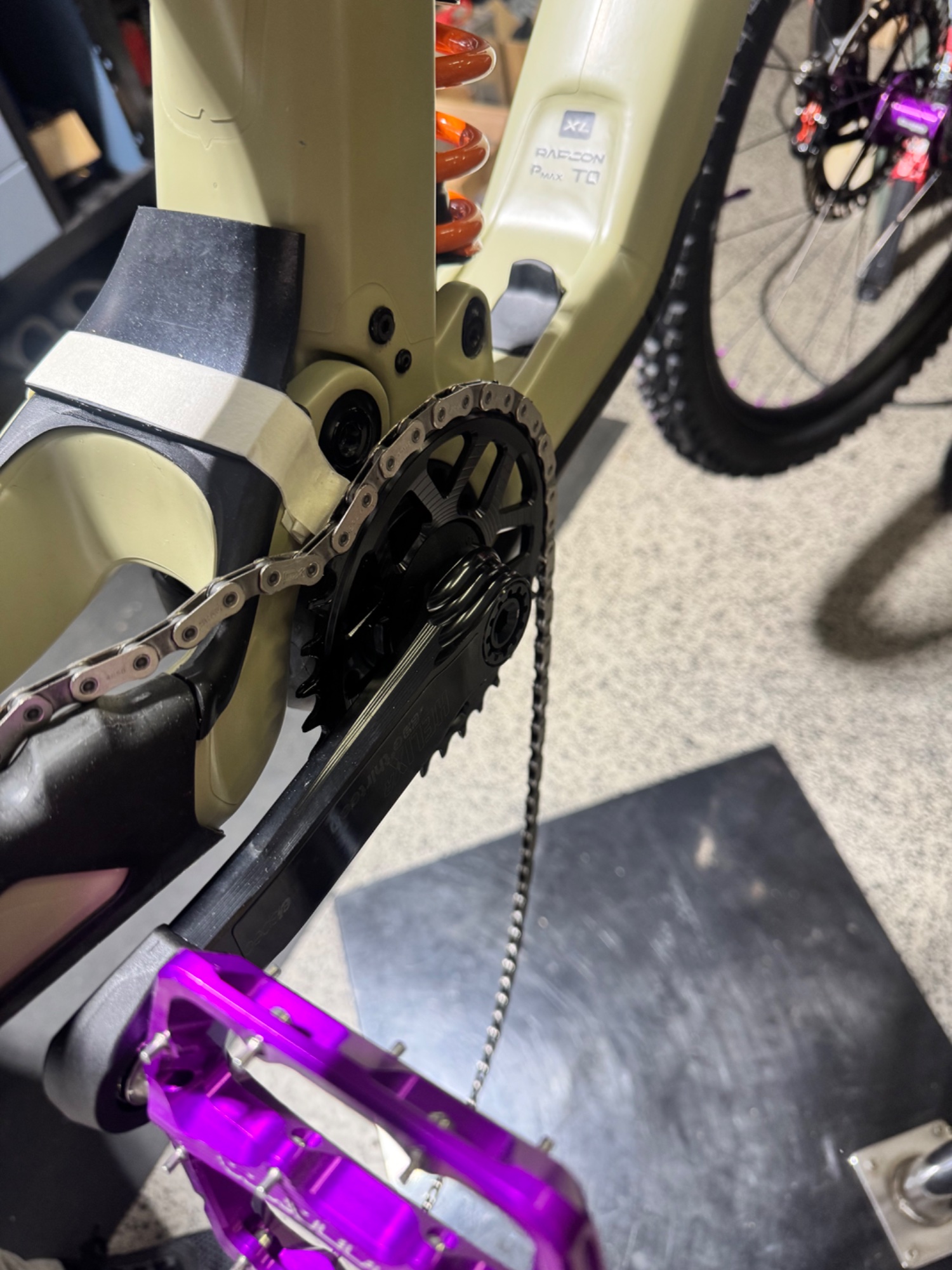

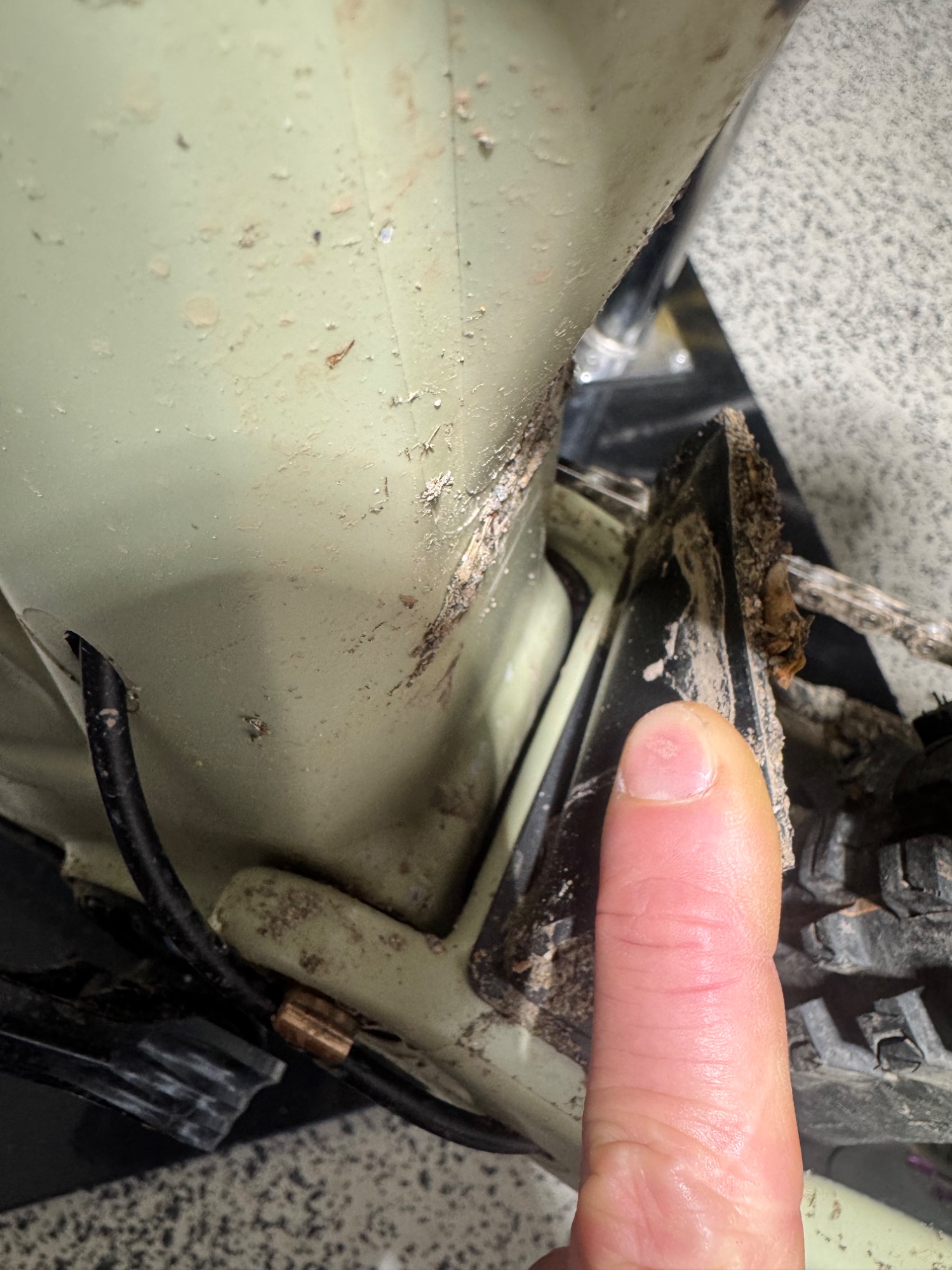

Ja das habe ich überlegt.. aber bei mir sind so 2 hässliche Schrauben bzw. Gewinde zu sehen. Das sieht einfach nicht schön aus.
Das habe ich mit zwei Schrauben eines chinesischen Amazon Händlers gelöst :)
Die obere hat ein M5 Gewinde u die untere ein M3, 10mm Länge waren kein Problem. Mittelfeste Schraubensicherung nicht vergessen ;)

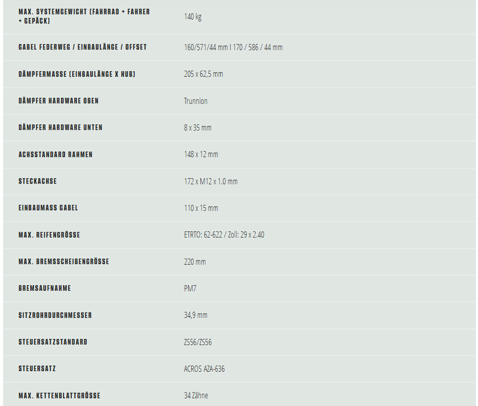

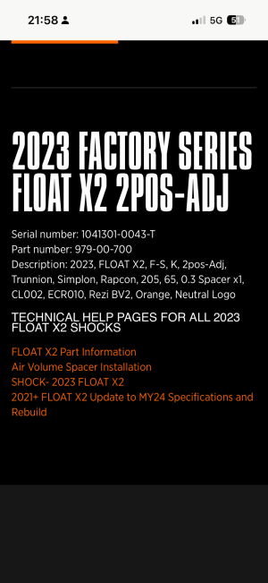

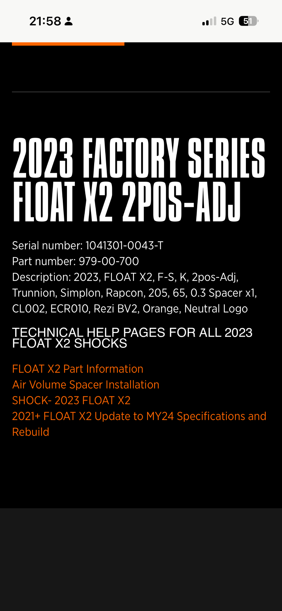

Ich werd noch wahnsinnig. Ich habe mir nen DHX2 in 205x65 eingebaut u den mit nem Spacer auf 62.5 getravelt. Laut Simplon hätte sich der Tune im Vergleich zum eTQ nicht verändert u in den Screenshots von denen von dem Bike stand 205x62.5. Jetzt habe ich den QR Code vom X2 aus dem Bike ausgelesen u da steht 205x65. Habt ihr eure Stahlfederdämpfer getravelt oder fahrt ihr 205x65?

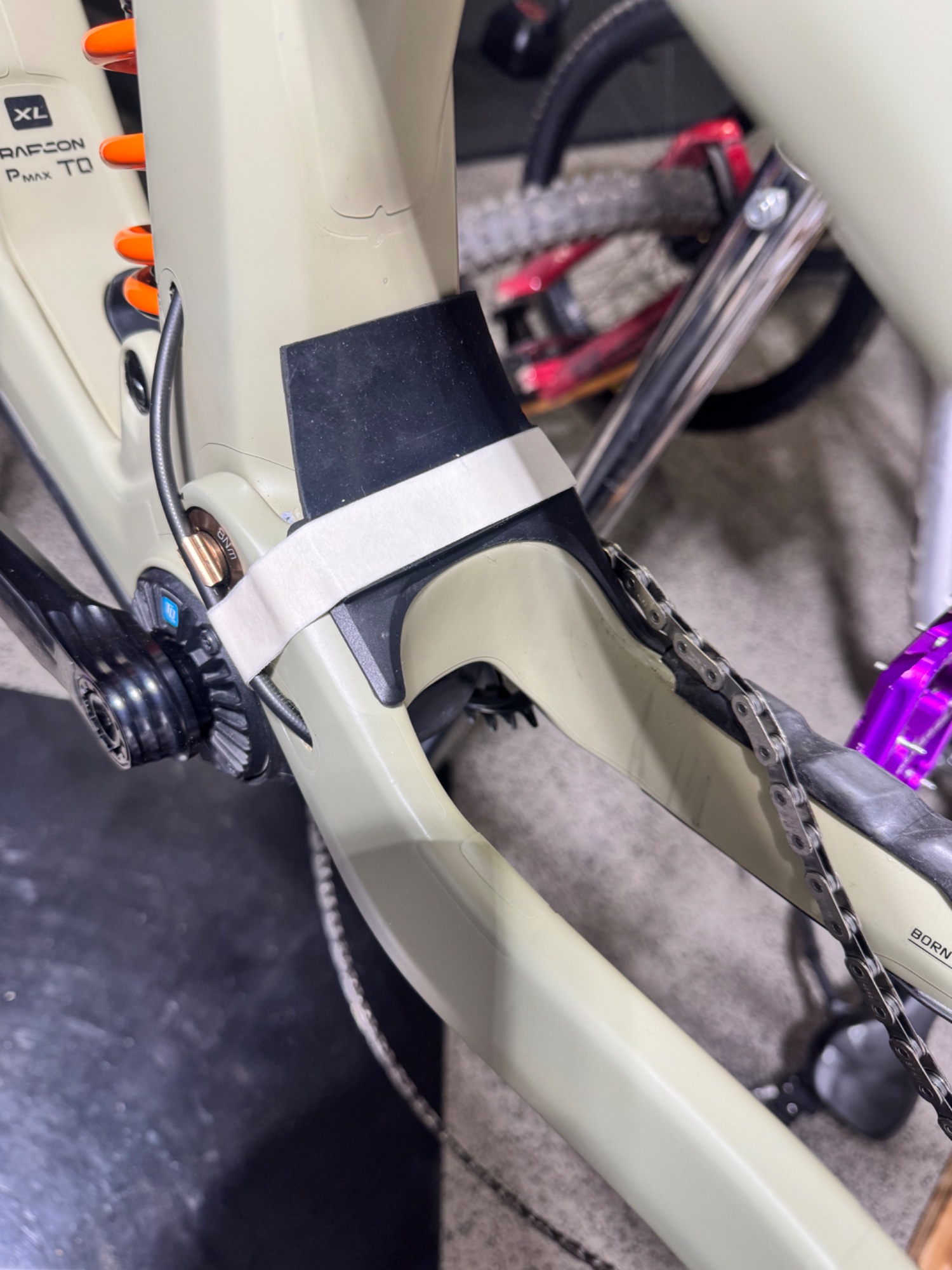

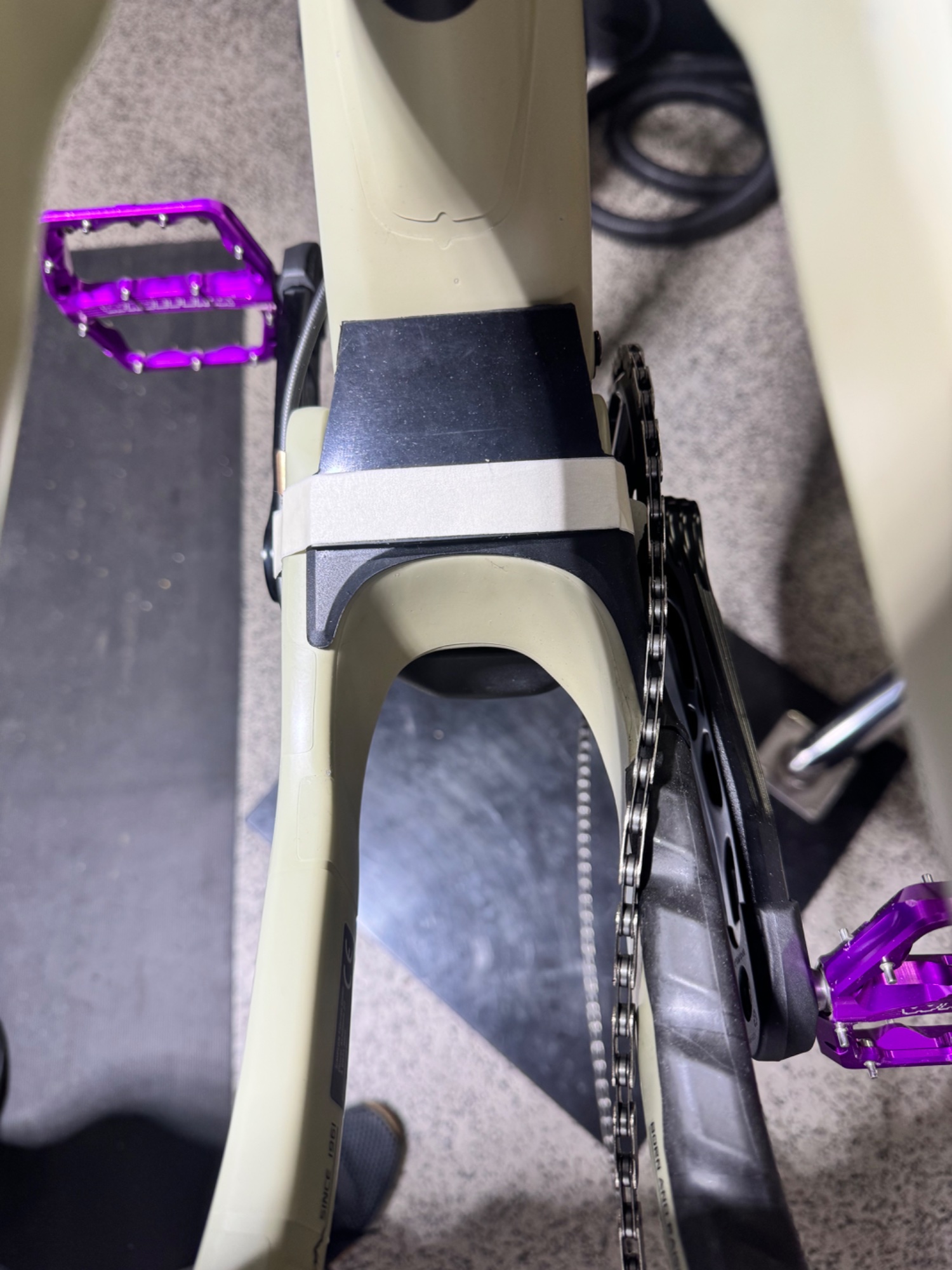

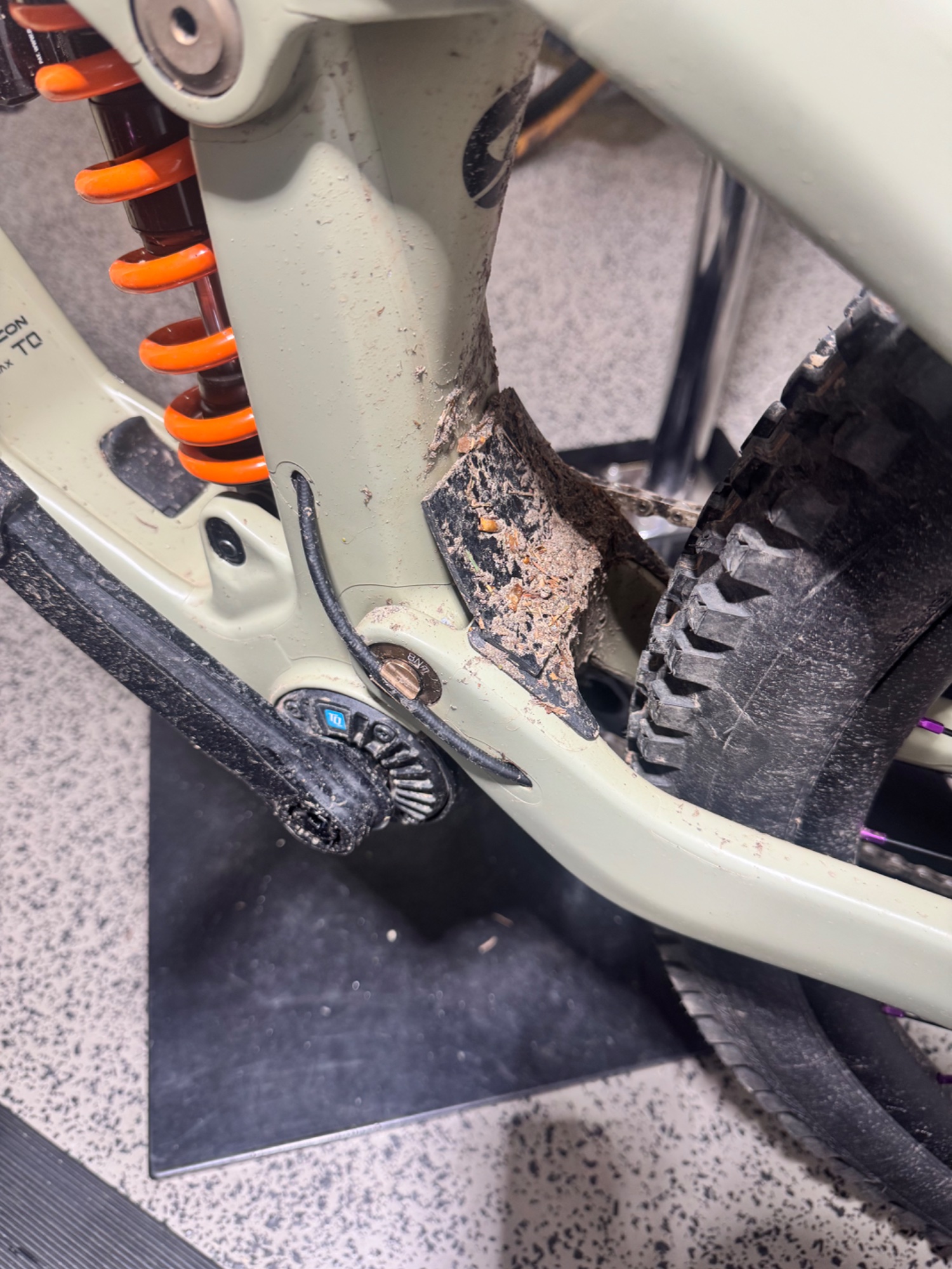

der sieht schön clean und ordentlich aus! Woraus besteht der? und ich sehe, du hast den scheinbar unten auf dem schwarzen Plastik angeklebt.
Ist das ein Vorteil, gegenüber oben festkleben? :)
Hi Leen,
der besteht aus Gummi, 3mm Stärke u 80mm Breite. Die Firma Diconfa bietet das über Amazon an:
https://amzn.eu/d/04sjxLnH
Ich hatte mir ein 20cm Stück bestellt, 10 hätten aber auch gereicht.
Habe das Gummi an den Seiten mit einem Skalpell leicht zugeschnitten, dabei habe ich mich am unteren Teil vom Sattelrohr orientiert. Habe dann 2cm überlappend auf das Plastik vom Rahmenschutz aufgeklebt. Unbedingt beide Klebeflächen mit der Feile o Schleifpapier anrauen (Rahmen drum herum abkleben nicht vergessen, falls mal ein Hub daneben geht). Sika Flex 552 (aus der Automobilindustrie) ist der passende Kleber, der härtet nicht vollständig aus u bleibt flexibel. Genau richtig für die Stelle. Das Gummi war in eine Richtung leicht vorgeformt (wahrscheinlich weil es von der Rolle kommt) u liegt somit automatisch am Sattelrohr an. Deswegen ist es nicht erforderlich, dass an beiden Seiten zu fixieren. Vorteil, wenn du mal den Hinterbau abmontieren musst, brauchst du das nicht jedes Mal auseinander friemeln u später wieder neu festkleben:)
