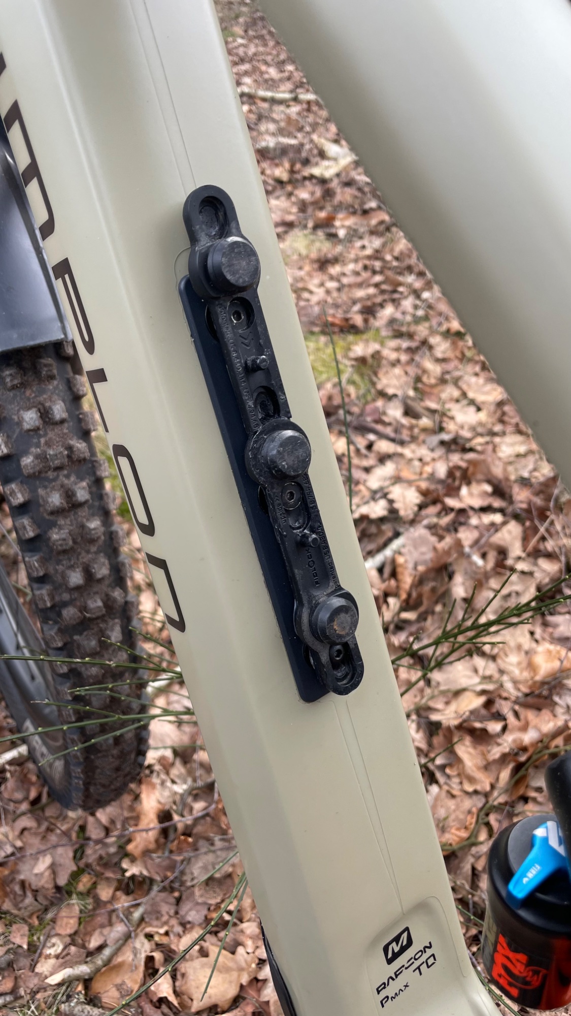

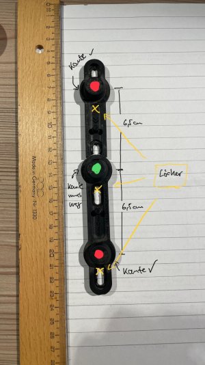

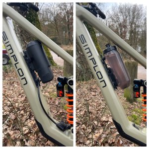

Hello Leute.​
Ich habe es mittlerweile geschafft, mir eine DIY Lösung zu basteln, die mein Problem löst. Wollte euch das Endergebnis nicht vorenthalten :)
Ich war einige Wochen lang mit Fidlock in Kontakt und der Kundenservice versteht mein Problem und sagt, er wolle was für mich basteln.. Ich hatte denen meine Zeichnungen und meinen Prototyp vorgestellt. "man sei an einer Lösung dran". Alles in Ordnung soweit, ich bin gespannt was da noch kommt. Finde es grundsätzlich super cool und nicht selbstverständlich, dass die sich überhaupt so intensiv mit den Kunden auseinandersetzen
Aber fürs Biken jetzt wollte ich mir natürlich vorab eine schnellere Lösung basteln.
Letztlich habe ich 2 Fidlock Base Halter genommen und diese teils zugesägt und modifiziert. Einen habe ich upside und einen downside auf eine zugeschnittene Carbon-Trägerplatte geklebt (mit Epoxy).
Das ist nötig, weil die Magnetpole ja unterschiedlich sind und die beiden Gegenstände (Flasche aufwärts und RE kopfüber montiert) in der Mitte den selben Pol benötigen, außen aber einen anderen.
Dann mussten noch zusätzliche Löcher an den passenden Stellen gebohrt werden und tatsächlich funktioniert meine Lösung hervorragend!
Der Range Extender sitzt auf den oberen zwei Magneten und die Flasche auf den unteren zwei Magneten. Genau so wollte ich das.
Ich bin jetzt auch auf die YT Thirstmaster Flasche gewechselt, weil die einen abgeschrägten Hintern hat. War ein Tipp aus nem Fidlock Thread.
Anbei ein paar Bilder
IMG_4491.jpeg"technische" Skizze. Die roten und grünen Punkte markieren die Pole
IMG_5241.jpegHalter mit 3 Magneten (Plus - minus - plus)
IMG_5254.jpegendlich! RE und Flasche im Wechsel benutzen!
Meine User Experience ist gerettet

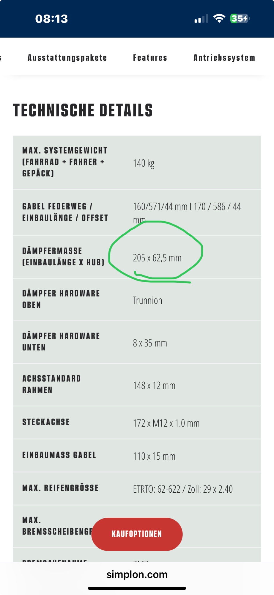

Dazu benötige ich aber noch ein paar Infos.
Zum einen würde ich gerne wissen, ob Simplon die beiden Varianten Trail&Enduro voneinander trennt, indem sie einfach den Rocker geändert haben oder lediglich auf einen anderen Dämpferhub gegangen sind?
205x62,5 scheint wohl in der 150mm-Variante verbaut zu sein.
Mein Trek hat einen Öhlins TTX2 mit 205x65 drin. Der dürfte dann ja ins Simplon passen. Sehe ich das richtig?

Das ist doch schon mal eine gute Nachricht.
Will heißen, die 150mm-Variante benutzt nen 57er Hub und die 165er 65?
Kommt mir sehr viel an Unterschied vor.
Zumal auf der HP 62,5 steht. Allerdings nicht, für welche Variante.
Sascha

Du hast recht. Genau genommen sind es 57,5. Aber das tut nichts zur Sache.
Ich hatte Simplon angeschrieben, da ich wissen wollte, welcher Hub bei welcher Variante verbaut wurde.
Erste verblüffende Antwort:
Und ich hatte die 150mm-Variante gesucht. Klar, die müssen Kosten sparen. Also haben sie nur noch eine Variante im Programm: die 160er.
Deshalb hatte ich auch nur die 62,5 gefunden.
Also noch kurz zum „Vorgängermodell“ angefragt und diese Antwort bekommen:
Alles in Allem schon logisch, wollte es nur noch mal kurz aufklären.
