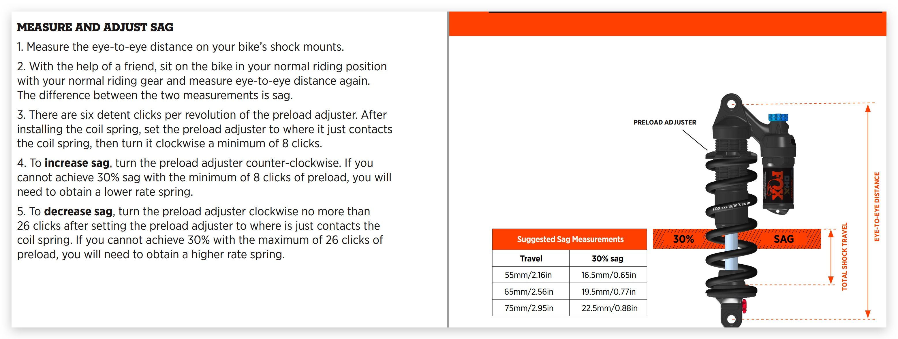

Hallo,
mal eine Frage - Ich wiege knapp 100kg. Habe eine 400er Feder drin ab Werk. Und komme damit nicht auf den Sag von 20-30%. Die Abstand von Dämpferschraube zu Dämpferschraube ist 20,5cm bei Größe L. Wenn ich drauf sitze bin ich bis 17,8cm von Dämpferschraube zu Dämpferschraube. Das wären ca. 15%. Woran kann das liegen? Was habt IHr bei Rahmengröße L und knapp 100kg für eine Feder verbaut ? Danke !

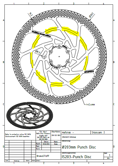

Lösungsmöglichkeiten
sehr dicke steif gebaute Scheibe verwenden, es gibt z.B. die TRP R1 2,3mm (6Loch) mit verstärkten Mittelring oder die MDR-C (6 Loch) ist auch extrem steif gebaut
ich lasse mir derzeit eine dicke BrakeStuff Punch mit verstärkten Mittelring anfertigen
ev. mal mit einer sehr steif gebauten 203er testen (kann oft auch reichen)
ev. mal anderen Reifen testen

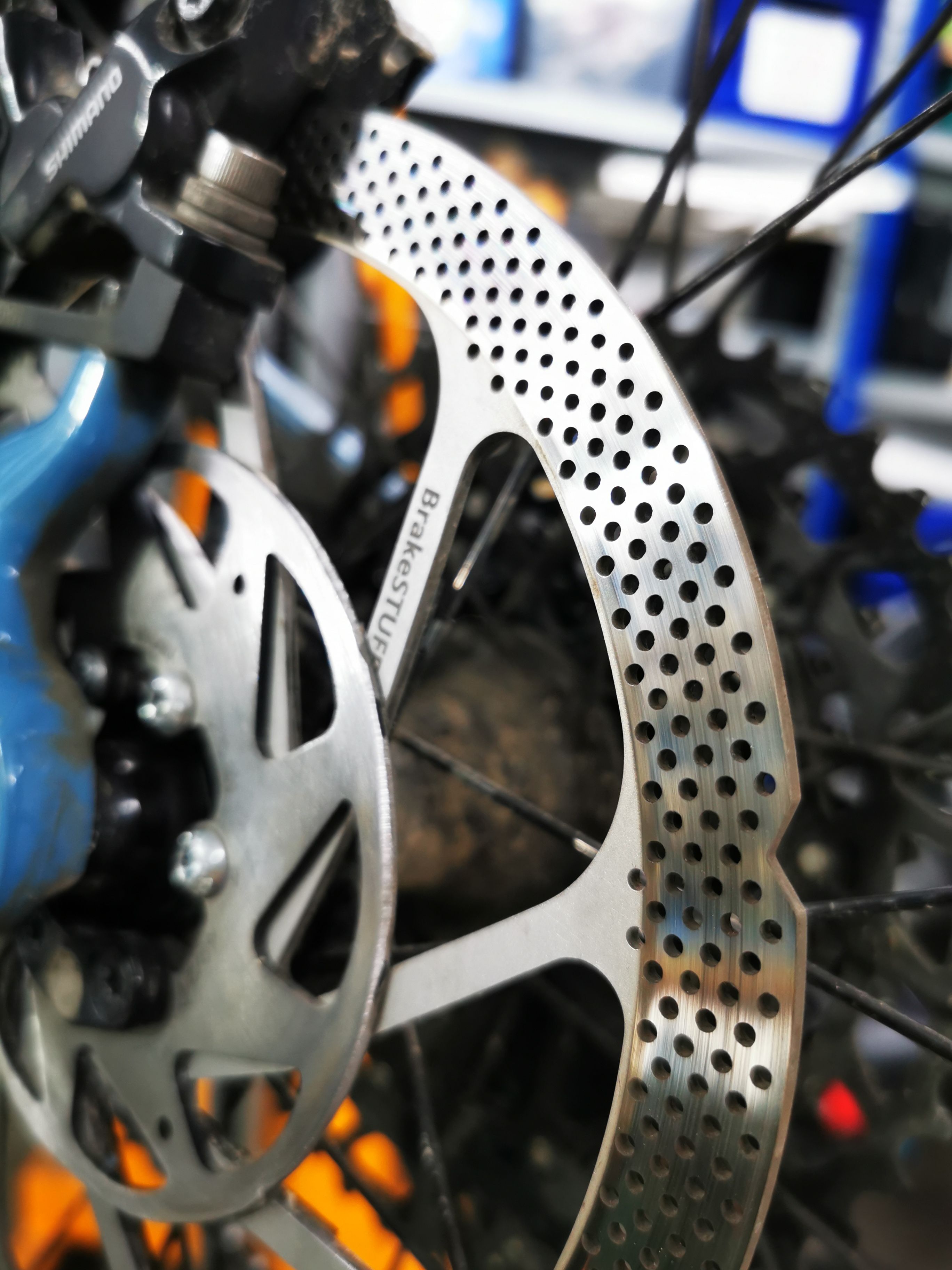

bisher bin ich mit einer Bastellösung zurecht gekommen, dazu habe ich bei einer alten 203er MDR-C den Reibring weg geschnitten, die restliche Platte wird mit der Scheibe einfach mit geschraubt und stützt die Stege dann zusätzlich gegen die Schwingungen (funktioniert bei mir sehr gut)
allerdings passt das vom Platz her gesehen nicht immer (kann an der Bremssattelaufnahme streifen)
wenn es sehr metallisch klingt dann schengelt die Scheibe am Bremssattel an (Scheibe ist im Bremssattelschlitz nicht mittig zentriert), manche Beläge klingen auch viel lauter wenn die Scheibe anschlägt
Lg Tirolbiker63
Sonderanfertigung mit verstärkte Stege (Mittelring)
meine derzeitige Bastellösung (mit geschraubte Versteifungsplatte)
