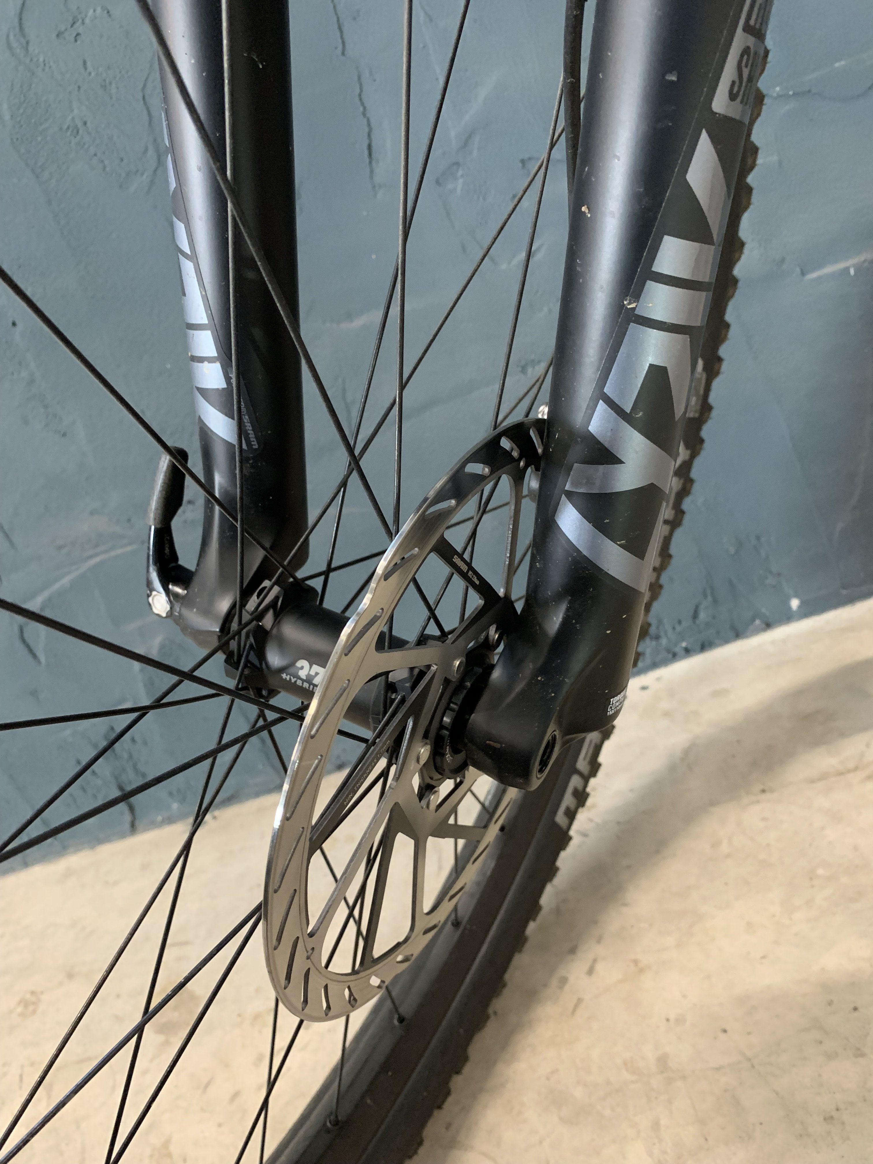

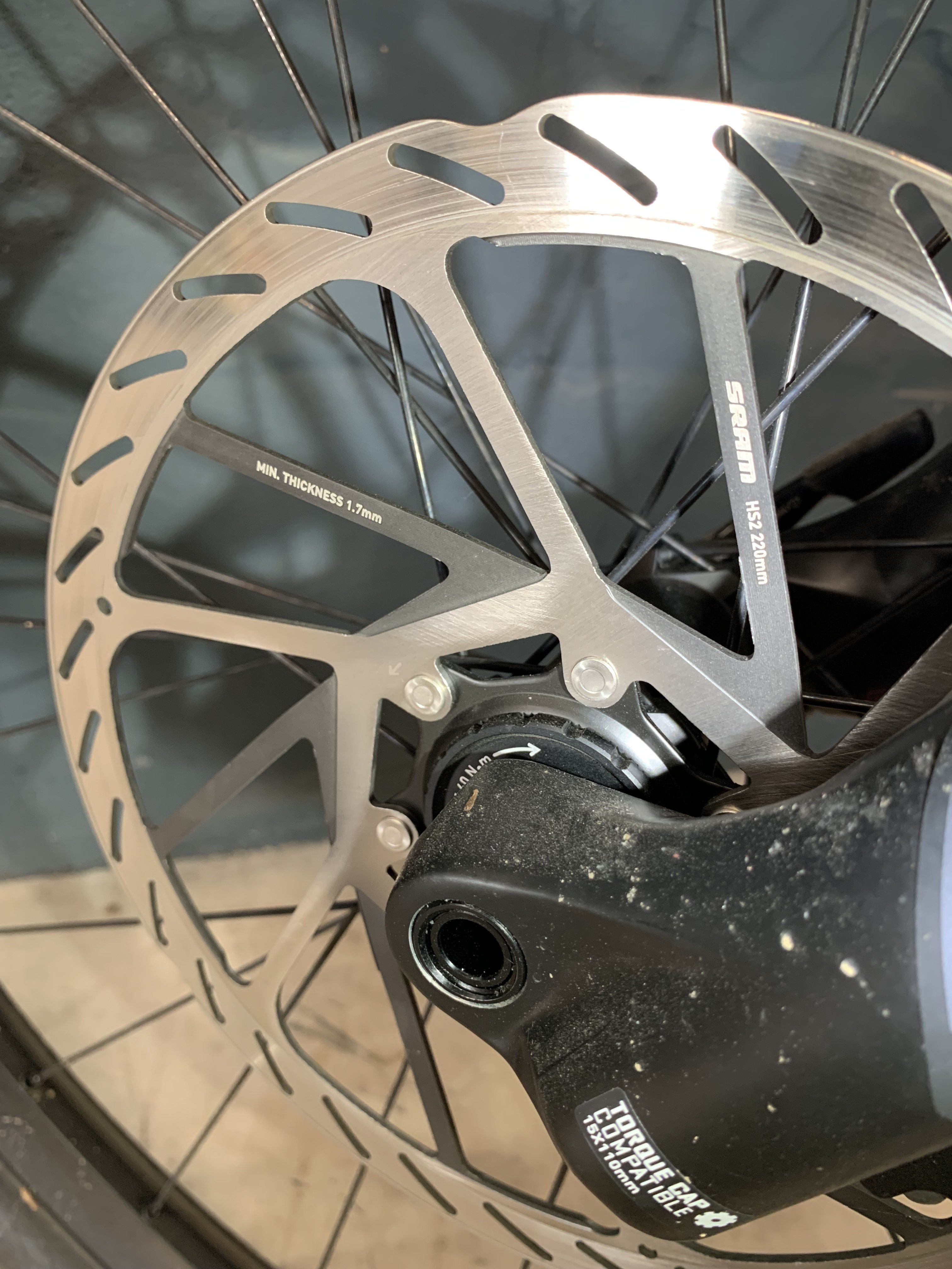

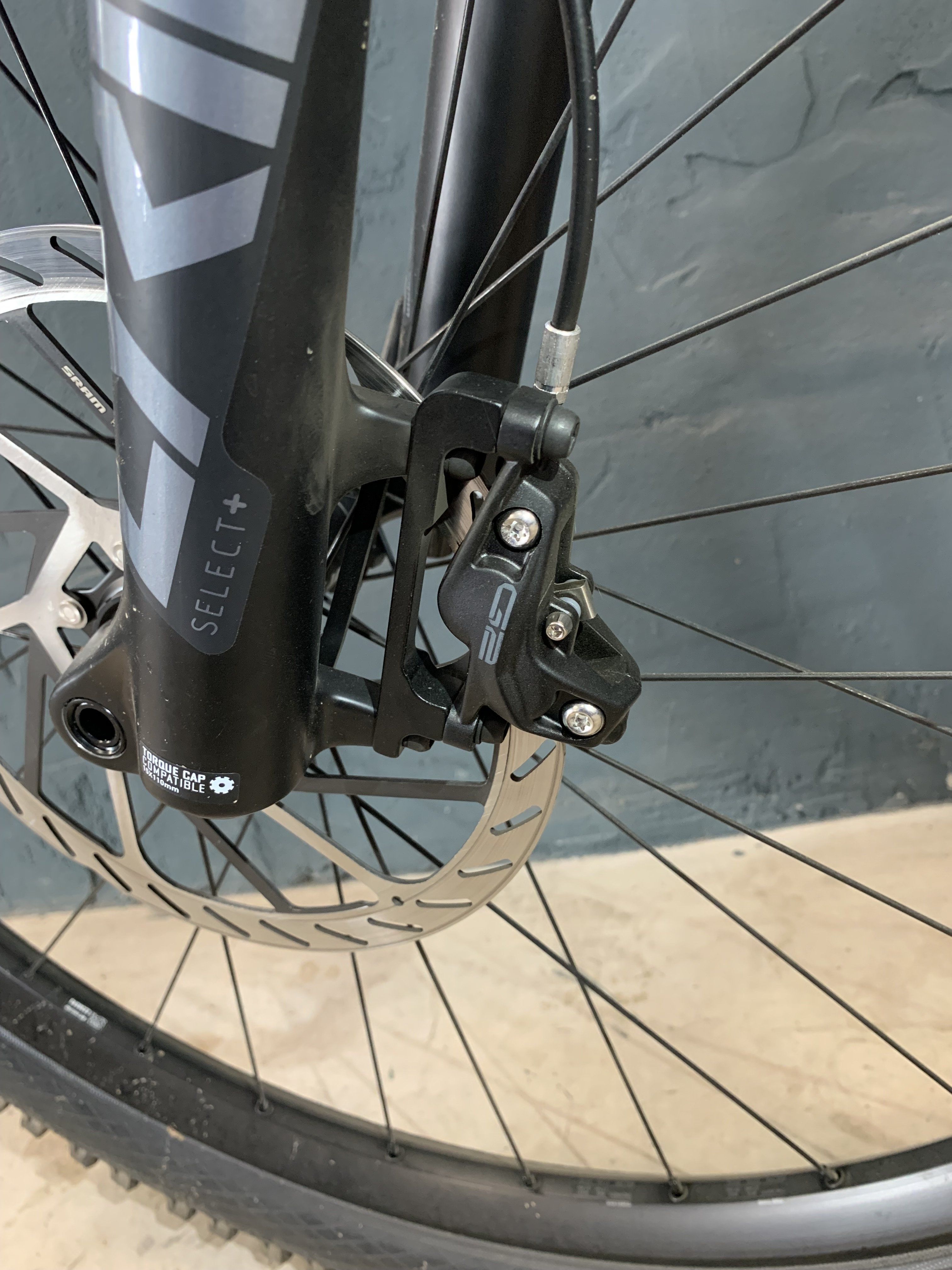

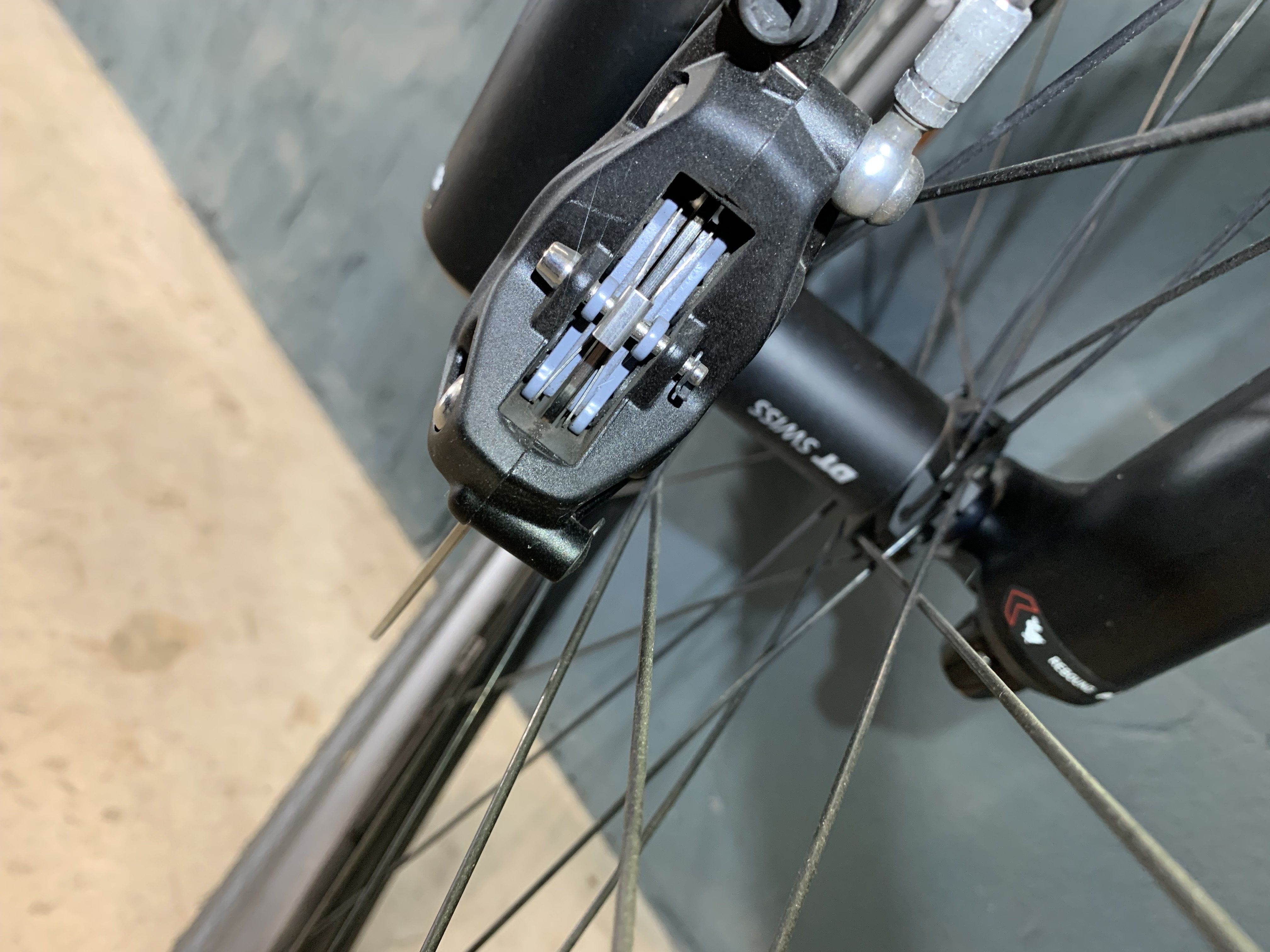

anbei mal ein paar Bilder. Leider ist Centerlock verbaut, und damit scheint es die TRP nicht in 220mm zu geben. Bliebe noch der Umbau auf 6 Loch, muss ich mir aber erst anschauen, scheint aber nicht schwer zu sein.
Von der dicke sollte es passen, die vier Kolben könnten noch etwas zurückgedrückt werden, mit Sicherheit mehr als 0,3mm.

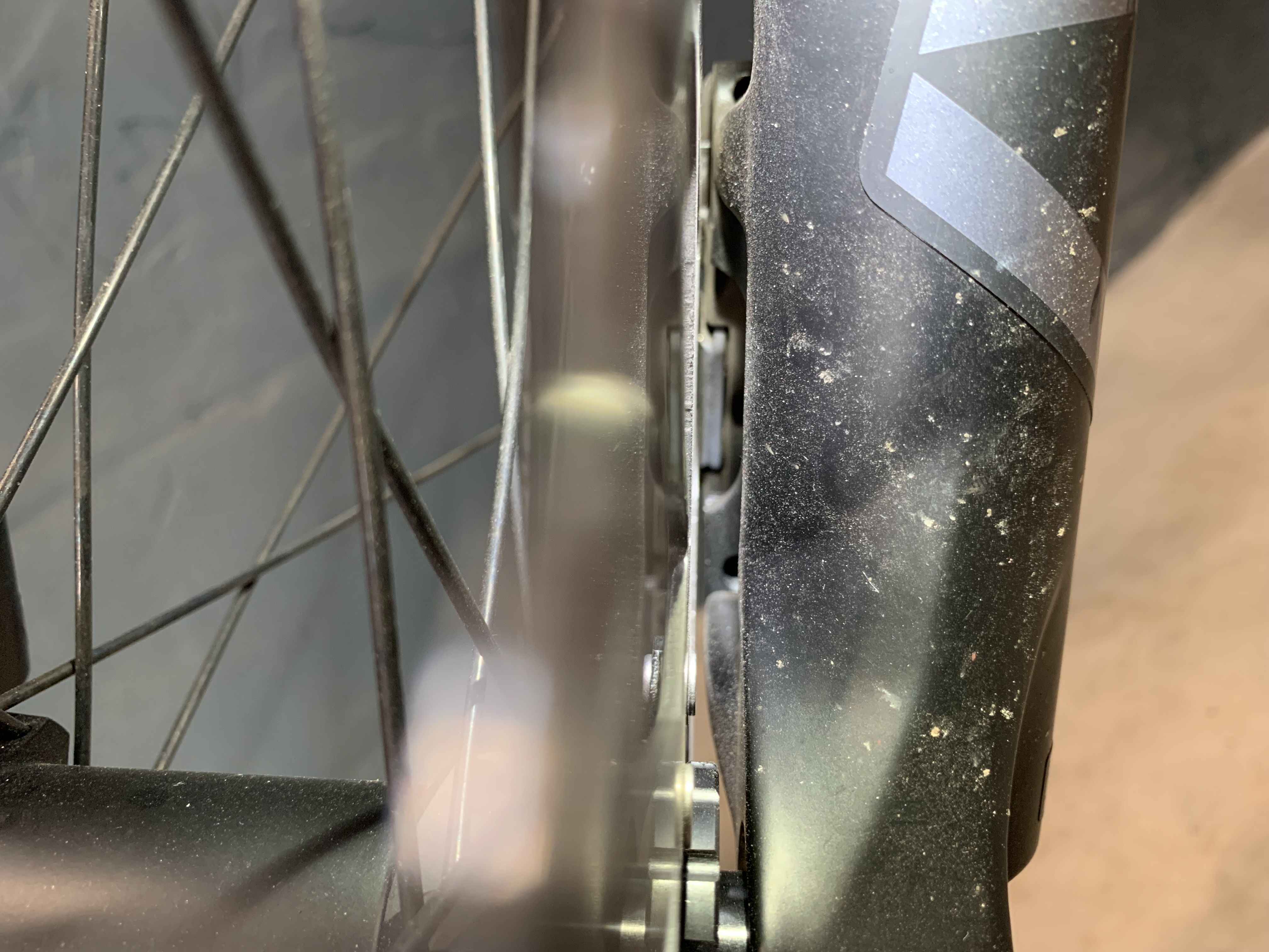

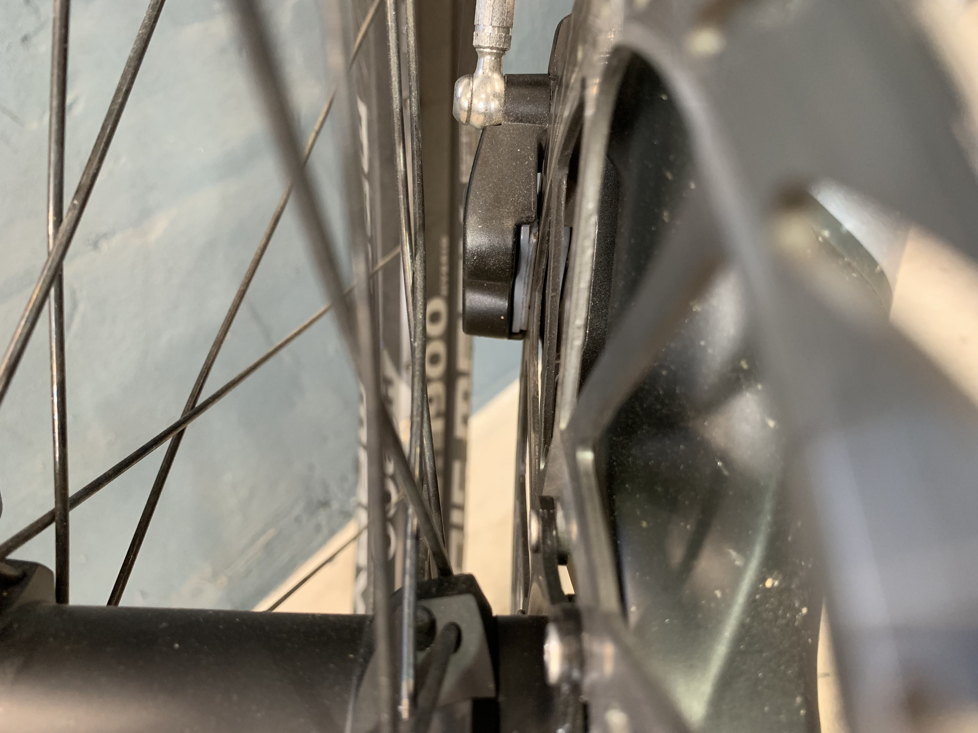

innen sieht der Scheibenschlitz sehr breit aus, das bedeutet dass die Scheibe auf der anderen Seite knapp am Scheibenschlitz dran ist, außen sieht man das im Bild nicht gut > Kolben zurück drücken und Bremssattel in Bezug Scheibenschlitz zentrieren wäre hier meine Anregung
das Reibbild sieht etwas tief aus (kann aber auch im Bild täuschen) dann ist es manchmal stirnseitig knapp beim Bremssattel und auch bei der Spange, die Spange sitzt auch etwas einseitig > die Scheibe stirnseitig auf Schleifspuren überprüfen, ev. mal zum Test eine Beilagscheibe einlegen damit der Bremssattel höher liegt, die Spange etwas aufbiegen im Lochbereich und mittig hin zentrieren (sitzt dann besser und hat stirnseitig mehr Abstand zur Scheibe)
der Adapter ist +40 , beim Versuch mit 203er Scheibe brauchst einen +23 Adapter (empfehle hier Maguraadapter)
203er TRP R1 mit CL kann ich aber nicht empfehlen (hat bei mir heftig bei stärkerer Belastung geklingelt)
mit zusätzlichen CL Adapter bringt man halt oft auch zusätzlich Spiel rein, das funktioniert auch nicht immer, ist aber keine Hexerei (ich empfehle hier den zusätzlich 6x geschraubten Shimanoadapter, hält etwas stabiler als die Steckbolzen)
Lg Tirolbiker63

Der Abstand wurde vom Händler schon verändert, ohne Besserung, aber probieren kann ich es natürlich.
Wenn ich mit Anhänger fahre, ist das Geklapper vorne so gut wie weg und wenn überhaupt nur selten von hinten zu hören, daher gehe ich schon davon aus, dass es Vibrationen sind.
das kommt darauf an
ob er nur den Abstand der Beläge eingestellt hat, oder auch den Bremssattel exakt zentriert hat zur Scheibe
oft fahren die Kolben ungleich aus und man korrigiert es dann mit dem Bremssattel bis der Bremssattelschlitz an der Scheibe streift (ist einem Bekannten in einer Werkstatt so ergangen)

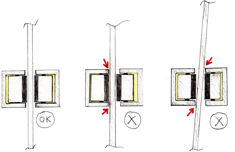

ich hab mal eine überspitzte Skizze gemacht mit Bremssattelschlitz und 3 verschiedene Einstellungen, da sieht man besser wie ich das gemeint habe
links
der Bremssattel steht schön zentriert zur Scheibe, wenn die Scheibe schwingt dann schlägt sie links und rechts am Belag an
mitte
der Bremssattel ist seitlich nach rechts versetzt, wenn die Scheibe schwingt dann schlägt sie links am Bremssattelschlitz an (und rechts am Belag) das klingt dann mehr metallisch
rechts
der Bremssattel ist verdreht zur Scheibe, wenn die Scheibe schwingt dann schlägt sie links und rechts diagonal am Bremssattelschlitz an, es wird hier auch eher zusätzliche Probleme mit Belag schleifen, quietschen oder rattern geben, und der Belag nutzt sich auch stark einseitig ab und der Belag geht schwer zum Einfahren da er diagonal nur punktuell anliegt
