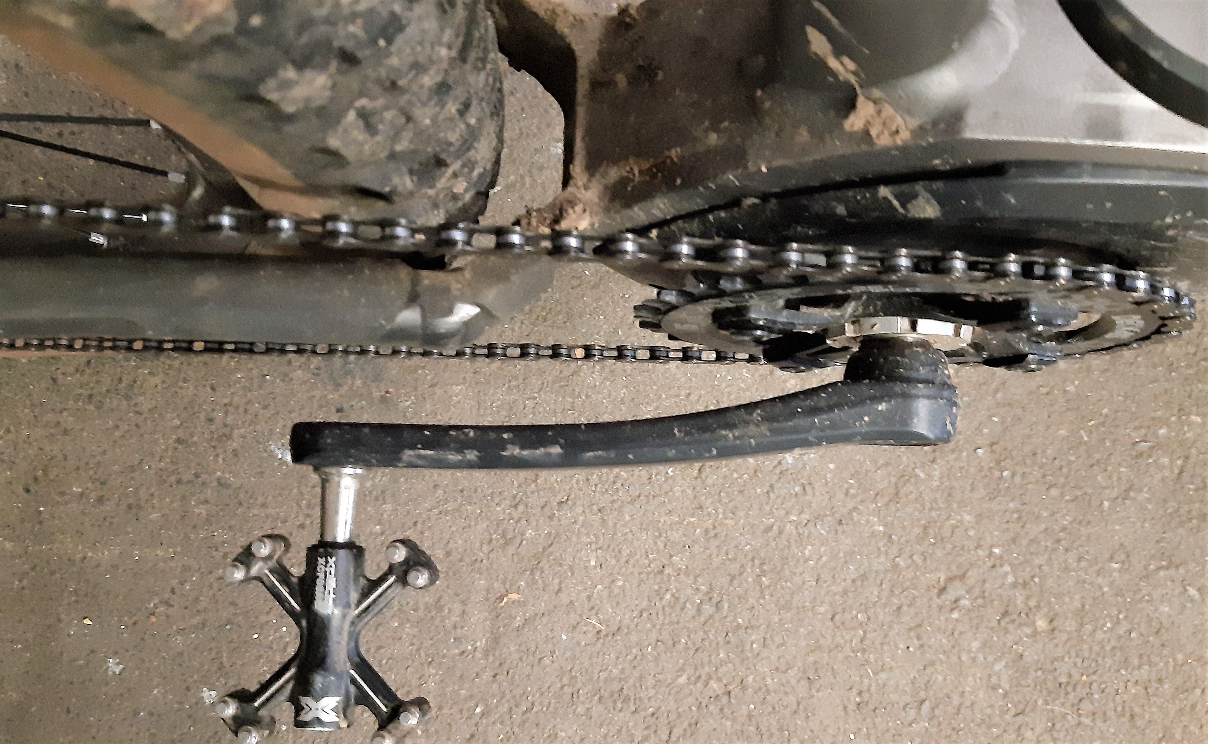

Bei einem Einfachantrieb sollte die Kettenlinie in der Mitte vom Ritzelpaket liegen. Wenn du ein größeres Kettenblatt weiter nach außen (Versatz) montierst, schiebst du die Kettenlinie in Richtung kleinerer Ritzel, der Schräglauf zu den größeren nimmt zu.
Wenn du das größte Ritzel brauchst, solltest du die Kettenlinie nicht verändern.
Bei meinem eBike (38er) passen Kettenblätter bis 44T ohne die Kettenlinie zu verschieben.

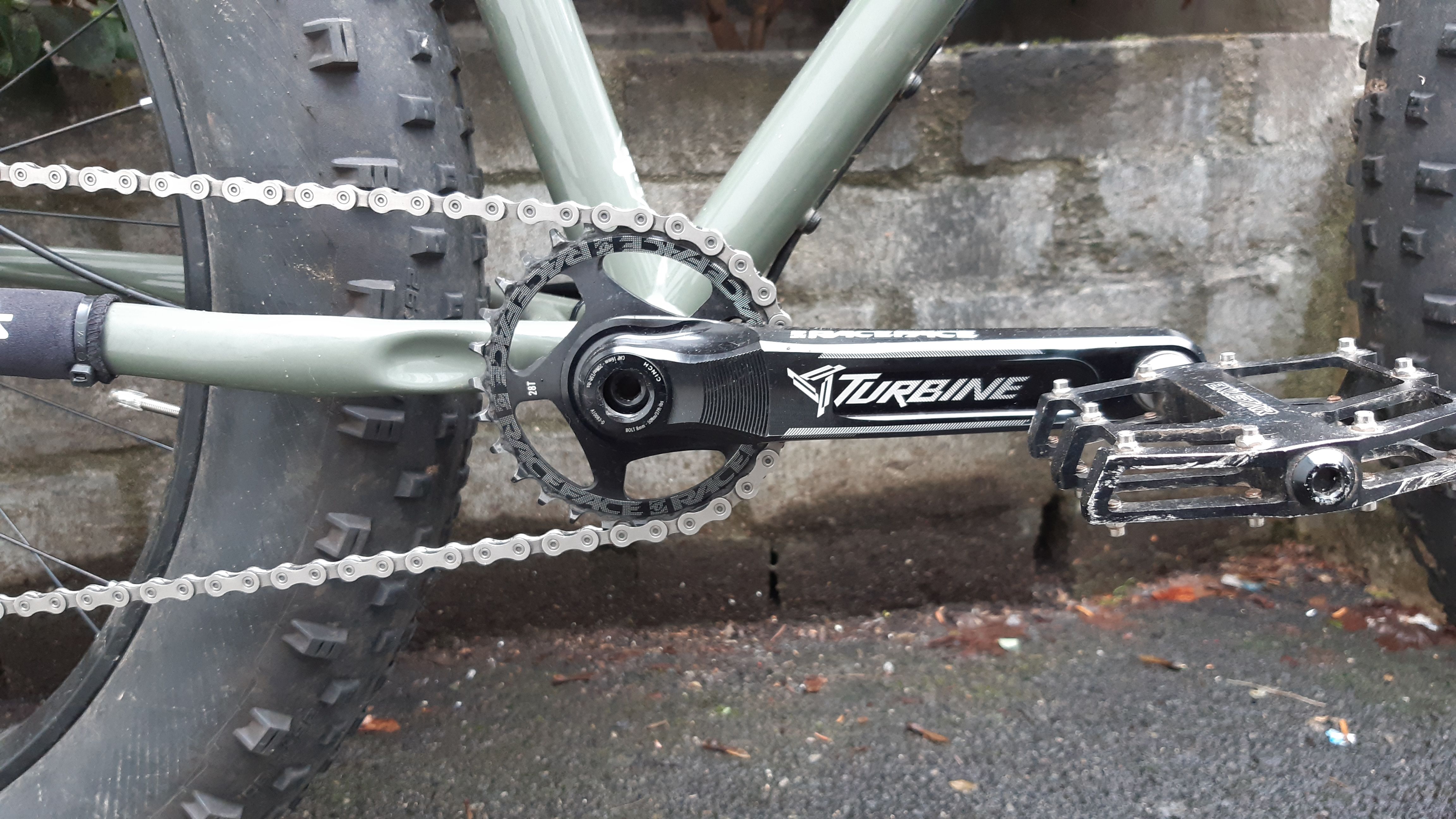

Bei meinem Fatbike kann max. ein 30er -bei Einhaltung der Kettenlinie- montiert werden.
Wenn du die zwei größten Ritzel nur sehr selten einsetzt, kannst du es so belassen, wenn nicht, würde ich die max. Kettenblattgröße verbauen die ohne Änderung der Kettenlinie passt.

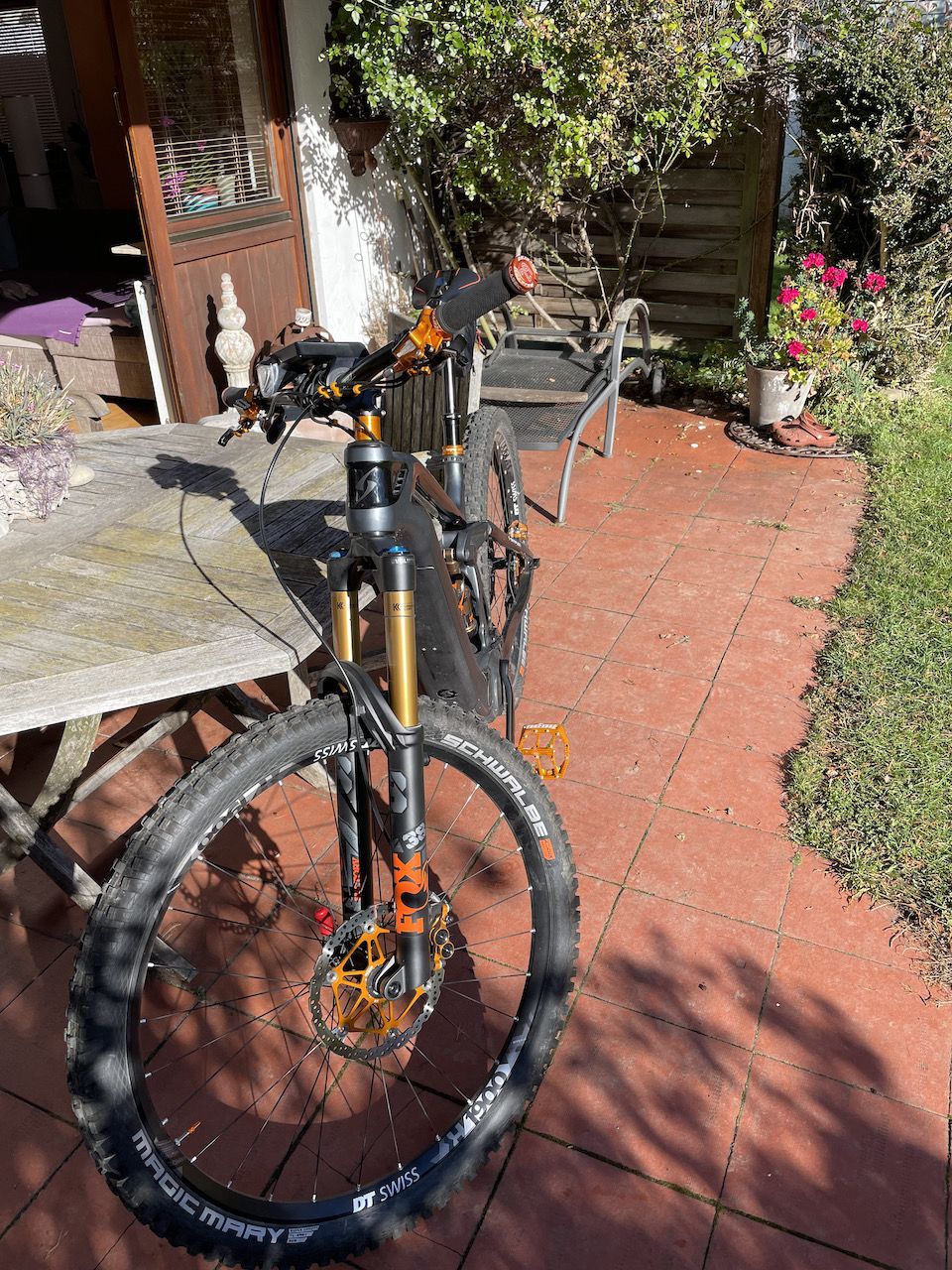

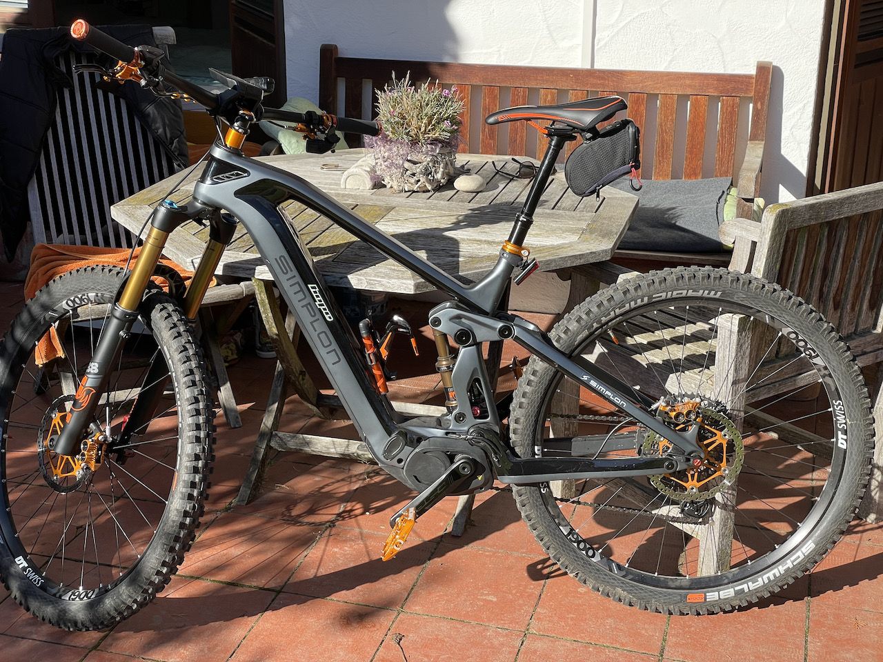

Sodelle - Statusbericht von meinem Bock inkl. einer wichtigen Frage:
Farbtechnisch fertig gepimpt - nachdem ich Spacer, Ahaedkappe, Pedale und Sattelklemme auf die neuen Hope Bremsen/Hebel anpassen durfte ::happyblush
jetzt passen die orangen Teile. Sattel/Griffe noch nicht so optimal, aber das wird noch. So erstmal zufrieden.:winkytongue:
Im Zuge des Pimpens habe ich gleichzeitig ein größeres Kettenblatt (40T) statt des originalen (34T) anbauen lassen und bin damit nicht so ganz glücklich.
Ohne die Kette zu wechseln musste natürlich die Schaltung neu eingestellt werden, das stellte aber kein sooooo großes Problem dar.
Die Krux ist, dass das größere Blatt mit einem Adapter (4 armig) angebracht werden musste, weil die Zähne sonst natürlich an der Rahmen/Kurbelstrebe schleifen würden.
Dadurch ist natürlich die Kettenführung etwas versetzt.
Bedeutet konkret, dass ich im Grunde genommen statt 12 Gängen, nur noch effektiv 10 Gänge sauber fahren/schalten kann. Wobei der kleinste auch eher etwas stockend geht.
Die Schaltvorgänge sind eigentlich (in den leichteren Gang und in den schwereren Gang schaltend) ganz sauber, aber vorher waren sie irgendwie geschmeidiger.
Sicher kann man das optimieren.
Was nicht geht, sind die beiden größten (leichten) Gänge.
Da steht die Kette so schief/versetzt, dass sie bei Belastung (wenn ich es nicht merke und schalten will) sofort die Kette von der Kurbel springt.
Und am Berg fehlen mir diese beiden Gänge deutlich.
Im Prinzip habe ich da nichts dagegen, dass ich da bissle mehr strampeln muss und es ist auch sehr schön, dass ich durch das größere Blatt ein paar Km/h mehr rausbringe (das war auch der Hintergedanke des Wechsels auf ein größeres Kettenblatt) - aber ich bin eigentlich Perfektionist und suche da nun eine Lösung.
Zur Not muss ich es eben wieder zurückbauen lassen.
Nun die Frage(n) - an die Spezis und/oder an die, welche ähnliche Probleme gelöst haben/wollen:
1. Ist der Schritt von 34T auf 40T zu groß (effektiv bringt das paar km(h mehr, natürlich auch mehr Verschleiß, schon klar)
2. Würde ein Kettenblatt 36/38 (wenn es das denn gäbe) auch ohne den 4 armigen Adapter funktionieren?
3. würde ein anderes Ritzel/Ritzelgruppe die Kettenführung wieder optimieren können?
4. wenn ja - Empfehlungen?
5. Auch egal, wenn es am Ende "nur" 10 Gänge wären - ich möchte sauber rauf und runterschauten können, vom ersten bis zum letzten Gang sauber - ansonsten könnte man ja bei der 27 Gang Schaltung bleiben, hatte man effektiv auch nur 21...
Ich möchte keine Diskussion über Sinnhaftigkeit anstoßen.
Wenn es ein Gefrickel wird, was nur Geld verbrennt oder völlig an der Funktionalität vorbeigeht, baue ich das zurück, kein Thema.
In dem Sinne freue ich mich über Feedback/Ra(d)tschläge:openedeyewink:
