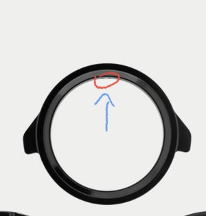

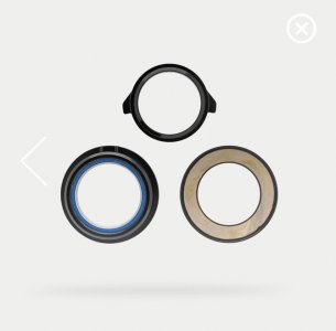

Hat schon jemand von euch mal den Steuersatz am Rapcon gewechselt ?
Nach 8000 km und allen nur vorstellbaren Wetterbedingungen wird es langsam Zeit.
Saubermachen und fetten hilft nicht mehr viel. Läuft einfach nicht mehr rund und knarzt vor sich hin 🙄
So toll das ja mit der internen Kabelführung ist, aber wenn man da einen neuen Steuersatz einpressen will, ist man echt der A....
Eingebaut nicht aber Steuersatz recherchiert wg Lenkanschlag weil semi-lose, Anschlag sitzt unten, schaut so aus als obs zudem ein Spezialwerkzeug bräuchte.....
Wofür
@aloisius Was meist Du? Wofür braucht man ein Spezialwerkzeug?
Der Lenkanschlag ist in der unteren Lagerschale. Auf dem Gabelkonus ist dann die Begrenzung angebracht. Das war bei mir auch schon mal lose, die kannst aber mit einem Inbus wieder festziehen.
@orangeknuckles : ich habe eine Montageanleitung von Acros gefunden, es handelt sich um ein Einpresswerkzeug mit Ausrichtung des Anschlags. Gegenstück an der Gabel wird auch nur ausgerichtet eingepresst. Von einem Inbus habe ich jetzt nichts gesehen, vllt verbaut Simplon eine andere Variante.
Falls Inbus würde das heißen Gabel nicht ganz ausbauen, somit bleiben die Kabel an ihrem Platz und Schraube festziehen, klingt gut:)
Kannst du bitte mal den Link schicken?
Vielleicht meinen wir auch zwei unterschiedliche Dinge. Meine Aussage mit dem Inbus bezog sich ausschließlich auf den Gabelkonus.

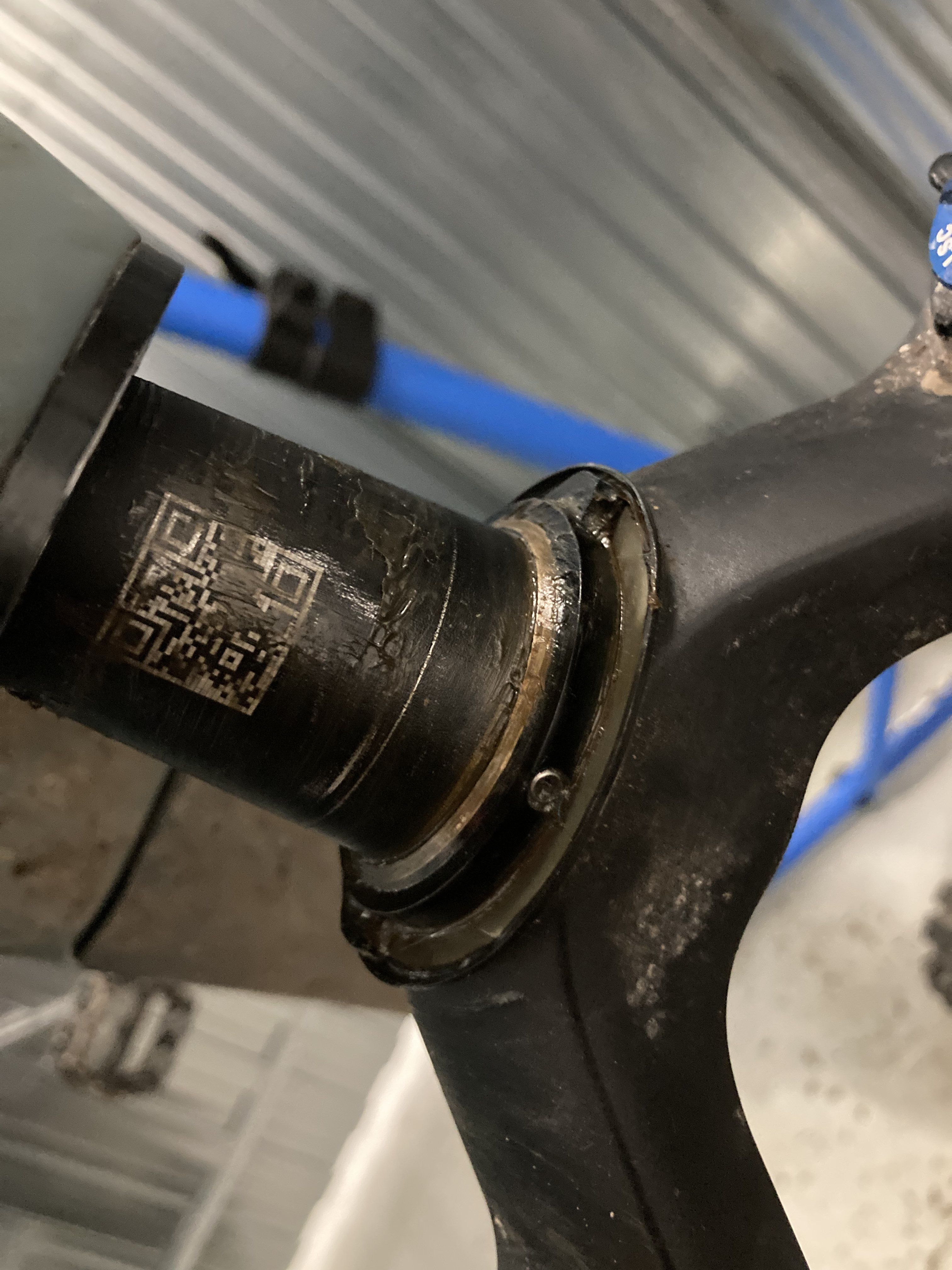

Hab gestern nochmal den Steuersatz sauber gemacht und gefettet.
Hab mal den Gabelkonus mit der Blockfunktion fotografiert.
