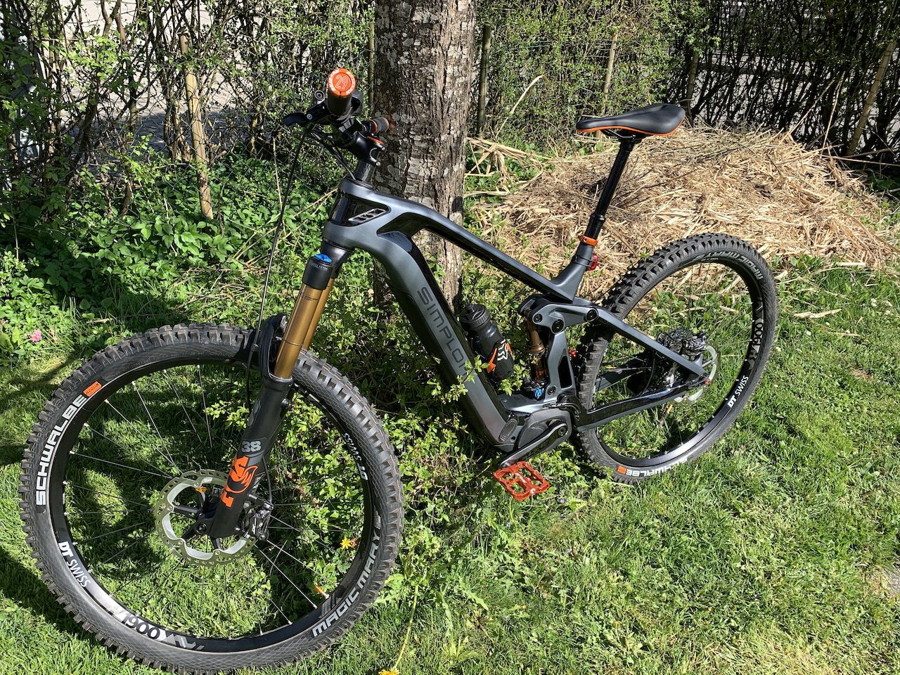

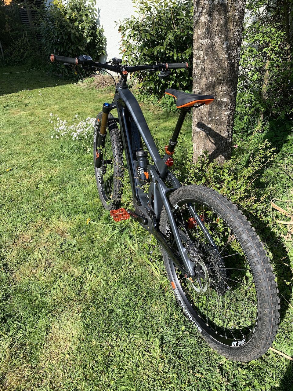

Sodelle - fast fertig gepimpt - "Orange Count(r)y"
was wurde/wird "georanged"?
1. Griffe - Reverse orange
2. Sattelklemme - Reverse orange
3. Pedale - Reverse orange
4. Steuersatzkappe - Reverse orange
5. Gabelschaft Spacer (in progress) - Reverse orange
6. Sattel - KTM orange/schwarz (wird sicher noch ein "besserer" gefunden)
7. Trinkflaschenhalter - FOX orange
8. Ventilkappen: VORCOOL orange
9. Trinkrucksack - Motyboth - orange
10. Handschuhe - Airline Glove Flo - FOX orange
11. MTB Boots - Norwave Corsair orange
12. Diverse Klamotten orange/schwarz.
13. Lenker - schwierig, net ganz orange, das wäre zu viel , aber es gibt schon welche mit guten orangen Schriftzügen...- also in progress...
Habe (fast) fertig.
