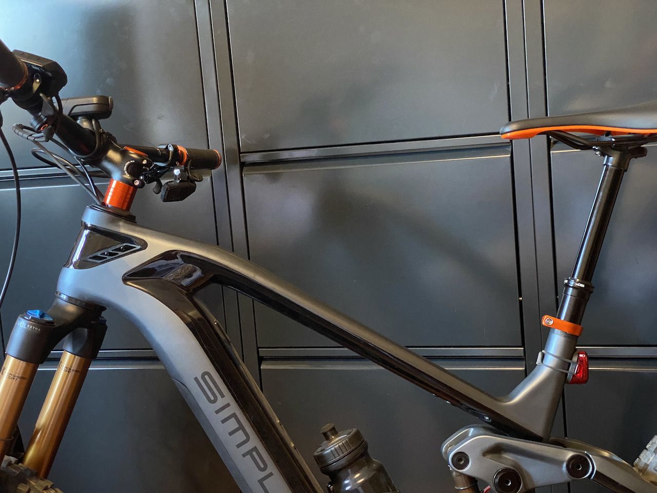

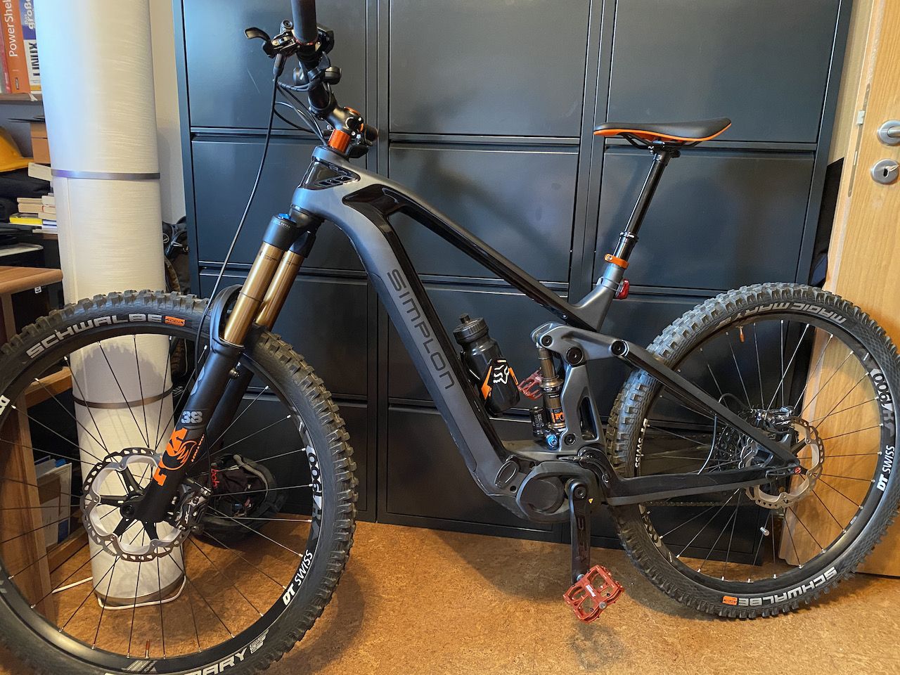

Gabelschaft Spacer sind auch dran.:winkytongue:
Langsam wird es P.O.R.N.O. :troll:

Brauchst noch die orangene Kassette 🤑
Und eine orangene Hope Bremsanlage incl. Scheiben 🤑🤑🤑
Die Kassette ist nicht sooo ganz Meins - ich habe ja eh schon die Regenbogenkasette dran - das ist ok.;)
Aber die HOPE - über die bin ich natürlich auch schon gestolpert.
Würden die denn passen?
Hat jemand mit denen Erfahrung? Scheibengröße, Hydraulik, Verschleiß etc.?
DAS wäre wirklich noch die Krönung.👀

Mist - die Frau wird wieder schön maulen....dachte gerade, mit den Schaft Sparern ist es das endlich....
