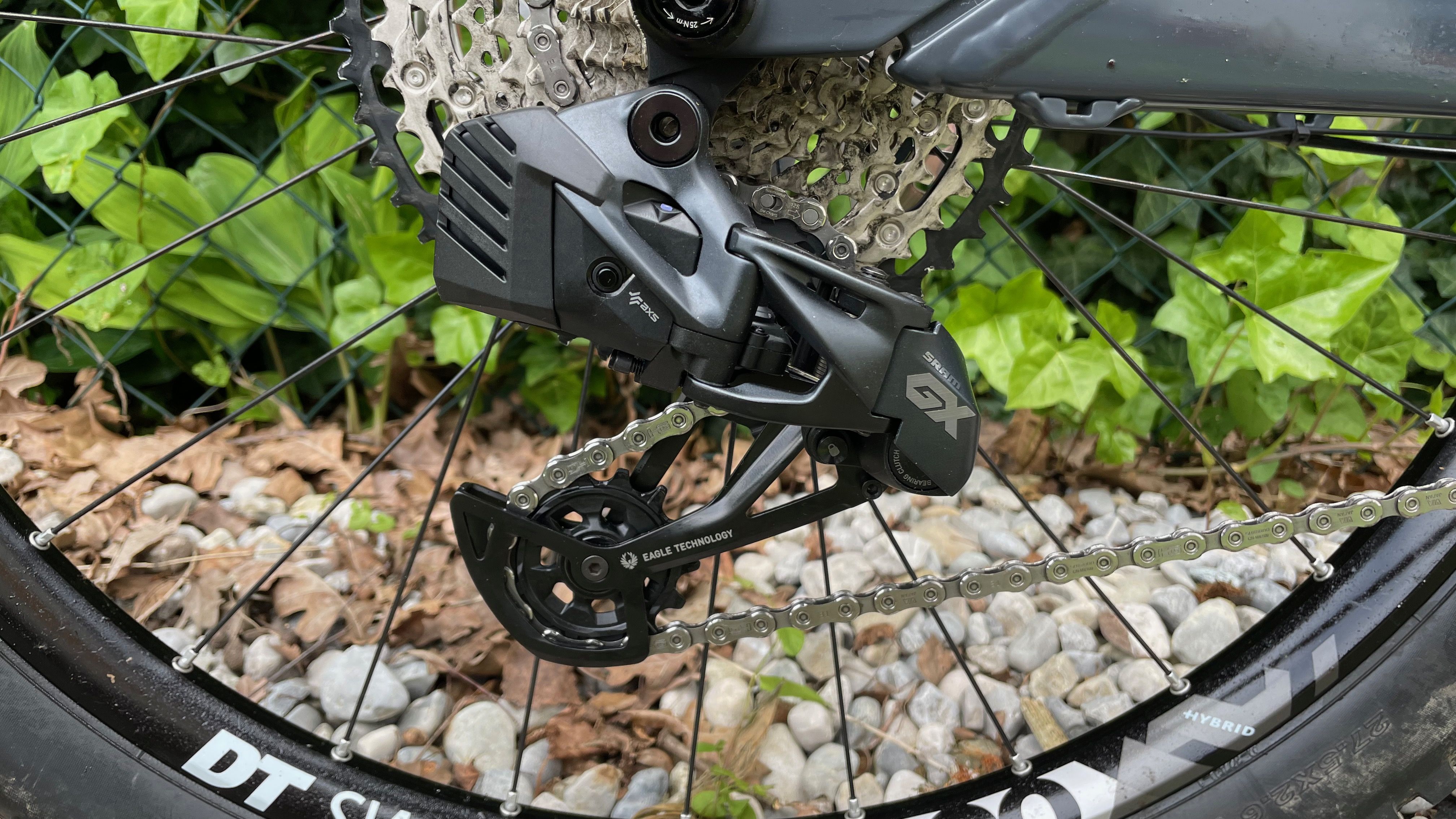

Habe die XT gegen die GX ASX getauscht. Rest ist (noch) Shimano *.
Bis auf den Controller (habe extra schon die Rocker Buttons), der ist nicht so der Bringer in Bezug auf Haptik, bin ich echt zufrieden. Die Schaltung ist der Hammer! In 10 Minuten angebaut und eingestellt und schaltet sauber, schnell und leise!
