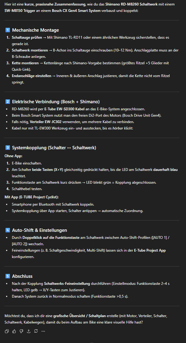

Ich habe dein oben verlinktes Dokument mal kurz durch die KI gejagt, hast du es so auch gemacht?

Danke für Deine Mühen. Ich habe jetzt an den Verkäufer geschrieben. Vielleicht war das Schaltwerk auch schon einmal gekoppelt und wurde nicht entkoppelt. Das ginge m.E. nur mit der App. Die kann ich aber nicht verbinden. Schade dass die Fehlermeldung (Funktionstaste 0.8-2 sec. drücken dann rotes blinken statt blaues blinken für den Kopplungsmodus) nicht dokumentiert ist. Falls jemand was gefunden hat, lasst es mich gerne wissen.
