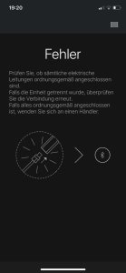

Wollte mein Focus Bold mit Hilfe der ST-Unlocker App etwas anpassen und ggf. etwas schneller einstellen. Dazu musste Ich über die Etube App ein Firmewareupdate machen auf die 4.71 Version jedoch funktioniert die elektrische Motorenunterstützung nicht mehr!
Wenn Ich die E-Tube App öffne und auf ,,Anpassen" gehe erscheint die Fehlermeldung das die Kabel nicht korrekt angeschlossen wären. (Siehe Screenshot)
Habe natürlich gleich die Abdeckung mit den drei Schrauben demoniert und die Kabelverbindung gecheckt, war alles soweit Ich das beurteilen kann alles in Ordnung.

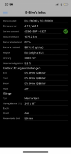

In der STUnlocker App kann ich die Motorenunterstützung zwar einstellen und speichern, jedoch werden diese nicht übernommen! (siehe Bild)

Hab mir mal die stunlocker pdf durchgelesen. 4.7.1 sollte funktionieren. Bei deinem motor Update ist aber wohl was schief gelaufen. Laut der Watt angeben vin der app hast du ne rakete mit 2 Rädern. Und du scheinst die 1075km ohne Unterstützung gefahren sein ?
