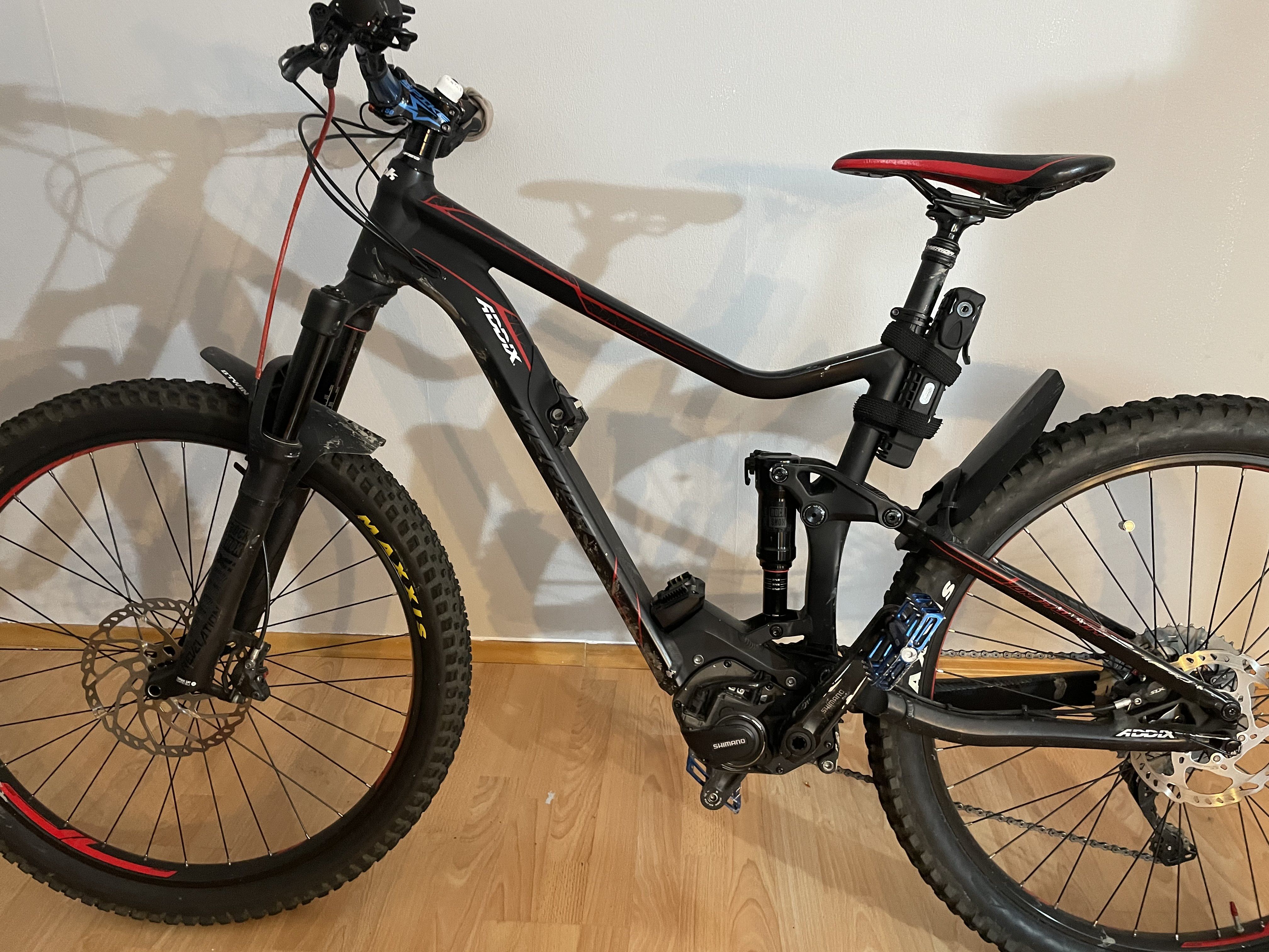

Ich fahre ein Merida eone- sixty mit dem Shimanosystem steps e8000.
Ich habe mein Bike an einer Laterne angeschlossen und dieses ist abgerutscht und umgefallen. ziemlich doof gelaufen aber es wirkte glimpflich. Also ist nicht hart aufgeschlagen da es die Laterne entlang gerutscht ist beim flach legen. Wieder aufgestellt und dann einkaufen gegangen.

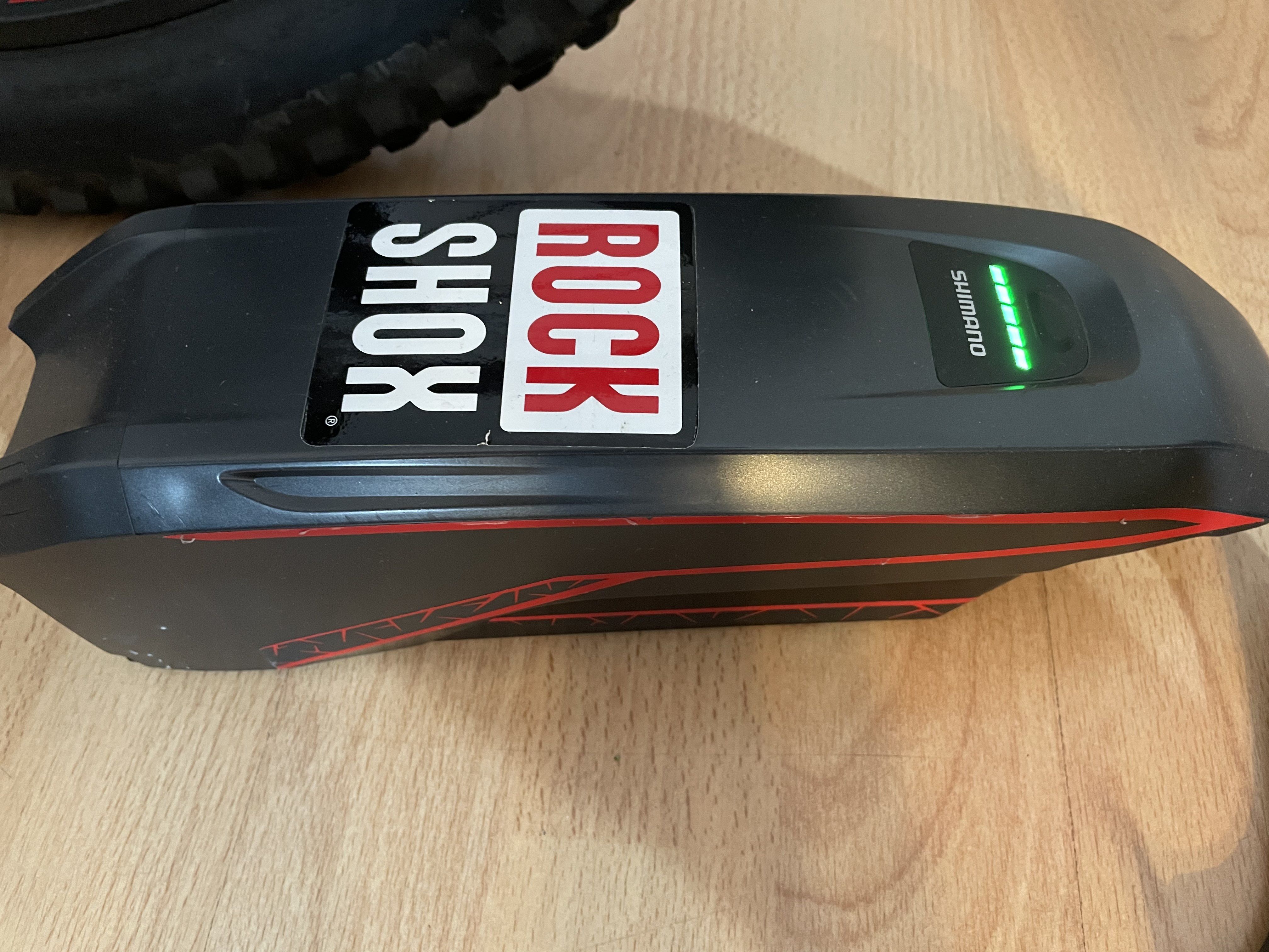

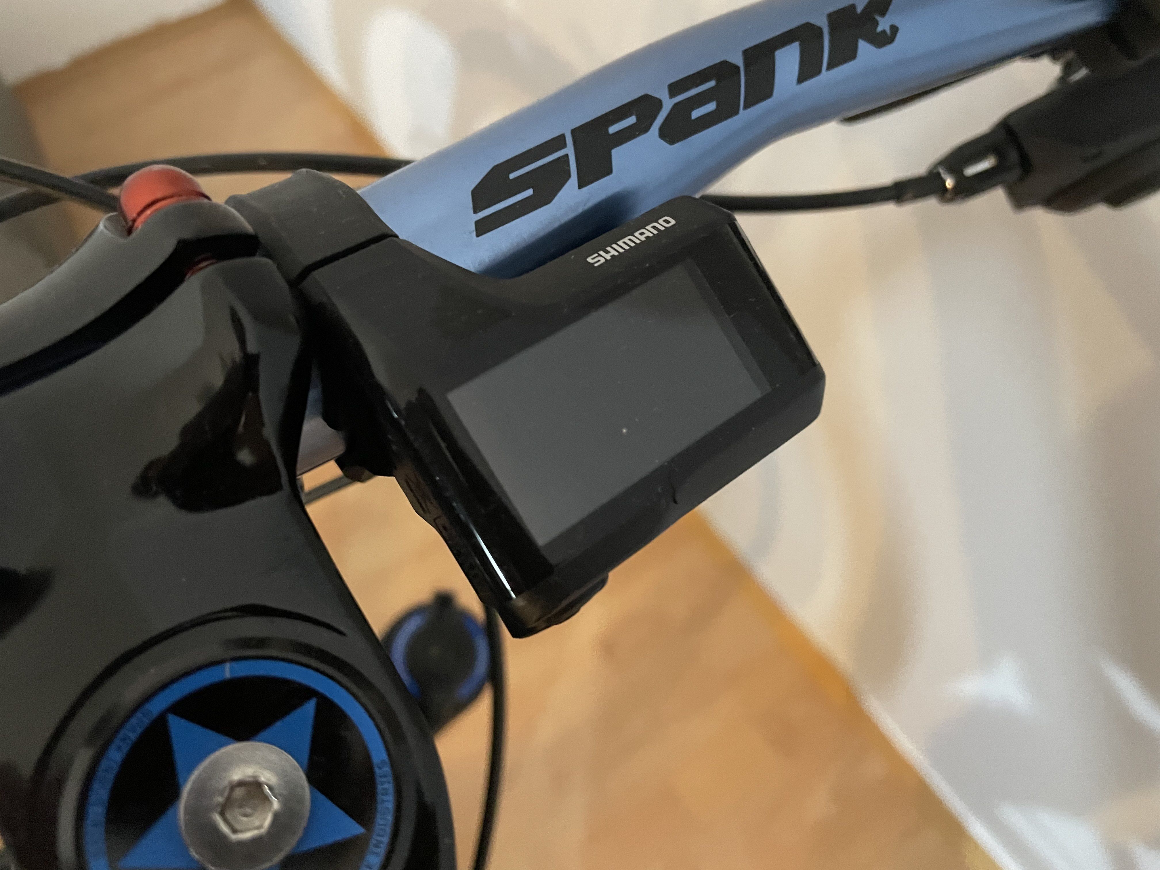

Nach meinem Einkauf lies sich das Bike nicht starten. Der Akku ging zwar an aber das Display blieb schwarz. Zuhause habe ich dann erstmal optisch nach Schäden geschaut. Nichts zu sehen außer das am Display eine kleiner weißer striemen war. Ich denke von der weiß lackierten Laterne. war aber nur etwas Farbe (keine Macke)

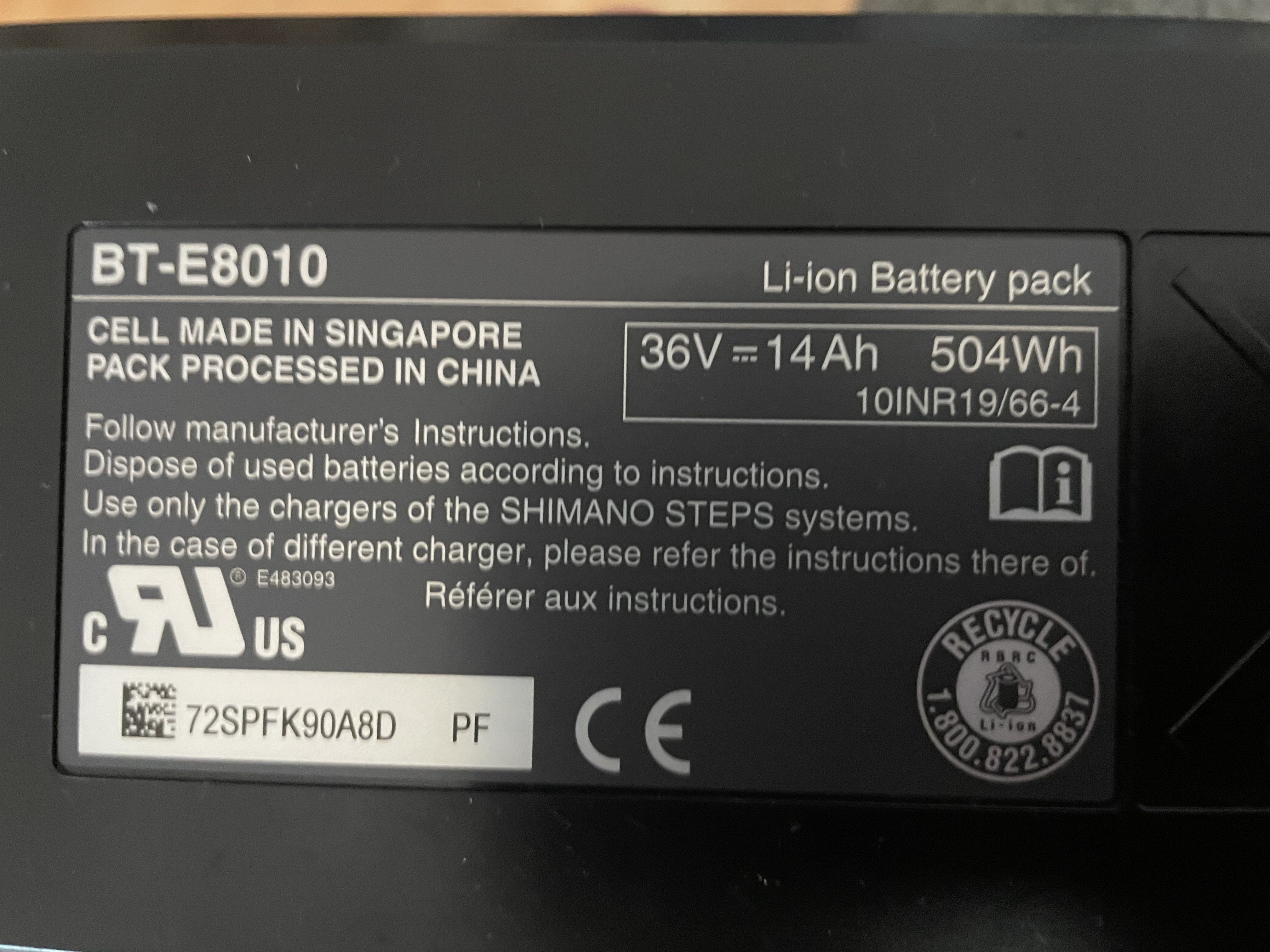

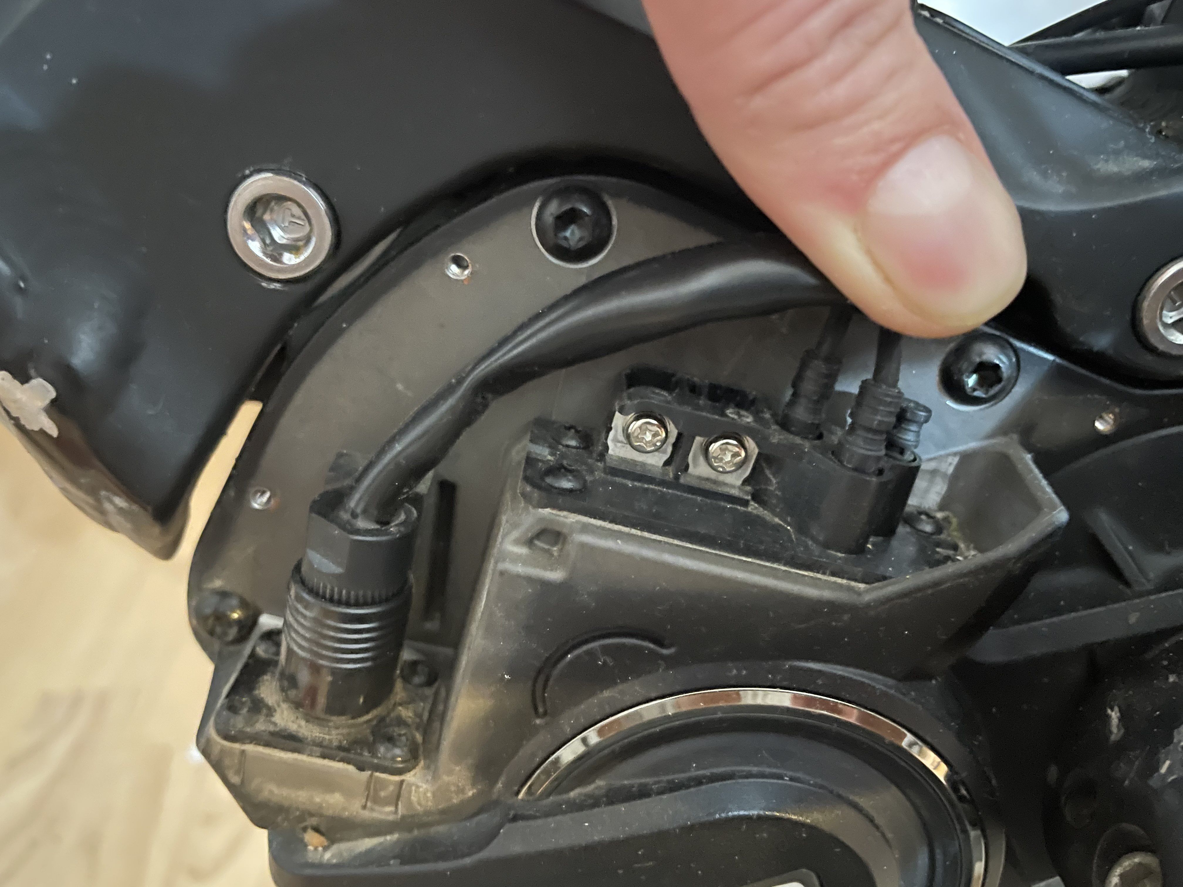

Ich habe dann angefangen die Stecker zu prüfen , das Akku voll geladen, Abdeckung zum Motor geöffnet und dort die Kontakte kontrolliert. Nichts gefunden. Das Display bleibt nachwievor Schwarz. Der Motor bekommt keine Unterstützung -.-
Als letztes habe ich das Akkuschloss etwas nach unten versetzt damit der Akku etwas strammer auf den Kontakten sitzt. Hat leider auch nicht funktioniert.

Das Bike:
Das Display (hat soweis ich weiß keinen eigenen Akku und muss mit Strom versorgt werden)
Display Anschlüsse. Rechts geht zum Motor/Akku ins Gehäuse des Bikes und Links zu den Schalthebeln
Erste Abdeckung zum Motor entfernt. Kabel sehen gut aus
Sieht so aus, als wäre das Display kaputt. Ich vermute, du kannst auch nicht mit Strom fahren. Display neu kostet mehr als zwei hundert Euro. Möglich wäre noch ein Kabelbruch. Je nachdem wie das Bike gefallen ist.
Also wenn es das Display ist wäre es einfach. Tauschen und gut ist. Aber ich denke die sind recht robust und sollten einen kleinen Schlag abkönnen. Kabelbruch wäre schon schwieriger. Ich kenn mich auch nicht mit Stromprüfern aus um die Kabel zu testen. Eventuell irgendwo keinen richtigen Kontakt. Aber das Bike kann auf kein Kabel gefallen sein. Die liegen ja nicht offen. Ich möchte ungerne ein Display kaufen und es zurück schicken müssen. Wäre blöd für den Händler und meine Suche geht dann auch weiter. Daher die Idee die Komponente gegen zu testen falls jemand aus der Nähe ist. Ich würde den Aufwand auch entschädigen :D

Er brachte ein neues Di2 Kabel mit , schloss das an und prompt ging das Bike an.
