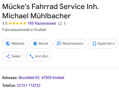

Ich habe glücklicher Weise eine Werkstatt in Krefeld, die alle Räder annimmt und repariert. Sogar mit Abholung und zurück bringen.
Toll, das es sowas auch gibt.
Ich habe keinerlei Verständnis dafür, dass eine Fahrradwerkstatt mit Shimano-Vertretung eine so lapdare Änderung ablehnt. Wenn der Kunde die entsprechenden Papiere beibringt, ggf sogar der alte Motor noch vorhanden ist und ausgelesen werden kann, dann isr das eine Sache von max 30 Minuten.
