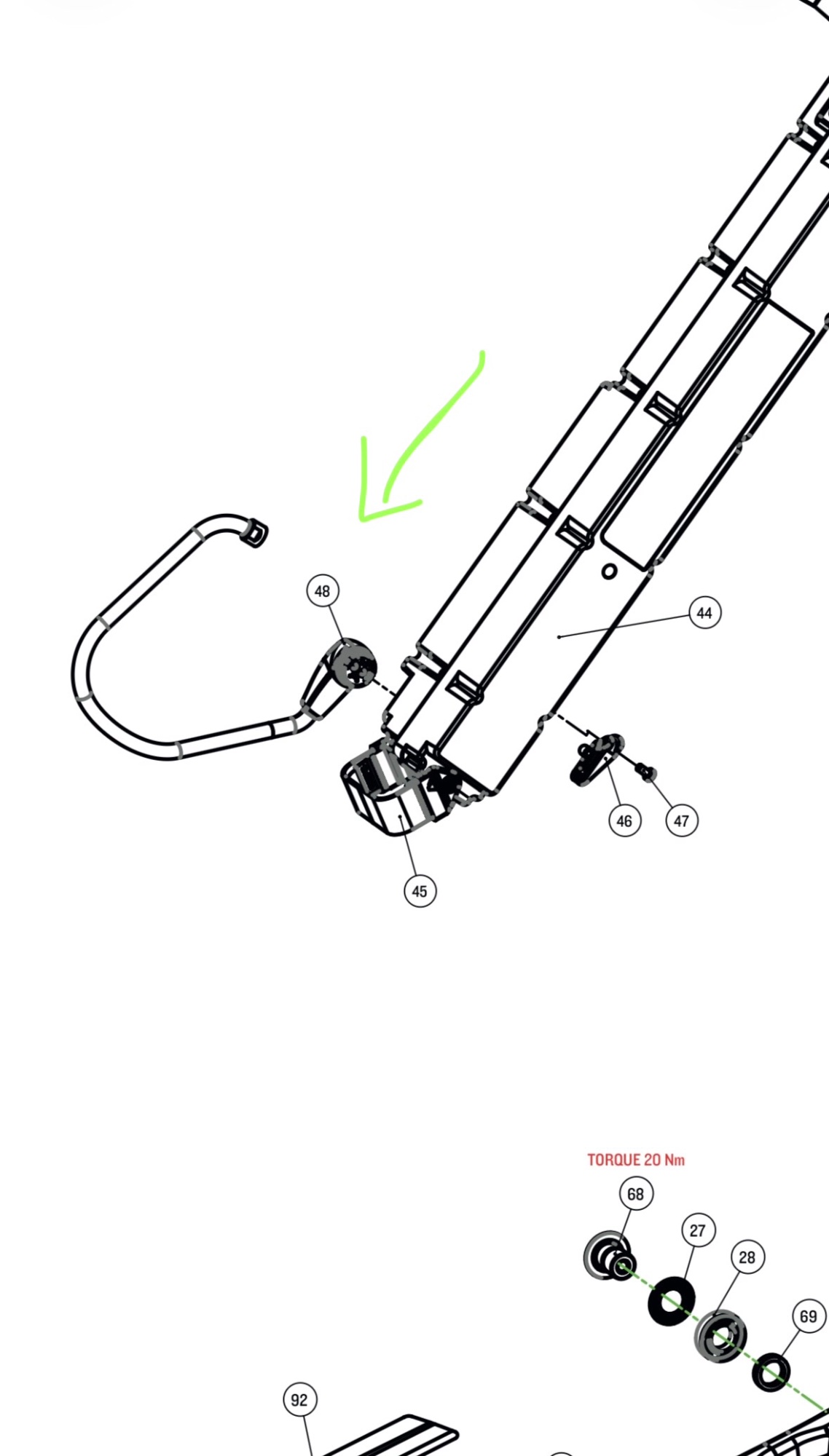

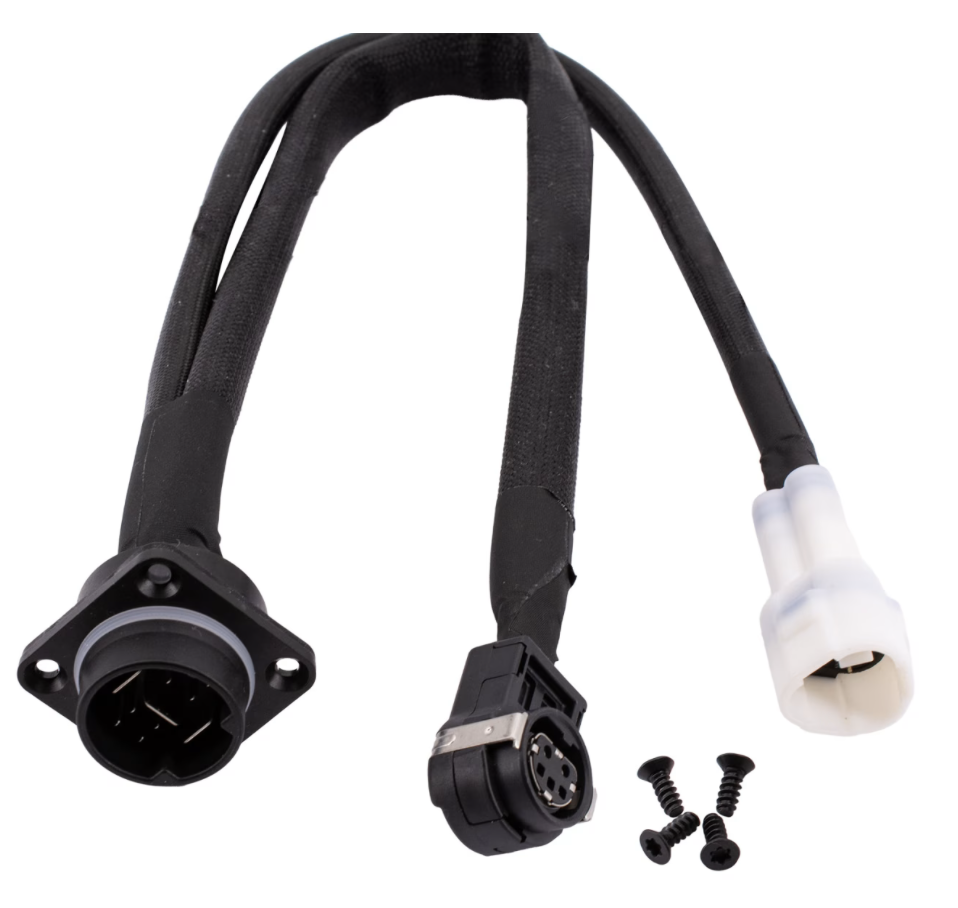

Bei Canyon einen neues Rosenberger --> Motor Kabel bestellen und selber montieren, alternativ über einen Service Partner von Canyon tauschen lassen. Sollte auf Garantie gehen.
In der Explosionszeichnung ist es die Nr. 48

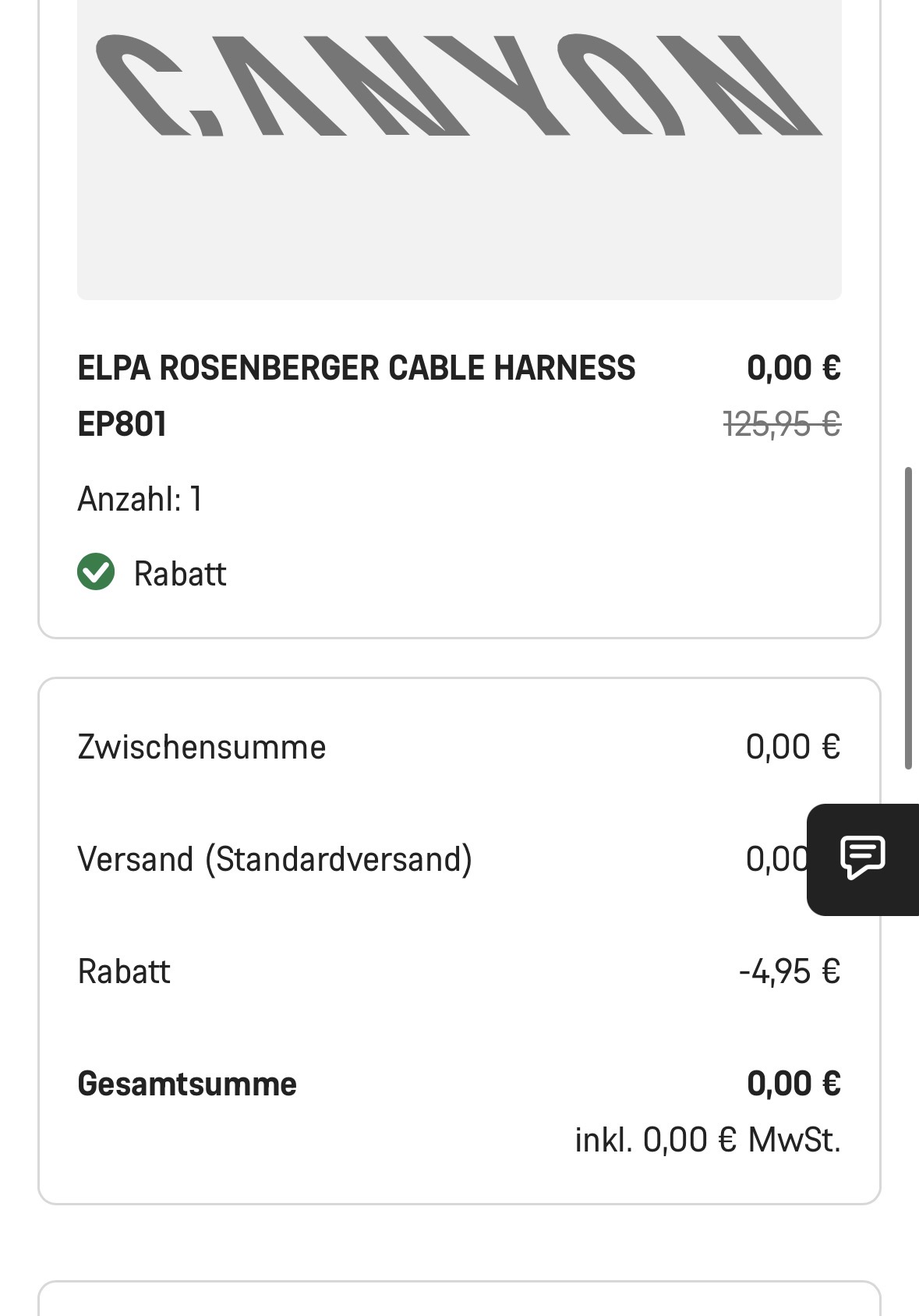

Hi, das Kabel habe ich auch letztens erst auf Garantie ausgetauscht. Das Bike ging sporadisch aus. Aber immer nur nach Stillstand und wenn's dann wieder losging. Auf dem Trail bei übelstem Geschepper war alles in Butter.
Ich frage mich nur, wie ich nach der Garantiezeit an das Kabel komme und zu welchem Preis? Da es nicht im Shop erhältlich ist, könnte Canyon ja sonst was verlangen...

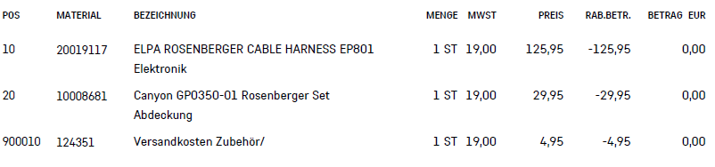

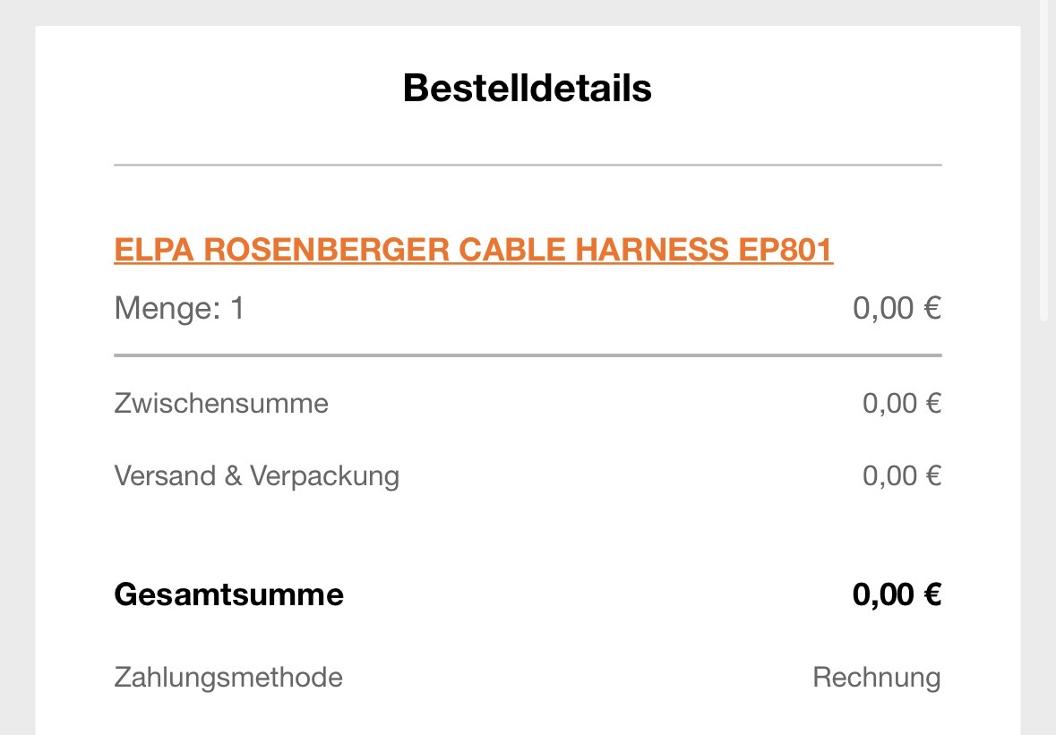

Ich kann dir nur den Screenshot aus meiner Bestellung vom August bieten.
Sowas müsste bei dir im Konto auch hinterlegt sein.
Da sind 125,95 und der Versand durchgestrichen.
Alle Angaben ohne Gewähr. Anrufen, selber erfragen und bestellen.
Mein Ladegerät war nach der Garantiezeit defekt und auch nicht im Shop erhältlich.
Canyon hat mir eins besorgt und kostenfrei zugesandt. Ich würde mir also an Deiner Stelle wenig Sorgen machen.
Sorgen mache ich mir aktuell nicht. Da hat ja auch schon die Garantie gegriffen. Nur beim Gedanken an die Zeit nach der Garantie, da kommt etwas Unbehagen auf.
Auf das mit der Rechnung war zu nahe liegend :D Hab mir mal meine angesehen:
125 für ein Kabel, uiuiui. Das ist happig und wenn man aus der Garantie raus ist, kann es teuer werden.
Einfach auf Beste hoffen.

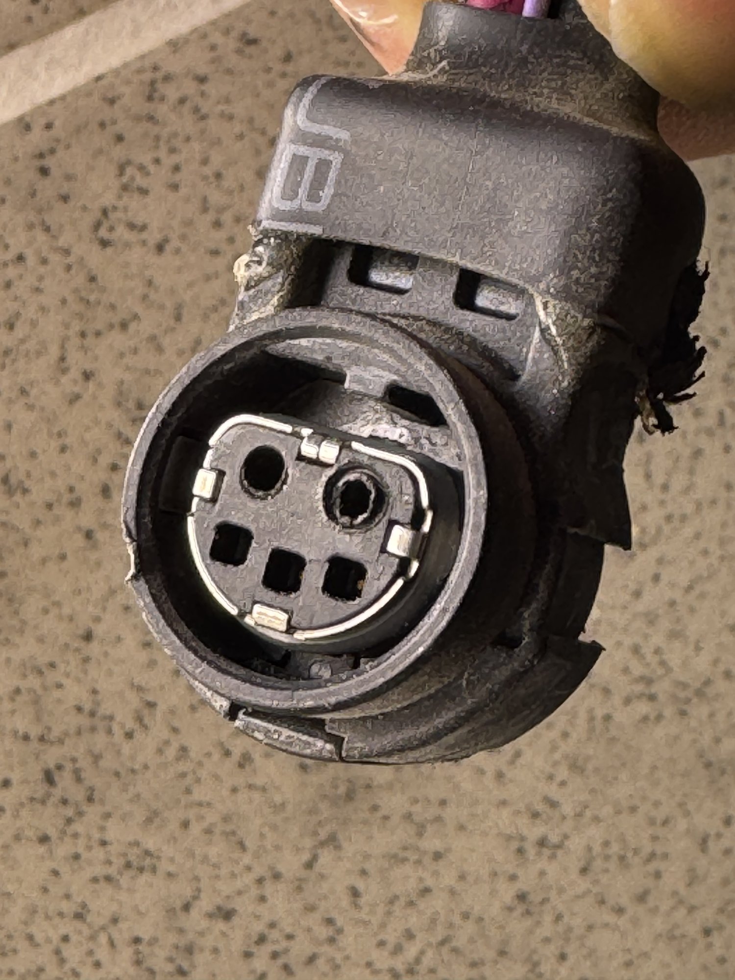

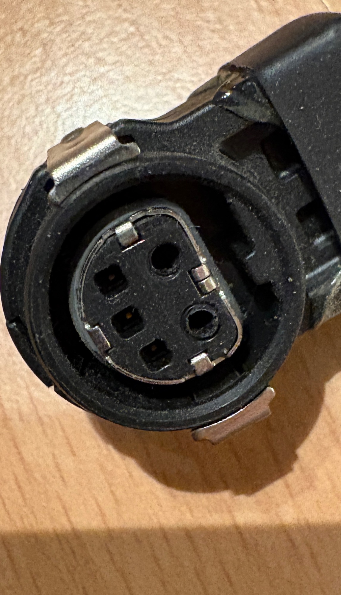

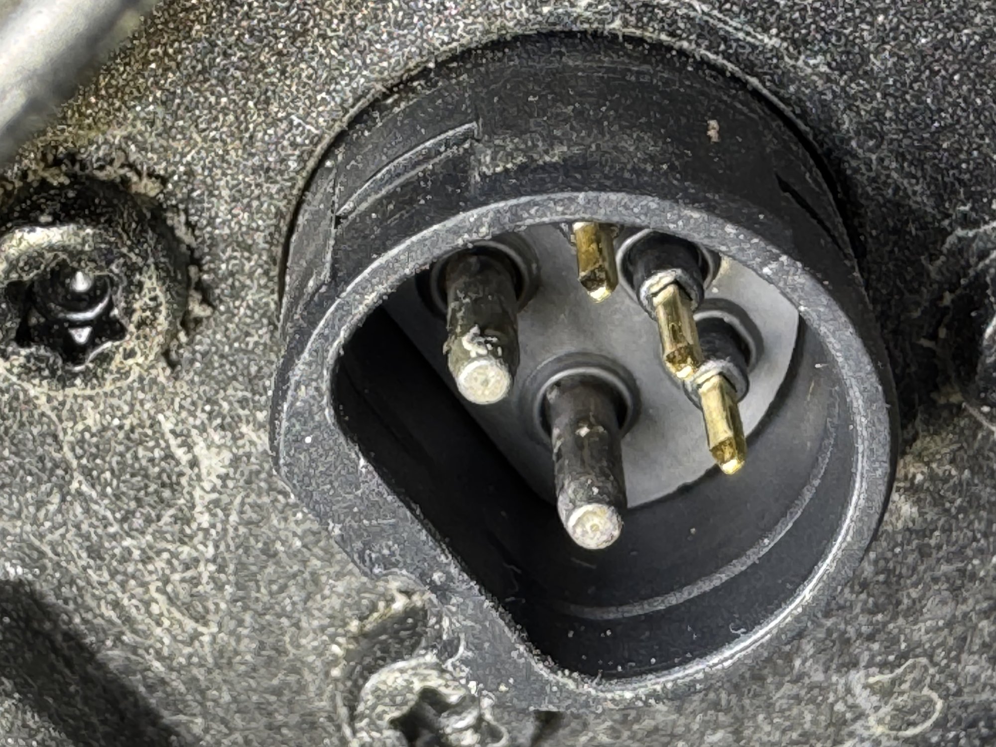

Ich habe das selbe Problem mit den sporadischen Abschaltungen. Bei mir scheint es aber nicht vom Rosenberger Stecker am Akku, sondern vom Shimano Stecker am Motor zu kommen.
Am Rosenberger kann man rütteln wie man will, der Display bleibt immer an. Wenn man aber den Stecker am Motor ganz leicht schräg drückt, schaltet sich das Display aus. Das ganze ist Nachstellbar und so-oft wiederholbar wie man will.
Hier ein Video dazu. Man sieht im Hintergrund (unscharf) wann sich das Display abschaltet.
Die Kontakte am Motor sehen ok aus, aber am Stecker sieht ein Kontakt geschmolzen aus.
Habe jetzt mal bei Canyon eine Garantieanfrage zu so einem neuen Kabel gemacht.
Parallel ein Kabel von einem anderen ebike bestellt, das den selben Stecker hat. (bike-discount , 20167241 , Motoranschlusskabel Steps EP801), weil ich den Stecker alleine nirgends finde.
Evtl. löte ich den Stecker um, wenn Canyon zu langsam liefert.
