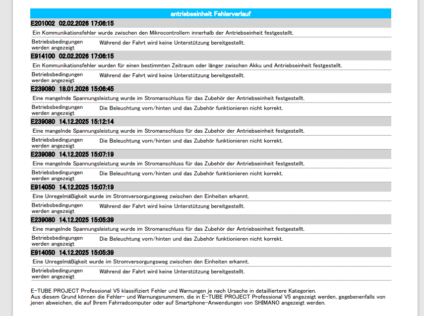

Moin , mein Motor Ep801 vom Bullit geht aus beim Fahren (Hoch/Runter/Gerade Egal) . Kann erst wieder einschalten wenn ich den Akku herausnehme und einsetzte . Das passiert bei grösser 20 KM .
Kontakte habe ich sauber gemacht .
Angefangen hat das bei ca. 2200 Km --> Gesamtleistung jetzt 2700 Km .
Diagnosegerät Gerät sagt nichts darüber aus ...
Die Fehler im Anhang sind nicht von diesen Tagen . Akku habe ich 2 passiert mit jeden.
Habe schon im Netzt gesucht aber nicht wirklich Abhilfe gefunden ...

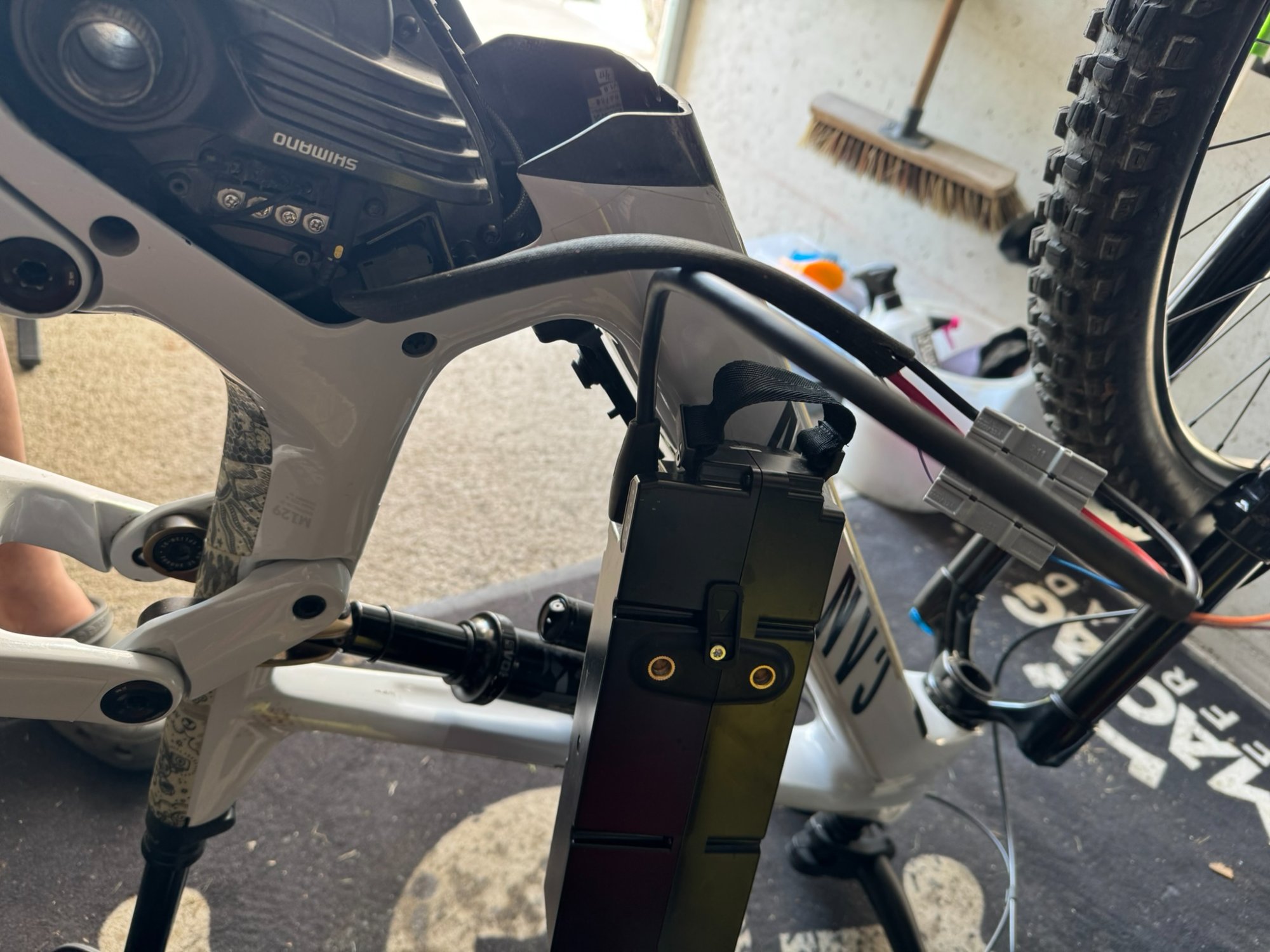

Habe jetzt mal bei Canyon eine Garantieanfrage zu so einem neuen Kabel gemacht.
Canyon hat relativ schnell geantwortet, wollte mir das Kabel aber nicht selber schicken. Ich musste zu einem lokalen Servicepartner, der hat dann ein Serviceticket bei Canyon erstellt.
Canyon hat ihm "ohne viel diskussion" (wie er sagte) das Kabel geschickt, es scheint also ein bekanntes problem zu sein.
Es wurde auch am Folgetag von Canyon per DHL verschickt, ich habe dazu die Tracking von Canyon direkt bekommen. Das Ersatzteil steht als 0€ Bestellung in meinem Account, obwohl die Zieladresse der Servicepartner ist.
Das Kabel wurde dann verbaut, seitdem ca. 100km gefahren, kein Problem bis jetzt.
Evtl. löte ich den Stecker um, wenn Canyon zu langsam liefert.

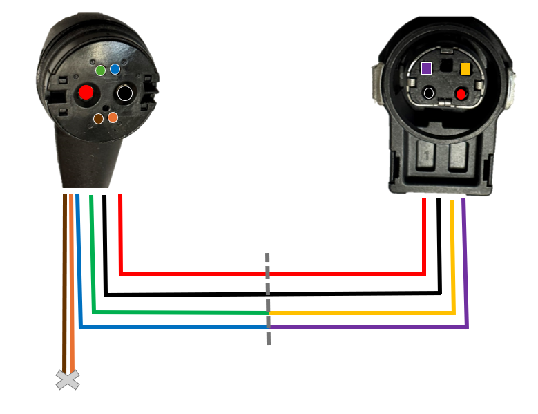

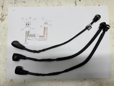

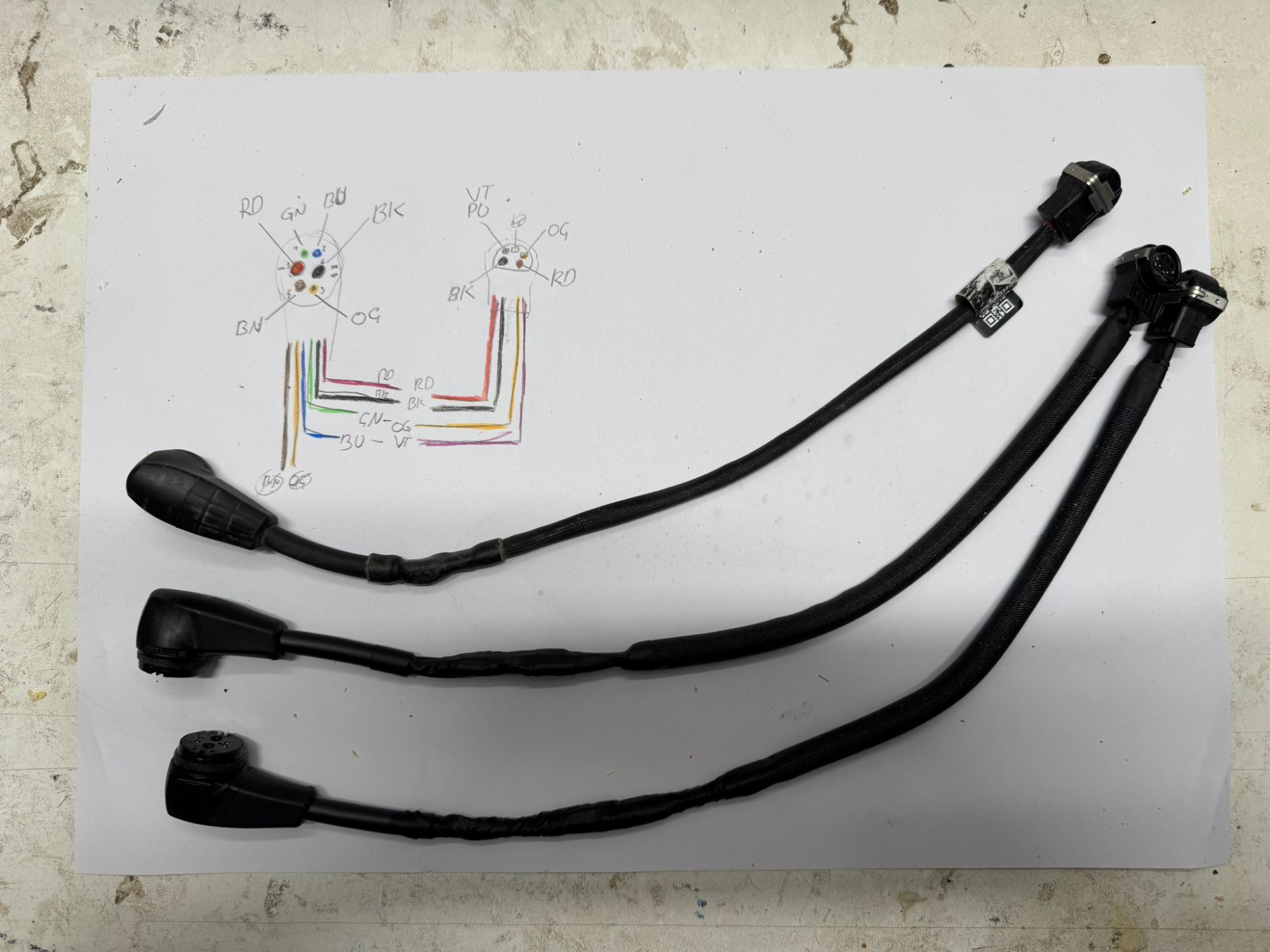

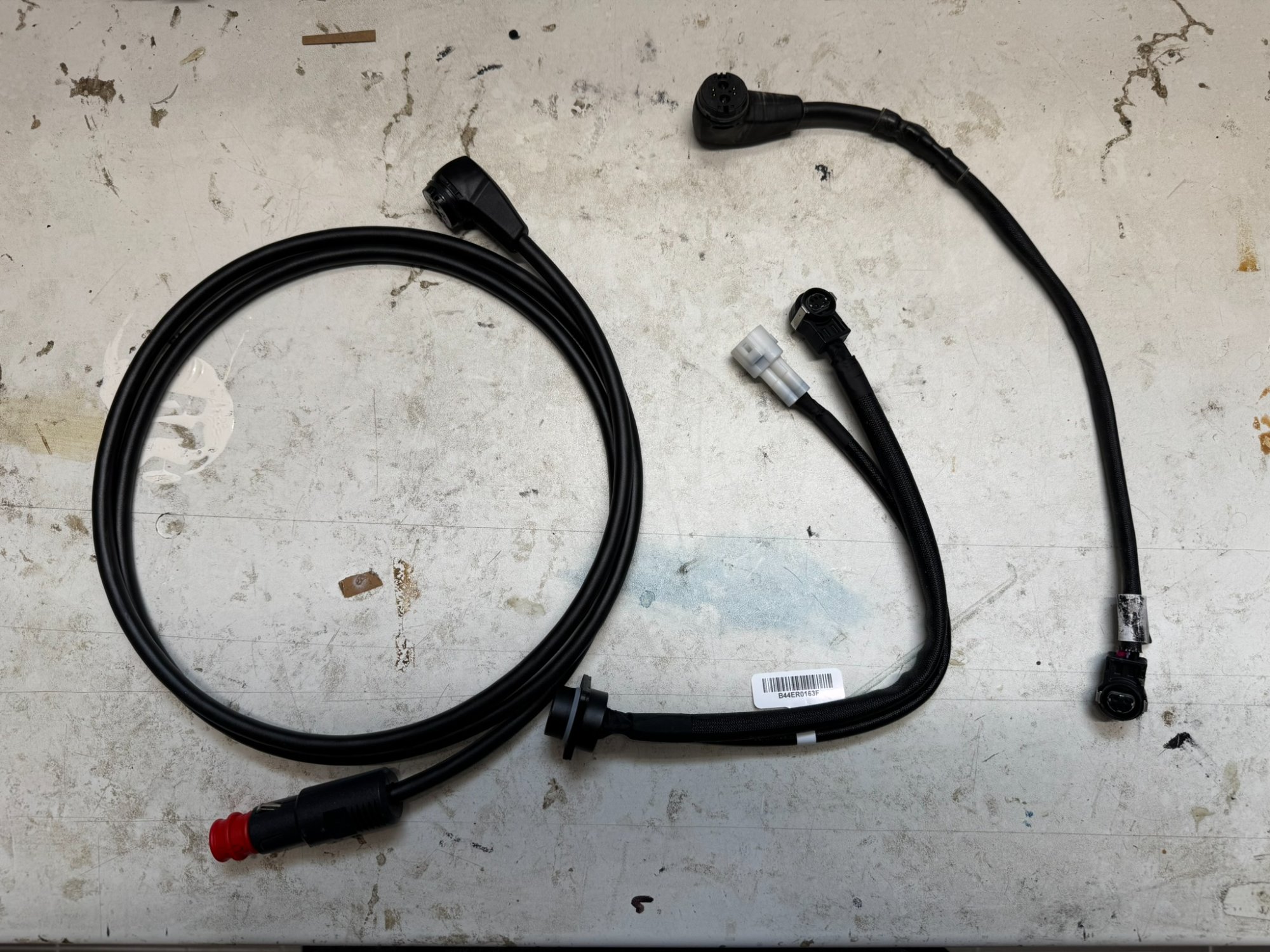

Ich habe mir das ELPA ROSENBERGER CABLE HARNESS EP801 jetz selber nachgebaut.
Man kann das Kabel nicht einzeln kaufen. Wir reisen viel und ich will im Urlaub im Ausland nicht auf den Canyon Service angewiesen sein.
Ich habe beide Enden des Kabel einzeln gekauft, jeweils von anderen Kabelsätzen:
Rosenberger C003-04-1800-C: https://www.ebay.at/itm/376929099203
Die 1800 in der Bezeichnung ist die Kabellänge, es gibt also auch z.b. C003-04-2000-C , C003-04-1500-C oder C003-04-1200-C. Der Stecker ist immer der selbe, nur die Kabellänge ist anders und sowiso viel zu lang.
Shimano EP801 Motorstecker: https://www.bike-discount.de/de/trendpower-motoranschlusskabel-steps-ep801-top-deal
Preis ca 70€ für 2 Stk. Kabel.

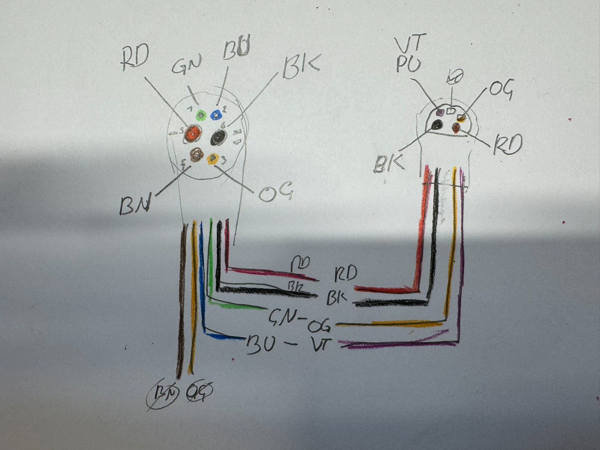

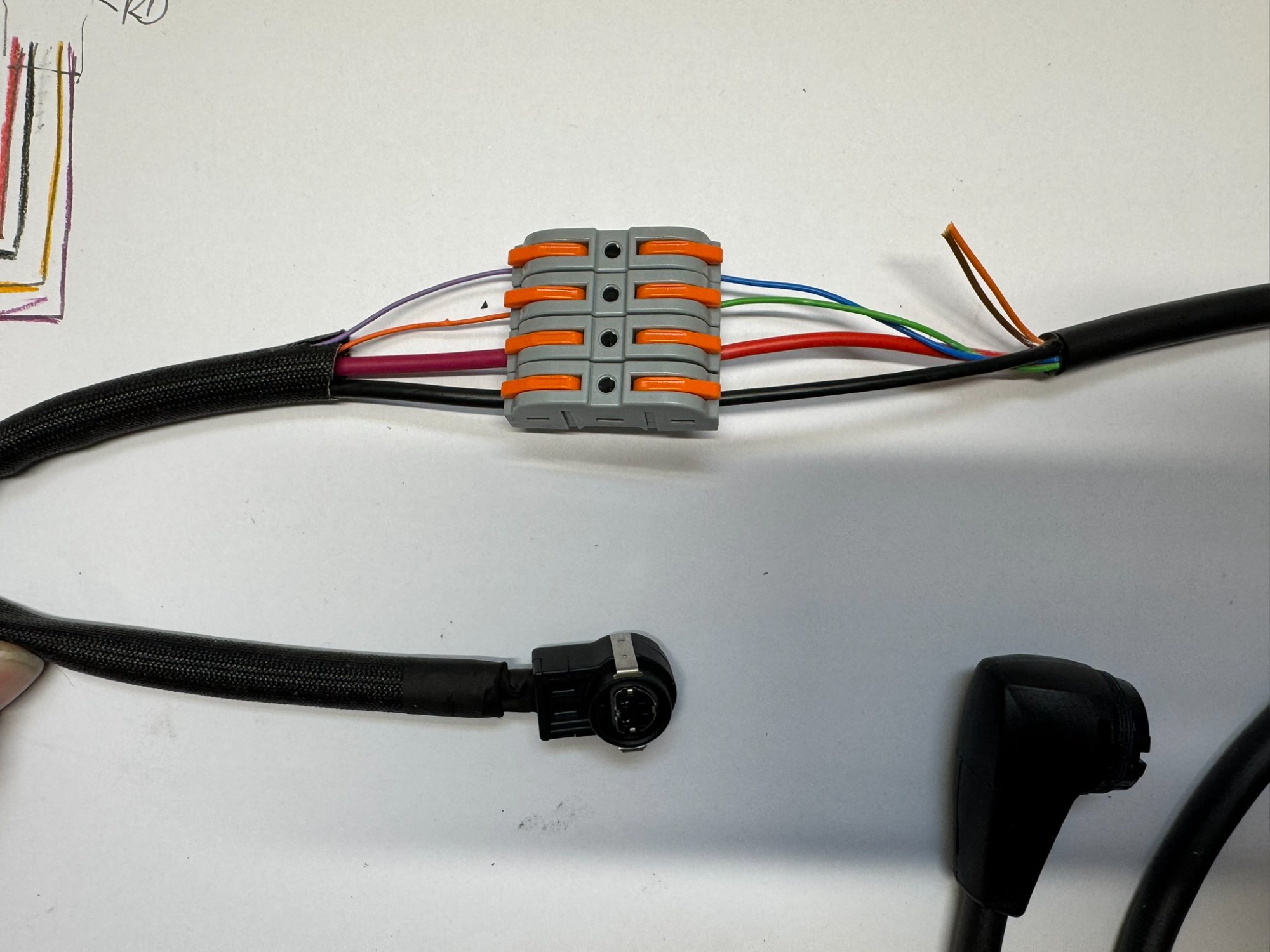

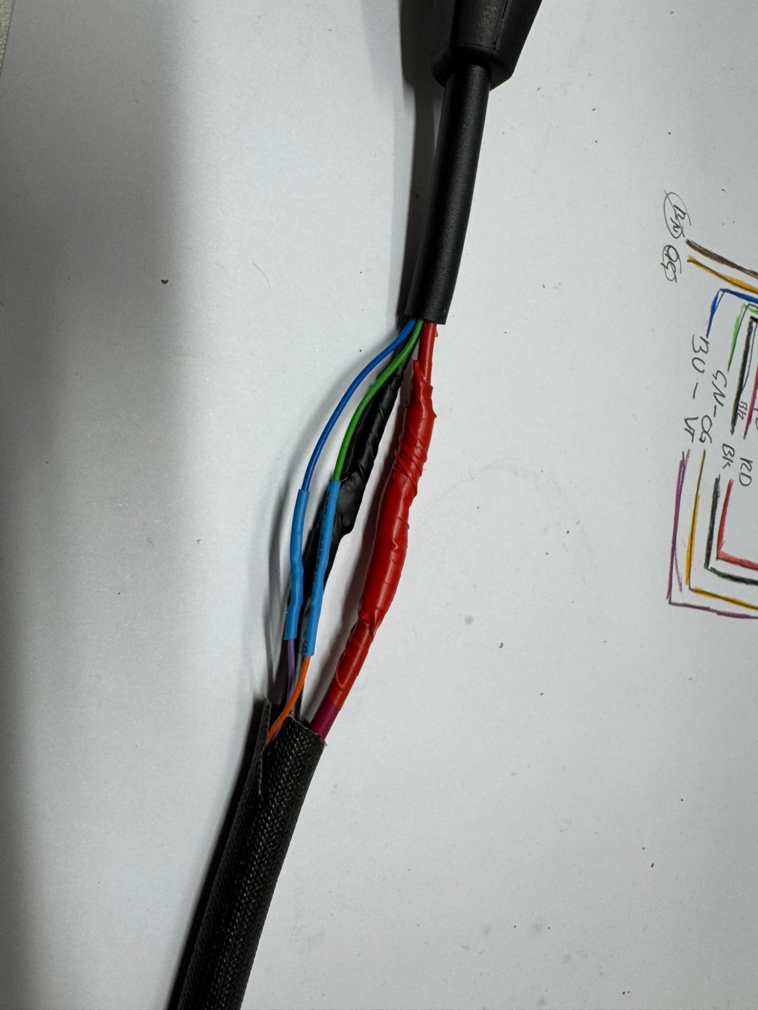

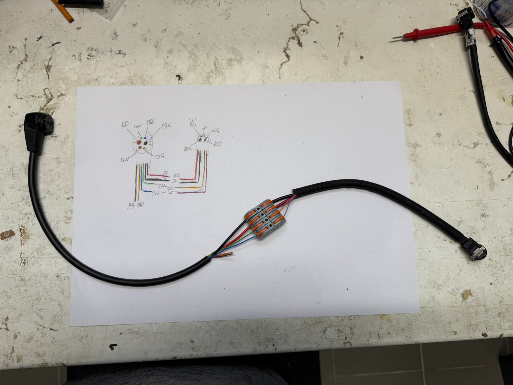

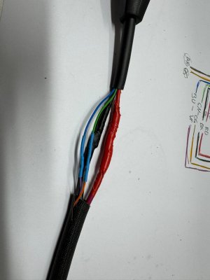

Habe dann die Belegung vom Original-Kabel rausgemessen, einen Prototypen mit Wago-klemmen gebaut und dann, nach einem Test, die Kabel sauber verlötet. Sollte als Ersatzteil für Notfälle reichen.
