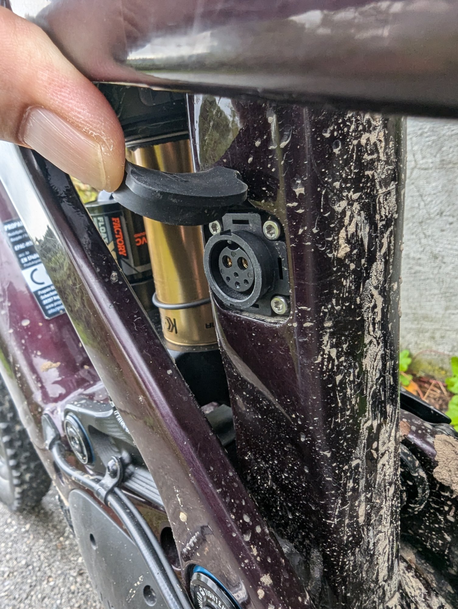

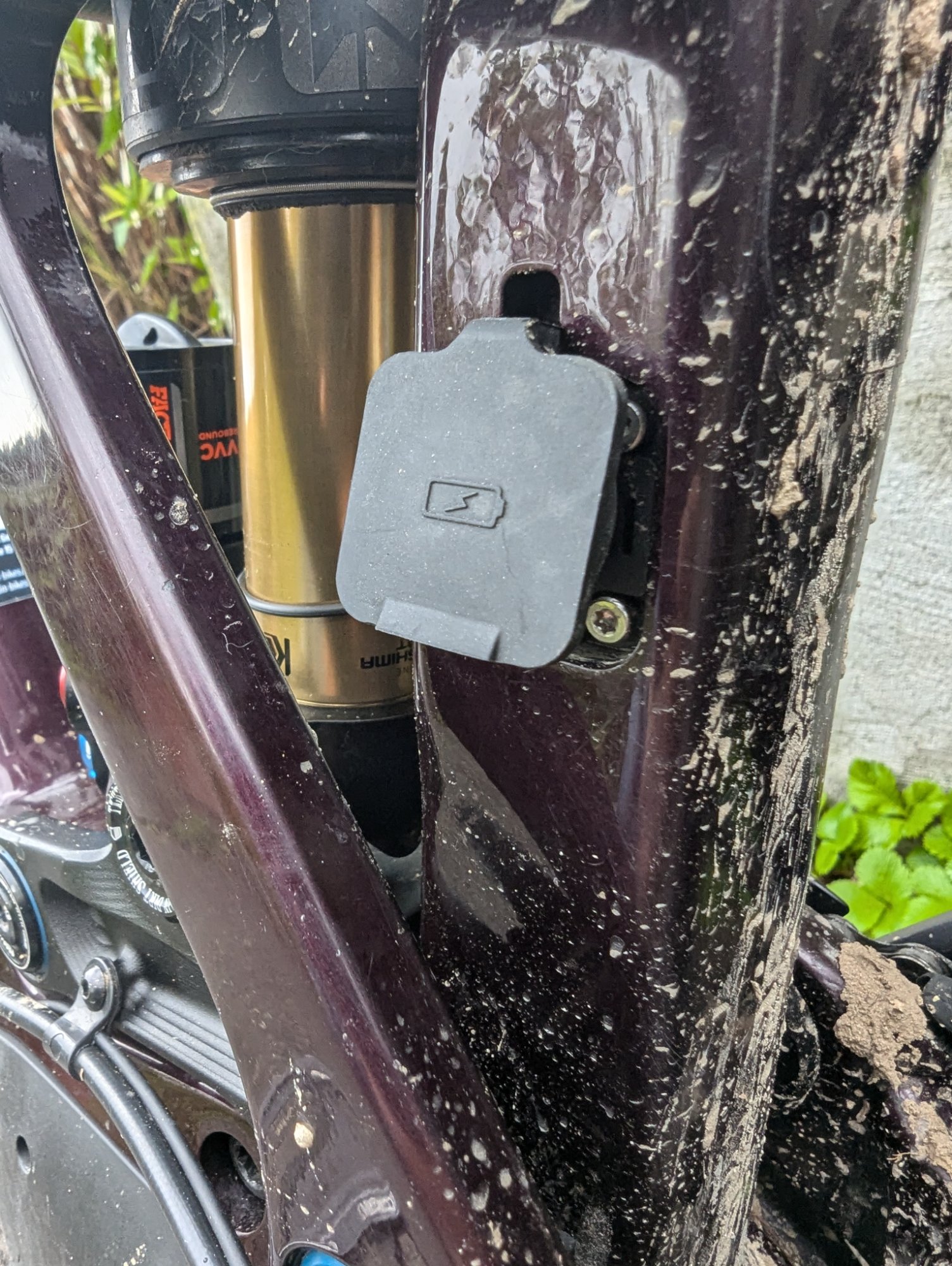

Jetzt habe ich mein Bike wieder da.
Am Akku sieht man äußerlich nichts, dass mir neu auffällt. Eventuell hat man im inneren was gemacht, aber ich werde den Akku nicht aufschrauben....
Die Ladebuchse schaut jetzt aber ein wenig anders aus. Diese dichtet meiner Meinung nach jetzt deutlich besser ab. Sobald ich dazu komme, werde ich ein Bild posten.
Hoffen wir mal, dass das Problem jetzt behoben ist.
Ach ja, und ich habe ein Ekano 2 AL.
