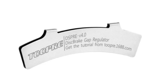

Gegen das Wandern des Druckpunktes bei Shimano Bremsen hilft das saubere Entlüften des Gebers nachdem der Entlüftungsnippel am Sattel geschlossen ist. Dazu verwendet ich einen Spacer von AliExpress (Gap Regulator) und pumpe dann mit aufgeschraubtem Ausgleichsbehälter noch einige Male den Hebel. Danach habe ich kein Druckpunktwandern mehr. Mehrfach an 5 Rädern so gemacht. 2x Saint und 3x XT 4-Kolben.
Könntest du mir bitte die Funktionsweise näher bringen.
Würd mich auch Interessieren was das kleine Ding bringt? Ob ich beim ausrichten auf der Scheibe mit den Belägen Druck ausübe oder noch die kleinen Blättchen beidseitig dazwischen sind ist doch egal oder?
hab die Funktion doch schon erklärt, zum Befüllen und entlüften des Systems nimmt man ja die Beläge und Rad raus, drückt die Kolben zurück, steckt das gelbe Plastikklotzteil rein und entlüftet/befüllt
So hat man dann am Bremsgriff auch volle Härte da kein Belag hinten sammt Spalt mehr nachgibt.
Das Metallteil erspart nun das ganze indem es zwischen Scheibe und Belag geschoben wird.

Das Metallteil von Ali Express macht nur Sinn wenn ich die Bremse entlüfte ohne das Rad auszubauen und mein Bremsbeläge nicht mehr neu sind.
Na ja, wenn ich das Ali Teil bei halb abgefahren Belägen zum Entlüften benutze, laufe ich Gefahr die Bremse zu überfüllen. Da merke ich zwar jetzt nichts davon, spätestens aber, wenn ich die Kolben zurück drücke um neue Beläge einzubauen. Bei Magura schrottet man so seinen Geber.
Ich denke das Ali Teil hat die Maße von neuen Belägen und wird statt der halb abgefahrenen Beläge in den Bremssattel gesteckt um die Kolben ganz einzufahren, damit überfülle ich die Bremse ja nicht.
Aber dazu kann man ja alles Mögliche nehmen zum Beispiel der Holzstiel von einem Eis usw.
Hmm, das sieht mir eher so aus, als wären der Schenkel rechts und links nicht breiter als der Lüftspalt.
@joerghag war schneller. Hat nichts mit entlüften zu tun. Soll nur die Augen beim Einstellen des Bremssattels ersetzen. Hmm...
