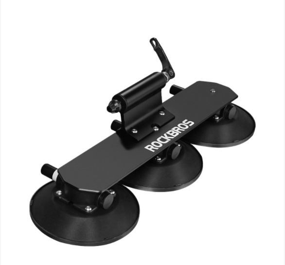

Hallo zusammen,
hat einer von Euch diese Art von Halterungen am Auto im Zusammenhang mit eMTBs schon ausprobiert?
Mich würden Erfahrungen zu Handhabung und Stabilität interessieren.
Danke.
Ich denke etwas mehr Information, Link wäre gut ? Ich trau ja schon meiner "Action Cam" Saugnapf Halterung nicht alles zu. :cool:
Mir geht's um allgemeine Erfahrungen zu Produkten dieser Art von Leuten, die solch ein Produkt besitzen und benutzen.
Die Marke ist zunächst egal, das obige Bild diente nur der Orientierung.
Wie ist die Handhabung mit einem eMTB? Schwer oder einfach?
Auf was sollte man achten?
Ab wann lässt sich Saugwirkung der Saugnäpfe nach?
Etc...
Wenn man den Meinungen bei Amazon ein wenig glauben kann, dürfte es von der Montage her kein Problem sein.
Es sind max 45lbs (also gut 20 kg) zugelassen. Wird bei den meisten Bikes knapp werden, auch wenn Akku und Vorderrad weg ist. Ich hatte auch schon überlegt fürs RR solche eine Saugnapflösung zu holen, mal schauen.
Jetzt würde ich mich doch eher mich dagegen entscheiden und auf mein "Paulchen" vertrauen.
Wenn ein renommierter Fahrradhändler das empfehlen oder anbieten würde könnte man es ja testen.
Aber Amazone, wäre mir für diesen Einsatzzweck etwas too much.
Einer der Rezensenten bei Amazoo schreibt, dass die Aufnahme für Steckachse nicht gedacht ist, also nur Schnellspanner möglich oder selbst was basteln.

Erfahrungen kann ich keine beitragen (außer den Saugnäpfen für unseren Türkranz, die halten nämlich nicht), aber evtl. helfen meine Überlegungen etwas weiter:
Die Anwendung der Saugnäpfe setzt eine einwandfreie Oberfläche voraus. Hagelschaden oder z. B. ein großer Haufen Vogelscheisse können da schnell den Spaß verderben. Wenn man das Rad unbedingt auf dem Autodach transportieren möchte, würde ich vorschlagen einen Grundträger eines renomierten Herstellers zu verwenden und sich für das jeweilige Fahrzeug die passenden Halter für “Regenrinne“ oder Dachreling anzuschaffen. Dann halten sich die Kosten wegen Fahrzeugwechsel in Grenzen.

Der Einwand mit guter Oberfläche könnte grad bei alten Autos nen Problem sein, ich trau da eh höchstens nen Rennrad oder leichtes Rad dranzuklemmen.
Dann wirklich lieber Träger, fürs nächste Auto braucht man teils ja nur neue Füße, die gibts in super Zustand oft sehr günstig.

Wie ich aus den Antworten entnehmen kann, hat keiner eigene Erfahrungen mit dieser Art von Halterungen.
Sind diese Halterungen neu auf dem Markt?
