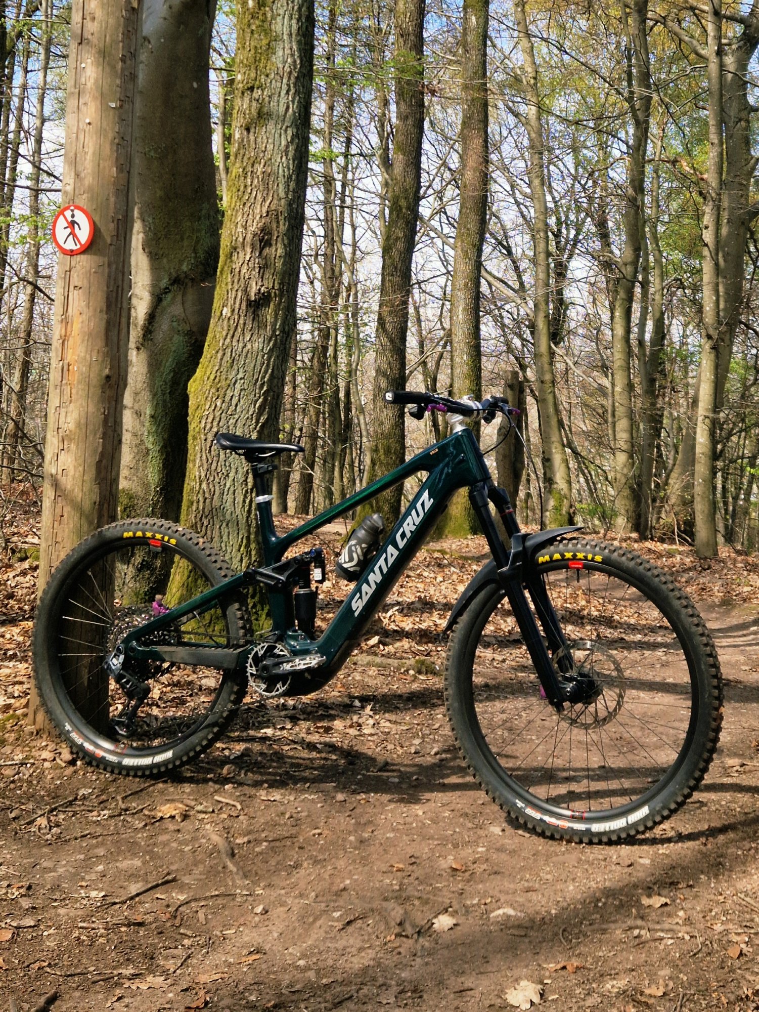

Ich fahr mit 36er, hab so 75kg…

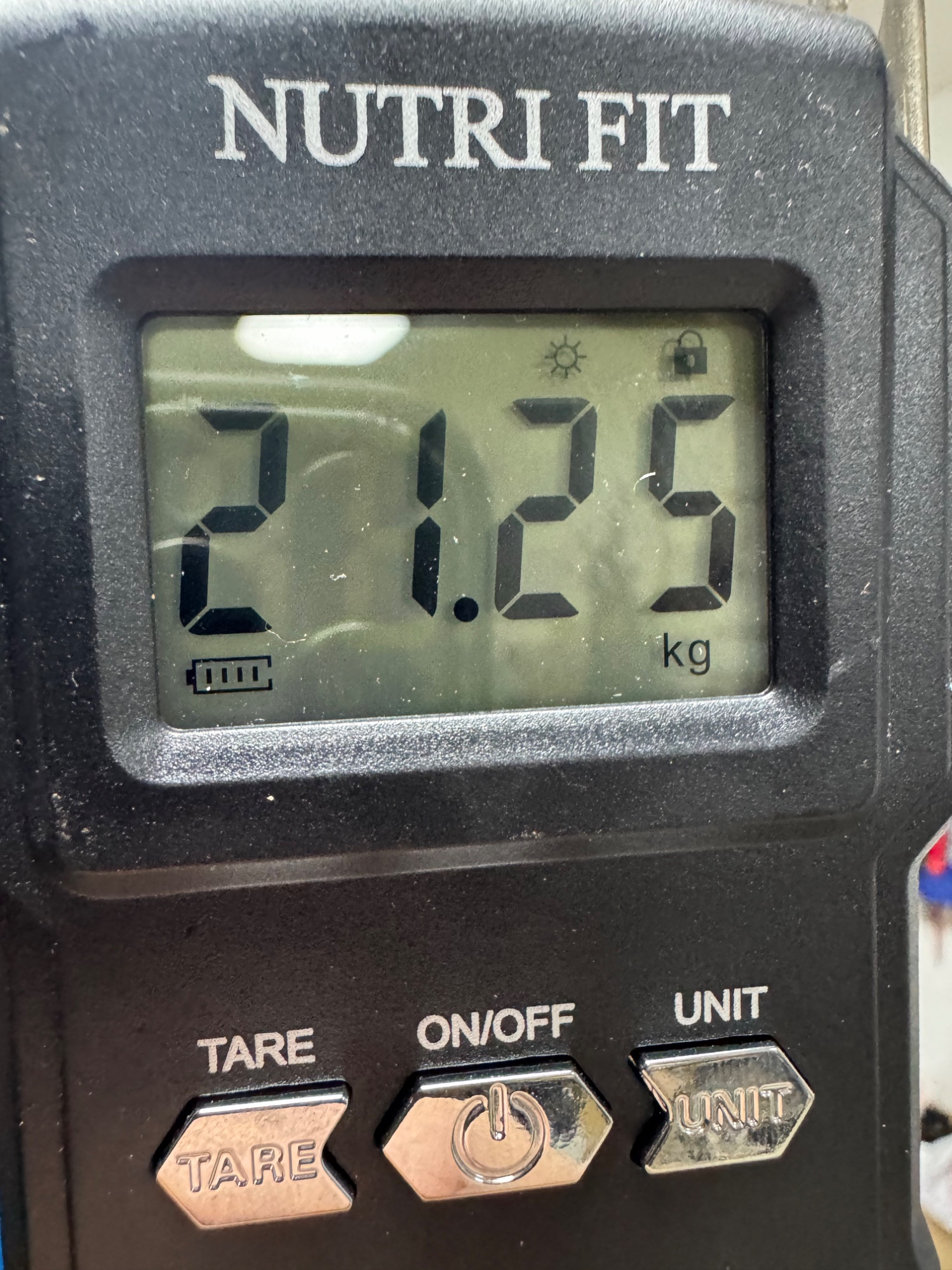

Übrigens mit DHX2 wiegt das Bike aktuell 21,25kg inkl. Pedale.
Ich wiege fahrfertig 80 kg, also nicht soweit weg von Dir. Ehrlich gesagt geht es mir nicht mal ums Gewicht, Hintergrund ist, ich warte auf ein gutes Angebot von einem Vala C, günstigste Ausstattung, welche ich dann mit meinen vorhandenen Komponenten aufbauen möchte, und da ist u.a. die Fox 36 mit dabei. Aber das Gewicht von deinem Vala ist schon mal ne Ansage.

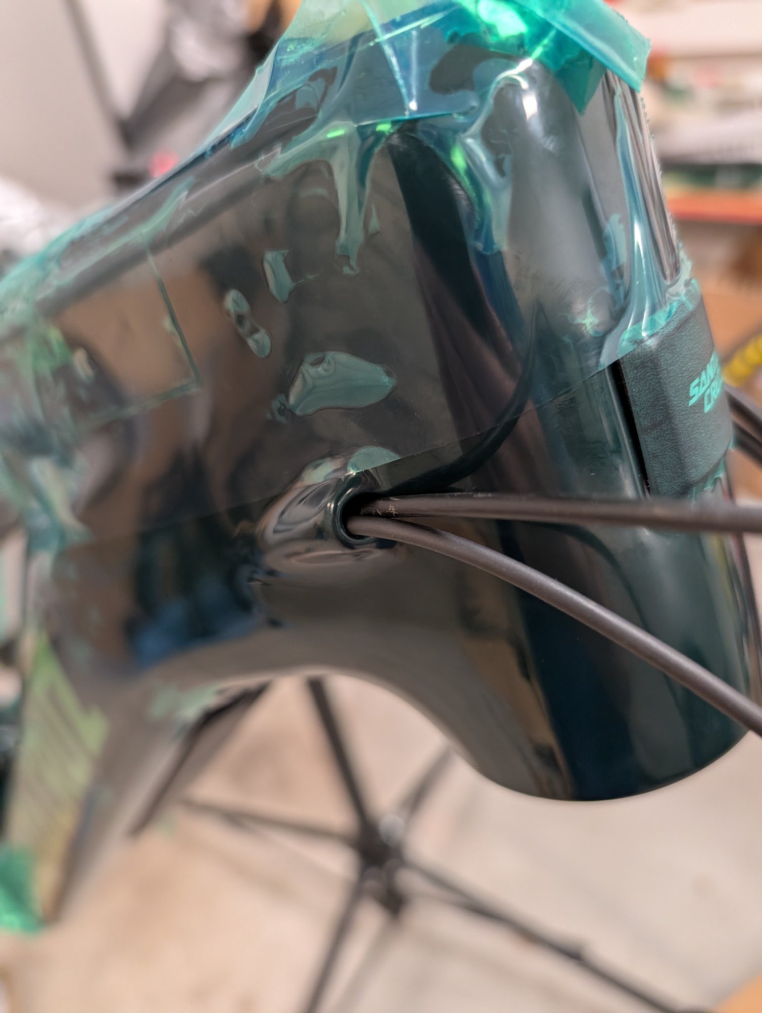

Ich hab mich dann man dran gemacht ein Kabel für die Supernova zu verlegen.
Das Kabel geht mit Stecker durch die Kanäle, Zughülle für die Sattelstütze ist vom
"REVIVE / MAX / DIVINE - Sattelstützen-Zugset Premium"
die hat nur 3mm.
Erst das Kabel, dann zughülle hinterher.
Oh. Das ist natürlich die kluge Lösung.
