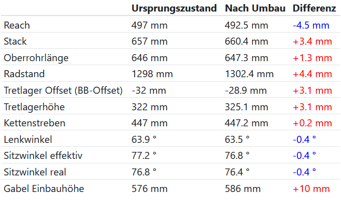

Mich interessiert einfach die Erfahrung der Leute, welche mit einer 170 mm Gabel fahren.
- Ein Kollege weiter vorne hat gesagt: ihm hat es nicht gefallen.
- Du hast gesagt es ist Mega.
Ggf gibt es ja noch mehr Erfahrungen mit 170 mm.
Liegt vlt an mir mit der 170er...ich hatte erwartet das mit wenn das der VR-Grip zu wenig ist. Aber ich fand wirklich eher vor allem das höhere Tretlager in Kurven richtig schlecht; war interessant zu erfahren....geradeaus natürlich kein Problem :D
Hier der Unterschied beim XL:
Ich hab kaum ein Unterschied festgestellt außer beim Reach, welcher bei meiner Körpergröße positiv war.
Glaub du wirst damit sicher nichts falsch machen.
Die effektiven 6mm mehr sollte man eigentlich nicht negativ in der Kurve merken.
Ist mit 170 genauso geil in den Kurven wie mit 160mm.

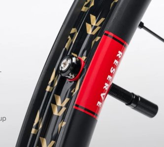

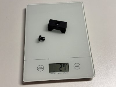

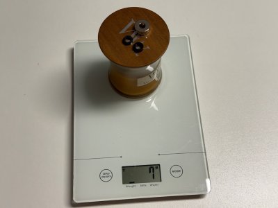

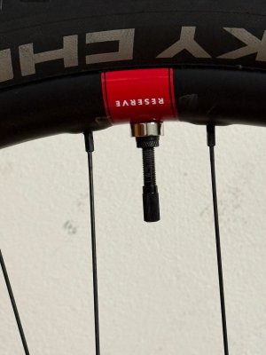

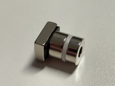

Falls sich mal wieder jemand an der Optik (und dem Gewicht) des original Bosch Felgenmagnets stört: Ich teste jetzt mal 3 verschiedene Alternativen.
  1. Neodym Ringmagnet Ø15xØ6x6 mm N45 - hält ca. 6 kg, auf dem Tubeless-Ventil montiert (müsste definitv noch schwarz lackiert oder gepulvert werden)
  2. Neodym Magnet Ø15x8 mm N45 - hält ca. 7,2 kg, würde ich ins Felgenbett kleben (ggfs. sogar unter das Tubelessband)
  3. Neodym Magnet 19x13x6 mm N45 - hält ca. 7,5 kg, würde ich ins Felgenbett kleben (ggfs. sogar unter das Tubelessband)
Gekauft hab ich alle bei magnethandel.de. Variante 1 ist schon mal 20g (!!) leichter und (in schwarz) deutlich dezenter als das Original. Gleichzeitig geht der Wechsel super easy und schnell.
Die beiden anderen Varianten teste ich erst, wenn Variante 1 fehlschlägt (oder mir langweilig sein sollte 😅).

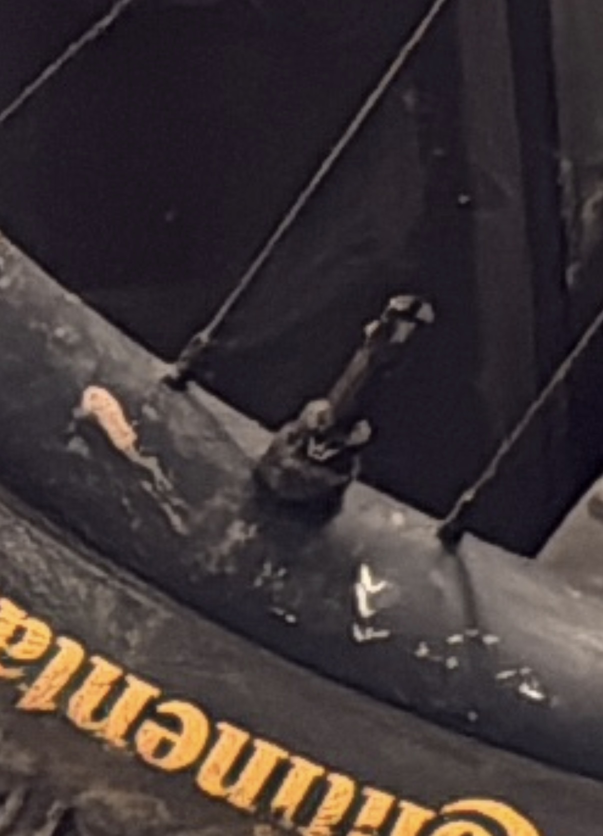

In der Felge hab ich's vor einiger Zeit schon probiert - das hat eher durchwachsene Ergebnisse geliefert. Zudem sehe ich auf dem Ventil innen die Gefahr, dass die Tubeless-Abdichtung nicht mehr gewährleistet ist und die Suppe dann in die Felge läuft (und die Erhöhung an der Stelle des Ventils st natürlich doppelt ungünstig). Wie hast du das gelöst und fährst du es aktuell so? (deine letzten Bilder sind allesamt mit Bosch-Magnet)
Ventil durch den Magneten, die Dichtung auf den Magneten und durch das Ventilloch. Bis jetzt hätte ich vom neuen Besitzer nichts gegenteiliges gehört, dass es nicht funktioniert. Mir wäre auch nichts aufgefallen.

Ich habe den Magnet am Ventil in Rahmengröße L. Funktioniert ohne Probleme.
Ja ok, wenn du die Dichtung vom Ventil lösen kannst, dann sollte das Thema Abdichtung kein Problem sein. Bei der Aufbauhöhe würde ich dennoch darauf achten, dass die Konstruktion zumindest nicht über's Felgenhorn hinausragt. 👍

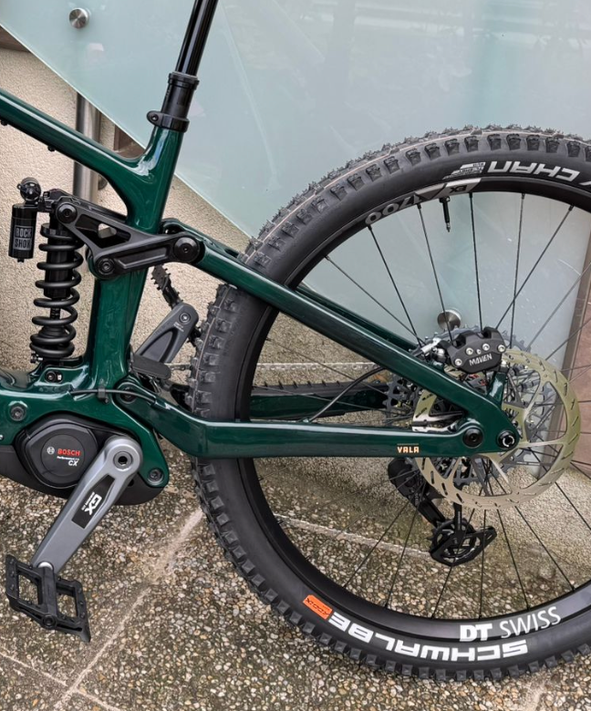

Taugt Coil im Vala?
Ich finde der Float X ist aus dem Sag heraus in dem Rahmen gar nicht so sensibel wie ich es gerne hätte. Im mittleren Federweg fehlt mir dann Support und gegen Ende ist mir die Progression wieder zu hoch. Ich vermute, dass man all das mit Coil verbessern könnte. Ich habe einen passenden DHX2 im RCZ Zulauf und überlege den ggfs. durch MST anpassen zu lassen. Oder gibt's da besser passende Dämpfer?
Taugt Coil im Vala?
Ich hab einen X2 (der noch nicht geplatzt ist), und war sehr erstaunt wie viel besser der ist als der float X. Funktioniert in jedem Federwegebereich echt gut! Vivid air alternativ..
Mein Thema mit dem float X war gegenhalt in der Mitte, sonst fand ich den erstaunlich gut.
hatte ich ja schon irgendwo geschrieben, 3ml fox gold bzw glp68 in die luftkammer beim float x. das hilft schonmal ganz gut weil die ab werk oft quasi trocken kommen.
alternativ finde ich den besagten dhx2 von von rcz auch mit dem simplon tune echt gut im progressiven modus. vivid air ist auch gut, allerdings schon etwas weniger poppig bzw. fühlt sich mehr nach coil an
Mein Float X hat schon den ersten Service hinter sich. War relativ schnell durch das Teil. Prinzipiell funktioniert das Rad ja damit, aber ich bin da von meinem Stumpy mit Cascade-Link und MST-Tune verwöhnt - auch wenn es auch ein Float X ist. Aber da ist es halt deutlich stimmiger.

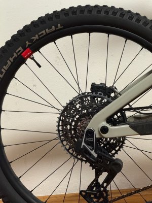

Welche Reifen fahrt ihr so auf dem Vala?
Ich bin grundsätzlich relativ zufrieden mit den Maxxis Reifen, an der Front Assegai Maxxgrip, hinten DHR2. Im Winter vorne Highroller 3. Passt grundsätzlich alles, aber die Reifen sind doch eher auf der schlecht rollenden Seite. Ich überlege hier in Richtung Tacky Chan SG Soft oder Kryptotal RE Soft DH hinten zu gehen. Letzterer rollt wohl nur marginal besser als der DHR2, hält dafür wohl deutlich länger, was auch ein Faktor ist. Tacky Chan sollte deutlich besser rollen, aber weniger gut halten.
Der TackyChan ist halt recht schmal, verglichen mit einem Assegai/DHR2 2.5.
Vom Grip und Rollverhalten ist er aber schon gut.
Der DHR2 ist vom Grip, gerade bei Nässe, einer der schlechtesten Reifen (wenn nicht in MaxGrip), die ich kenne.
Für mich ein reiner Trockenreifen für Brechsandstrecken und felsigen Untergrund.
Bei uns hier fährt den niemand mehr, da er im direkten Vergleich zum Assegai, MM, BB, Albert, Kryptotal...
total abkackt. Wir haben aber auch eher Waldboden und Wurzeln und weniger Hardpack.
