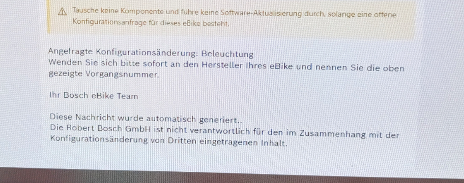

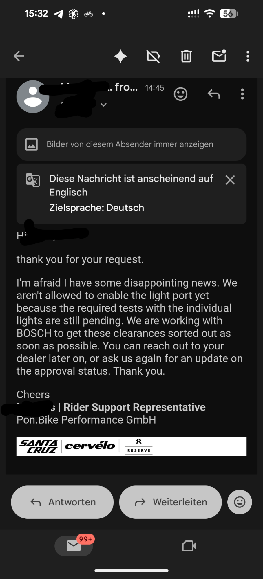

hat jemand den Lampenport freigeschaltet bekommen?

Der Lampenport ist gesperrt, dieser lässt sich nicht in der Bosch Software beim Händler aktivieren.
HPP &LPP geht.
Mich würde nur interessieren ob das jemand erfolgreich aktiviert bekommen hat.

nein, der Händler muss ja auch die Leistung der Lampe eingeben und da wir in Deutschland wirklich bei allem für dumm gehaltenen werden, wird vom Gesetzgeber eine 2h Lichtreserve bei leerem Akku verlangt.
Ich z.b. hab immer ne Reserve Lampe dabei, was ist wenn ich mich im Dunkeln ablege und die Kälte ist kaputt?
da hilft nur die 2h Lichtreserve echt viel.
Das heißt 16W *2h = 32Wh von den 600 sind bei freigeschalteten Lichtport dann für das Licht reserviert.
Das geht glaub von 3 Watt bis 18 Watt zum Einstellen.
Deswegen ist das nicht von Werk aus freigeschaltet...
Ich habe um die Freischaltung mit der kleinstmöglichen Lichtreserve gebeten.
Allerdings bekomme ich das Vala voraussichtlich erst in einer Woche wieder (habe 2 Bikes abgegeben) und kann nur vertrauen dass er das auch macht: Ich habe leider noch keine Lampe, die muss ich mir erst noch ersparen. ;)
