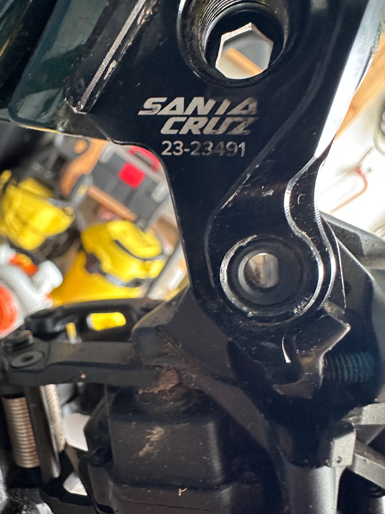

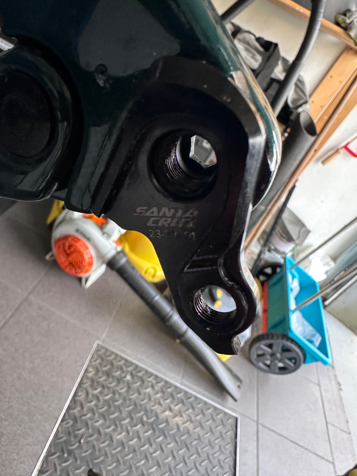

Ja Achse, Reifen draus.
Wenn ich dann die äußere Schraube nach hinten Dreh, dreht sich das Auge mit 🙈
Deshalb frage ich ja, ob’s nen Trick gibt.
Gegenkontern ist nicht, weil innen das Gewinde der Achse liegt.
Mit Großem Imbuss in der unteren Schraube versuchen gegenzuhalten -> keine Chance
Der untere Teil des Auges dreht sich mit nach oben
Der Rahmen ist gegen den Uhrzeigersinn so, dass es stoppt. Siehe Kante links
Drehe ich nach oben, läuft es mit. Ich hatte schiss mir den Rahmen zu verballern wenn ich weitermache.
Zange probiert auch keine Chance 😅🙈
Ja, so versuche ich es morgen auch … sonst ab zum Händler. Wichtig erstmal, dass es keinen speziellen Trick gibt und es nicbt zwingend ein neues SC schaltauge sein muss.
Danke
Also mit Föhn warm gemacht, löst sich trotzdem nicht. Ich fahre zum Händler. Kann ja nicht mein Problem sein. Wollte jetzt auch nicht zu heiß machen, weil ich glaube, dass das dem Carbon nicht gut tut…
Ich hab auch einen Drehmomentschlüssel mit zwei Richtungen.
Da bewegt sich mit den 20 nm auf der Schraube erstmal gar nichts. Erst mit deutlich mehr Kraft dreht sich die Schraube und das Auge mit… keine Ahnung, was die da ab Werk draufgeknallt haben…. Da lasse ich lieber die Werkstatt ran… Danke für Eure Tips.
Händler hat sie auch nicht aufbekommen inkl. gegenkontern, Schlagschrauber… musste Rad da lassen, muss aufgebohrt werden, weil mittlerweile die Schraube doll ist.
Da frag ich mich, was SC da gemacht hat im Werk…
Entweder Loktite super fest oder 50 statt 20 nm 😅
Wie bei den Motorbolzen, die auch deutlich fester waren als 30 nm…
Hauptsache die Hobbyschrauber halten sich genau an die nm Vorgaben…
