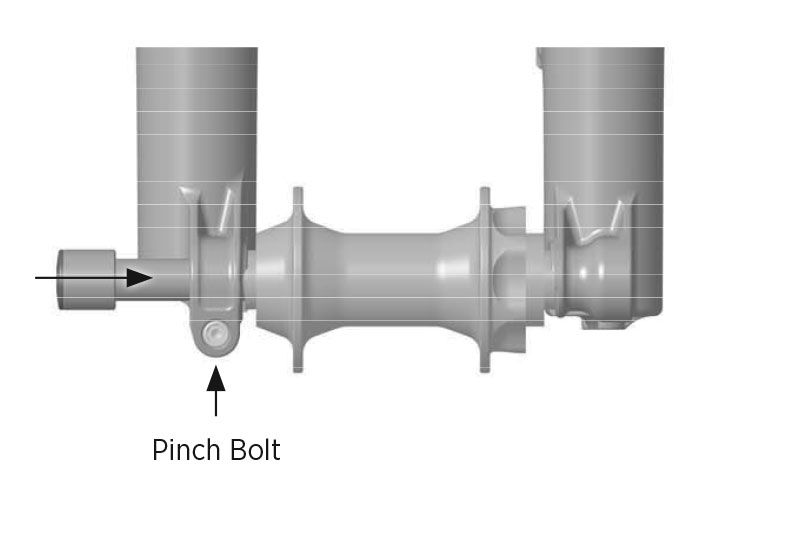

Wie meinst Du das mit der Achse verspannt?
KaboltX Installation:
NOTE: KaboltX is only compatible with the 2022+ 36 and 38 forks.
1. Loosen the pinch bolt, then install the front wheel into the fork dropouts. Slide the KaboltX axle through the drive side dropout and hub.
2. Use a 6 mm hex wrench to torque the KaboltX axle clockwise to the torque specification that is etched on the head of the Kabolt.
3. Compress the fork a couple of times to ensure that the lower leg has settled into its low-friction point.
4. Tighten the pinch bolt on the drive side dropout to 5.1 Nm (45 in-lb) torque.

Oha… nein letztes Mal, Vorderrad rein, Achse festgezogen, pinch Bolt angezogen und nicht vorher eingefedert 🙈🤪
Omg vielen Dank für den Hinweis

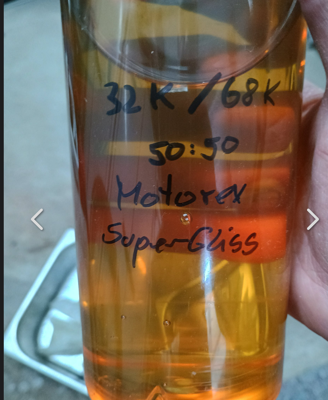

Ich hätte am Anfang auch so das ein oder andere Problem mit der 38er zu hart zu bockig schlechter Losbrechmoment.Bin dann auf das Motorrex Öl gestoßen was bei Intend zum Verkaufen Angeboten wird.Erstmal Token raus ,neue Staubabstreifer plus Ölwechsel mit Supergliss bethbahnöl,was soll ich sagen aus einer sonst schlecht Performanden Gabel ist sie jetzt so wie ich mir das Vorstelle.Super Losbrechmoment ca.5mm bis zum Durchschlag Restfederweg und sie Arbeitet Perfekt für mich auf den Trails.Sag bei ca.25 Prozent.

Klingt super… wenn man sowas kann 😅
Token raus hab ich ja hinbekommen aber Ölwechsel etc… besser nicht 🙈🤪
