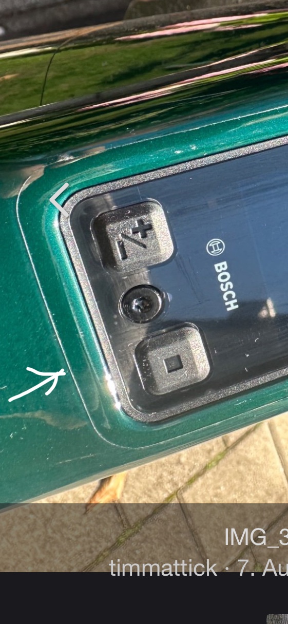

Der gehört zum display
Ich meine diesen kleinen Rahmem in Lackfarbe grün… hoffe man kann meinen Kritzepfeil erkennen :) gehört der zum Display oder lag der Controller vorher quasi auf diesem Teil „auf“
Weißt was ich meine? 🙈😁 sorry

Elektrofahrrad24 hat auch eine sehr gute Umbauanleitung dafür online gestellt.
Womit ich auch meine eigene Frage beantworten kann: Man kann das KIOX 400C selbst umbauen und nutzen.
Es gibt nur (für den Anwender unsichtbar) einen ID-Konflikt, den man beizeiten bei seinem Händler beseitigen lassen sollte.

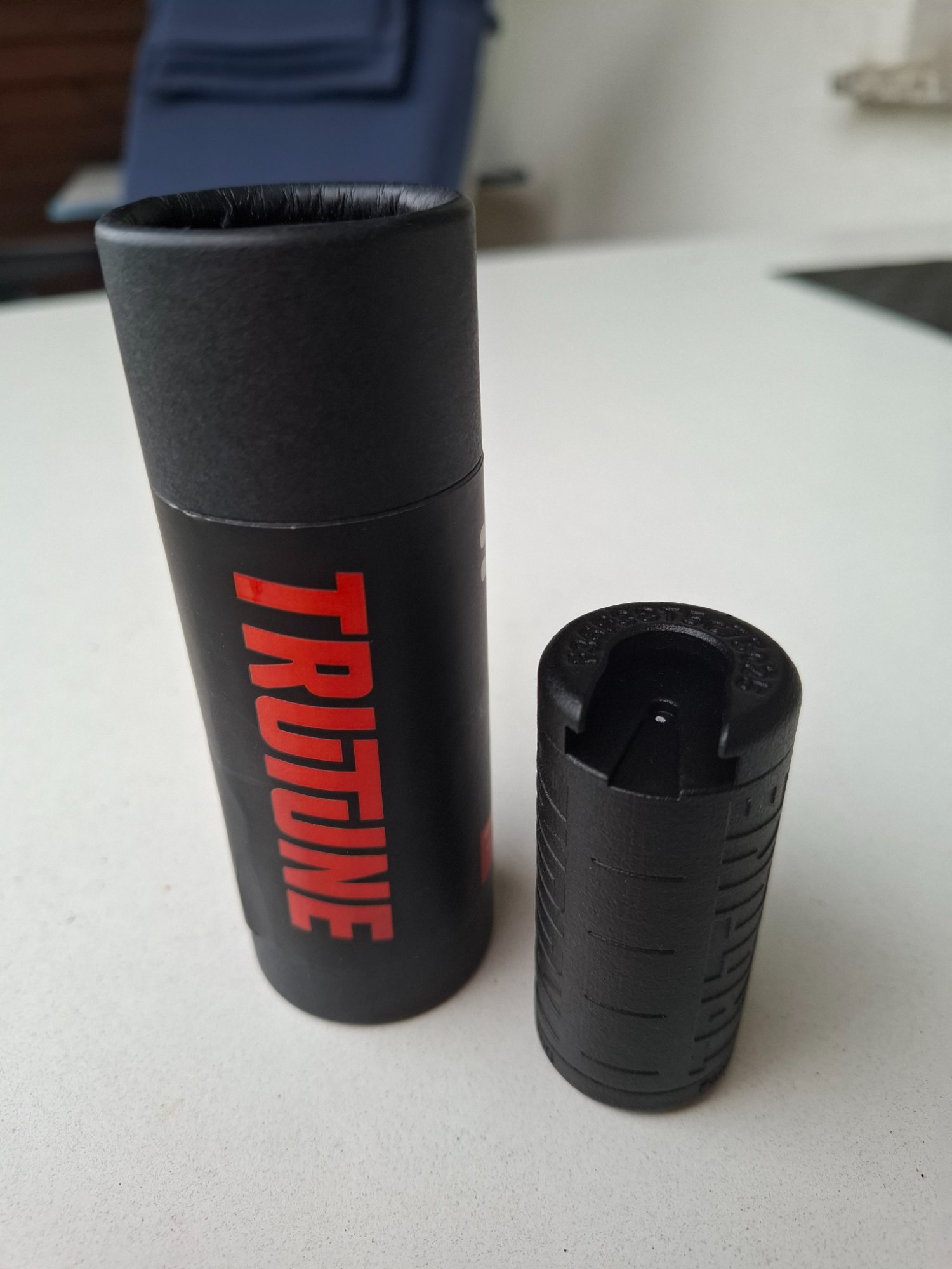

versuche mal TRUTUNE Aktivkohle Federgabelinsert

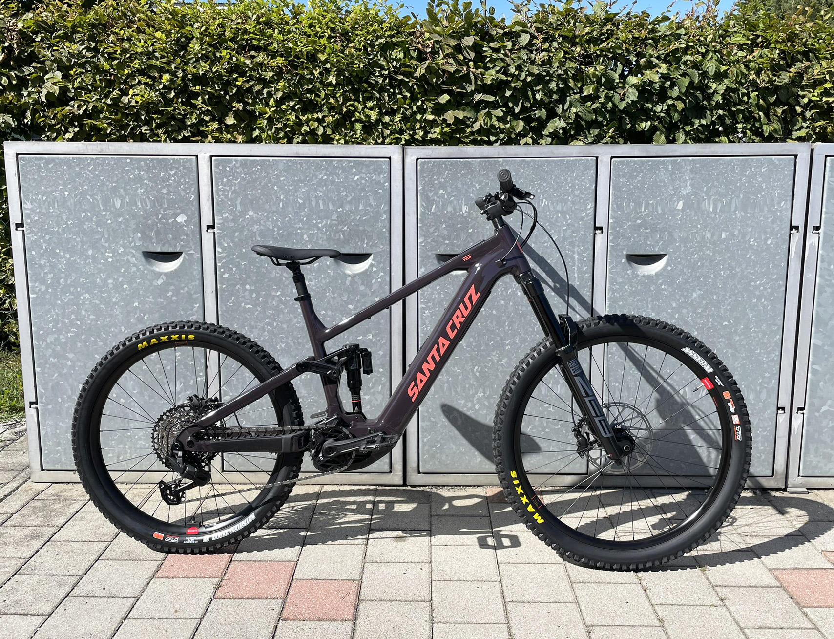

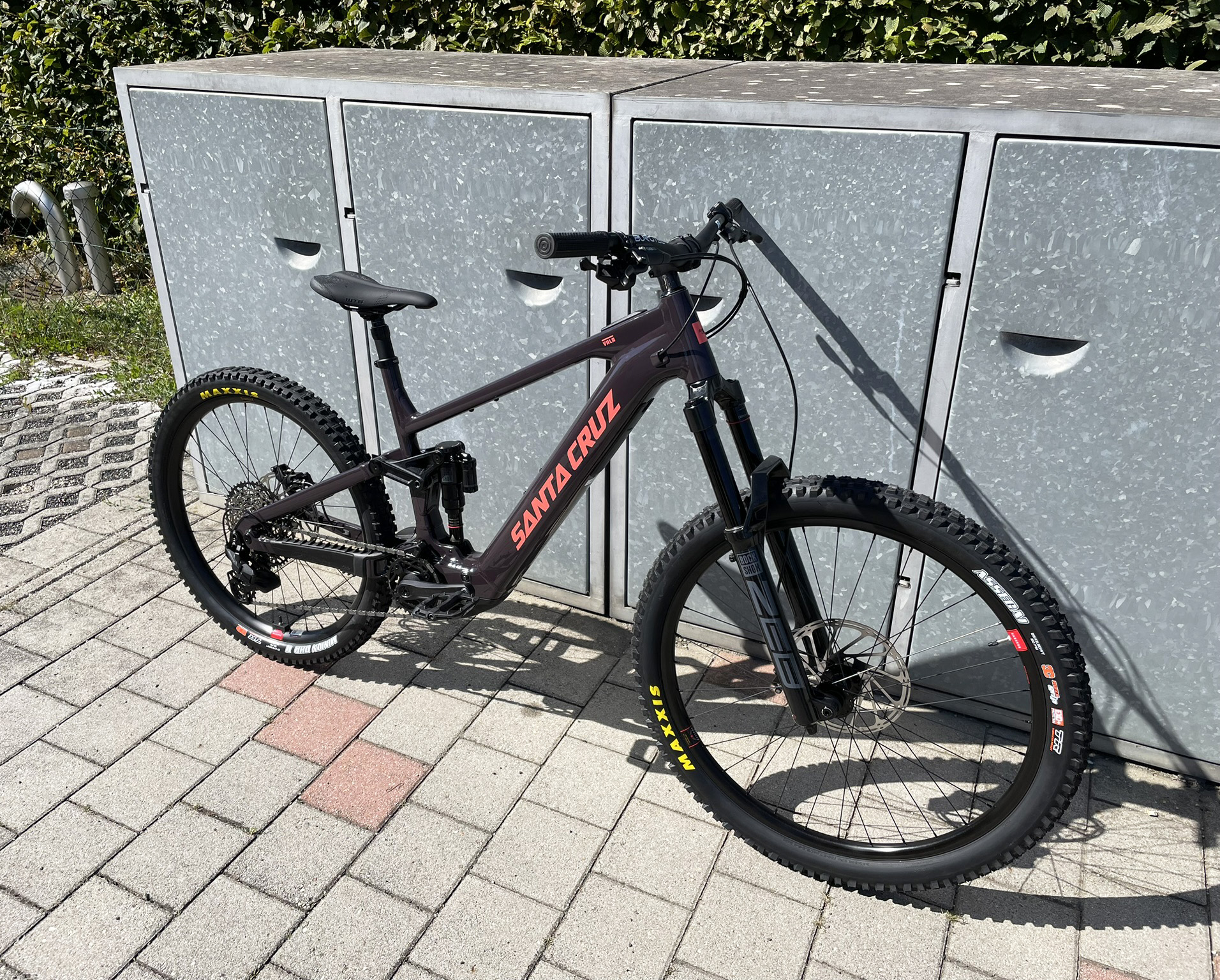

Mein Spezl hat gestern sein Vala AL bekommen.
Farbe kommt live richtig gut rüber und das Rad fährt sich im Gegensatz zu meinem Nomad um einiges verspielter obwohl es größer (+schwerer) ist. Ich warte noch immer auf mein Carbon XL, aber bin mega happy mich wieder für die Größe entschieden zu haben.
